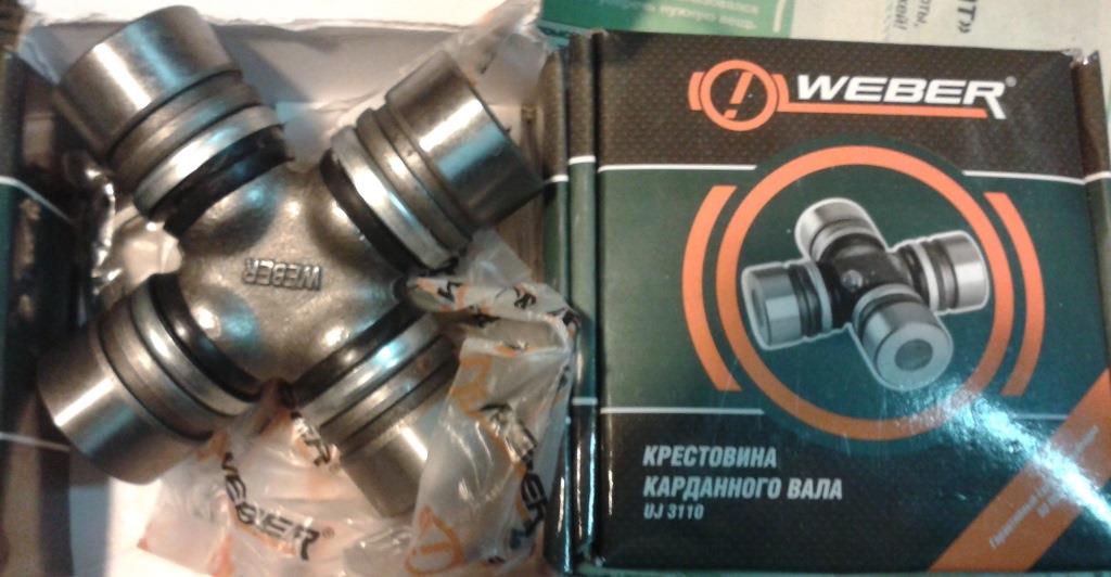

еду ... еду в пробке.. и думу думаю... так... что я сделал и что еще не делал. и понял!

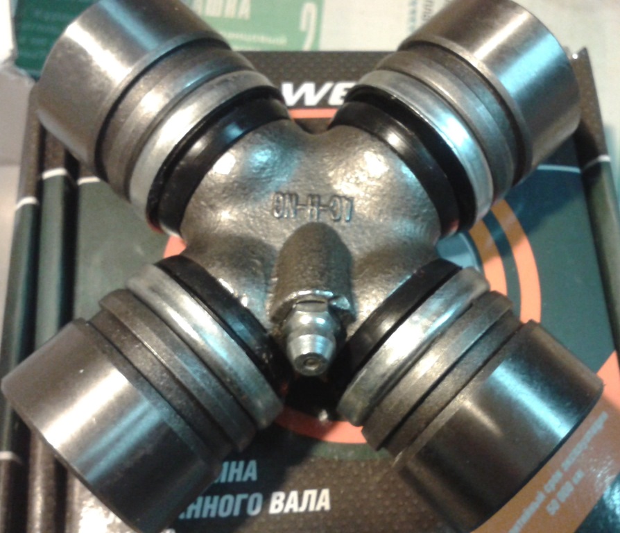

никогда не занимался сексом с крестовинами) а их точно надо менять) цокотять....

Повідомлення slava_uaz_kiev » Нед лютого 23, 2014 20:08
Ура! крестовины заменены- машина теперь едет просто - просто тихо) без каких либо гулов и вибраций))

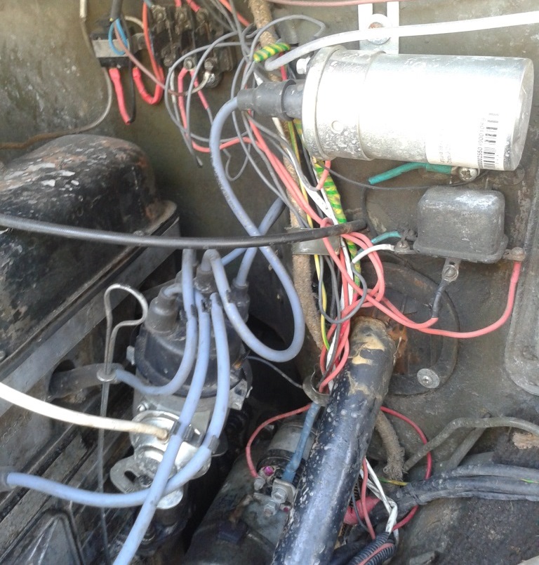

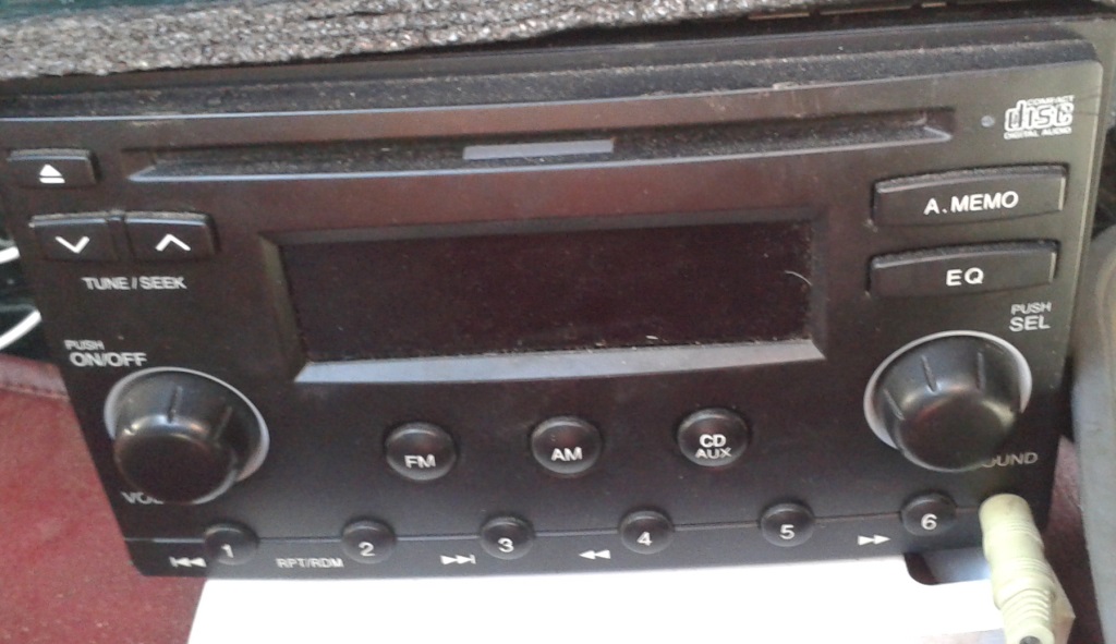

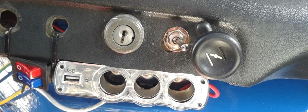

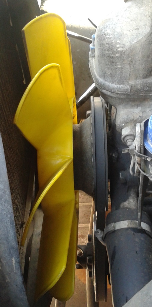

Повідомлення slava_uaz_kiev » Чет квітня 03, 2014 20:59

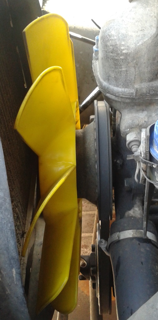

немного ништячков:
1. установил би-турбо-вентилятор) желтый цвет усиливает охлаждения
2. фото просто своего зажигания)
3. установил ЮСБ зарядку с трио-прикуривателем
4. поставил офигительную музыкальную систему нового поколения "DN" Stereo (Dolbyt Normalno)

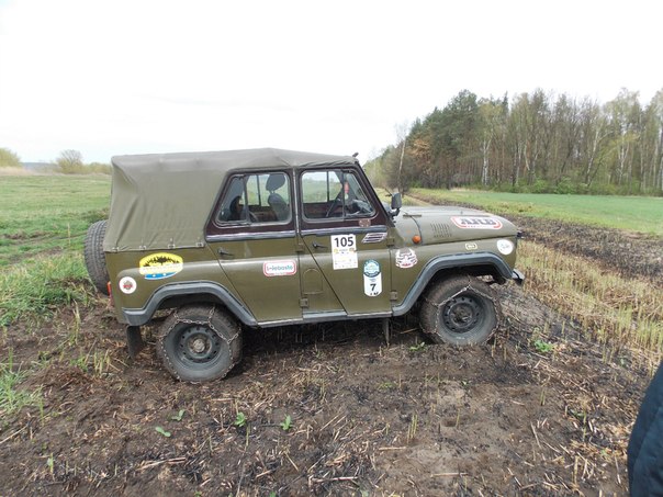

Пасхальная встреча ) покатушка....загрязнюшка...
https://www.youtube.com/watch?v=0alfqi5lrHs

Повідомлення Student » Вів квітня 22, 2014 10:25
Как у тебя впечатления от использования цепей в грязи?
Повідомлення slava_uaz_kiev » Вів квітня 22, 2014 10:45
Student написав:Как у тебя впечатления от использования цепей в грязи?
очень круто! с лысой шосейки шины превращаются в мелких зубастиков)
геморно сначала одевать) и потом снимать..
но в ходе эксплуатации - классно! ни разу не подвели. правда мне не с чем сравнивать :D но без цепей точно- до первой жижи)

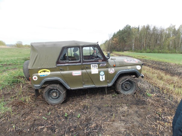

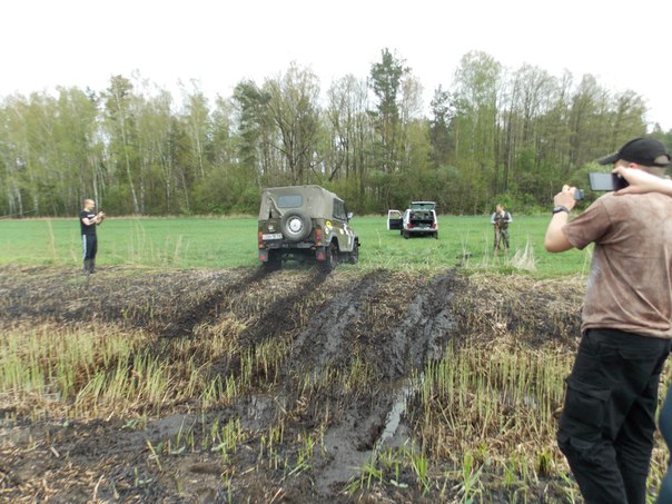

Повідомлення slava_uaz_kiev » Вів квітня 22, 2014 15:01
пару фото
