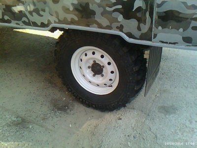

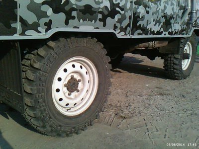

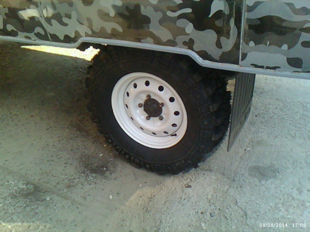

Где диски, где примерка, где фото :lol: :lol: :lol:
Что за наглость? :lol: вчера обещал что сегодня пообещаешь :lol:
Катки же стоят УАЗ 2206
Повідомлення SI Group » П'ят серпня 08, 2014 18:43
Итс э ПЕРФЕСТ!!!! Все стало тютя в тютю :wink: :wink: СМОТРИМ::::

Панда написав:Где диски, где примерка, где фото :lol: :lol: :lol:
Два часа и исправился, не плохой результат :D :D :D :D

Повідомлення Панда » Пон серпня 11, 2014 8:58
И какие ощущения?
Надеюсь на этих выходных ты покатался вдоволь :)

Панда написав:И какие ощущения?
Панда, протестил еще в пятницу в леске возле нас, на асфальте не шумит 70км/час, идет мягко, по твердому грунту отлично мягко и без шума и пыли :lol: :lol: по песку на 3-й передаче и заднем приводе машинку не слабо носит при скорости 30-40км/час, думаю что полный привод это исправит, зато по сравнению с штатной идет поверху бархана, штатная врезалась что создавало доп нагрузку на мотор. Уклон примерно 50 градусов берет даже только на заднем приводе.... На выходных был на охоте ездил своей легковушкой в Яготын, так что особо ярко резине еще не тестировал..... Думаю о покупке ЗМЗ 406, мой слабоват.... Вот такие пироги....

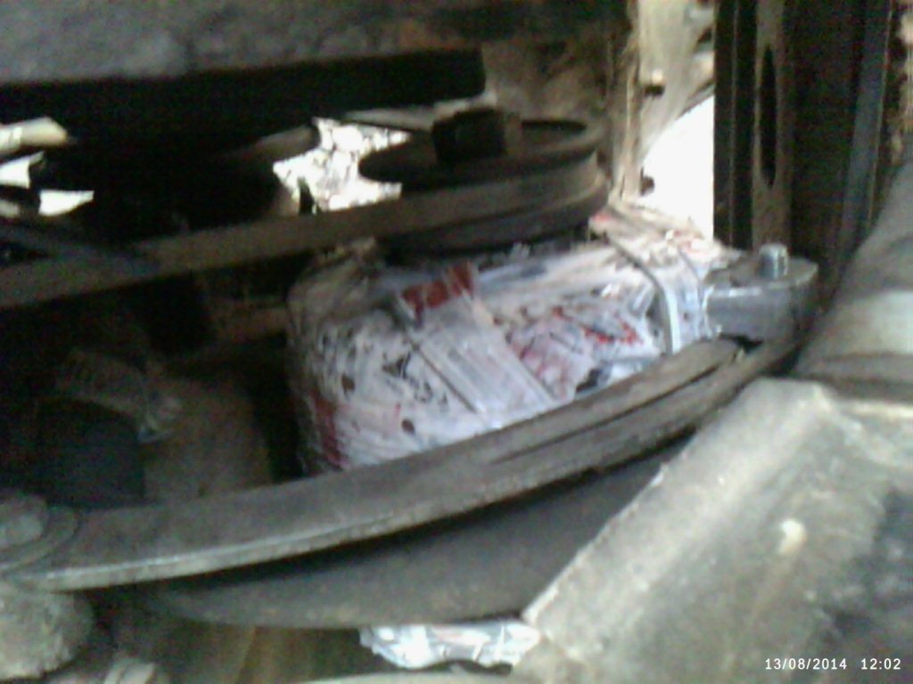

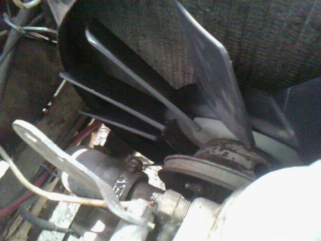

Высмотрел в ютубе как чувак доработал буханку, снял генератор, снял шкив и выбросил крыльчатку обмотал его целофановым пакетом а потом туго прошелся по всей поверхности скотчем, поставил шкив и на двиг. Чуваки с работы говорили что сгорит от перегрева, так - как купил запасной за грн. решил испытать судьбу. После накатанных 80км по солнцепеку, ничего не случилось все по прежнему работает, зарядку дает на раз-два, так же выбросил 4 лопастной родной вентилятор и поставил лопастной газелевских, таки дует дыбело раза так в 3-4 думаю что при медленной езде на повышеных оборотах двига, греться будет меньше....

я вот не понял, а накой такое с генератором делать? в чем прикол?
Re: SI Grouр - Наверное УАЗОВОД, хочу с вами ТУСИТЬ!!!
Повідомлення SI Group » Сер серпня 13, 2014 12:51
Панда написав:я вот не понял, а накой такое с генератором делать? в чем прикол?
на фесте когда в калюжу заехал, замокли и засорились щетки, доехал до Дімера на батарее а потом :oops: :cry: :cry: :cry: :roll: :roll: Слава Богу что спринтер наш был вот и меняли его до Киева.... :D :D :D А так вот наверняка фиг замочишь, ну разве что вообще утонуть....

Я впервые вижу такое решение. Я видел как переносили генератор выше двигателя.
Я не раз ездил по воде выше капота и ни чего с генератором у меня не происходило.
Повідомлення Панда » Сер серпня 13, 2014 14:33
На мой взгляд "консервация" в общем полезная штука, но только тогда, когда она герметична.
Как я понимаю герметичности тут никогда не будет и вся попавшая туда вода и грязь будет там жить и портить внутренности. Да еще и от нагрева там будет пар и.д.
А в открытом виде, попал в воду - залил, выехал все с него слилось и от нагревания высохло.
Эть чисто мое мнение.

Панда написав:На мой взгляд "консервация" в общем полезная штука, но только тогда, когда она герметична.
:D :D :D По теории, таки да....!!!!!!.. Но практики мне хватило токо до Дымера :( :( :( :( Панда дай время, любой абгрейт нужно поюзать и лишь только потом можно понять до конца, так оно или этак... Ведь только мудрецы учатся на чужих ошибках, умные на своих ..... Подождемс когда кудато крупно влезу, подождемс сырости, наконец зимы, как эта, на первый взгляд примитивность, покажет себя в деле. Ведь не раз подтверждалось понятие что все гениальное - просто :D :D :D :D

Как и говорил, что буду отписывать о поведении АПГРЕЙТОВ, за выходные прошел около 300 км генератор НЕ ГОРИТ, температура, при самой медленной езде и высоких оборотах, больше 60* не поднималась. По пути особого бездора не было, так что выполоскать в жыже генератор не удалось... :cry: :cry: :cry:
