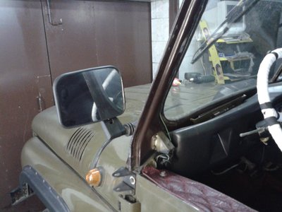

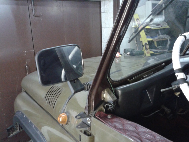

Повідомлення slava_uaz_kiev » Суб травня 18, 2013 8:55
между 1-й и 2-й перерывчик не большой)
понял что есть вещи- без которых тяжело ездить)
зеркала... вот и прикрутил их..

Повідомлення Айри » Нед травня 19, 2013 12:50
Специально на 90* развернул? ))
Повідомлення slava_uaz_kiev » Пон травня 20, 2013 8:24
да) так больше обзорность ) как мне показалось)
и по другому как-то не смотрелось.. а так вроде - симпатично получилось 8)

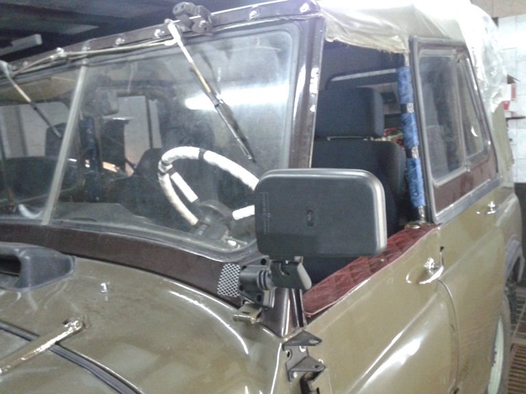

Повідомлення Панда » Пон травня 20, 2013 11:21
slava_uaz_kiev написав:да) так больше обзорность ) как мне показалось)
думаю тебе надо покупать сразу запасной комплект :)
в таком положении зеркала на будут складываться параллельно кузову, и на первой же ветке им присниться каюк :(
Повідомлення Olexa » Пон травня 20, 2013 19:55
Панда написав:в таком положении зеркала на будут складываться параллельно кузову,
А хіба вони там навколо вертикальної осі не повертаються?
Повідомлення slava_uaz_kiev » Вів травня 21, 2013 8:26
по вертикали- проворачиваются...
"Панда" прав- если что - им "кырдык"... они не проворачиваются.
сам кронштейн не спрячешь - ну это если до кронштейна дойдет - то не только зеркало придется менять а и крылья ровнять)
но это как ограничитель - типа край зеркал- это край крыльев и порогов- если сломал зеркала, значит и процарапал/погнул крылья)

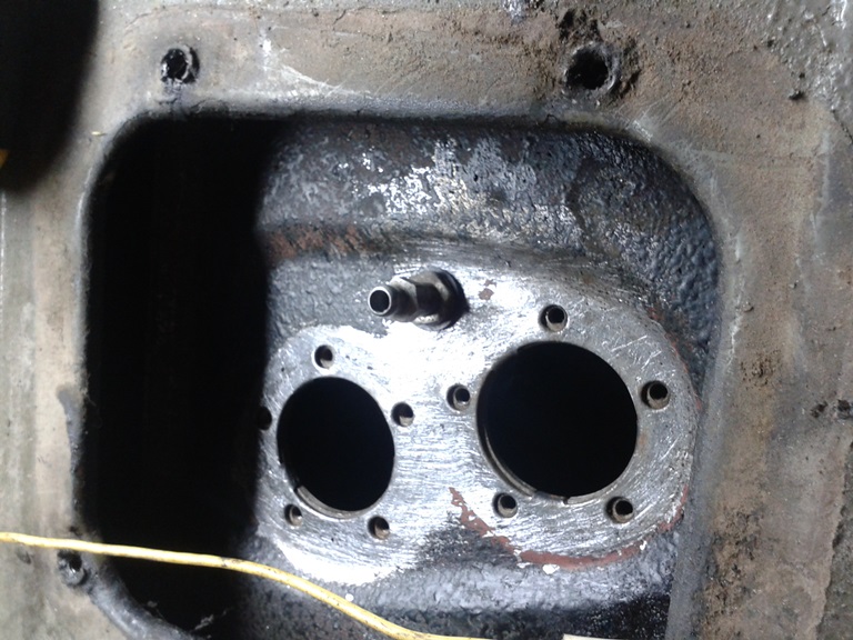

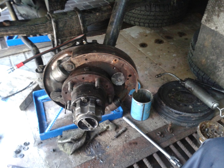

Повідомлення slava_uaz_kiev » Пон червня 03, 2013 8:27
замена спереди- тормозных цилиндров от 2410 + замена переднего тормозного шланга + заменя тормозной жидкости и прокачка
сделал обратку в бак (с карбюратора -> клапан -> в бак)

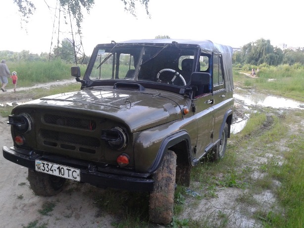

Повідомлення slava_uaz_kiev » Чет червня 13, 2013 11:45
проверка после проведенных работ...
все работает хорошо)
калюжу проехал.. в грязькой припачкал слдегка ...полесу ветки погнул...
