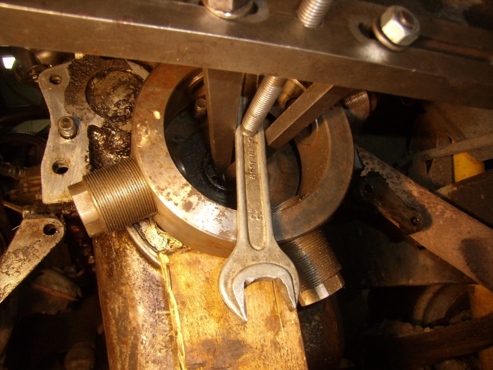

так .. не надо куда не следует совать пальцы ))
в общем, колокол снят... маховик снят...
о маховике- я вот думаю- надо как-то его на покатуху взять и поиграть фризби..... главное винец сбить))
так не о нем)

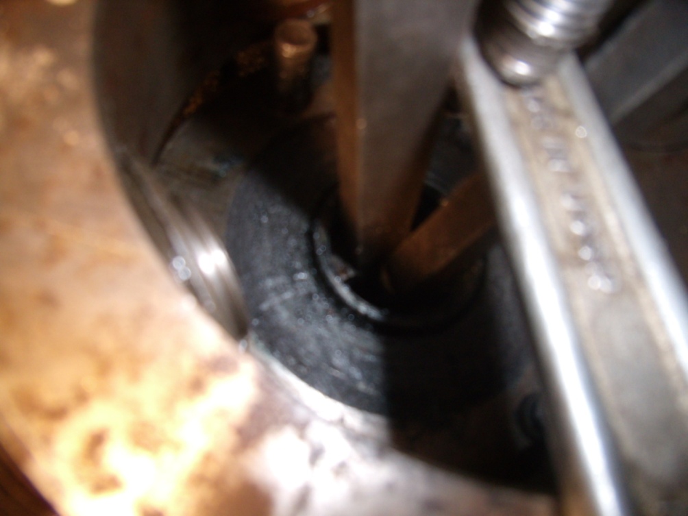

собственно вижу- в коленвале дырочка.... ну куда собственно входит конец первичного вала) ну я туда палец засунул.... :D
покрутил как проктолог.... в общем надо менять подшипник)....как много в этих буквах- заменить подшипник малый задний коленвала...
почитал уазбуку...
кто писал - хлебом накормить и он сам к тебе попросится... блин - бежать в магаз за хлебом... потом еще раз.. потом походу может еще и шпроты взять)
кто писал - мыло напихать... но мыло не эстетично как-то... да и у меня только жидое есть)) ну или паста для руки и пенка )) в общем не катит...
сижу смотрю... я на него.. он на меня.... сижу.... думаю ладно...

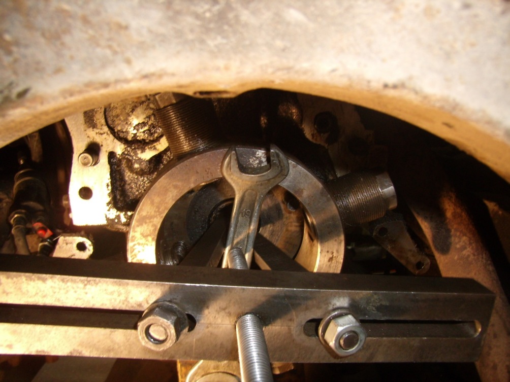

где-то читал- мол саморезом можно запулить между обоймами ..длинным... то упрет в торец коленвала и будет выдавливать подшипник- фиг там )
сидит он крепко- это кажись единственный подшпиник - где не разбито посадочное место и его посадили на горячую... в общем по камасутре )
ну я круть..верть...
в общем разфигачил внутр обойму... вытянул все ... сижу дальше зрю- внешняя обойма то осталась)
думаю- может купить подшипник который войдут и на вал и внутр обоймы)) ну типа такой бутерброд)))
начал периодически косить на сварку.... потом периодически на строительный фен...
в общем- супешно я его вытянул с помощью ключа на 19-22 )) хлеб съел сам, и мылом помыл руки)
на фото видно)
с положительно - у меня теперь есть ключ для откручивание верхней гайки стартера) думаю кто знает тот поймет)

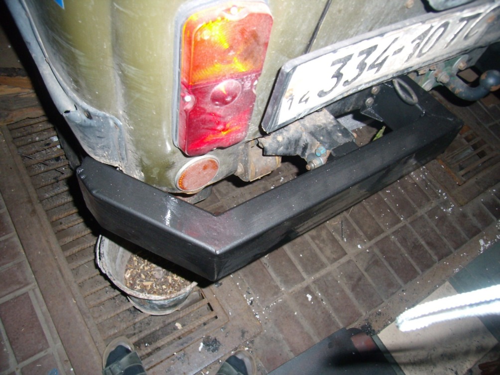

задний левый бампер

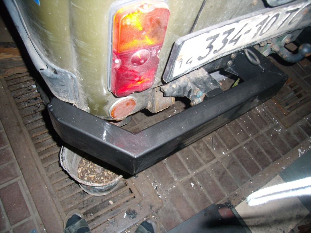

задний правый бампер
