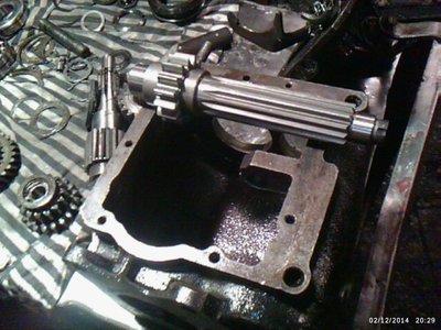

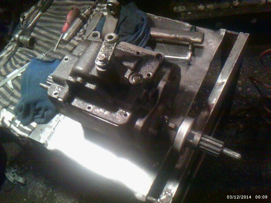

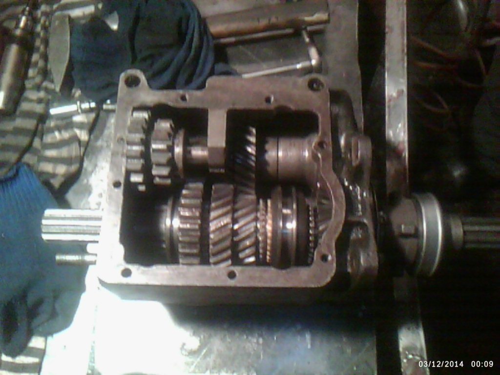

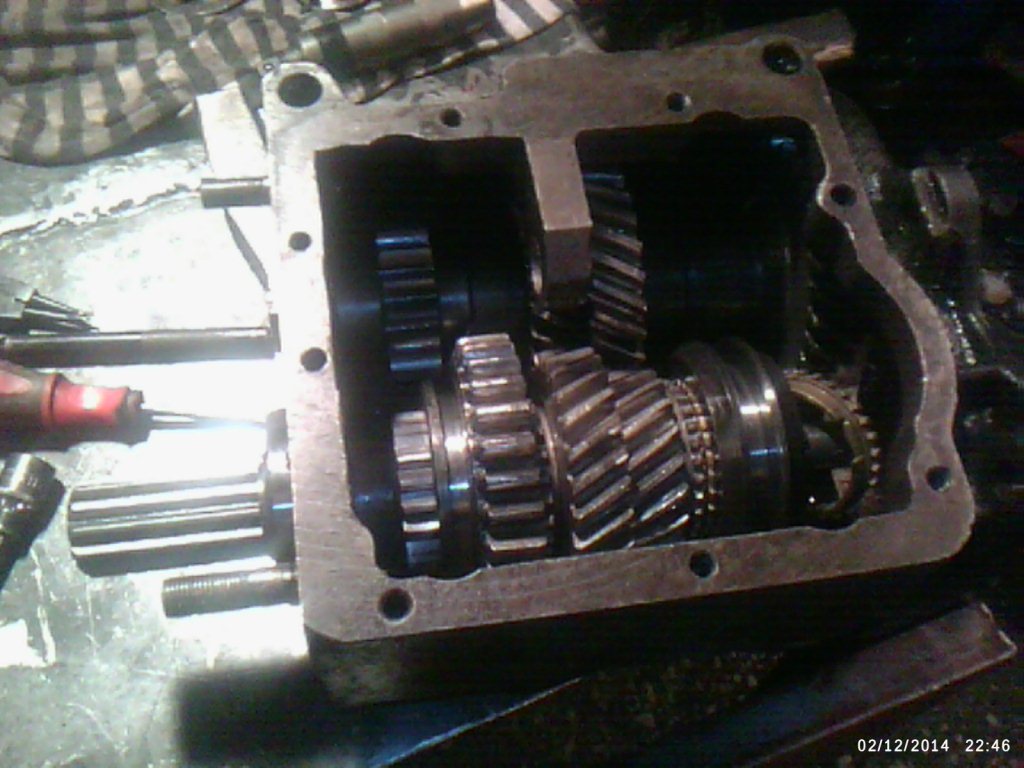

КПП 452 собрана...
Повідомлення SI Group » Сер грудня 03, 2014 14:26
Вчера до ночи складывал коробку, закончил в час ночи. Сам начинаю боряться своего желания поставить в строй машину. Следующий этап буду мутить переход с КПП 452уаз на колокол ЗМЗ 406. Так как и писали на сайте колокол змзшки верхними отверстиями под болты становится отлично а нижними нет, буду делать переходные скобы.... Фотки по решению выложу.

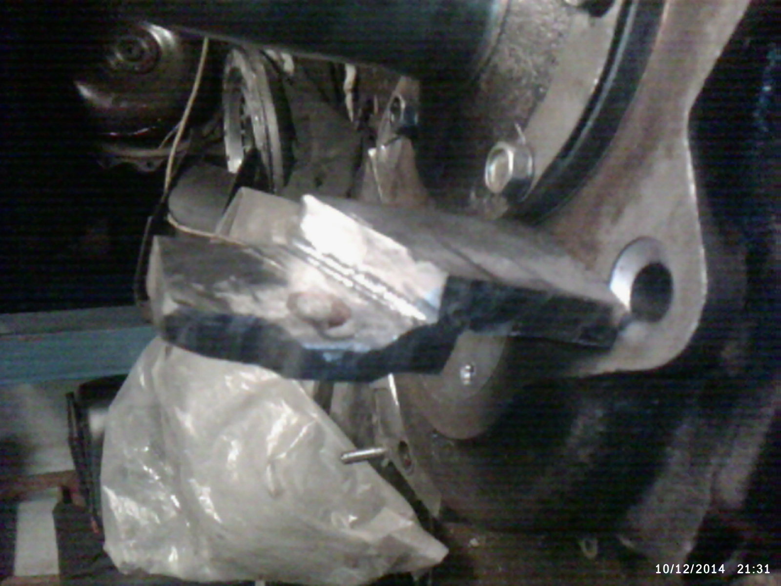

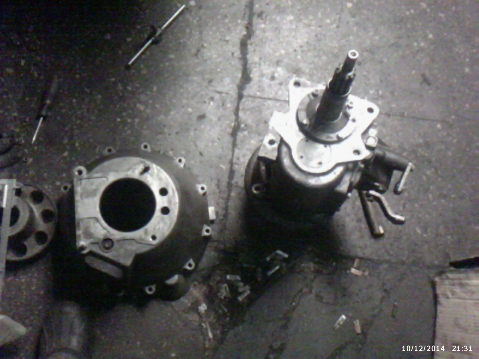

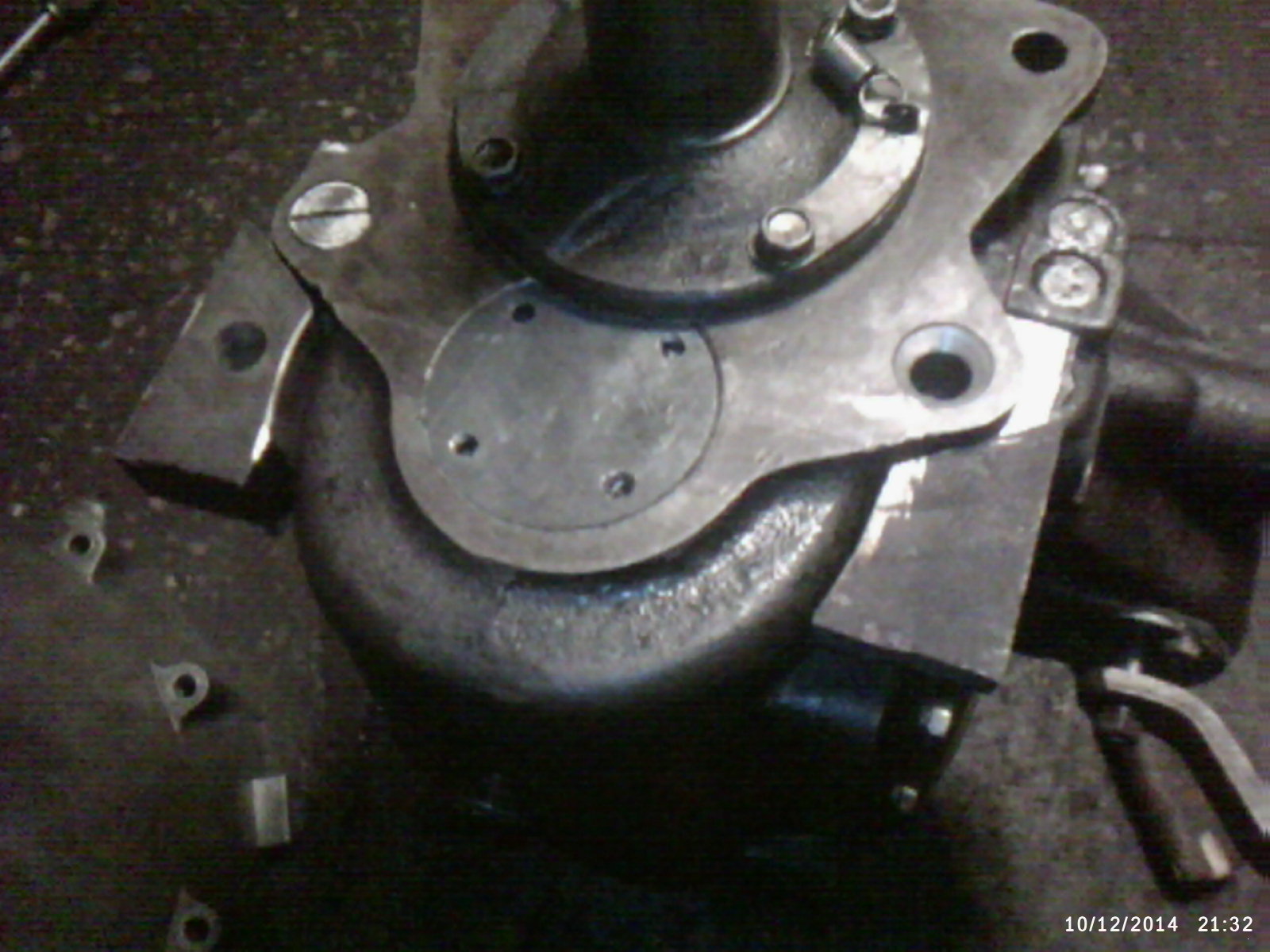

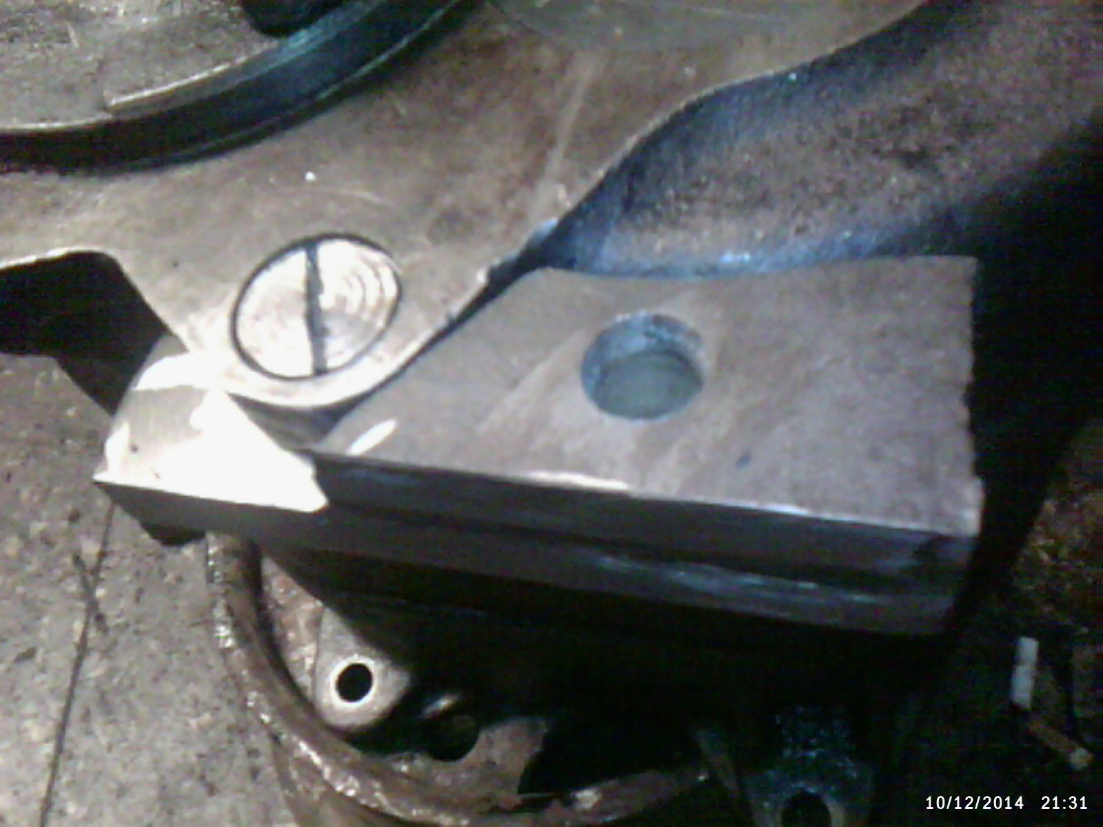

Присоединить колокол змз406 к КПП уаз 452
Повідомлення SI Group » Суб грудня 13, 2014 12:58
Были в нете советы по поводу как состыковать КПП уаз 452 с колоколом змз 406. Расскажу вам свои заморочки, как и говорил что веохние шпильки стают тютя в тютю, а вот к нижним я с коробки сделал переходные скобы с отрезков листа 25мм меньше нельзя будет хлипкий.... Колокол стал как там и был, были опаски по поводу строительной длинны колоколов 402 и 406 - они абсолютно одинаковы!!!! Единственное теперь вилка на выжимной и цилиндр нужно будет крепить справой стороны, на 402-м они слева.....

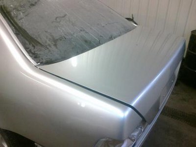

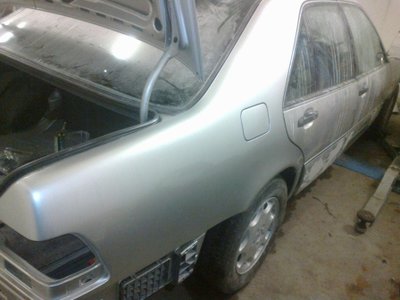

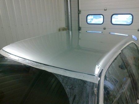

А это мой пацан на покраске
Повідомлення SI Group » Суб грудня 13, 2014 13:14
Шаманм шаманим никак не дошаманим...

Повідомлення slava_uaz_kiev » Нед грудня 14, 2014 15:29
ничего) зато какой серебряный красавой становится )))
сделаешь) приежай на покату ))

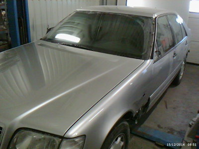

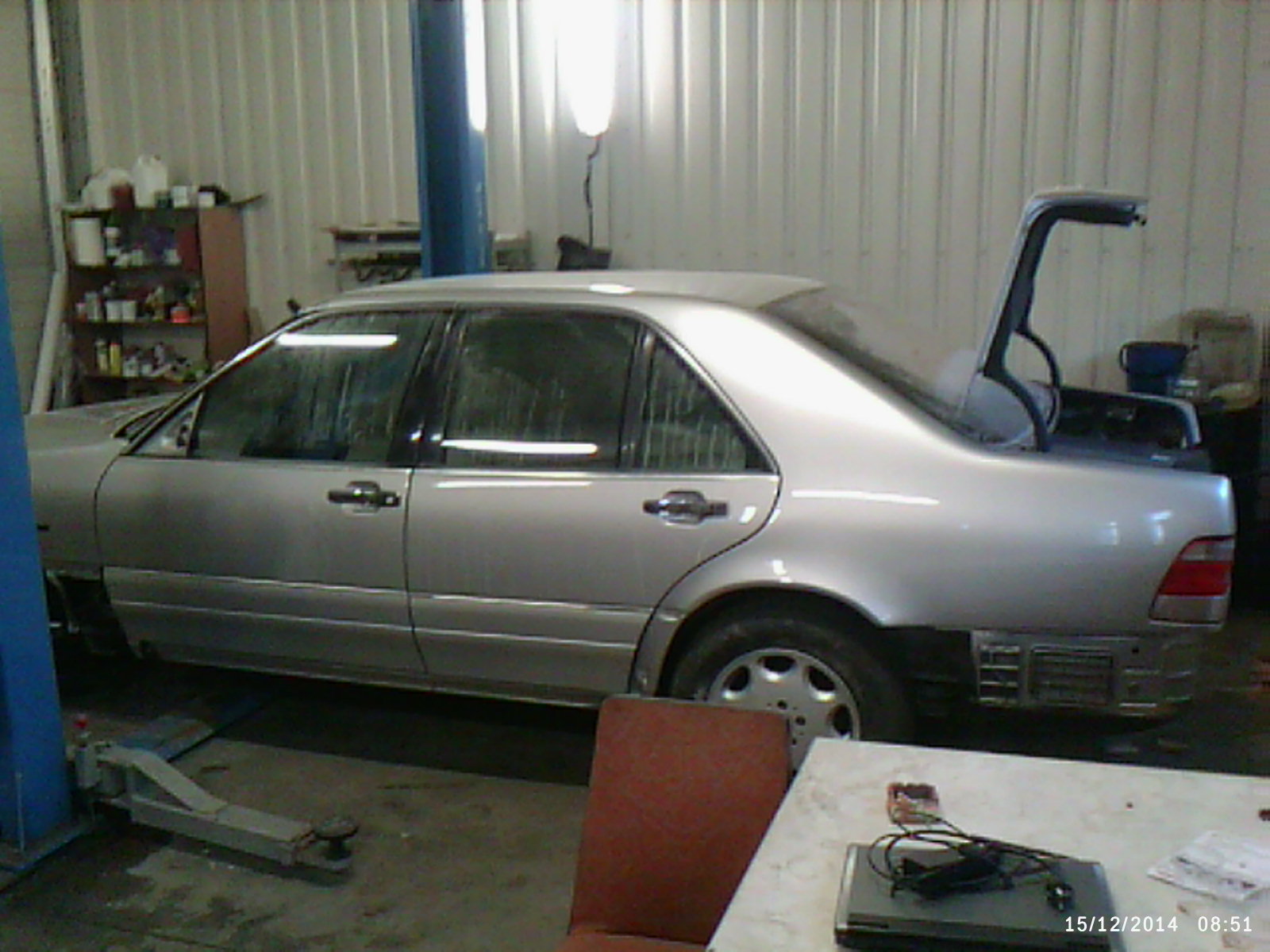

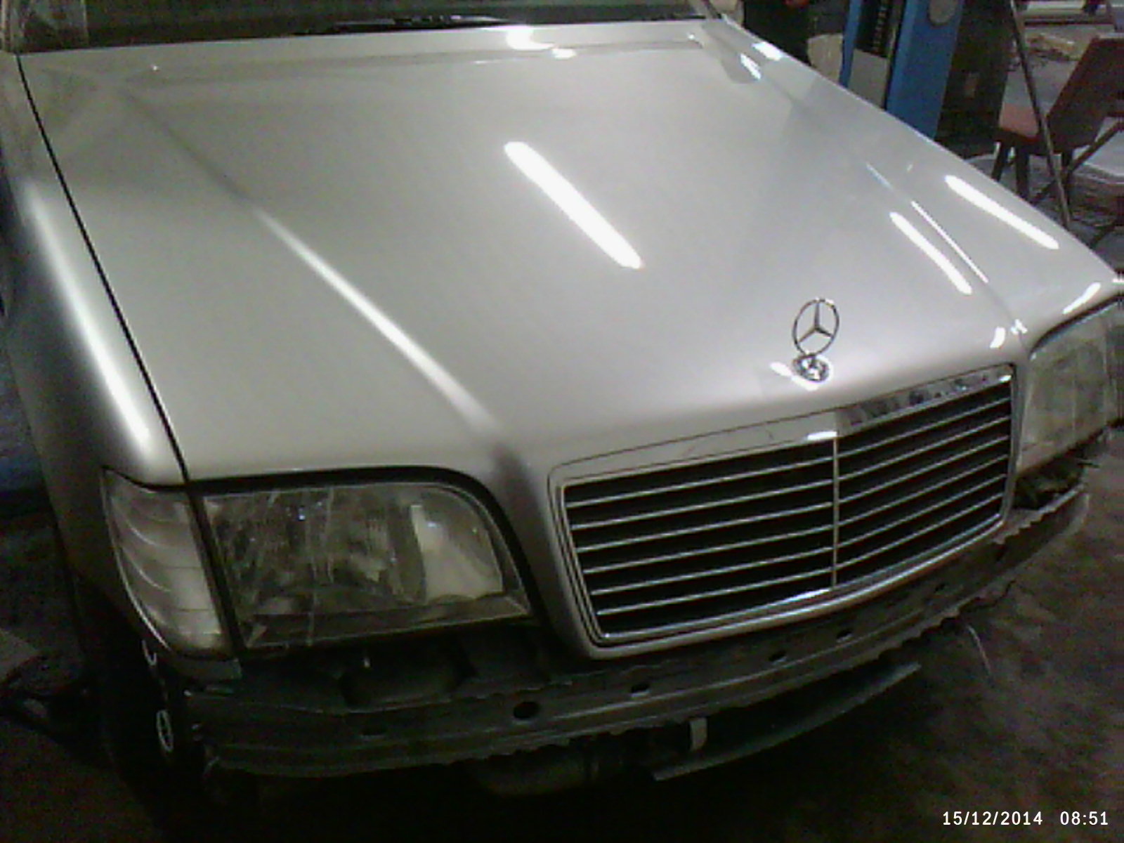

Повідомлення Den » Нед грудня 14, 2014 16:51
Да хорош Мерс, а какой мотор?

Повідомлення SI Group » Нед грудня 14, 2014 17:52
На покатуху на нем не интерессно, хочеться уже на бухлобусе порысачить, там осталась самая малость снять старый двиг, бросить новый, переделать выхлоп, шток сцепления мож чуть подрезок по кузову ну и самое основное ПРОВОДКА.... На мерсе 3-х литровый турбодизель....

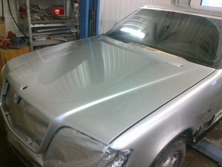

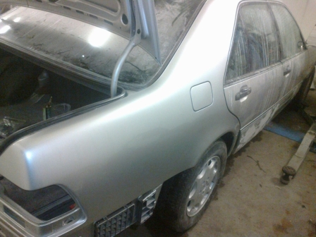

Повідомлення SI Group » Пон грудня 15, 2014 11:59
Покрашен..... :D :D :D Скоро, скоро.....

Повідомлення slava_uaz_kiev » Пон грудня 15, 2014 12:00
стоп стоп.... поправку вносим
трехлитровый турбодизель в БУХлобус- и потом проводка и выхлоп и т.д.!!! жене скажешь - спусило колесо и мерс не едет... :D
