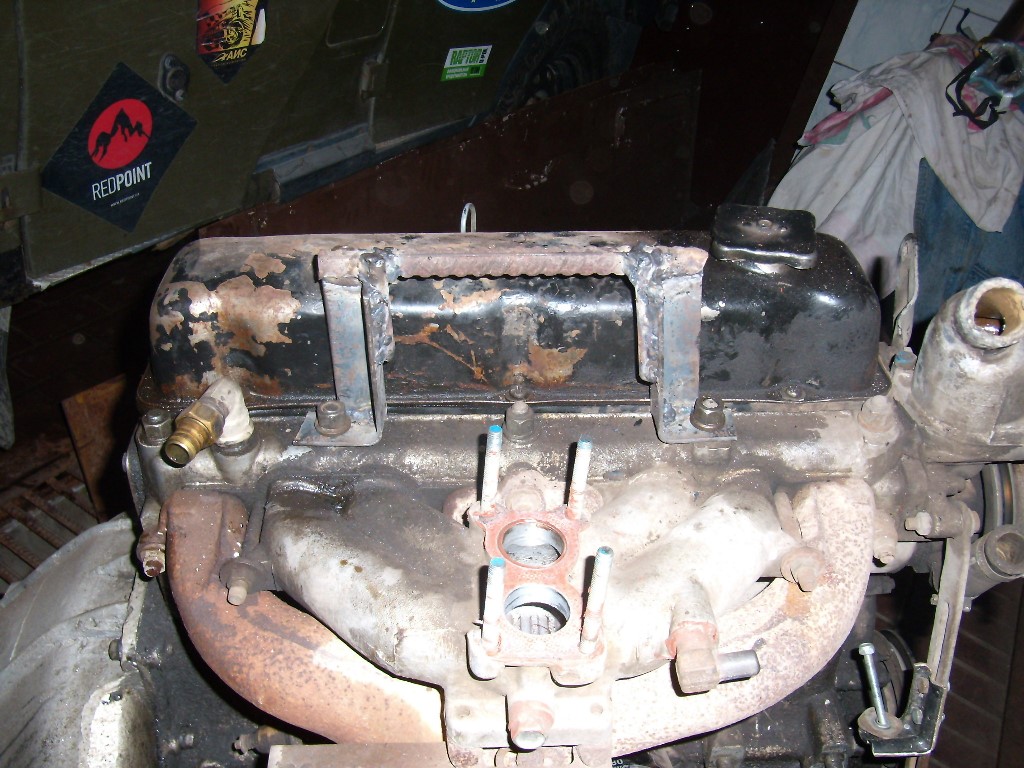

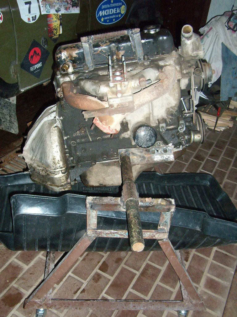

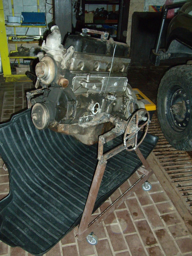

купил лебеду для поднятия двигла и готовлю стенд ) где буду крутить вертеть ДВС )

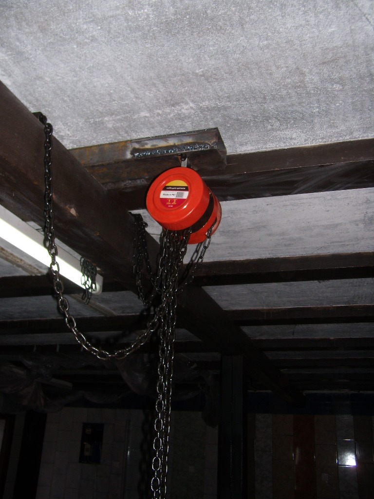

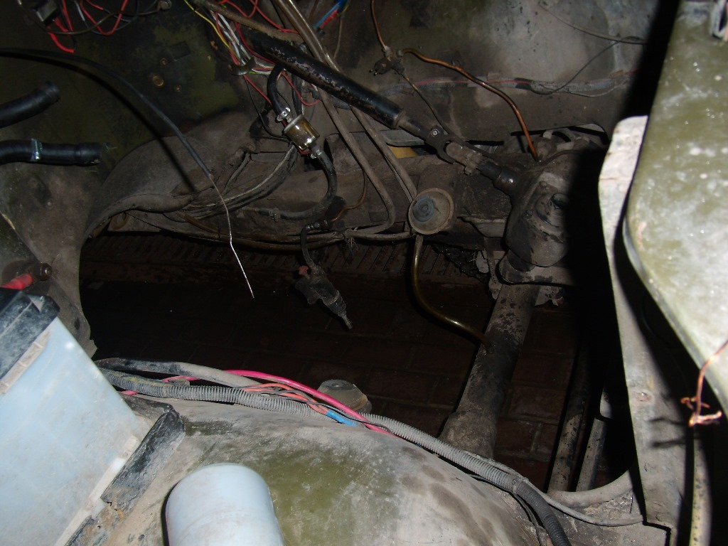

Повідомлення slava_uaz_kiev » Суб липня 11, 2015 20:48

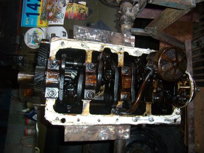

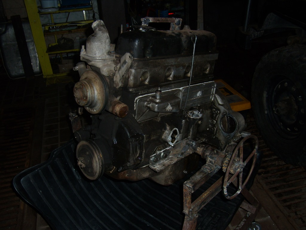

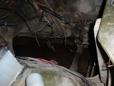

и так.... проделаное много.. полпачки электродов и 2 дня варки.. измирений и ...
мотор снят и .. в общем готов до винтичкового разбора)
ручная цепная таль

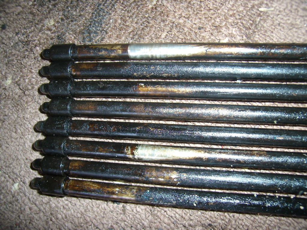

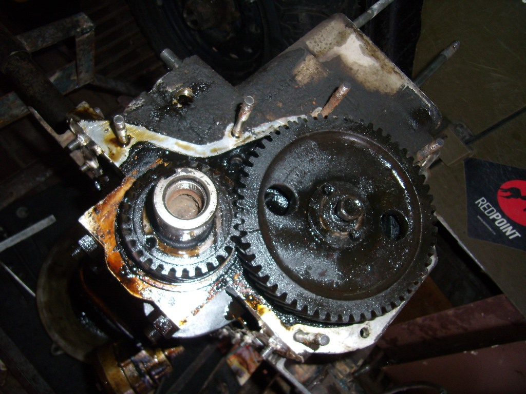

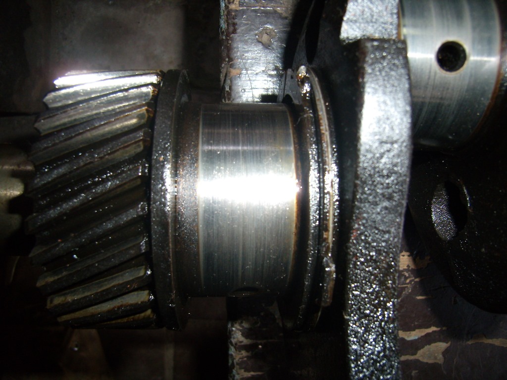

Повідомлення slava_uaz_kiev » Нед липня 12, 2015 16:47

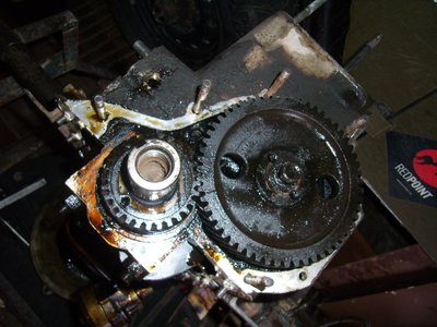

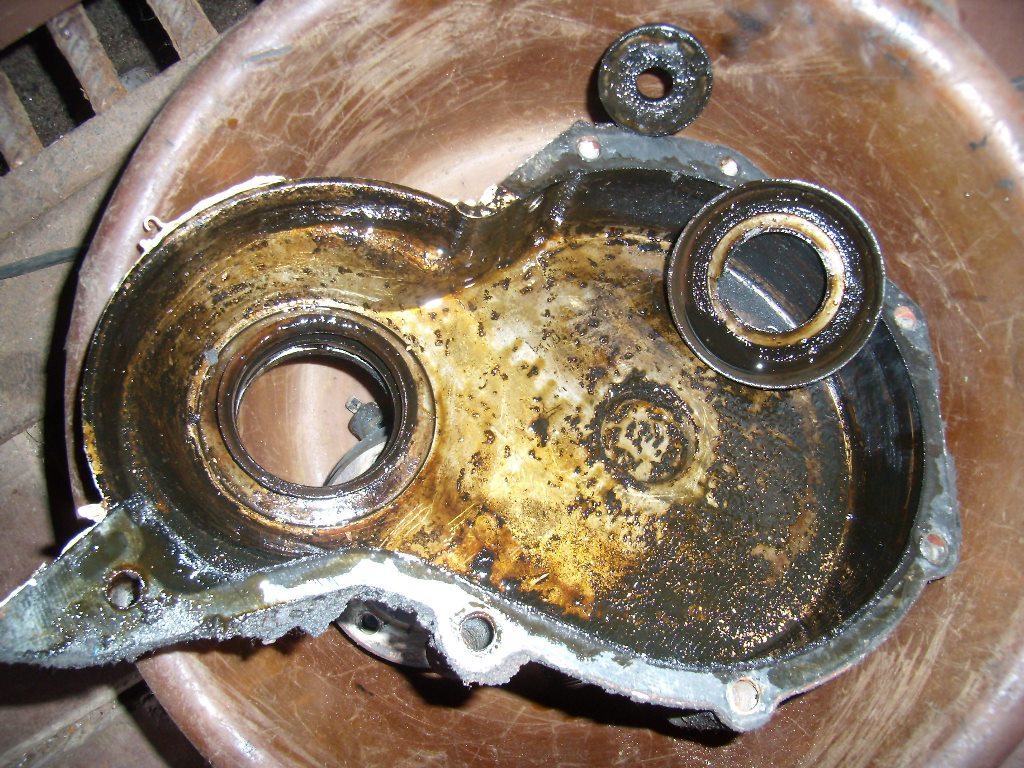

и так..
втулки распредвала- менять
распредвал- менять

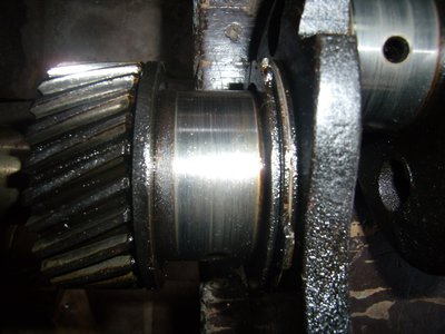

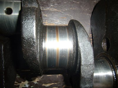

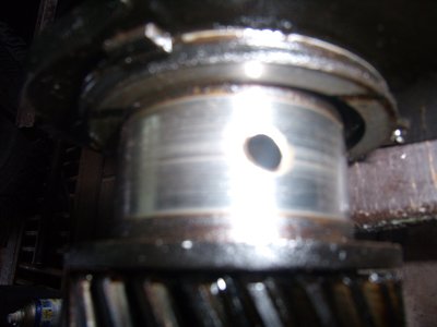

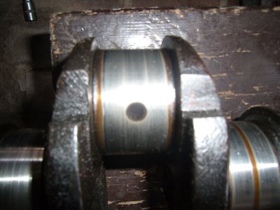

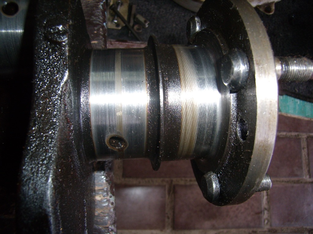

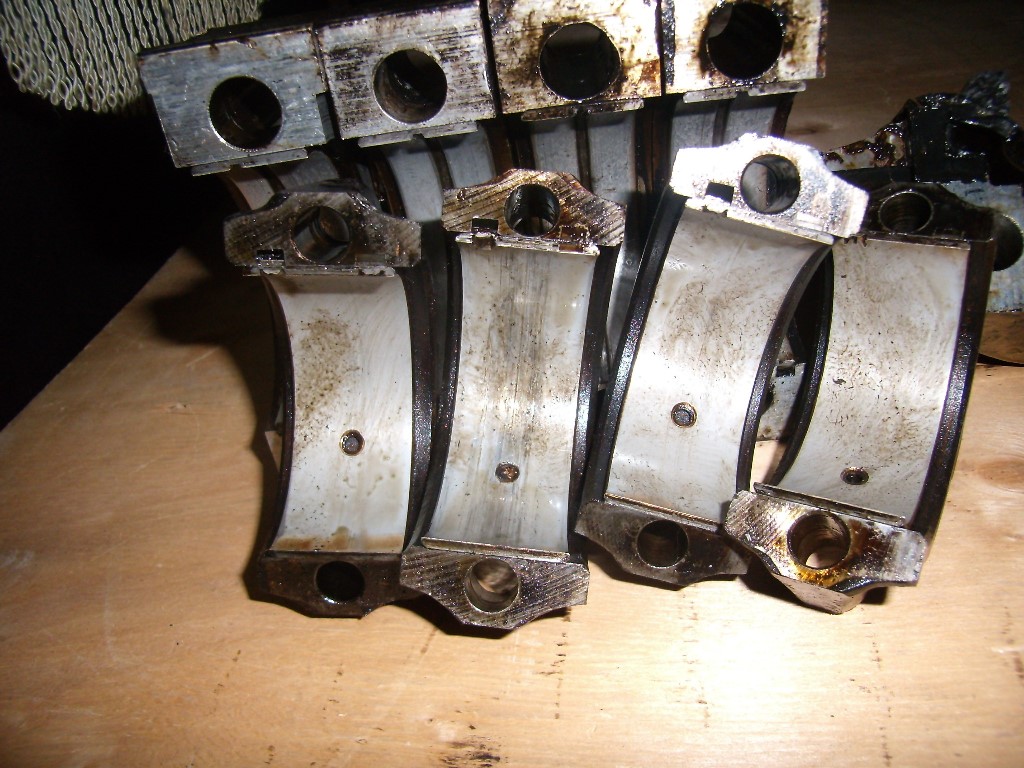

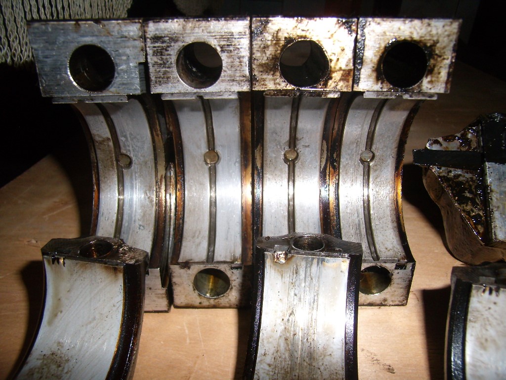

коленвал- скорее менять чем не менять, надо еще мерять , в одном месте месте визуально видно сильный выедон вкладишами, перед тем как их заменили (прежний хозяин 100% менял вкладыши без какой либо шлифовки )
и так- чуток фото
коленвал и его жопистые задиры
не люфтят и не болтяются
в мойку

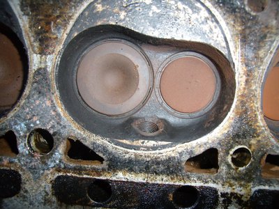

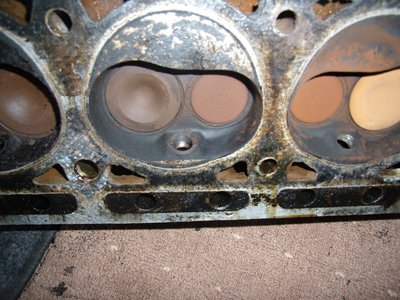

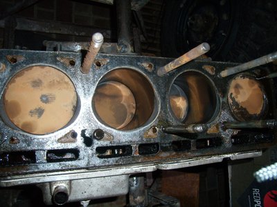

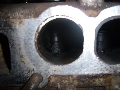

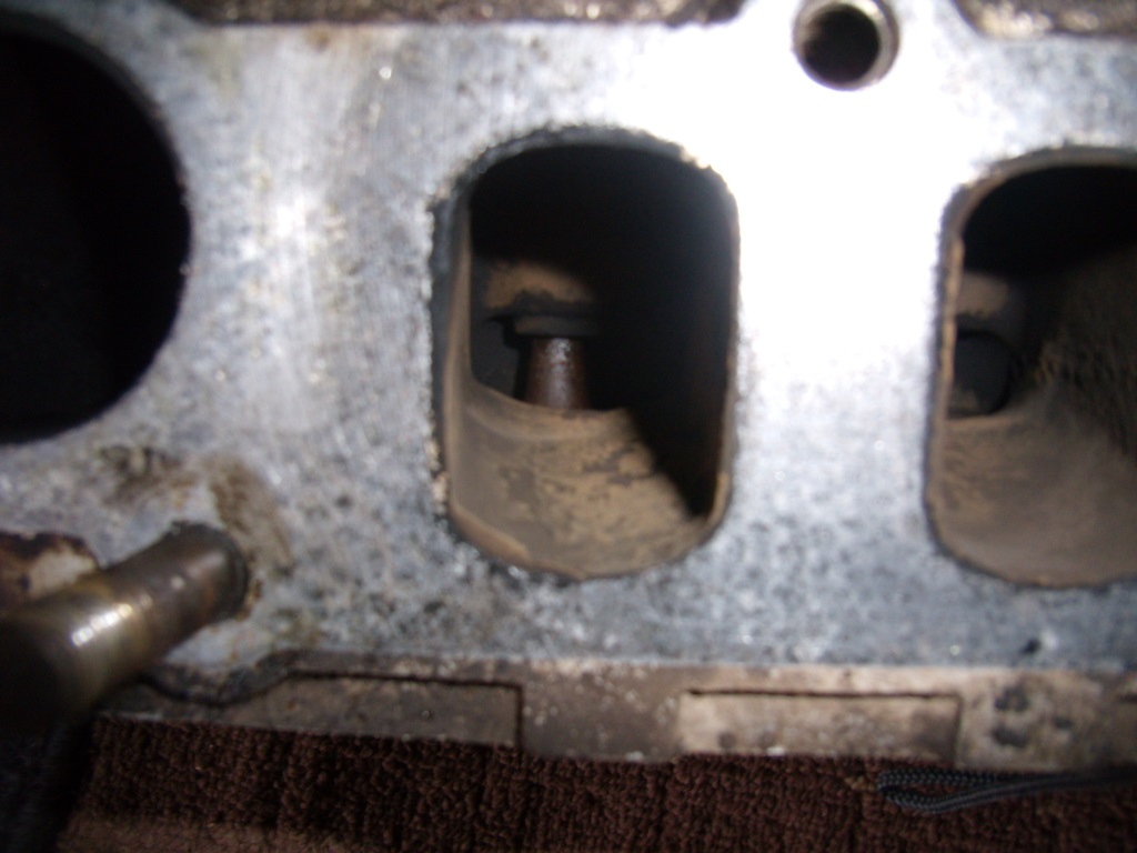

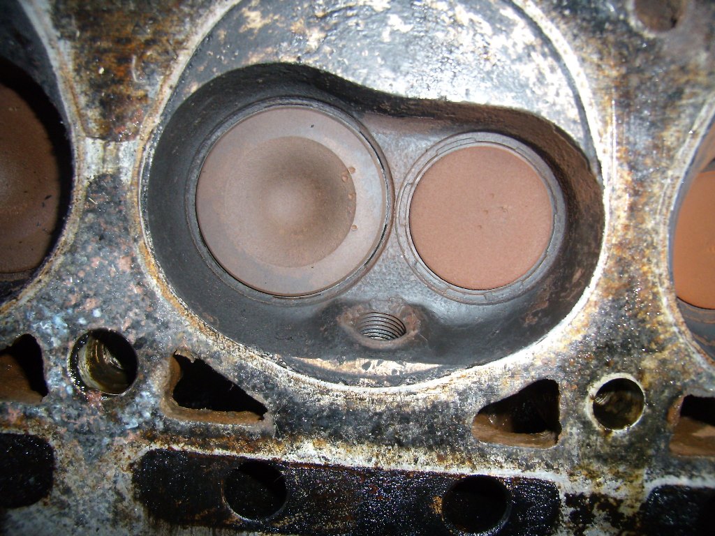

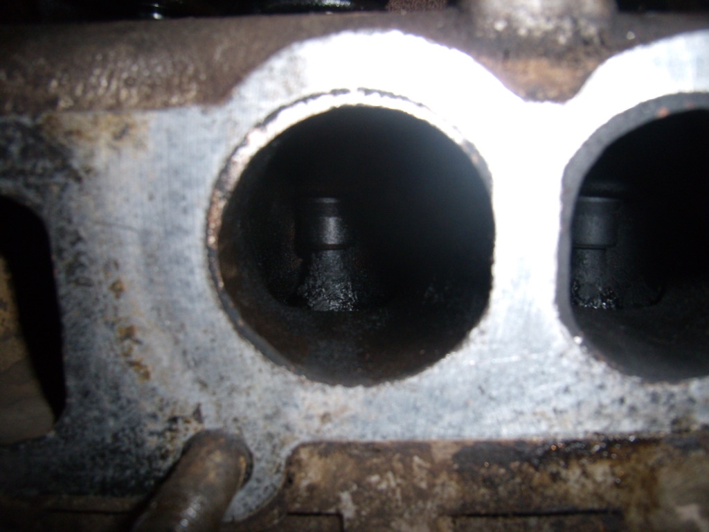

коллектор с клапанами

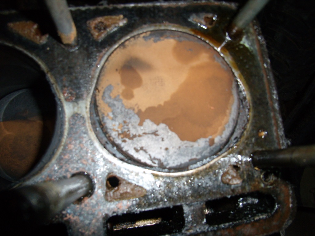

1- полршень
поршня
2-3 поршень с другой стороны)
2-3 поршень

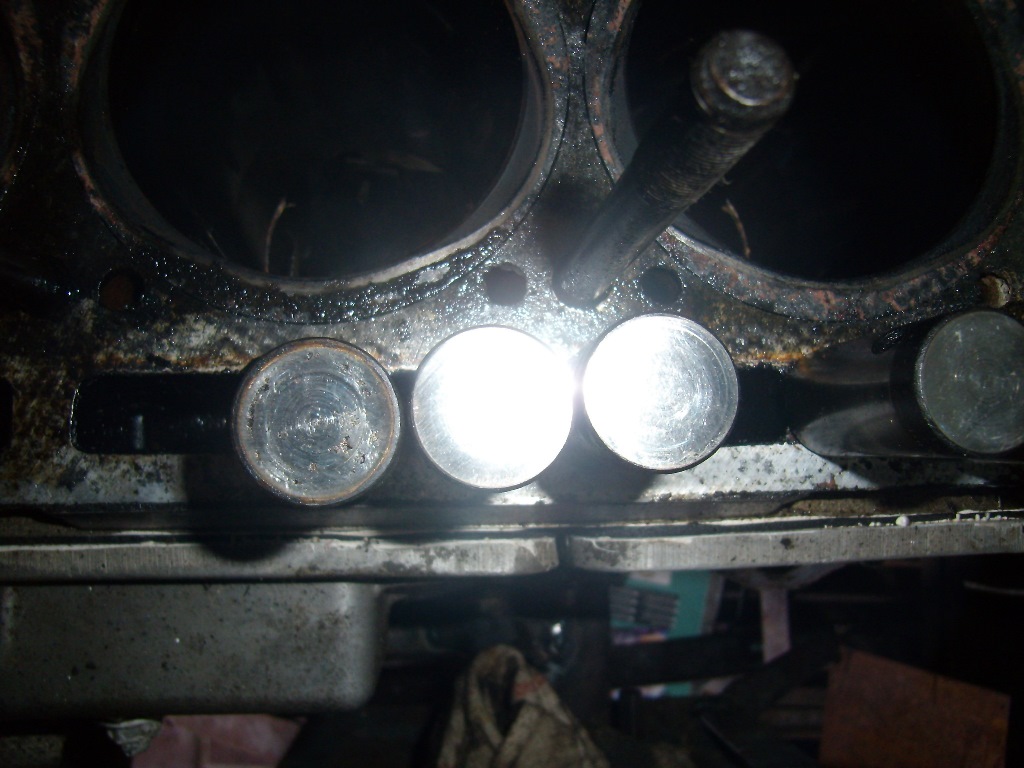

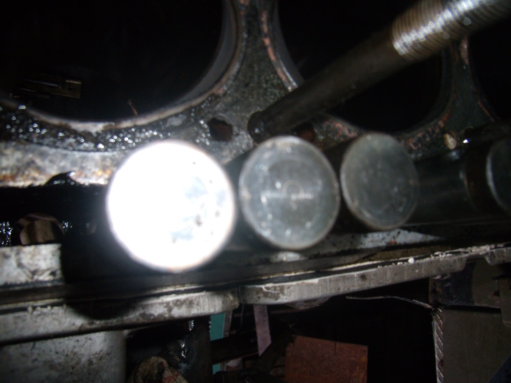

толкатели-разной длины и толщины) и как оно работало

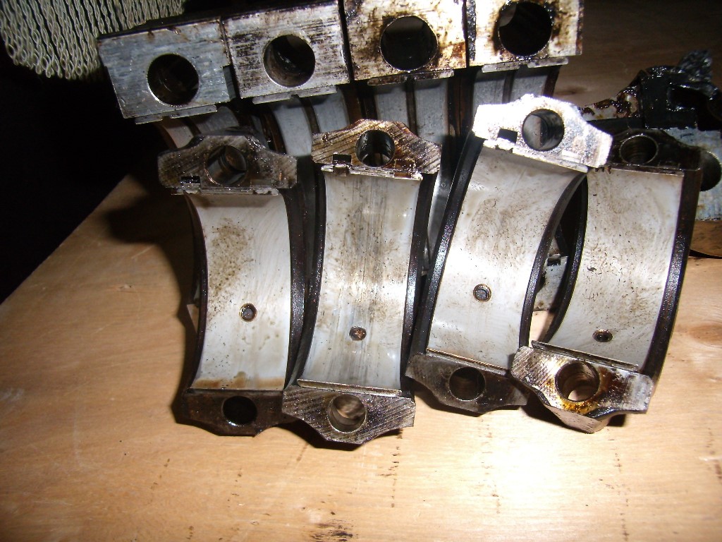

Повідомлення slava_uaz_kiev » Нед липня 12, 2015 16:50

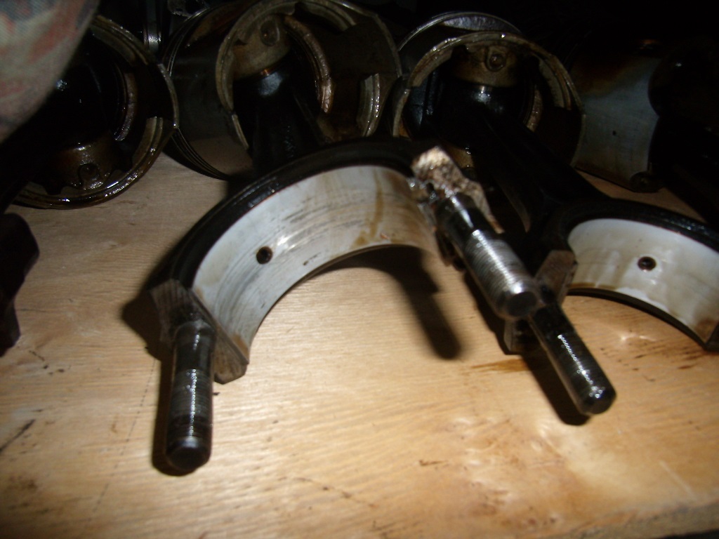

продолжение кошмара...

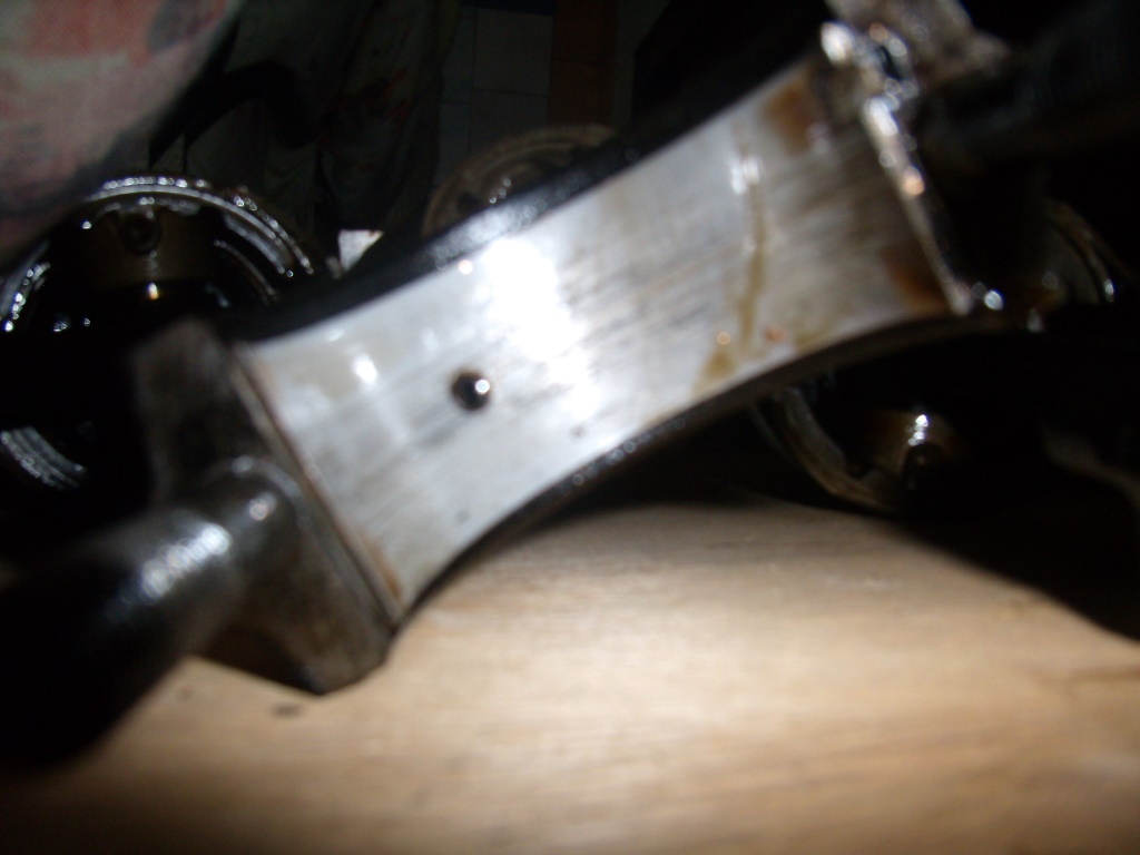

кошмар- вкладыши!
кошмар- вкладыши!
кошмар- вкладыши!

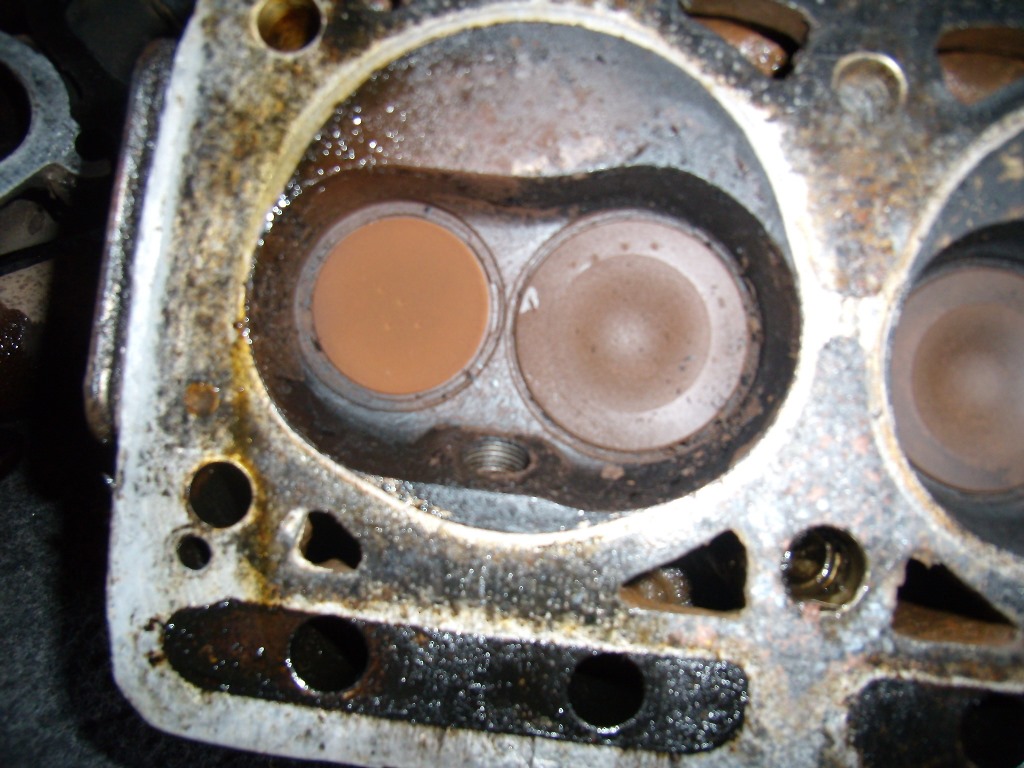

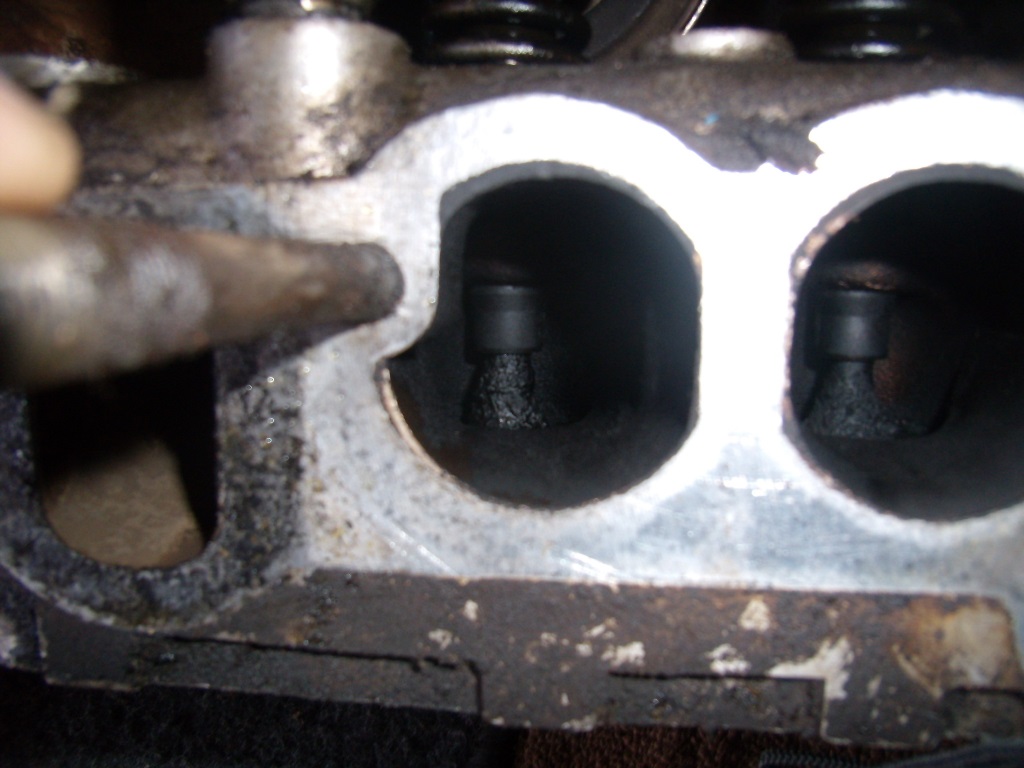

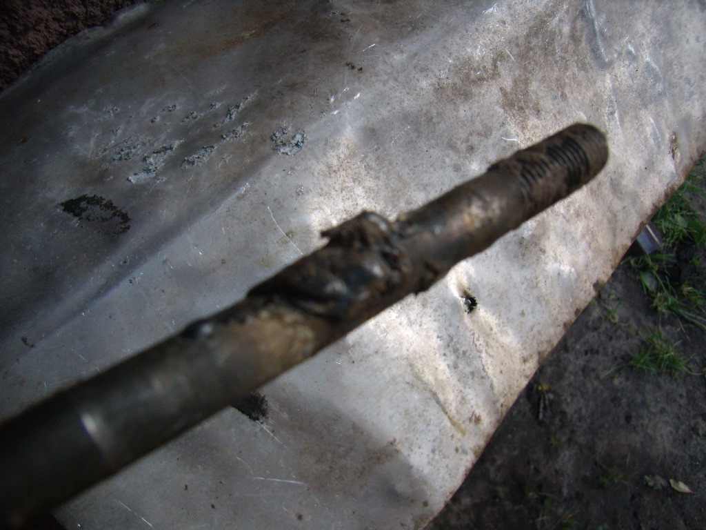

Повідомлення slava_uaz_kiev » Нед липня 12, 2015 16:58
дальше....

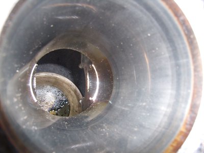

замены втулок шатунов, на одном шатуне- бронзовую втулку разжевало и срыгнуло как младенец в поддон...ну и остатки срыга остались на пальце..
все шатуны болтаются на пальцах и на коленвале.
гбц- буду продавать или в металололом ,а на ее место 421 с бальшими клапанами - это в палнах
поршня задиров не наделали- это хорошо. все цольца на поршнях - ну как сквозняк на бобику когда едешь.. болтаются и шатаются.
шатуны ботаются на польцах и коленвале.. хотя коленвал не болталсяи замечательно сидел на своем месте..
вот почему не болтался распредвал - не понимаю- втулки в БЦ- полная жопа , а распредвал сидел чётко.. правда я так напрягся его долго выбивать - что .. как выкидыш вылетел при выбивании...
как-там говорят -у природы все продумано- кто лишний и не подходит- природа придумает как от него избавиться- ну тоже самое было и с распредвалом.. бц- сказл- да пошел ты... и он вылетел со свистом...

Повідомлення hellcat » Пон липня 13, 2015 0:20
Получается, что в двигателе ровным счетом ничего не осталось живого. Соосность и овальность постелей КВ промерь и выбросишь блок скорее всего. Бери живой 421й.

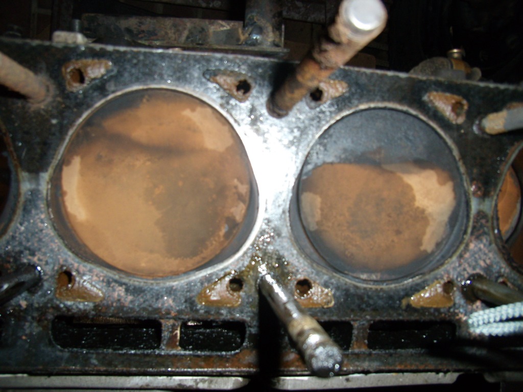

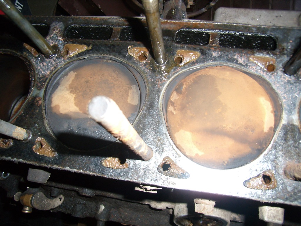

7 удачно выкручено.. и 3 успешно сломаны шпильки....
я вообще не знаю как у иномарок- но выкручивая шпильки - я лучше кому-то коробку с рк переберу чем выкручивать эти шпильки...
это какой-то ужас.... газовый глю советский то выгибается и думаю что он лопне ...или шпилька....

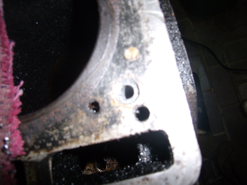

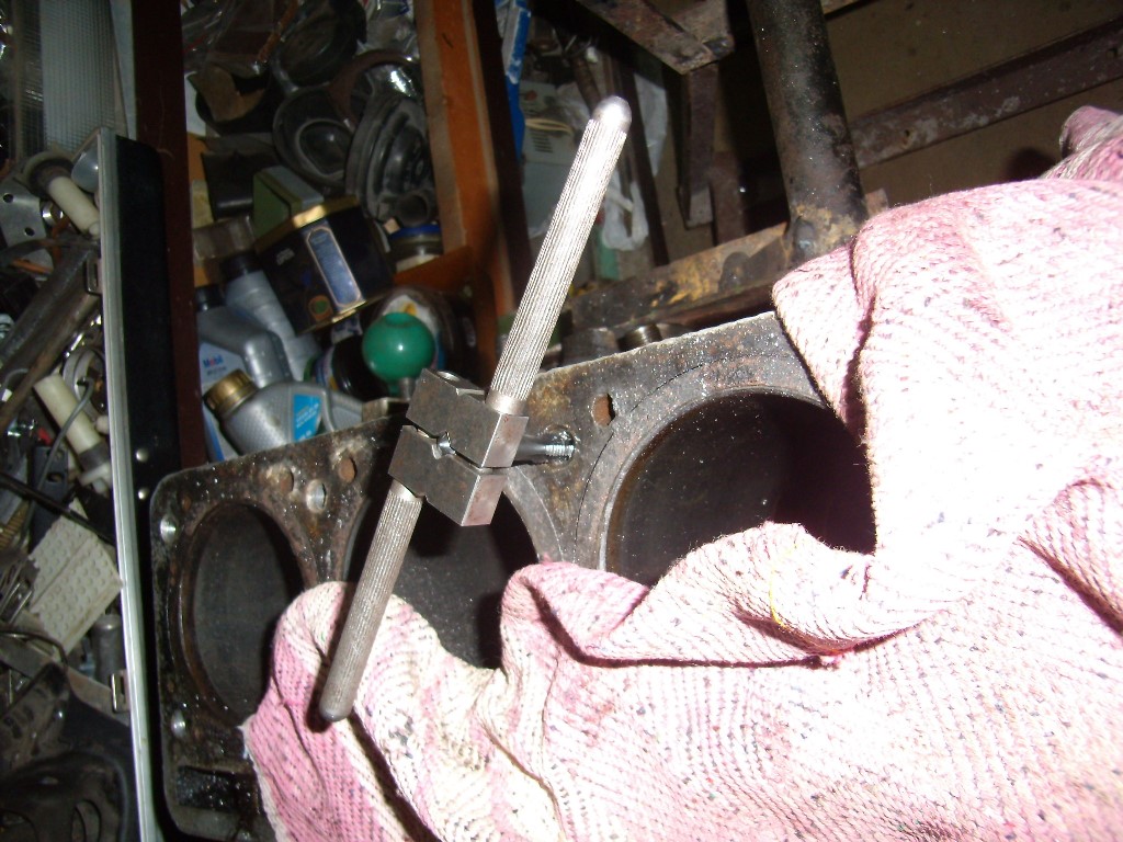

итого готовлю бц под шпильки м12 (под голову 421)
прикупил хорошых сверлишок и поехали) заодно и мечики нужные с правильным шагом... в обще вечера у меня не тихие) а зорьки тихие)
для коректного расширение под нужную резьбу- надо коректно убрать остатки старых шпилек- перерезка резьбы
высверливаем
вот так разогревал их до красна и выкручивал

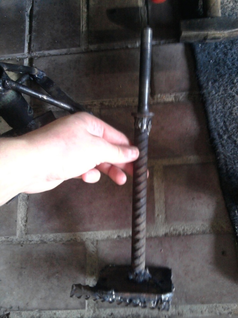

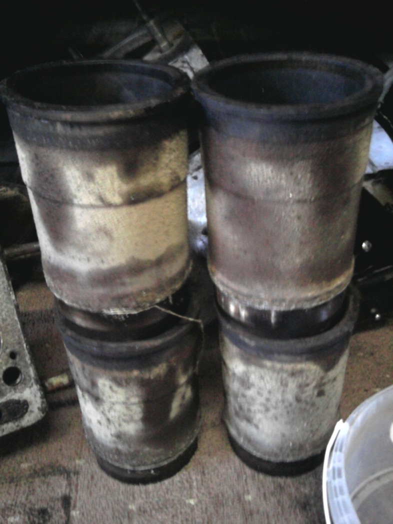

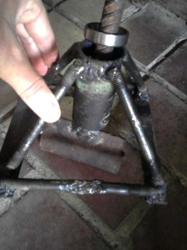

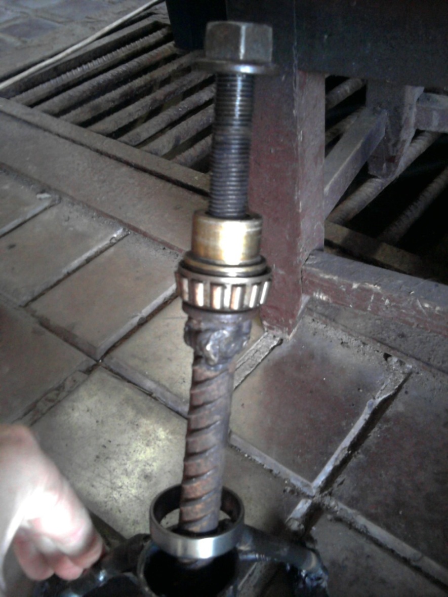

и так... Ура товарищи- выпресовал я гильзы...
скажу вам - не легкое это дело....
сварил себе съемник.. при первой попытке - развалился подшипник...
переварил...
потом погнуло площадку под гильзу- усилил.. и только потом- гильза тронулась)
сначала натянул сильно гайку- перевернул блок - удар кувалдочкой.. в общем лед тронулся... эт хорошо
теперь помою, замеряю постели коренных - на придмет овальности- если все ок- перепресовывать втулки(вкладыши) распредвала, замена втулок шатунов... а так далее ))
результат работы
приспособа вторичная- для снятия гильзы внутри блока- она по размеру не больше диаметра гильзы
приспособо для выпресовки гильзы - начальная

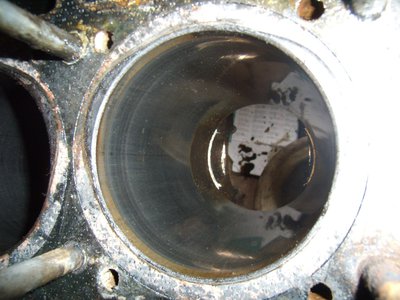

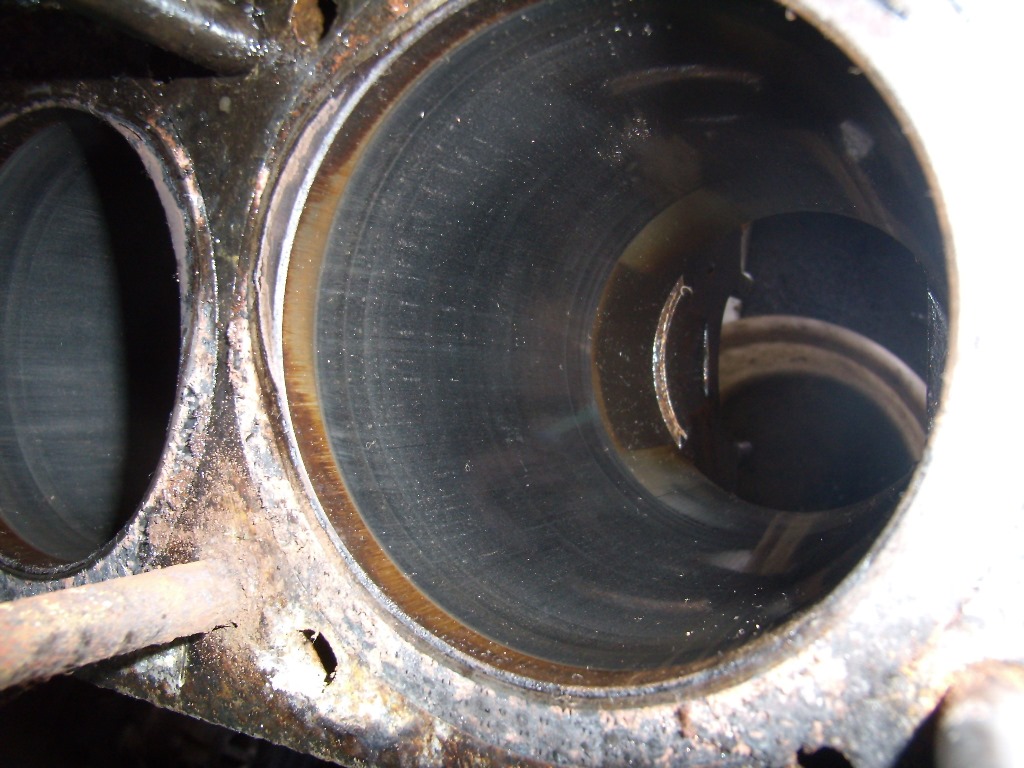

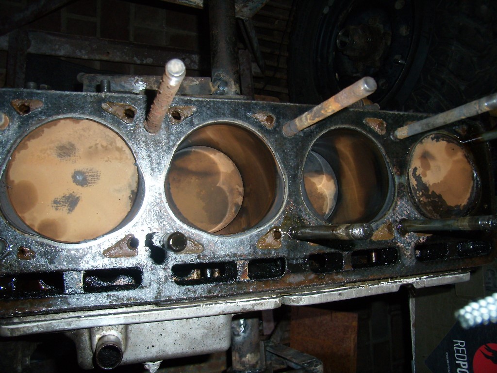

Повідомлення slava_uaz_kiev » Чет липня 30, 2015 17:42

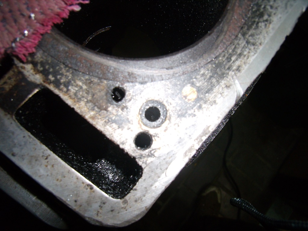

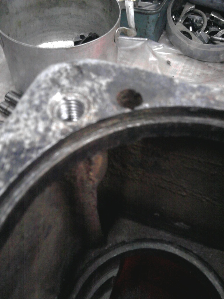

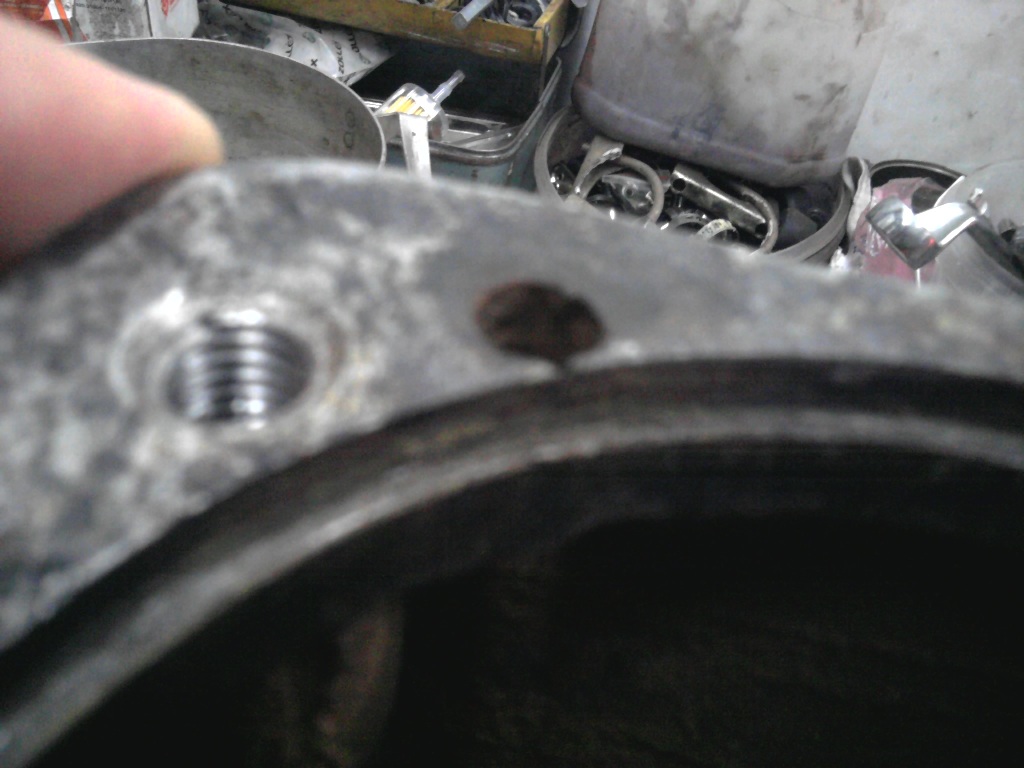

при выдраивании БЦ обнаружилась мелкая неприятность...
хорошо что хоть только верхний кантик съело, дальше все ок - но думаю заклеить слегка.
а потом отдать на шлифовку поверхности

Повідомлення hellcat » Чет липня 30, 2015 18:43
Вообще не должно ни на что влиять, как по мне.
