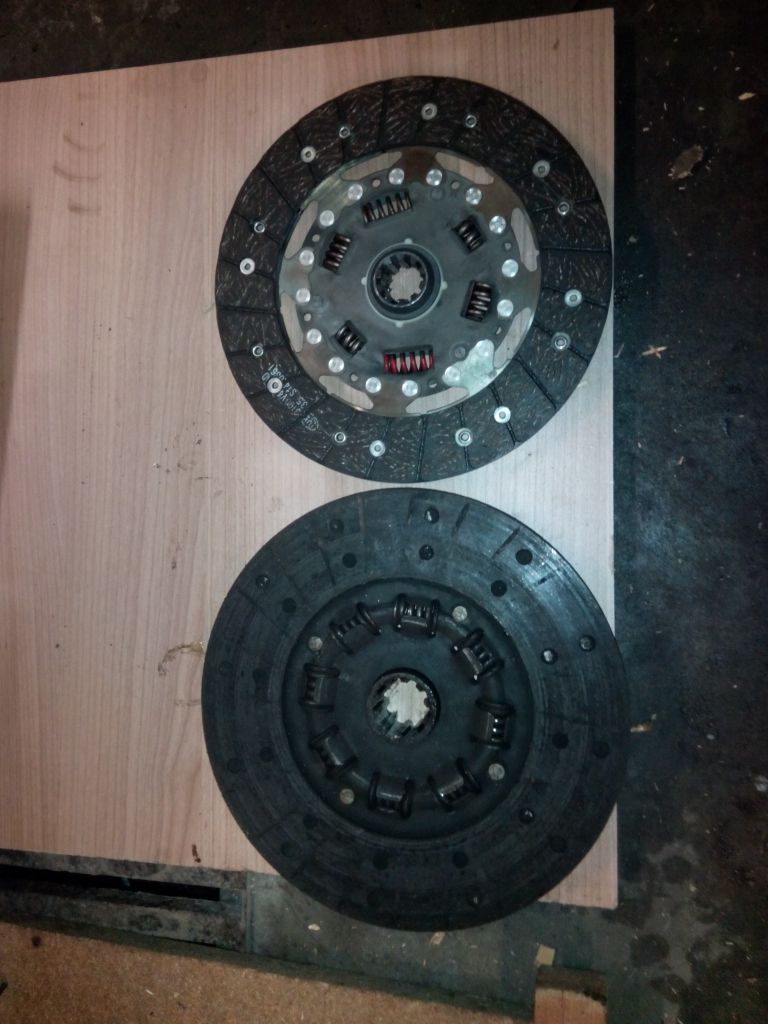

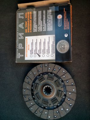

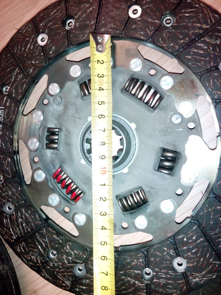

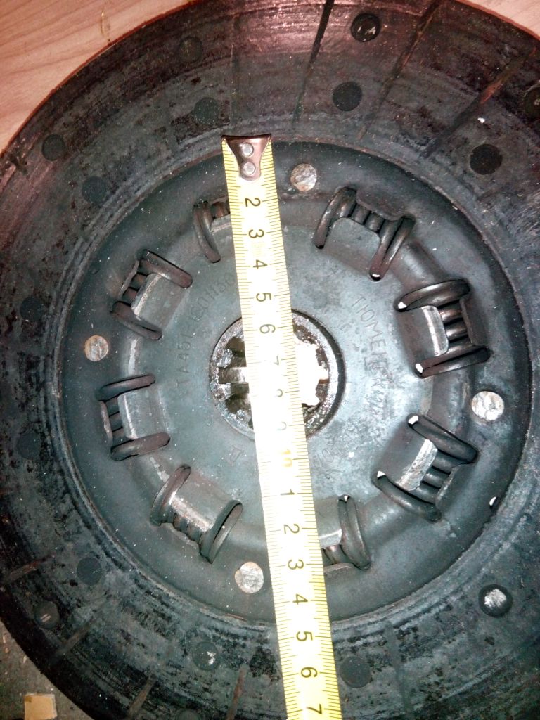

Приветствую вас уважаемые форумчане, решил установить на БУХАНЬ движок ЗМЗ 406, но столкнулся с проблемой… Было куплено лукасовское сцепление но первичный вал кпп в диск не становится, дело в том что в родном диске диаметр под шлицы первички 35мм а в 406м 28.5 или 29мм, общий диаметр диска уаз 255мм а в 406м 240мм, диаметр внутренний (до фрикцинных накладок) змз 160мм а в уаз 150. Вот такая вот хрень :shock: :shock: :shock: Короче выход либо найти диск сцепления с параметрами шлицевого отверстия как в уаз а внешний и внутренний диаметр как в 406 или пилить первичный под диск?! :?: :?: :?: Если кто сталкивался с такой задачей подскажите выход… Как-то первичный трогать не хочеться :( :( :(

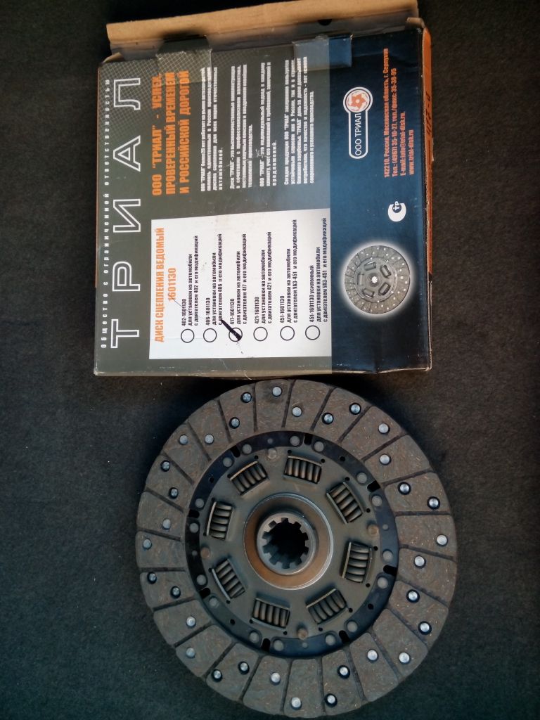

РЕШЕНИЕ по теме Диск спепления на ЗМЗ 406 под первичный УАЗ
Повідомлення SI Group » Пон грудня 29, 2014 10:21
А вот и решение купленное на Перова за 350 грн.

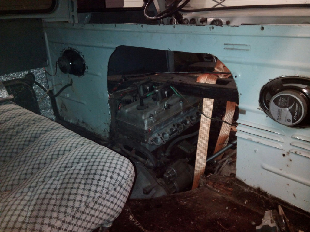

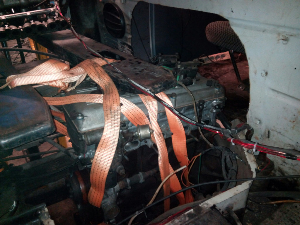

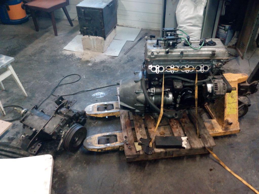

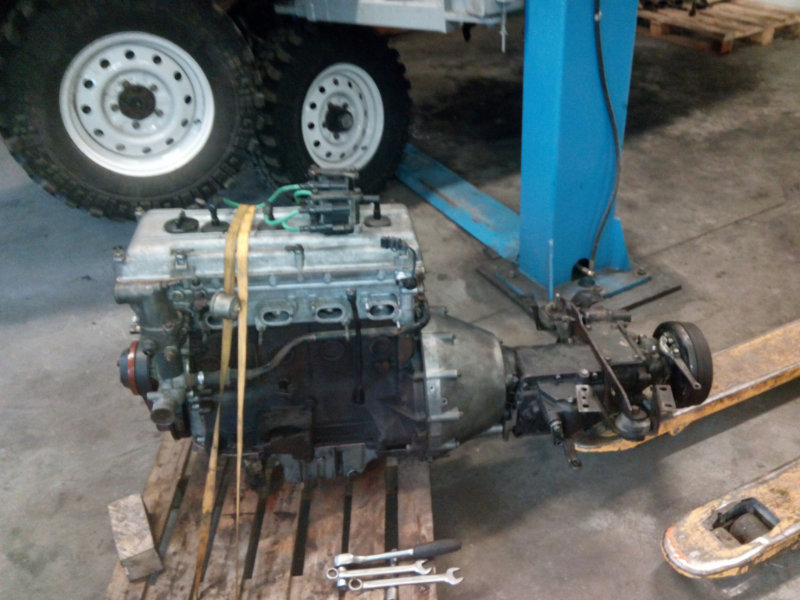

ЗМЗ 406i в Буханку уаз 2206
Повідомлення SI Group » Сер грудня 31, 2014 1:09

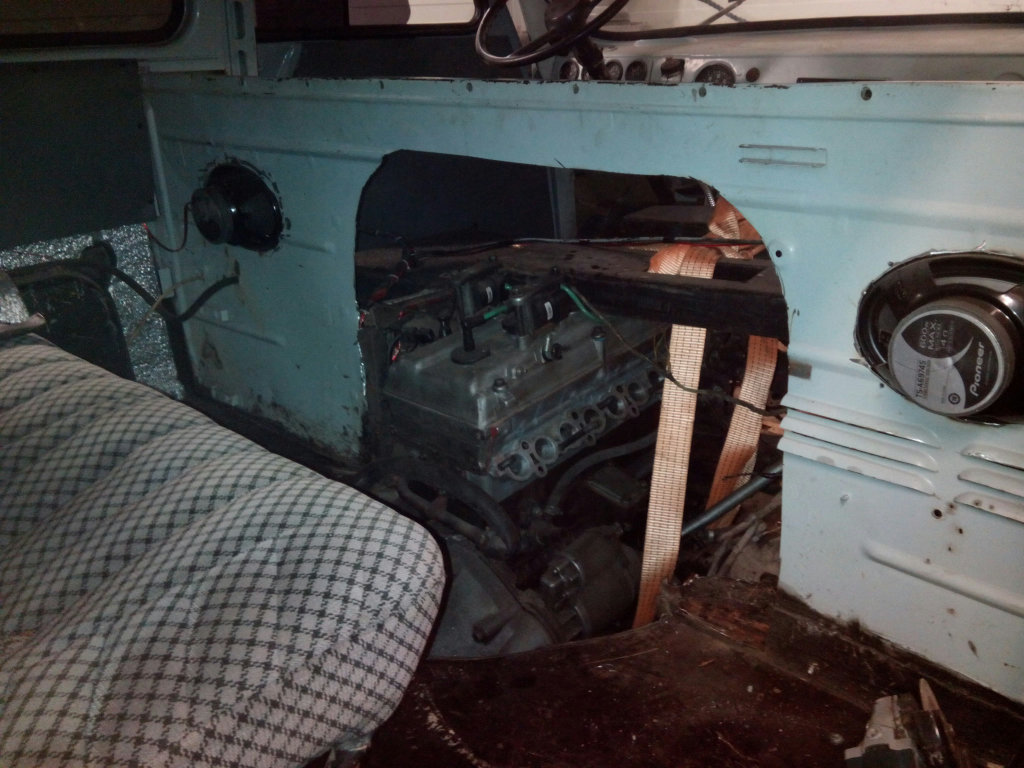

После покупки правильного диска сцепления, все пошло пучком, но не до конца.... КПП с Двигом превосходно состыковалась, ну и что начали ставить. Скажу вам так что в Бухань пхать 406й (НУ ПРОСТО ОЧЕНЬ УДОБНО).... Слава Богу что по крепежу на подушки все подошло. Но тут то сразу и ОБЛОМ, голова двигателя при вываживании и постановки его на подушки уперлась в кузовщину так что немного перекурив нервно взялся за болгарку. Чуть подправил "изящные формы Бухани" и опять за дело.... Через пол часа двиг на подушках, таги на месте, карданы тож.. вот и мост уже стал, все пошло как по маслу. Правда сразу же вырисовалась картина на будущее: цилиндрик сцепления выжимного прийдется переносить на правую сторону, примеряв впускной коллектор понял что с местом у переднего пассажира будет проблема, выхлоп выходит слевой стороны будет вопрос как обойти тяги на КПП, также прийдется переделать забор воздуха, добавить к радиатору електровентилятор, ну и самое главное полная замена ПРОВОДКИ.... Далее будет....

Саша, когда уже услышим рев двигателя и увидим машину в действии :D :D :D
Re: SI Grouр - Наверное УАЗОВОД
Повідомлення SI Group » Пон січня 05, 2015 12:59
Панда написав:Саша, когда уже услышим рев двигателя и увидим машину в действии :D :D :D
Ну для начала с Новім Годом!!!! :D :D Панда, поверь кто - кто а я, больше всех этого хочу.... 29-го целый день провел под уазкой, сегодня приглашу електрика и спеца по выхлопной (думаю исполнить ее в нержаве). Паралельно с выхлопом поменяю все патрубки, докуплю вентилятор на радиатор, буду думать что с воздухозабором.... Ну и самый последний штрих это закрыть как-то движок, потому что много че по вырезал... Точно по датам сообщить не могу но думаю что к весенним Карпатам буду готов на все 100!!!!!!!!
Повідомлення Панда » П'ят січня 09, 2015 9:20
Саша, а можно фото того, как ты с карданами разобрался?
Повідомлення SI Group » Вів січня 13, 2015 9:38
А я с ними никак не разбирался, все стало чики.....
SI Group
Повідомлення: 453
Телефон: +380931663688
Повідомлення Панда » Вів січня 13, 2015 9:47
Супер!
Мне просто по фото показалось что двигатель встал немного дальше в салон чем обычный.
Повідомлення SI Group » Вів січня 13, 2015 12:40
Панда написав:Супер!
Да, так и есть за счет того что голова побольше пришлось поработать болгарином, а остальном все чудненько... :D :D

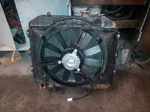

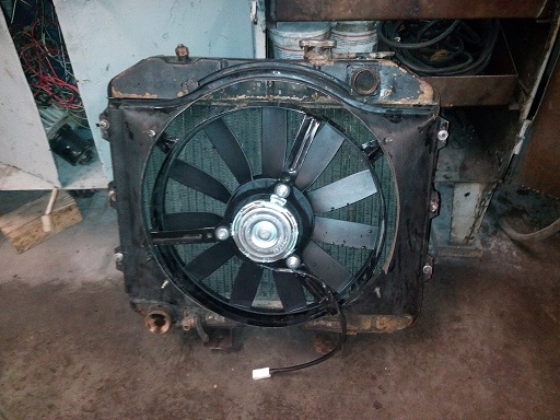

Радиатор+електровентилятор на Бухань
Повідомлення SI Group » Вів січня 13, 2015 15:14
Так как в 406 вентилятора не помпе нету, решил ставить електровентилятор и закрепить его на дифузоре. Крепить вентилятор нужно практичестки в притык к сотам, потому что реально он очень близко от двигателя....

Re: Радиатор+електровентилятор на Бухань
Повідомлення Панда » Вів січня 13, 2015 15:50
SI Group написав:Так как в 406 вентилятора не помпе нету, решил ставить електровентилятор и закрепить его на дифузоре. Крепить вентилятор нужно практичестки в притык к сотам, потому что реально он очень близко от двигателя....
Саша, а если ставить карлсона перед радиатором. В бухани там места навалом. И запускать все это дело на кнопку с принудительным отключением.
Повідомлення SI Group » Вів січня 13, 2015 18:39
Карлсона это отлично, но у меня перед водяным радиатором установлен маслянный в виде спирали на как раз всю ширину свободного места. А этот вентилятор скажу електрику чтобы вывел мне на отдельный тумблерок
SI Group
Повідомлення: 453
Повідомлення Панда » Вів січня 13, 2015 18:42
SI Group написав:Карлсона это отлично, но у меня перед водяным радиатором установлен маслянный в виде спирали на как раз всю ширину свободного места. А этот вентилятор скажу електрику чтобы вывел мне на отдельный тумблерок
Мое мнение:
- выкидывай масляный радиатор. Об этом много спорят и пишут. Но на мой взгляд, он тебе на новом двигателе не нужен.
- если будешь выводить, то не забудь сделать работу в режимах - автоматически, выклу, принудительное включение. Все решается с помощью установки датчика в патрубок ОЖ, релюх и тумблера. У меня так сделано. Только карсона аж два от Нивы-Тайги.
