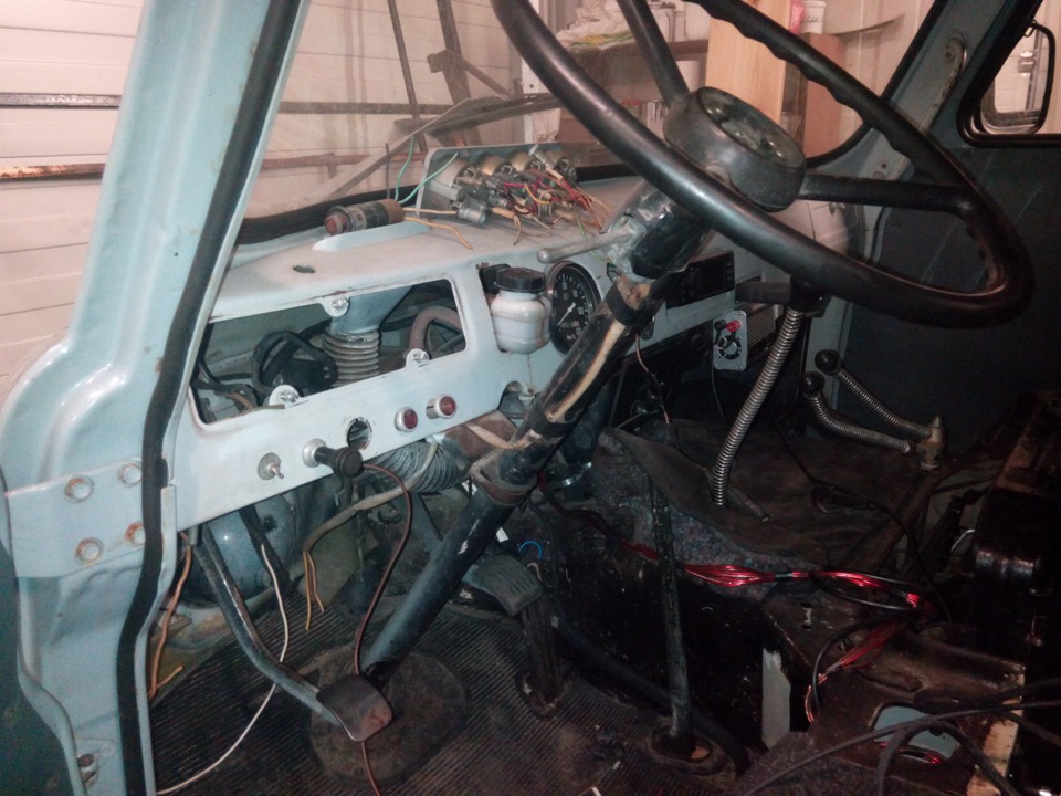

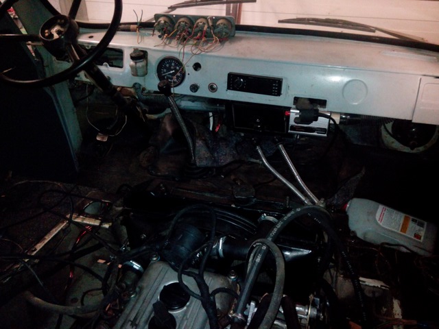

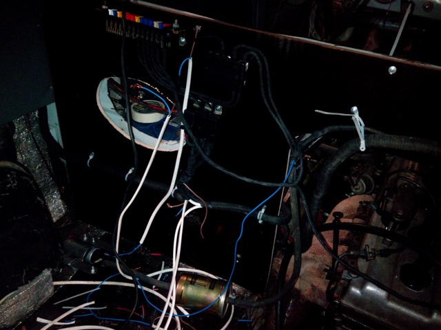

Подключение панели приборов Буханка SI Group
SI Group

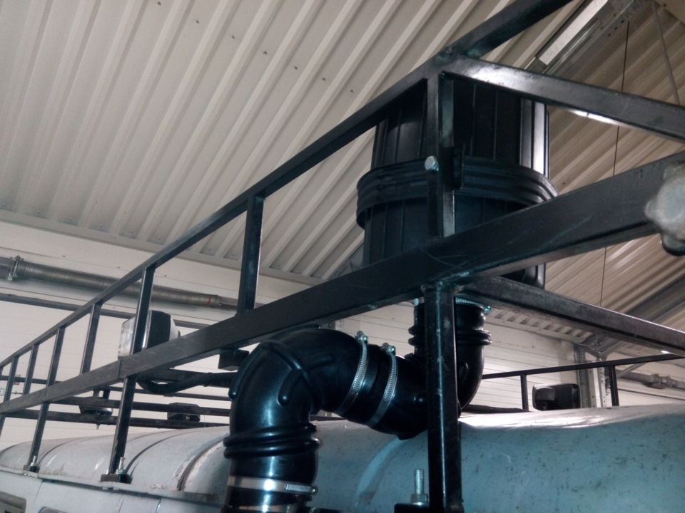

Повідомлення SI Group » Нед лютого 15, 2015 9:50

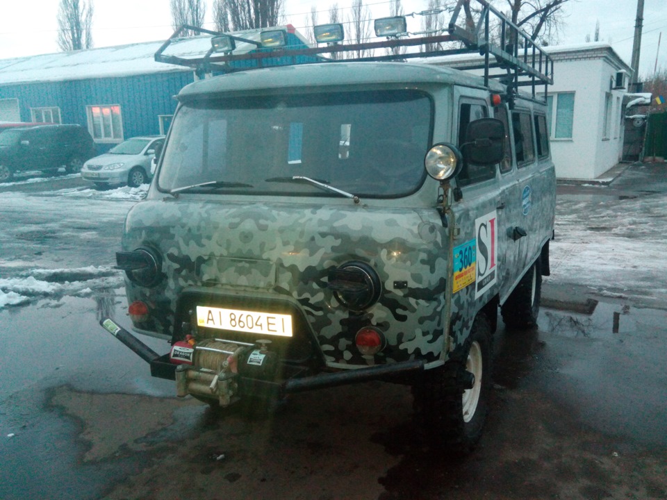

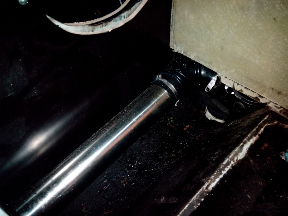

Сделана система подачи воздуха из трубы н/ж ду70мм, сделан багажник и освещение, сучкорезы на освещение, делаю лесницу и канистру на задние двери. Мотор потехоньку пробую прикатывать, на расстоянии 300метров уже 4-я повышенная.. :D :D :D я доволен, чувствую нехватку 5ти ступки...

SI Group написав:Сделана система подачи воздуха из трубы н/ж ду70мм, сделан багажник и освещение, сучкорезы на освещение, делаю лесницу и канистру на задние двери. Мотор потехоньку пробую прикатывать, на расстоянии 300метров уже 4-я повышенная.. :D :D :D я доволен, чувствую нехватку 5ти ступки...
На второй фото - торчащая горловина бензобака. Так задумано? :?:

Повідомлення SI Group » Нед лютого 15, 2015 17:09
klark написав:
бак в салоне, был подрезан кузов с ним и бак.

Повідомлення klark » Нед лютого 15, 2015 17:21
SI Group написав:бак в салоне, был подрезан кузов с ним и бак.
Понятно, спасибо. :)
Подумал, может есть какой то скрытый смысл, и мне тоже такое надо. :D

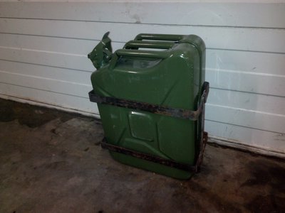

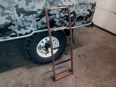

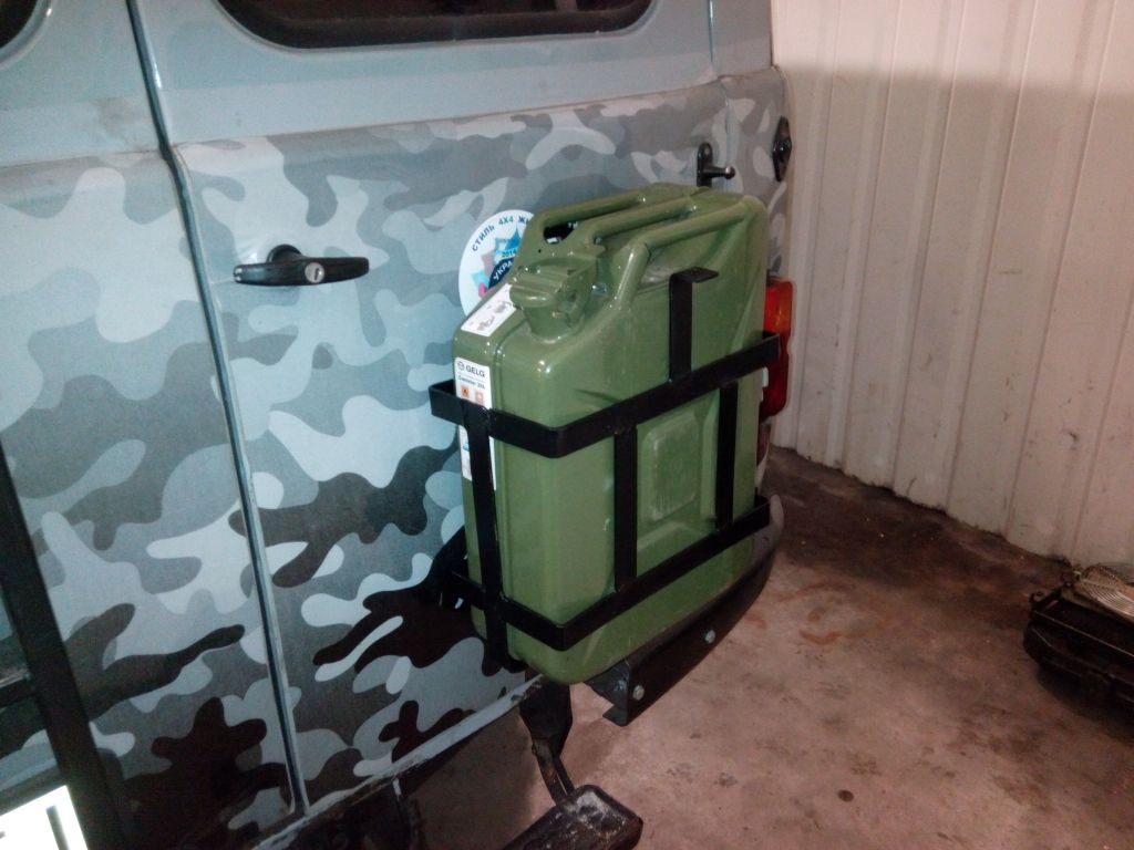

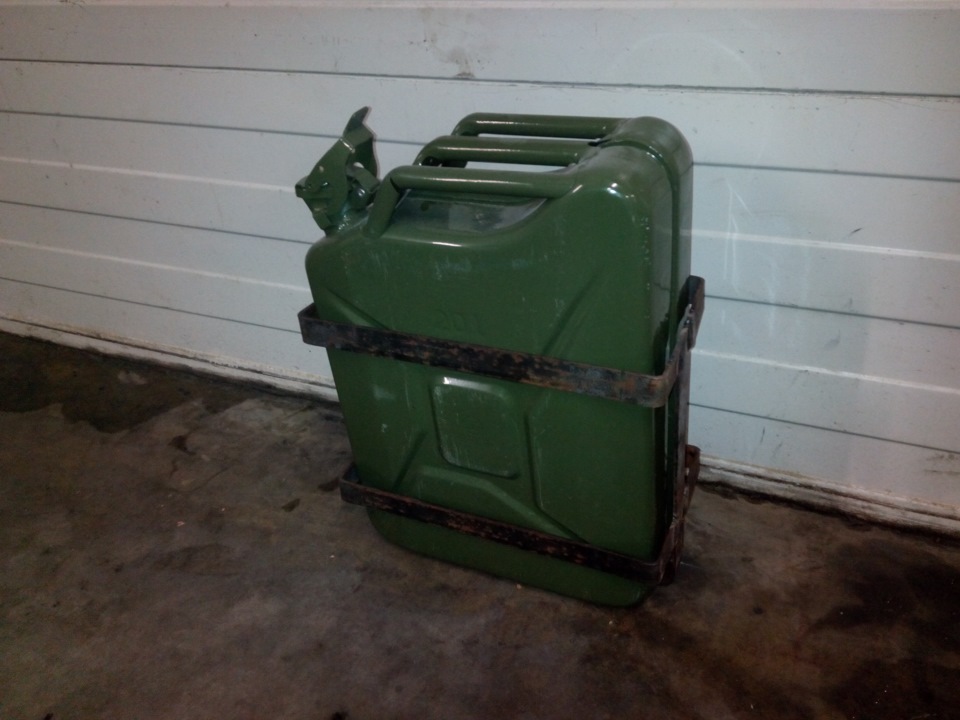

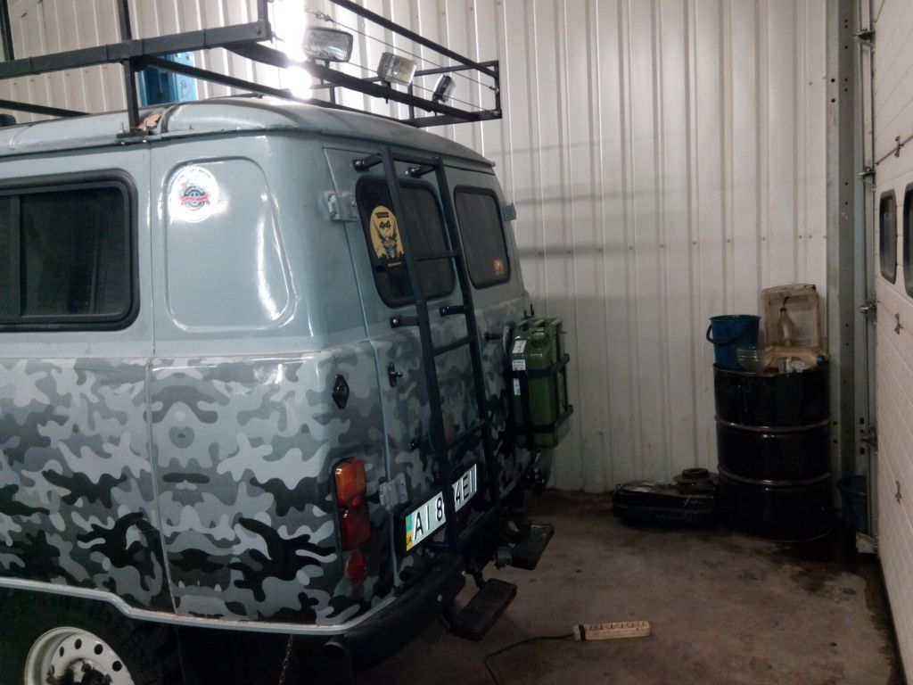

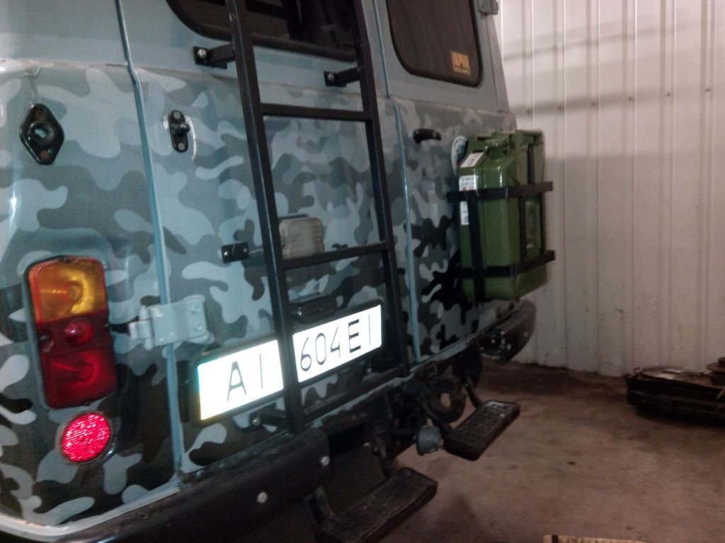

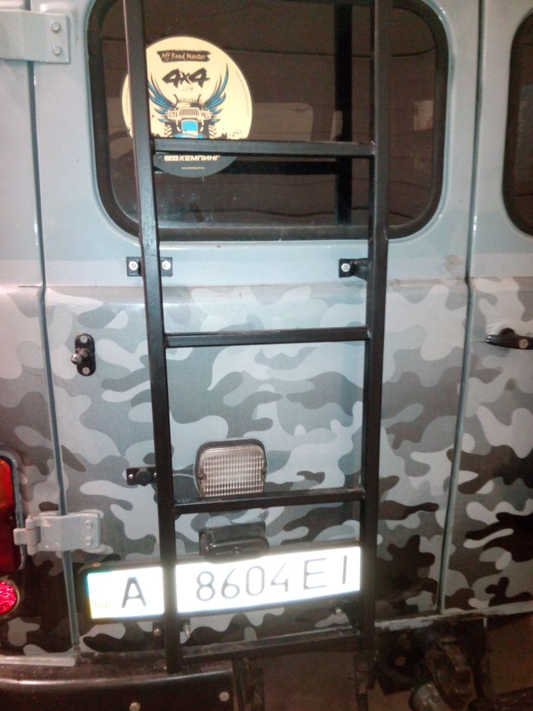

Канистра и лесница на Буханке SI Group
Повідомлення SI Group » Сер лютого 18, 2015 9:35
Вот и готовая работа....

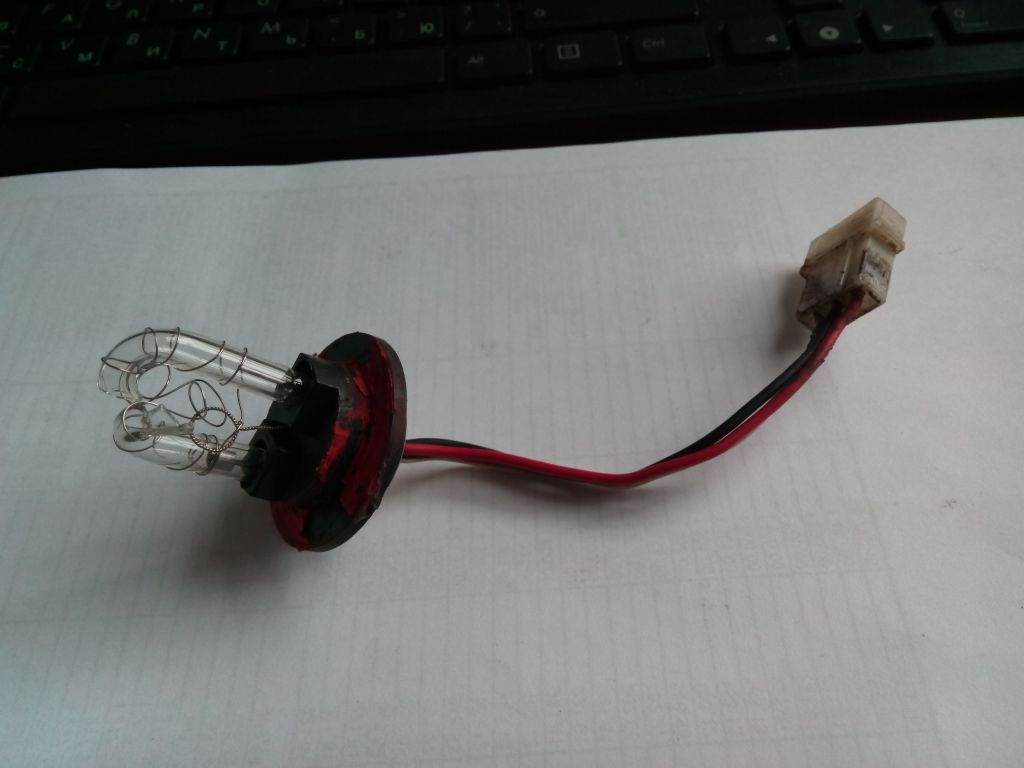

Добрый день уважаемые читатели, на днях отпал поворот, а у меня в нем стоят стробоскопы. И лампа строба была повреждена. Маркировки на лампе никакой, кто знает подскажите маркировку лампы или подскажи…

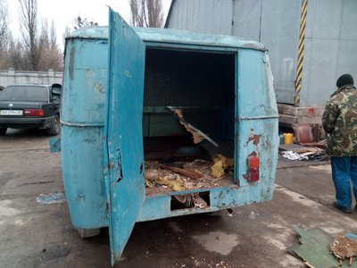

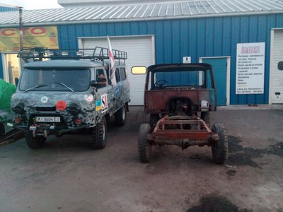

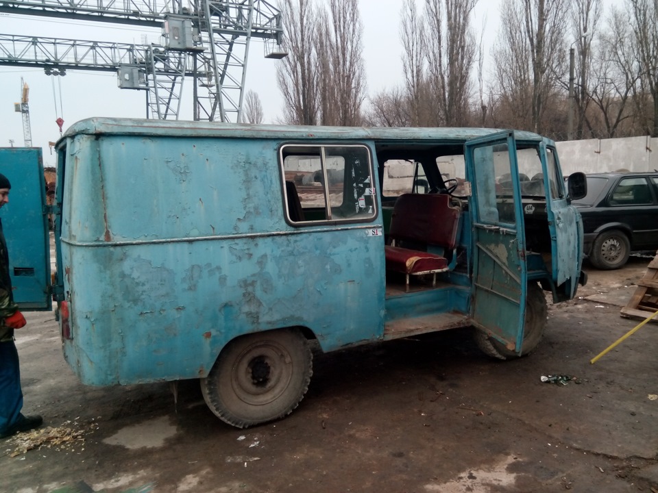

Еще одна Буханка уаз 452 SI Group (САБ ИСКАН)
Повідомлення SI Group » Нед лютого 22, 2015 13:37
Ехали забирать с расчетом как донора по запчастям... Машина простояла недвижимо два года, заменили топливный патрубок от насоса к карбу, заменили ремень, залили топливо, поставили АКБ и завелся, подлили бенза в карб (так называемых 100грамм), крутнули и он безпроблемно завелся.... Своим ходом доехал из Кагарлыка в Киев (85км). Залили 20литров 76-го бенза на Киев ехали на полном приводе чтобы тормозить КПП и РК, потому что тормозило правое переднее колесо. Ехали без остановки, подлили 1.5 литра водички в радиатор, чуть подтекает, двиг работает отлично, дурь чуть есть давление отличное, по ходовке тоже вопросов ноль.... Хотели на разборку, а щас думаем востановить :roll:

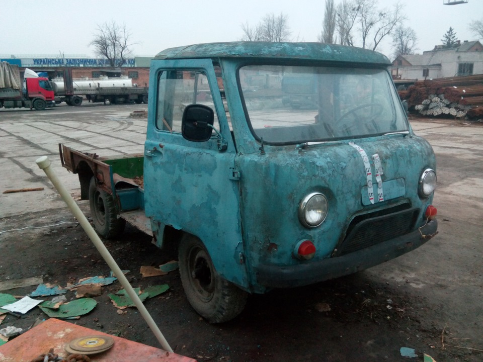

Re: SI Grouр-Наверное УАЗОВОД-уаз 2206(452П)-змз406і хакки т
Повідомлення SI Group » Сер лютого 25, 2015 9:14

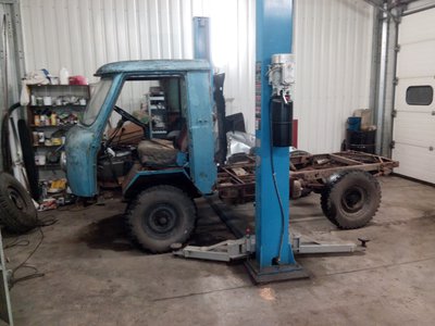

Вот пригнали и сразу же начали колупаться с уазеллой. Пока ламаем..... :shock: :shock: :lol: :lol:

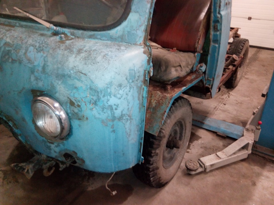

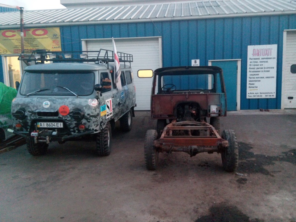

Красота не Земная
Повідомлення SI Group » Суб лютого 28, 2015 8:23

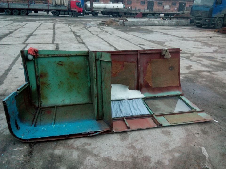

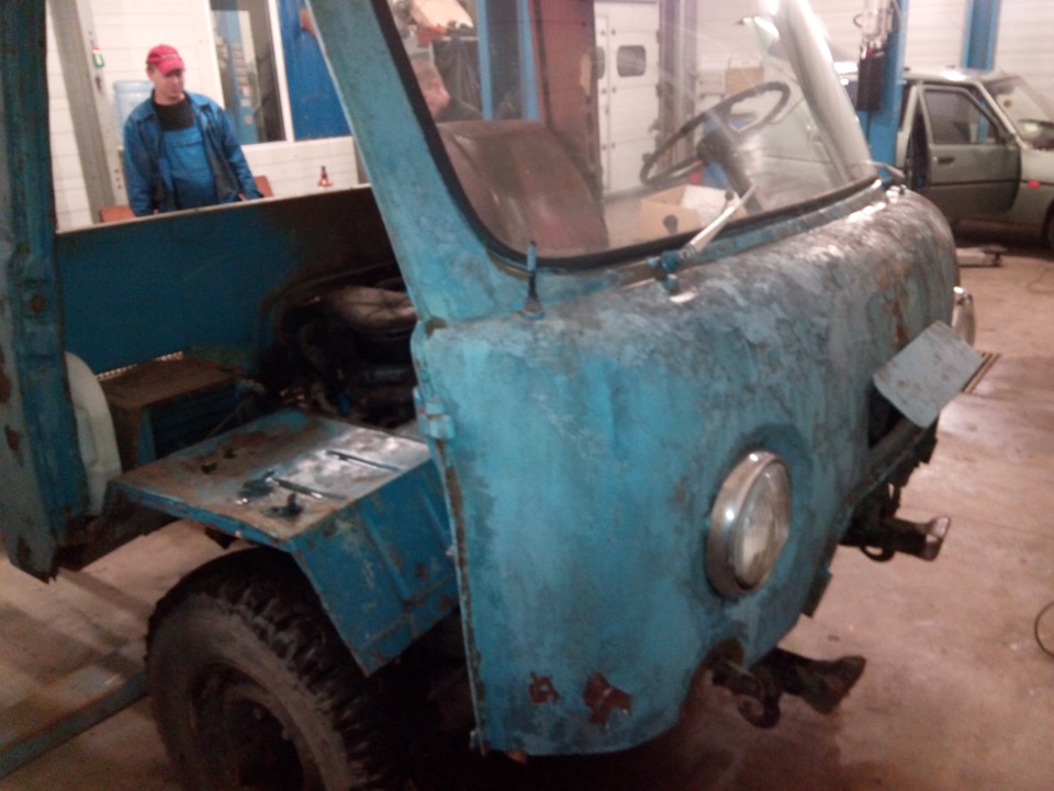

В принципе посрезали с уазика больше тонны металла, рама конечно гниловата, но вариться есть к чему… ПРОДАЙТЕ ХАЗЯЕНУ НА МЕНЯ ДОКУМЕНТЫ!!!!!! ПОЖАЛУЙСТА :( :(

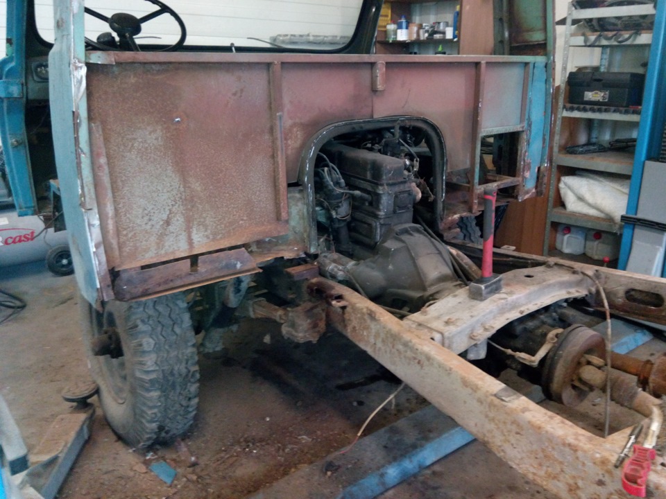

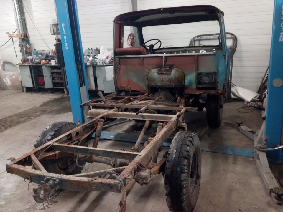

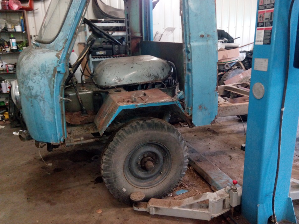

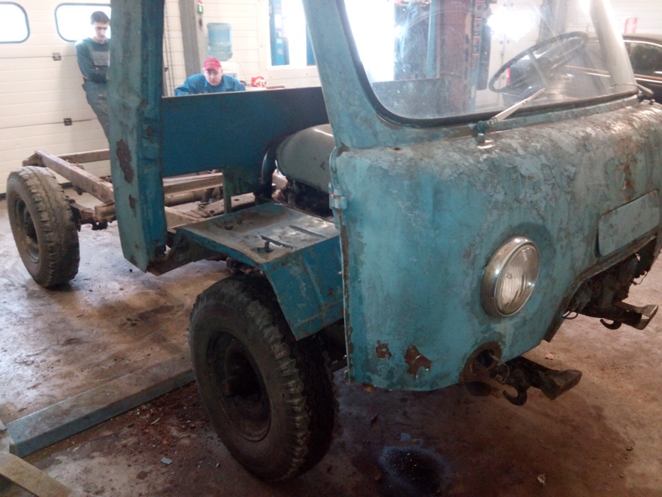

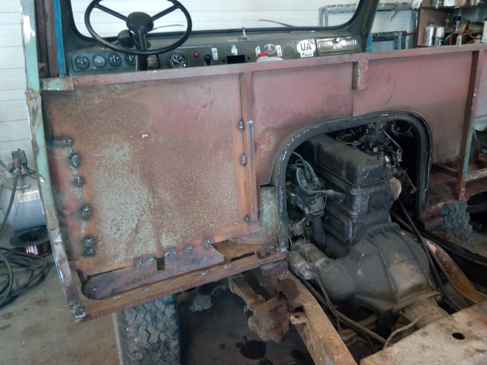

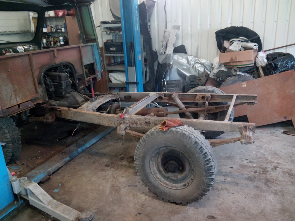

Подготовленная Бухань к постройке пикапа.

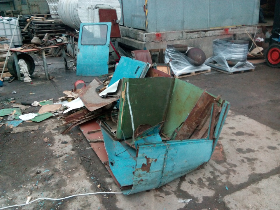

Повідомлення SI Group » Нед березня 08, 2015 21:29

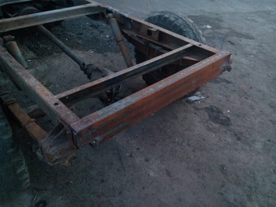

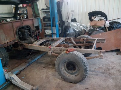

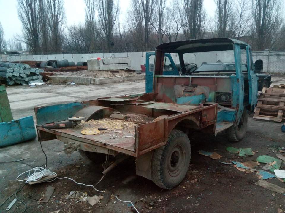

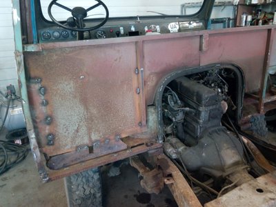

Итак наконец то срезали абсолютно все что нам не нужно для переделки уаз 452п род пикап. Укоротили задочек рамы, не потому что нам так нравится, а скорее потому что он сгнил. Даже чуть капнули сварочки полуавтоматом.

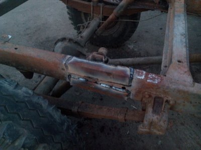

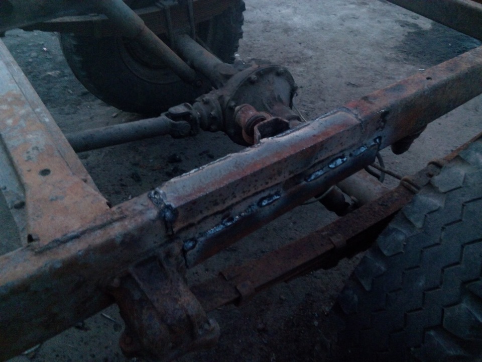

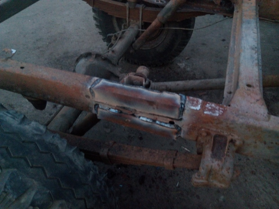

Начальные сварочные работы
Повідомлення SI Group » Вів березня 10, 2015 7:25

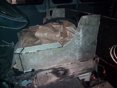

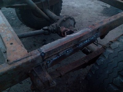

Усилили уголком раму в прогнивших местах, и начали делать водительскую сторону кабину. :shock: :shock: :shock: :roll: :roll: :roll: :roll:
