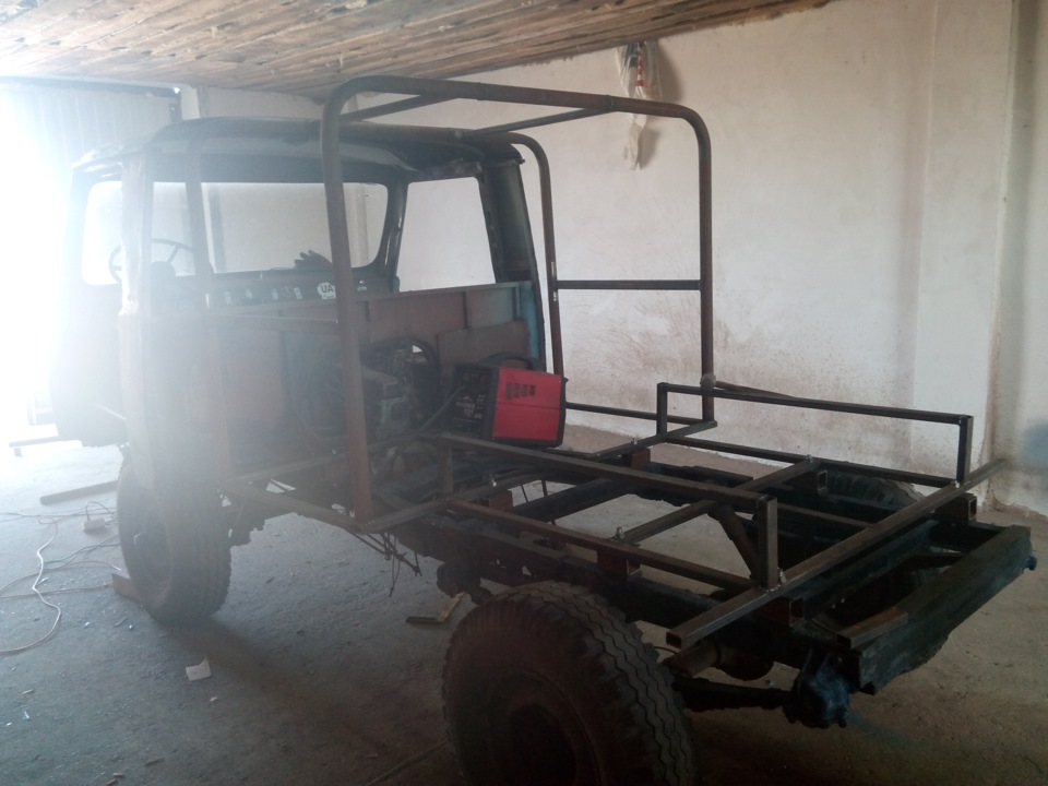

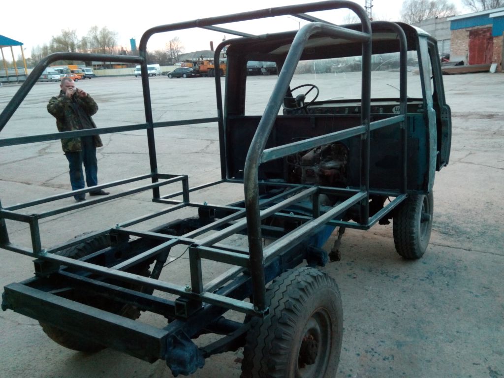

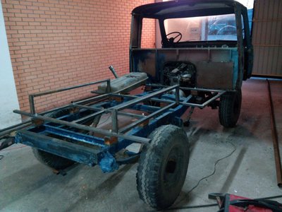

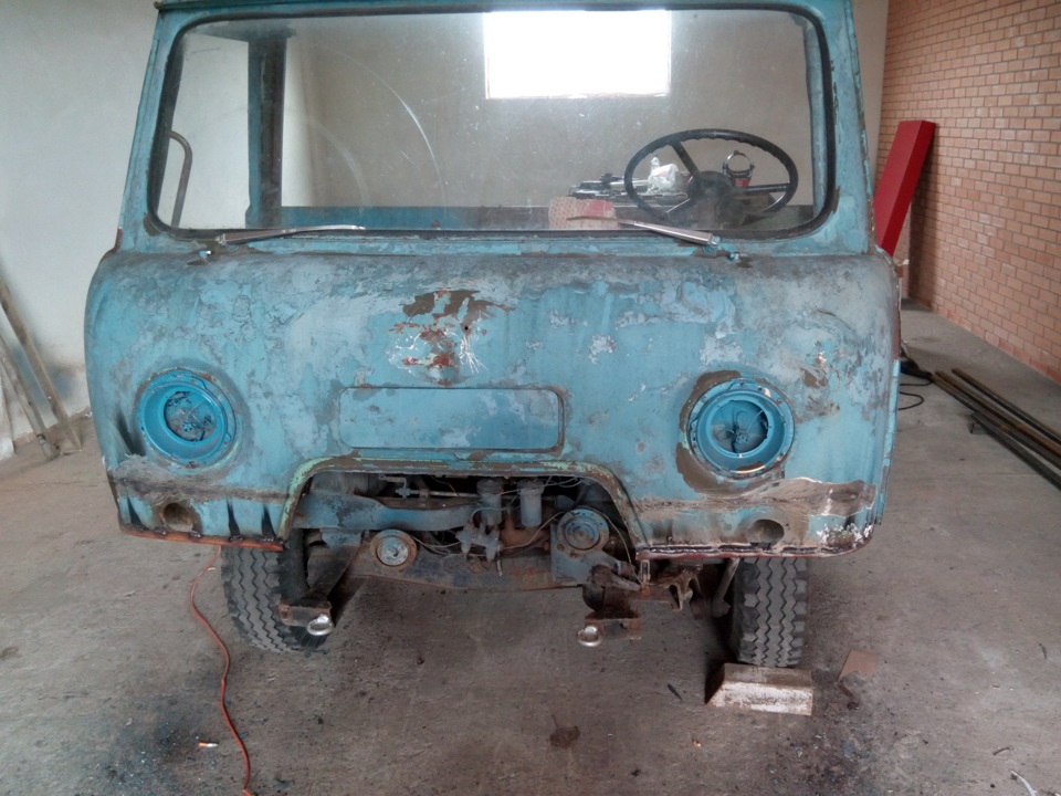

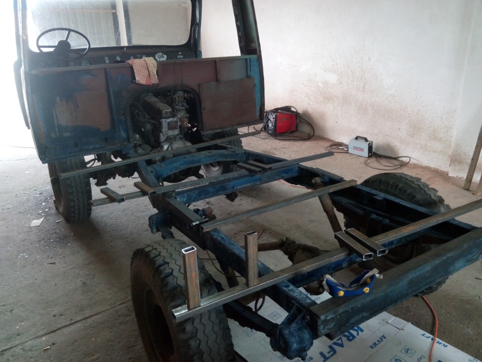

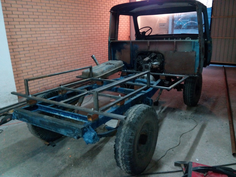

Заготовка под пикап
Повідомлення SI Group » Чет квітня 09, 2015 10:52
Трошки продвигаемся.....

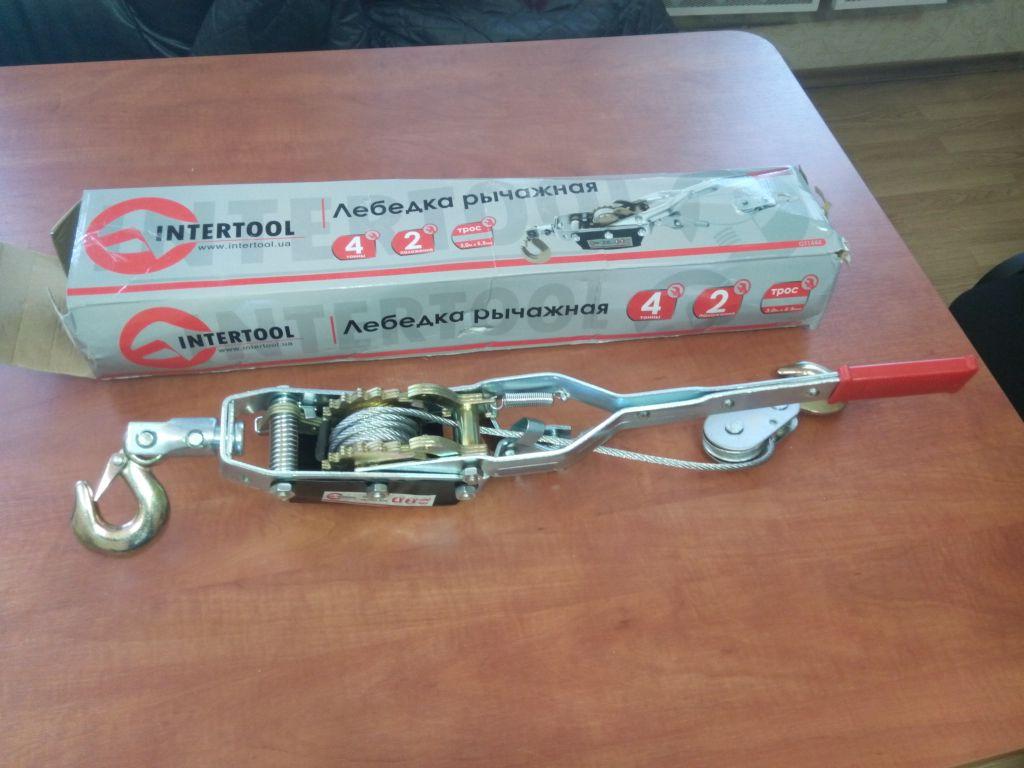

Лебедка рычажная 4тонны, на 2 положения, 3 00м5 5мм трос
Повідомлення SI Group » Чет квітня 09, 2015 12:05
Сегодня прикупил Лебедка рычажная 4тонны, на 2 положения, 3 00м5 5мм трос INTERTOOL https://www.youtube.com/watch?v=_PBrMmh_Bbk

Саша, ты хочешь сказать, что эта лебедка твою или мою машину способна лебедить :)
Ждем теста и видео :)

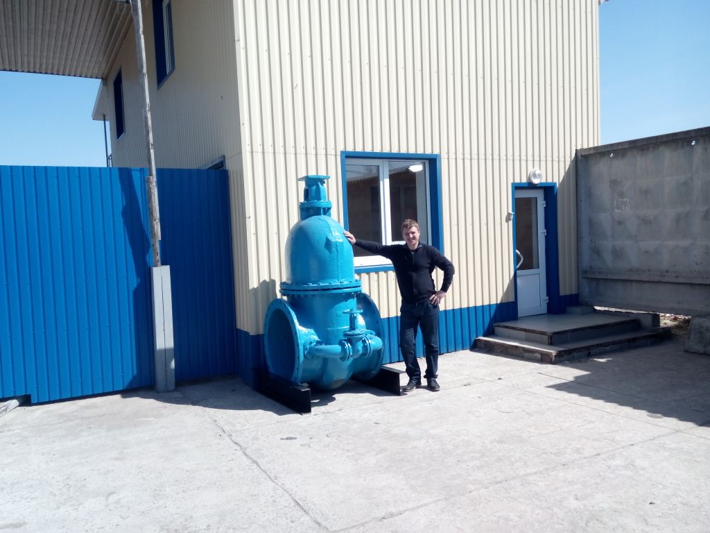

Прикол!!!!
Повідомлення SI Group » П'ят квітня 10, 2015 13:04
Сегодня при въезде на нашу територию поставили памятник.... Задвижка которая подавала пресную воду на Крым :shock: :D :D :lol: :lol:
SI Group
Повідомлення: 453
Телефон: +380931663688
Re: SI Grouр-Наверное УАЗОВОД-уаз 2206(452)-змз406і хакки та
Повідомлення Student » П'ят квітня 10, 2015 13:26
Красота!!!
Сам демонтировал? :lol:
Повідомлення SI Group » П'ят квітня 10, 2015 17:26
У сепаров отжал.....

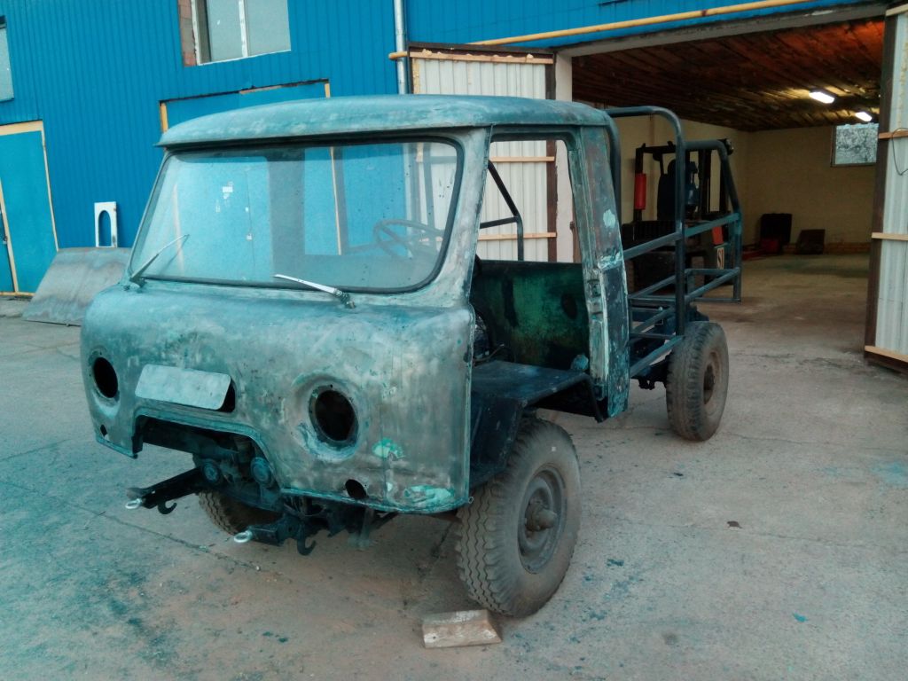

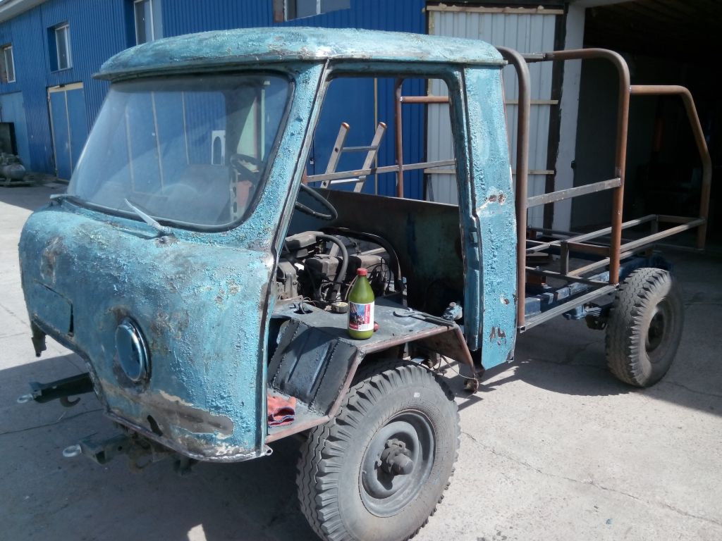

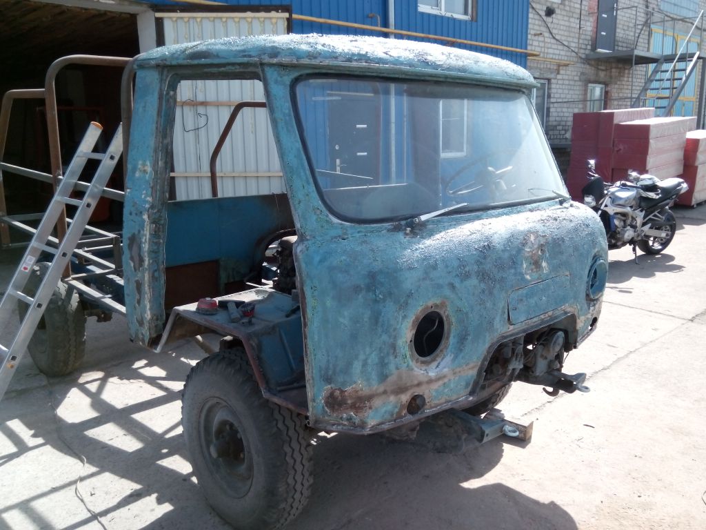

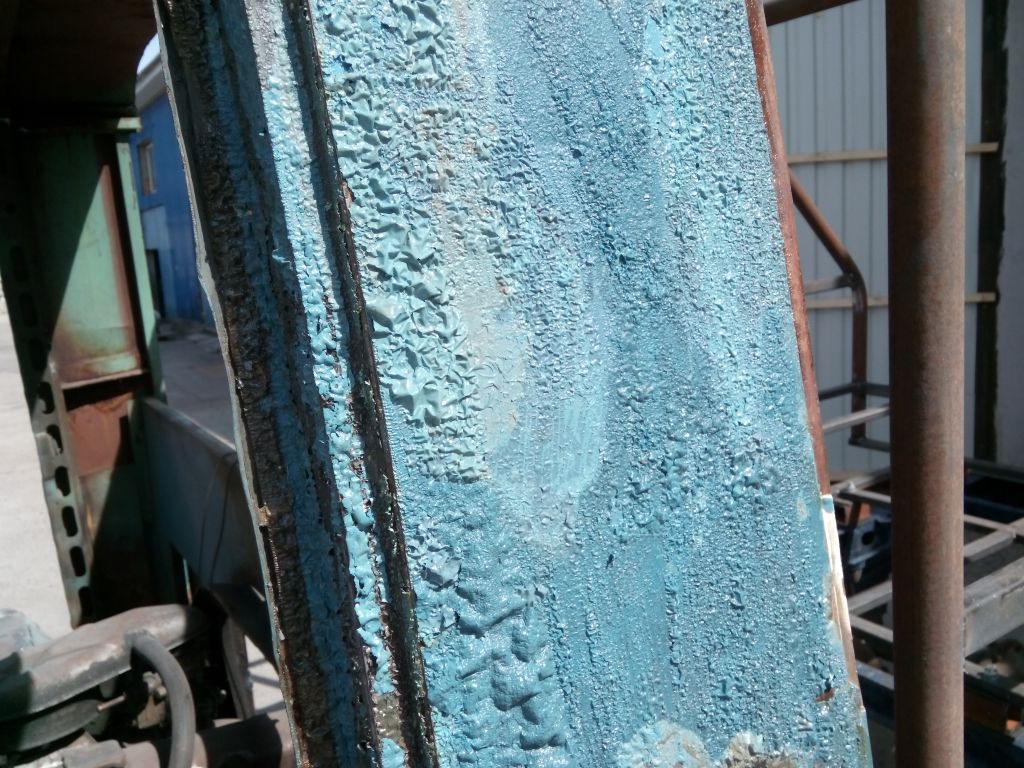

Сдирание старой краски на уазке
Повідомлення SI Group » Сер квітня 15, 2015 10:39
Пришло время заняться кабиной, на выходных сдирал краску.
SI Group
Повідомлення: 453
Повідомлення slava_uaz_kiev » Сер квітня 15, 2015 15:30
готовите под тент?!) правильно) правильно) :D

SI Group написав:Сегодня прикупил Лебедка рычажная 4тонны, на 2 положения, 3 00м5 5мм трос INTERTOOL https://www.youtube.com/watch?v=_PBrMmh_Bbk
Выкинутые деньги... Если есть возможность верни и собирай на норм. лебеду.
Не могу с вами не согласиться..... Лучше лебеды токо вертолет :D :D :D Но при ситуации, когда на подсевшем аккуме сел в болото, это китайское гавно ой как пригодится.... :shock: А теперь о статистике, с момента размещения объявления их было продано 34 шт.

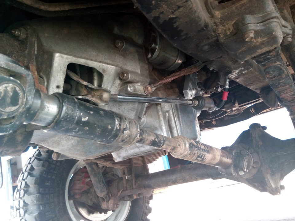

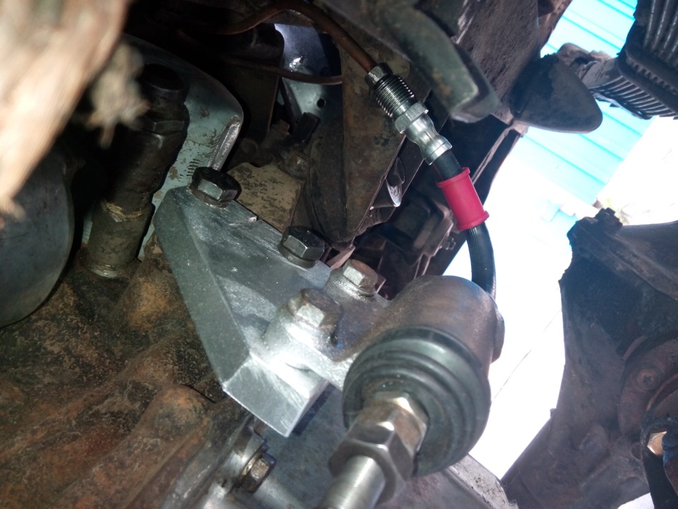

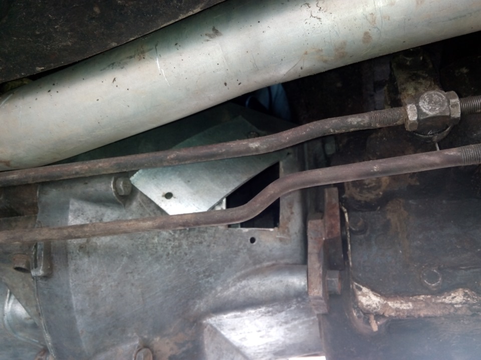

Доработка рабочего цилиндра сцепления на Бухани с 406 двигом
Повідомлення SI Group » Сер травня 27, 2015 6:38

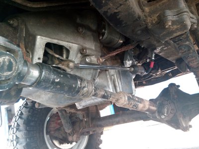

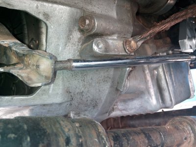

Недавно был на покатухах и при дерзкой езде по склонам и ухабам вылез косяк… При больших прыжках на машинке передний кардан достал до вилки выжимного и отбил рабочий цилиндр сцепления… Перепробовал и передумал много вариантов но остановился на следующем. Сперва укоротил вилку, потом сделал плиту для цилиндра и прикрутил её на держатель подушек двигла, сам шток пришлось резать длинный и крепкий, сделал его из штока амортизатора, там сталюка будь здоров. При монтаже стало все четенько, правда сцепление стало туговато, но зато оно есть… И расстояние к кардану около 30см, думаю что уж никак не достанет, а если даже это и произойдёт, то кардан пройдёт мимо…

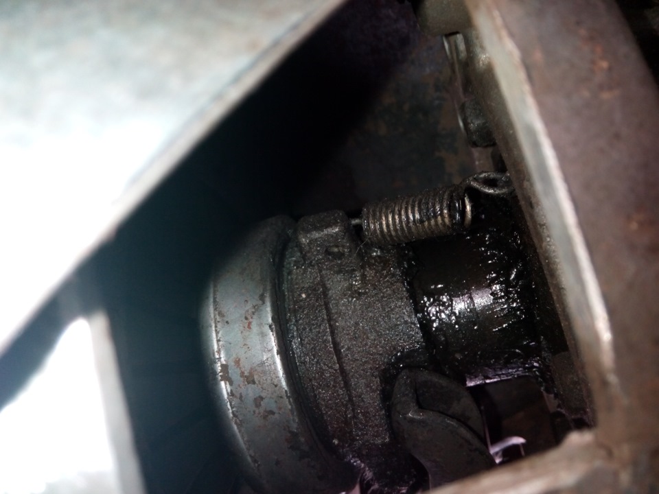

И ещё сделал маленькую доработку, вырезал в колоколе лючек, чтобы надеть пружину на выжимной не снимая КПП.

Re: Доработка рабочего цилиндра сцепления на Бухани с 406 дв
Повідомлення SHMIT » Чет травня 28, 2015 17:55
SI Group написав:Недавно был на покатухах и при дерзкой езде по склонам и ухабам вылез косяк… При больших прыжках на машинке передний кардан достал до вилки выжимного и отбил рабочий цилиндр сцепления… Перепробовал и передумал много вариантов но остановился на следующем. Сперва укоротил вилку, потом сделал плиту для цилиндра и прикрутил её на держатель подушек двигла, сам шток пришлось резать длинный и крепкий, сделал его из штока амортизатора, там сталюка будь здоров. При монтаже стало все четенько, правда сцепление стало туговато, но зато оно есть… И расстояние к кардану около 30см, думаю что уж никак не достанет, а если даже это и произойдёт, то кардан пройдёт мимо…
Со сцеплением выход нашел оригинальный, Саня ты молодец, как крепление лебедки переделал, дико ивиняюсь что в Прилуках его нарушил.
