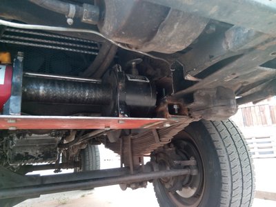

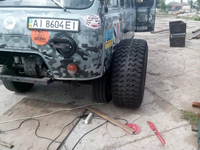

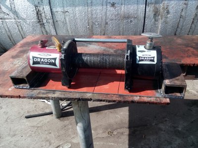

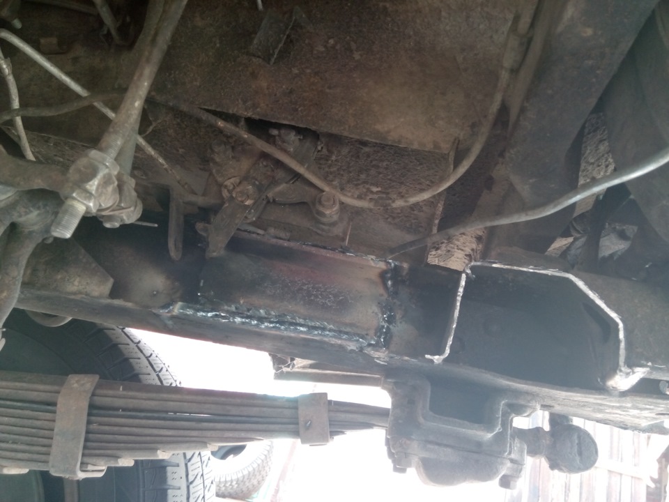

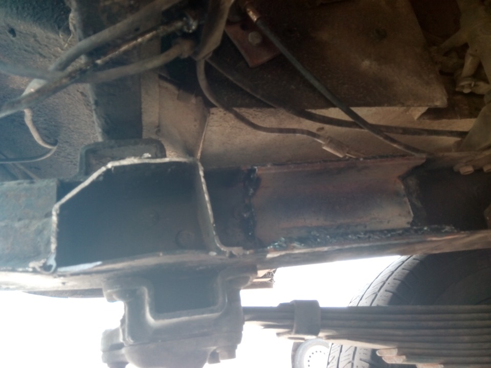

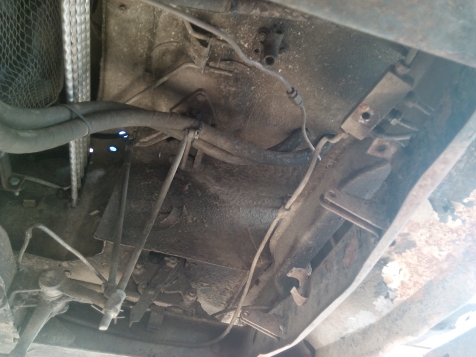

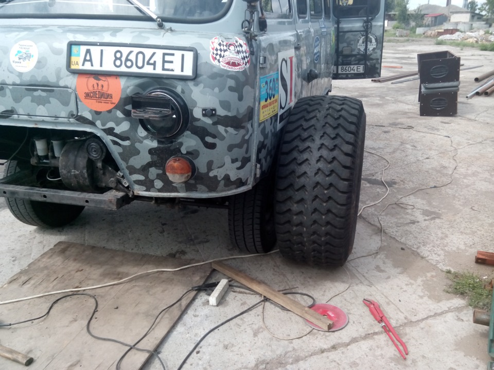

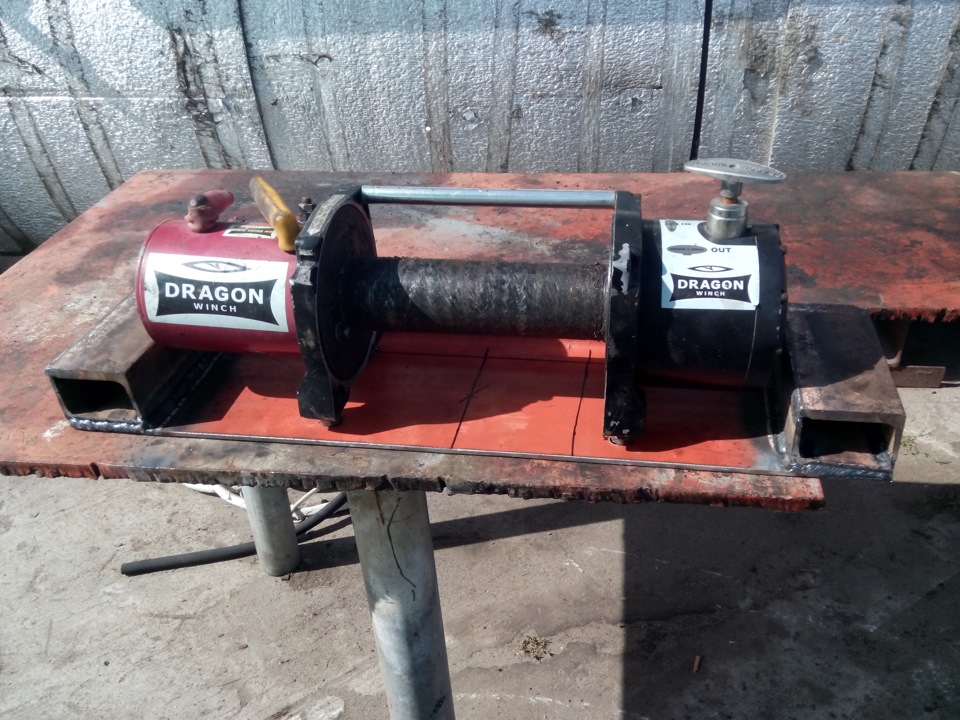

Перед тем как резать арки в Буханке или Правильная лебедка..
Повідомлення SI Group » Пон червня 29, 2015 6:49

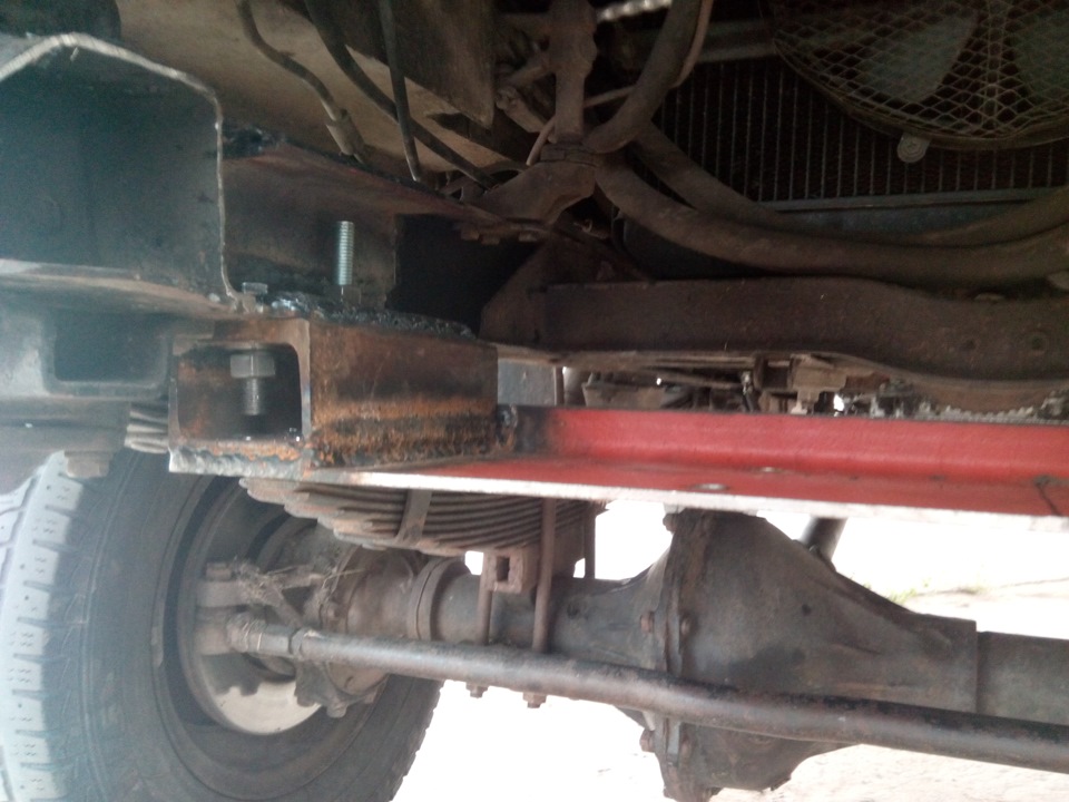

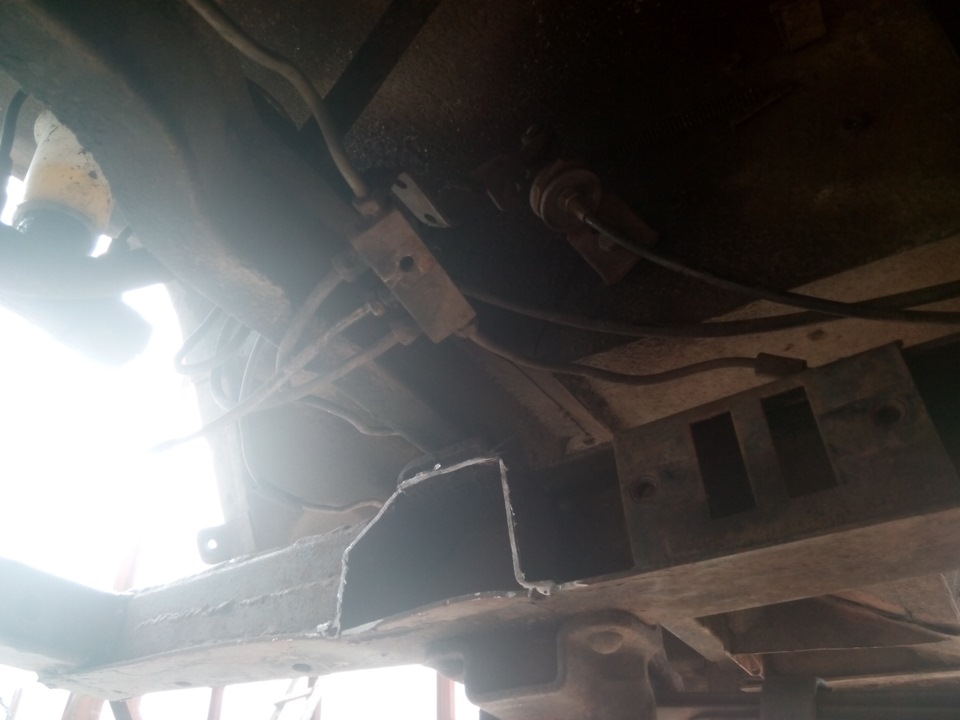

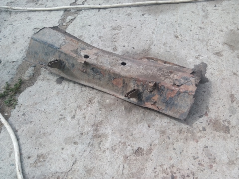

Уаз Буханка по своему нормальная машина, но вот есть трудности, чтобы поставить на неё большие колеса нужно придерживаться самого главного правила. Сначала нужно иметь то колесо что вы хотите поставить, ну а после этого брать в руки болгарку и сварочник. Есть в колесе два важные для этого дела параметра, диаметр и вылет диска, от них и нужно плясать по кузовщине....Начну с колес, ибо они меняют и вид и драйв автомобиля, таки колеса стоят по важности практически на уровне движка… Для себя выбрал оборвиши с КФ 97, раньше хотел втулить "урагановские", но очень много гимороя, наверное под них проще купить в другом кузове внедорожник, чем строить таблетку. Пока готовят колеса начал подготовку машинки, дел там и так хватает… Вот например, у меня лебеда стояла спереди на бампере, оказалось не практично, много зацепов при крутых подьемах. Потому решил спрятать ее практически перед радиатором, там принципе и место есть, но малеха его нужно расчистить, сегодня занимался этим и вот мои варианты, убрал штатную поперечину рамы, её заменю платформой лебедки, перед этим укрепив раму…

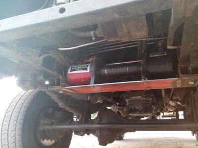

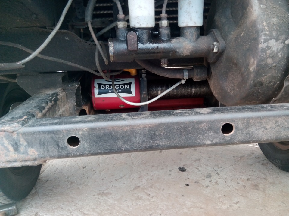

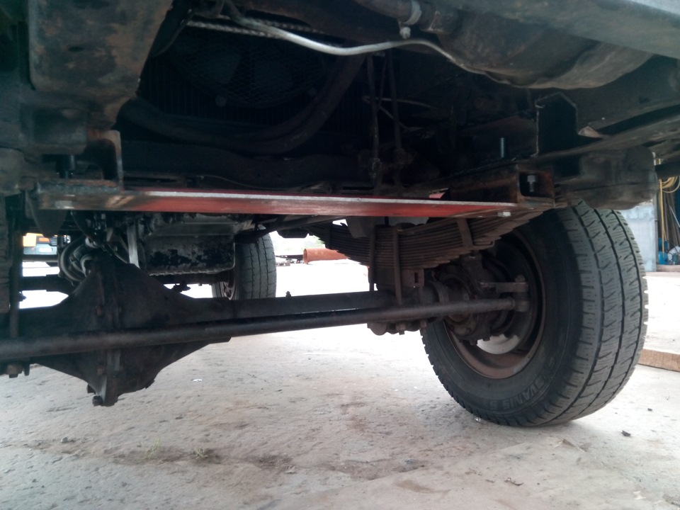

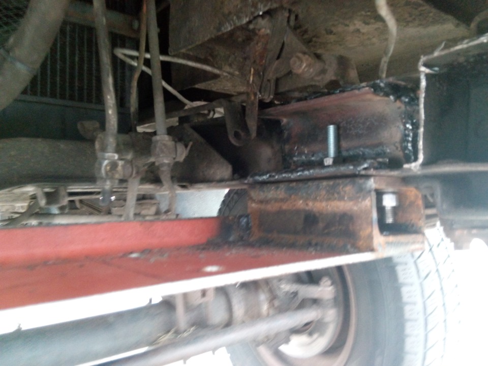

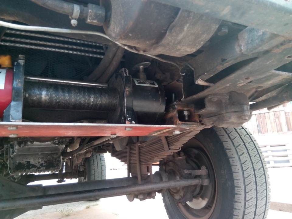

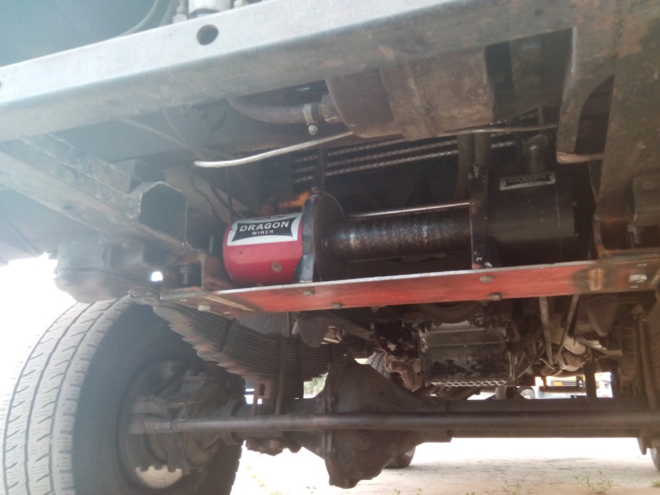

Лебедка в буханке SI Group
Повідомлення SI Group » П'ят липня 03, 2015 8:22
Раньше лебеда стояла на бампере, мешала при взятии крутых подьемов. Решил переставить перед радиатором.

Re: SI Grouр-Наверное УАЗОВОД-уаз 2206(452)-змз406і хакки та
Повідомлення Den » П'ят липня 03, 2015 8:34
А как переключать на свободную размотку? Может просверлить дырку, удлинить переключатель и сделать его в салоне?
Повідомлення SI Group » П'ят липня 03, 2015 9:33
Den написав:А как переключать на свободную размотку? Может просверлить дырку, удлинить переключатель и сделать его в салоне?
Ден все переключается.... Уже пробовал, а к рычагу буду доставать через морду рука залазит.... Лишних дыр делать не хочу и так их много!!! Сегодня буду делать лыжу под лебедкой, чтобы при влетании в грязюку морда скользила по грязи, да и защита для лебеды и радиатора будет....
Повідомлення Den » П'ят липня 03, 2015 9:42
А если заедешь в воду по фары ну пускай даже по габариты это надо лесть по плечо в воду, а зимой? Я так понял что б переключить надо снять решетку? Я не в коем случае не критикую это просто мой взгляд с моей колокольни.
Повідомлення SI Group » П'ят липня 03, 2015 9:46
Den написав:А если заедешь в воду по фары ну пускай даже по габариты это надо лесть по плечо в воду, а зимой? Я так понял что б переключить надо снять решетку? Я не в коем случае не критикую это просто мой взгляд с моей колокольни.
Решетку ставить не буду, пускай будет БРУТУС, а полазить по грязи иногда и полезно :lol: :lol: :lol:
