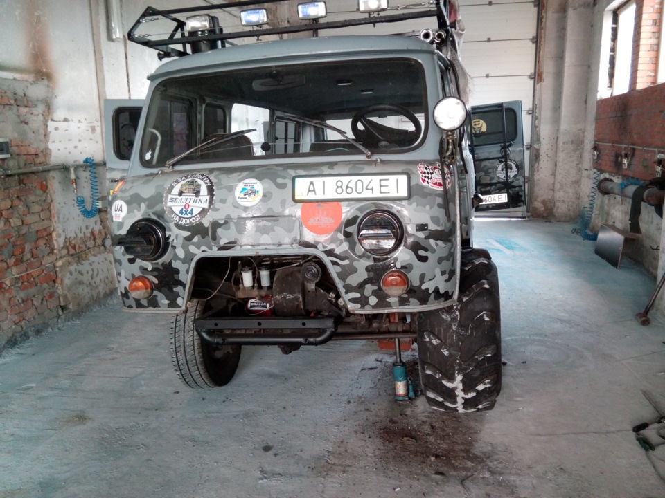

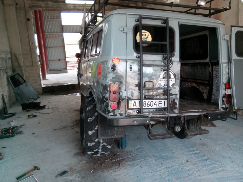

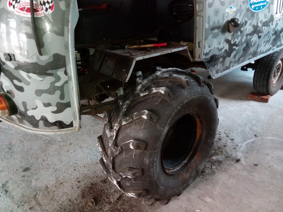

Колеса КФ-97 на Буханке SI Group
Повідомлення SI Group » Сер липня 15, 2015 16:49

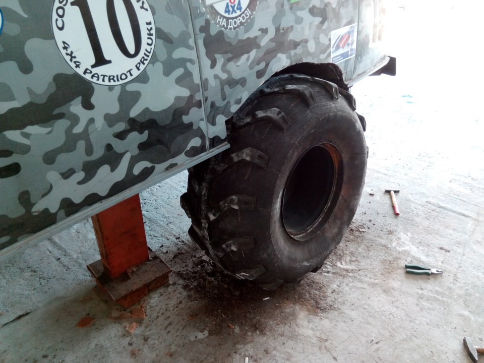

Вчера состоялась первая примерочка колёс.

Повідомлення Student » Сер липня 15, 2015 17:02
Неужели эти громадины весят всего 50 кг? У меня 32" резина на кованных дисках в сборе весит 30 кг. (Резина 23 кг и диск - 7 кг).
Будут ли мосты выдерживать такие огромные колеса?

Повідомлення SI Group » Сер липня 15, 2015 18:19
Студент, давай так я доделаю колеса накачаю их и взвешу. Потом только точно смогу сказать сколько весят... А насчёт громадин .. это ещё готов поспорить если бы ты знал что я хотел поставить изначально.... Так чтобы представил то колеса з маза урагана...

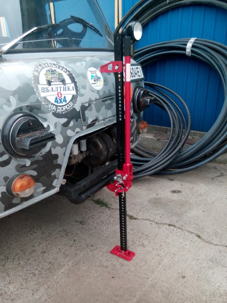

Приобрёл хай джек MIOL — китайчик, но сделан добротно… Массивная вещь, поставлю колеса протест.

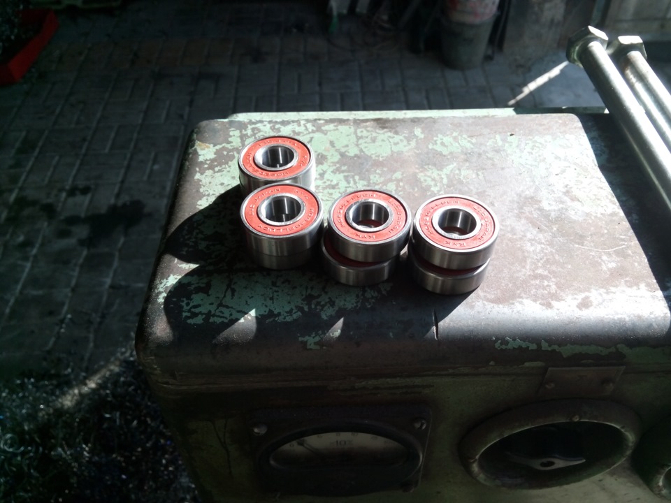

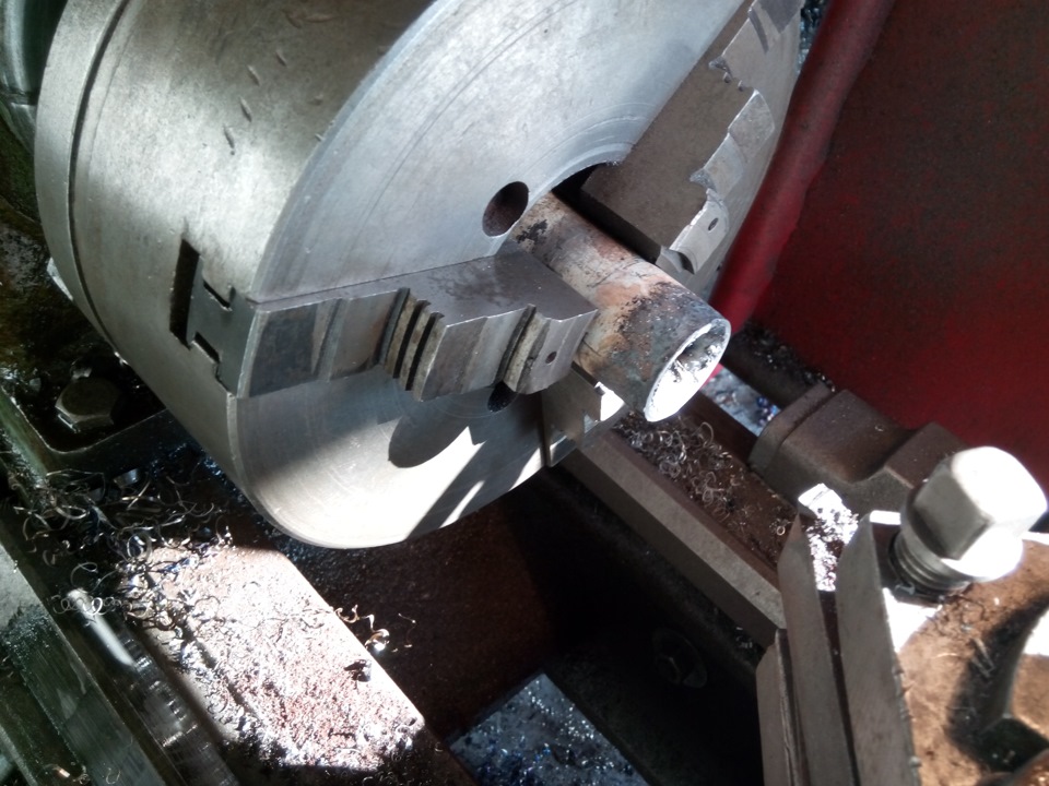

Доработка лебедки
Повідомлення SI Group » Сер липня 22, 2015 10:10

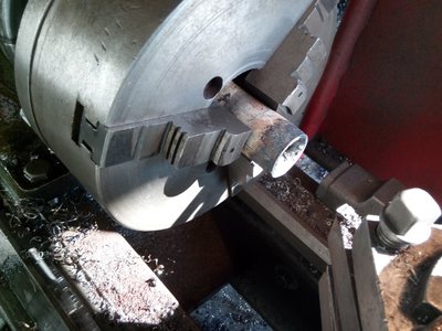

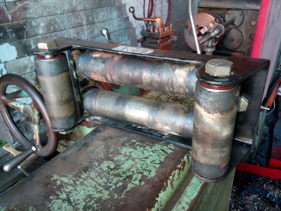

Раз лебедке найдено идеальное место в Буханке, то дошло дело и до мелочей… Dragonwinch вроди и не последний бренд в лебедках, но меня ошарашило то что вместо подшипников на направляющих тросса вальцах стояли просто пластиковые втулки, я и не удевлен что они были заклиненные. На Лебедев с нормальным усилием вальцы как для квадрика — жесть… Приходится дорабатывать не только за отечественным производителем, но и за импортом… Сами вальцы сделаны из 32 трубы, взял 200 подшипники, но они стали свободно проваливаться в трубу, пришлось изнутри сваркой понаплавлять борты и проточить на станке место род подшипник.

Повідомлення shpion » Сер липня 22, 2015 10:29
Выдержат ли эти подшипнички при хорошей боковой нагрузке?
shpion
Повідомлення: 604
Машина: 31514
Re: SI Grouр-Наверное УАЗОВОД-уаз 2206(452)-змз406і хакки та
Повідомлення SI Group » Сер липня 22, 2015 13:59
shpion написав:Выдержат ли эти подшипнички при хорошей боковой нагрузке?
:D :D Я думаю что выдержат, если производитель додумался всунуть вместо них втулки из пластмассы..... :shock: :shock:
