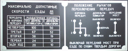

Повідомлення Панда » Сер травня 29, 2013 10:29
хороший ресурс для прочтения http://www.uazbuka.ru/drive.htm
а вот и передачи
ну а вот значения в соотношении к передачам :) такое раньше крепили во все машины :)
конечно для некоторых это не показатель при езде по грязи типа - "тапку в пол" и до победного, но все же :)
