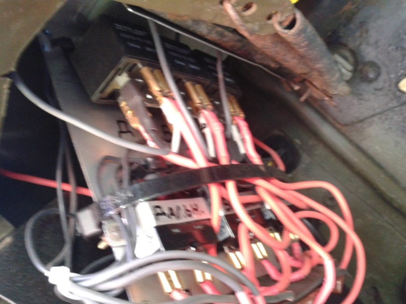

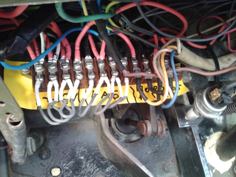

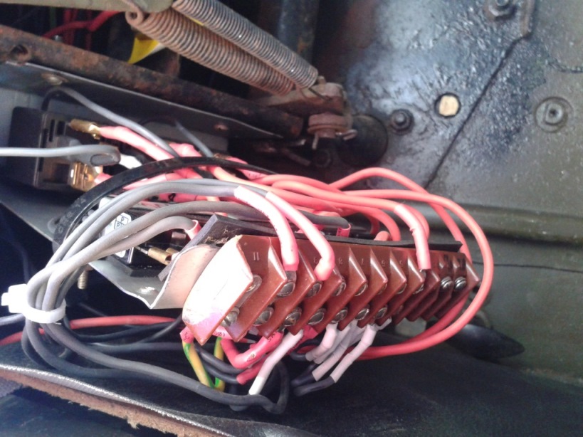

пока я бездельничал, мой папа решал вопрос с проводкой.
вот что получилось свести или вывести))
блок реле с колодкой
комутационная колодка

Повідомлення Olexa » Сер червня 19, 2013 16:54

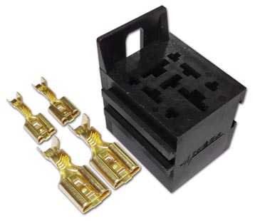

Клеми гарно би обсадити термоусадкою. А взагалі в даному рішенні не зрозуміло, як швидко міняти реле (а вони іноді цього хочуть). Краще було би скористатися подібними колодками для реле, що можуть збиратися в лінійку, і мають вуха для кріплення:
Колодка реле KR 3702 з контактами
Наче, бувають такі, до яких і колодки запобіжників чіпляються.
Повідомлення slava_uaz_kiev » Сер червня 19, 2013 17:40
Olexa написав:Клеми гарно би обсадити термоусадкою. А взагалі в даному рішенні не зрозуміло, як швидко міняти реле (а вони іноді цього хочуть). Краще було би скористатися подібними колодками для реле, що можуть збиратися в лінійку, і мають вуха для кріплення:
так и есть- подключение к реле через съемные контакты,а они в свою очередь паяные и термоусадкой изолированы. сравнительно быстро меняются без паяльник- поставил новое реле переключил контакты и все...
конечно в соревнованиях по быстроте может и не призовое место :D но заменяемость и доступность- есть)

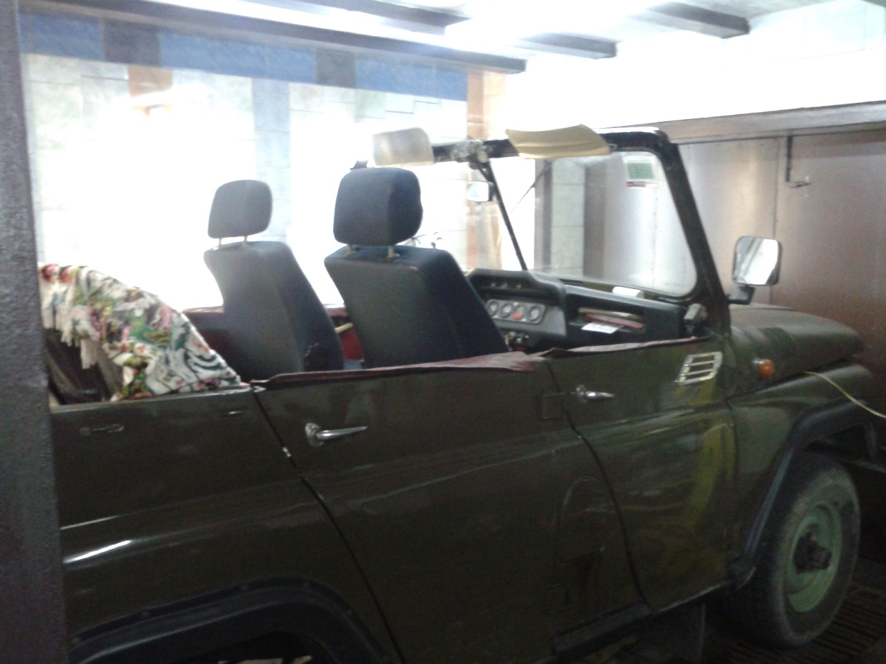

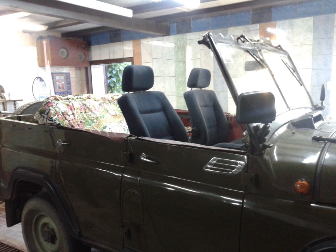

Повідомлення slava_uaz_kiev » П'ят червня 21, 2013 11:48
Немножко стриптиза... на лето раздеваемся.....

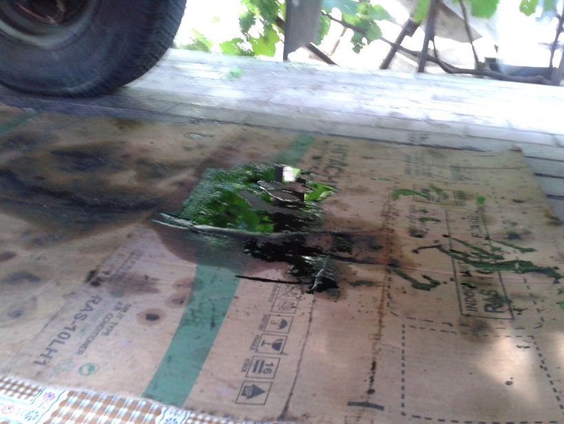

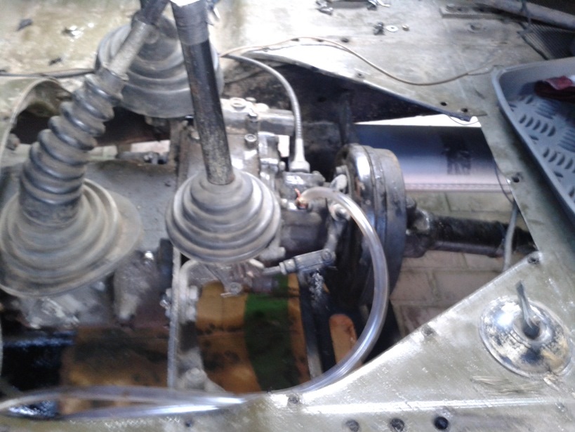

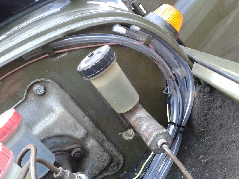

Повідомлення slava_uaz_kiev » Суб липня 06, 2013 19:21

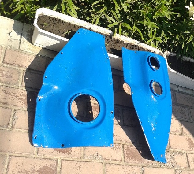

продолжаю ))
1. сутра помог жене - покосил травку, насобирал абрикос, в общем подготовил эй фронт работы на после обеда
2 я после обеда решил))
- надо проверить уровень масла и заменить в коробке и раздадтке, уж как-то масло начало слабо сочится
- снять панцирь (со стороны салона не_знаю как она называется закрывает проем к коробкам))) в общем для меня она панцирь ) , почистить покрасить заменить уплотнитель
- походу сделать сапун и вывести шланг в подкапотное пространство...
итого я и жена были заняты))
обнаружил потом, что прежний хАзяин недокрутил одного винта, около крепления к кузову (между раздадткои коробкой пластина за которую крепиться к раме через подушку)
нашел подходящий винт, но его действительно не реально нормально зажать и закрутить, нашел от форда скорпио винты с шестигранником во внутри. ими крепились задние полуосик редуктору
закрутил и поджал остальные- масло перестало просто течь- начало капать ...и капать.. но хоть не течет... в общем в будущем надо снимать установить прокладку или загермитизировать это место
соображают на 3-х под капотом ))
сапун коробки
началасть "течка" посла залива свежего масла
фон рабочего стола- панциры
