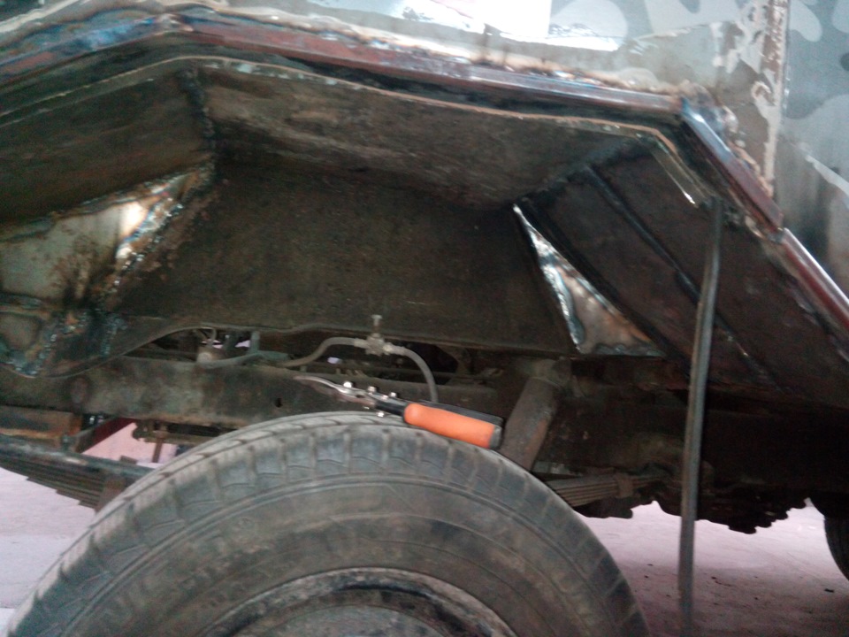

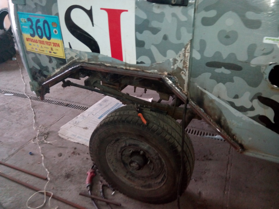

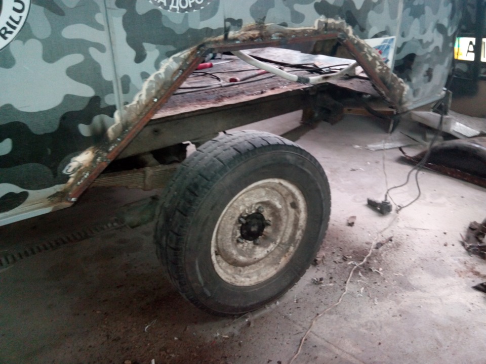

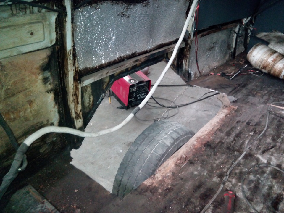

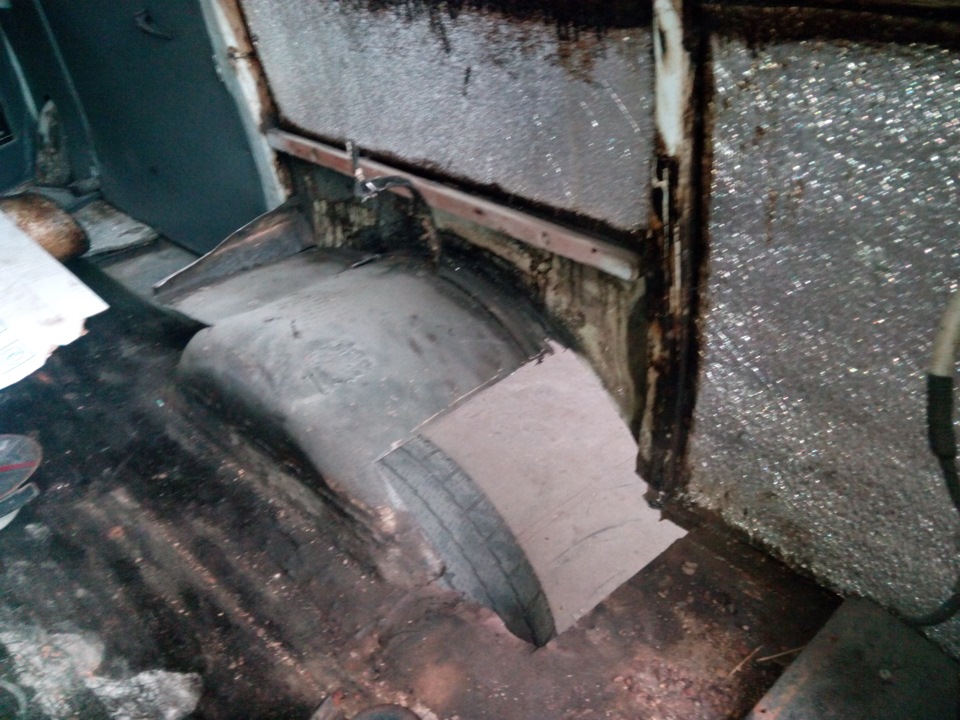

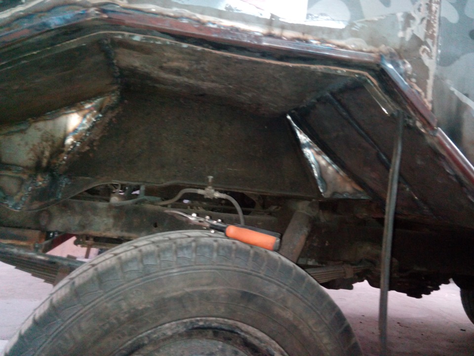

Арки на Буханке SI Group под колеса КФ-97
Повідомлення SI Group » П'ят вересня 04, 2015 9:59
По предварительным замерам, решили только расширить арки под колеса… Дальше в процесе езды если будет затирание, то буду лифтовать кузов…

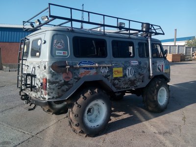

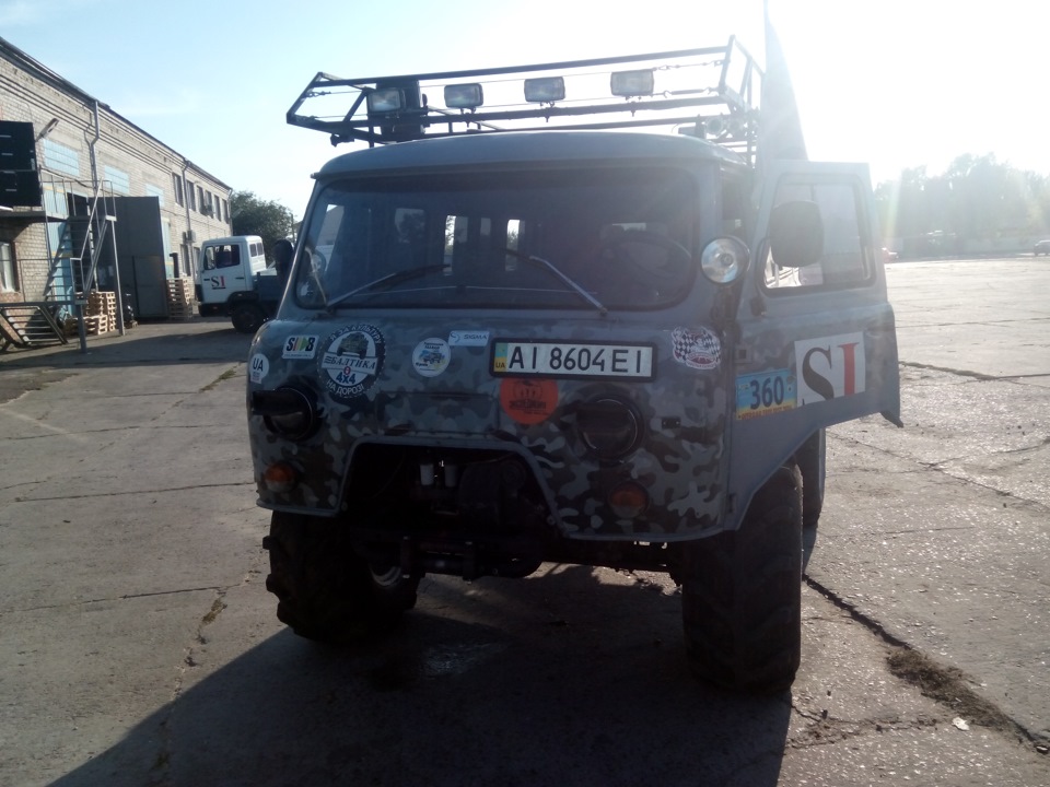

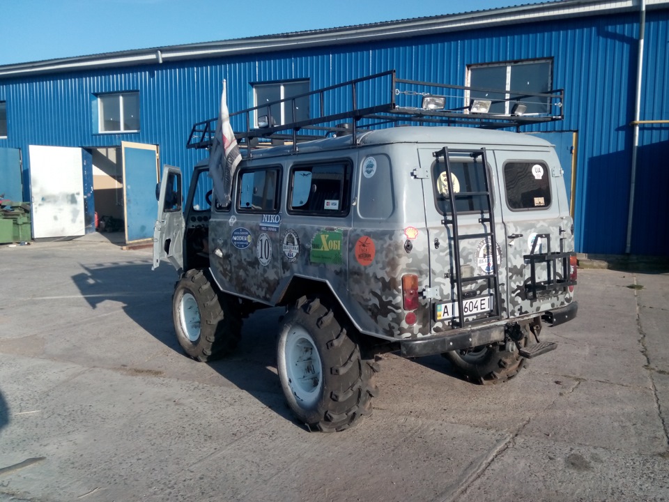

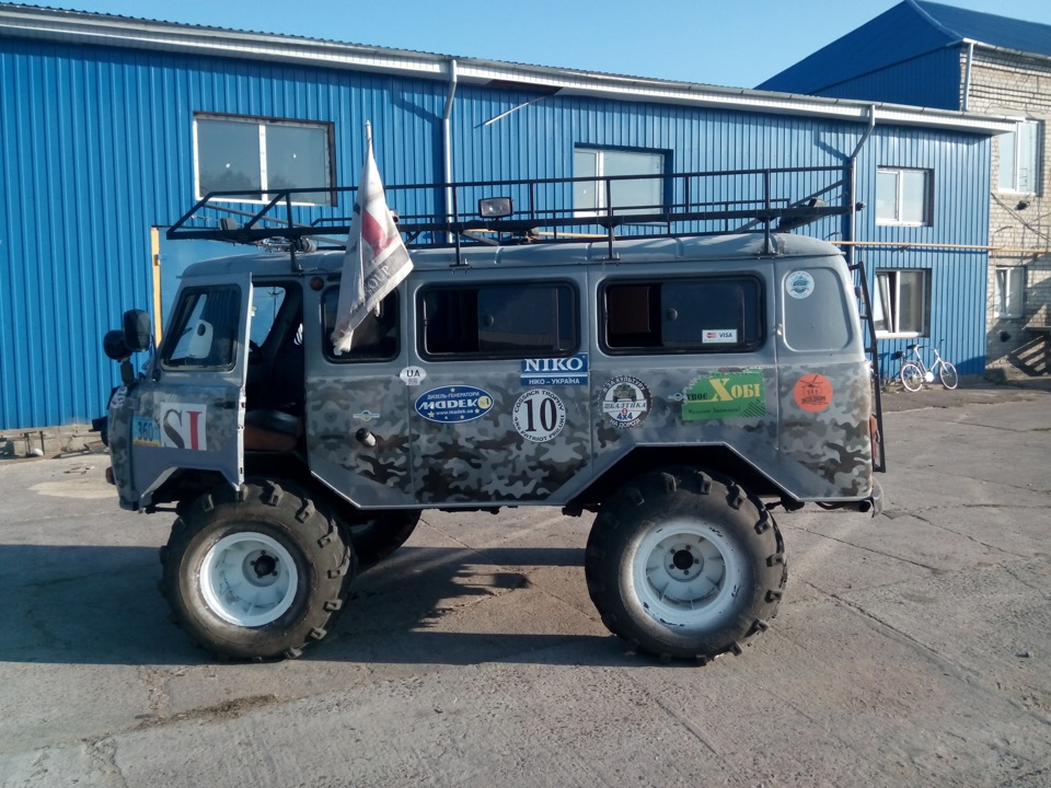

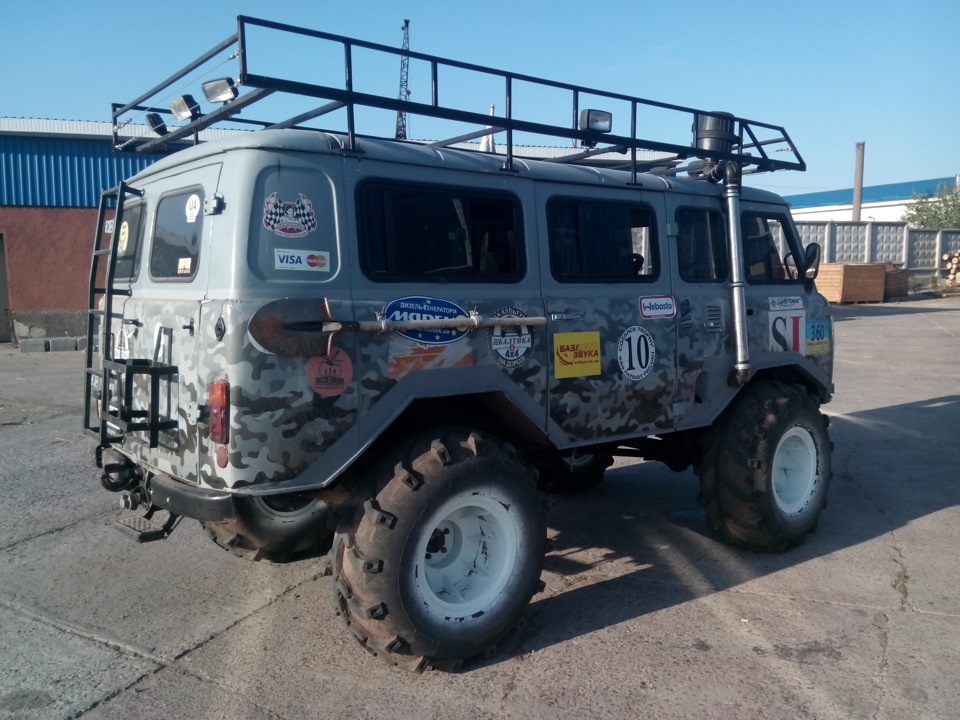

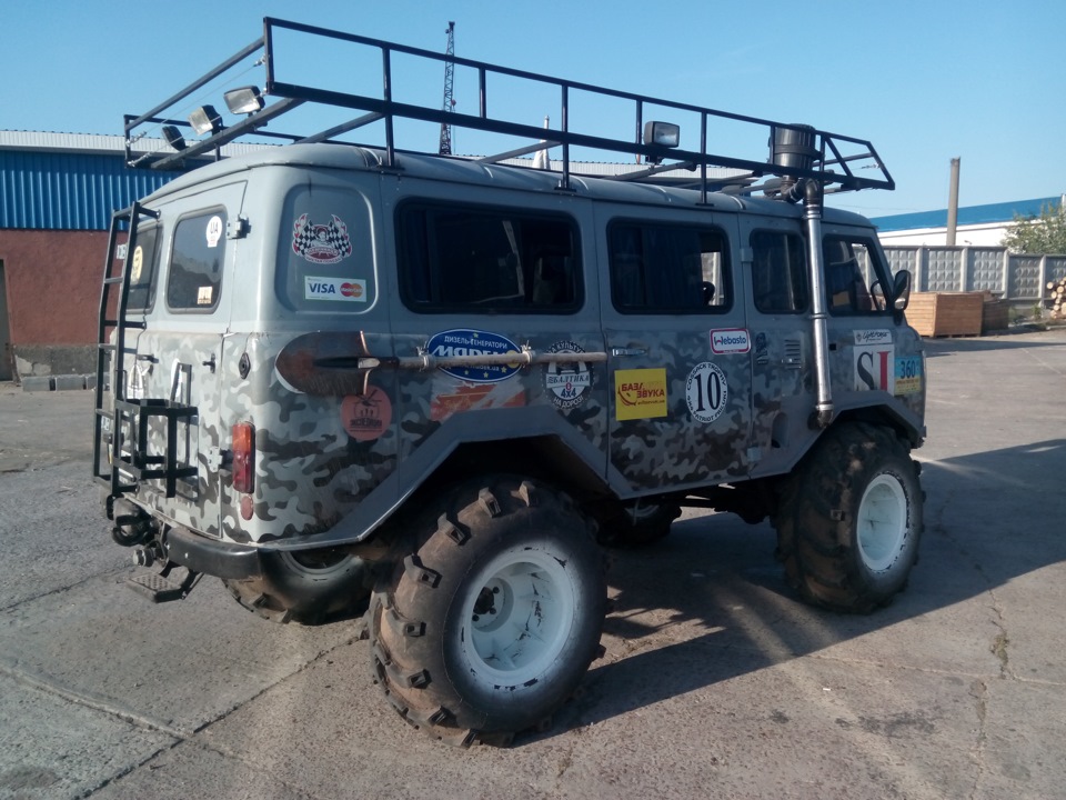

Пробный заезд буханка SI Group на кф-97
Повідомлення SI Group » Сер вересня 16, 2015 11:09
Позавчера закончил возню с арками и сразу их обработал бронзовой битумкой, ну а вчера пришло время поставить колеса и пробно прокатиться. Теперь о первом впечатлении… Вокруг народ в шоке, все глазеют на машину, змз 406i абсолютно уверенно справляется с этими бубликами, но сцепуха подванивает. Радиус разворота ужасный, руль удержать на кочках очень трудно, гул от шипов по асфальту огромнейший, максимальная скорость 40км/ч. Теперь что касается передвижение по грунту, на грунтовке идёт тихо, мягко, чуть не помещается в колею, по культивированной пашне на второй понижайке идёт отменно… Общем эксперимент удался, идея была нанять по полям за зайцами, кабанами и сепаратистами… Выводы: нужен срочно ГУР, не мешает лифтонуть кузов на 7см, плюс хорошая обесшумка…

Re: SI Grouр-Наверное УАЗОВОД-уаз 2206(452)-змз406і хакки та
Повідомлення slava_uaz_kiev » Сер вересня 16, 2015 11:40
класс! зачётно выглядит!
теперь я знаю с кем можно ехать, чтобы меня вытянул))
Повідомлення myshketer » Сер вересня 16, 2015 11:55
Ого-го! Вот это МОНСТР!!!
Повідомлення SI Group » Сер вересня 16, 2015 12:15
slava_uaz_kiev написав:класс! зачётно выглядит!
Сначала дождемся дождиков.... Да и мне там еще в салоне работы дохрена, пол подрезать, карты тоже... промазать, коврики, доделать лебеду, бобрать столешницы и крышки.... Тады можно ехать но не больше 40 км/ч :D :D
Повідомлення Student » Сер вересня 16, 2015 14:30
Вид у машины потрясающий!!!
Саша, так ты колеса взвесил? Издеваюсь :D
Какая высота и ширина резины?

Повідомлення Den » Чет вересня 17, 2015 2:03
Надо тест драйв: песок, грязь, болото, болотистое местность, общее мнение возле костра. Машина зачет!!!
