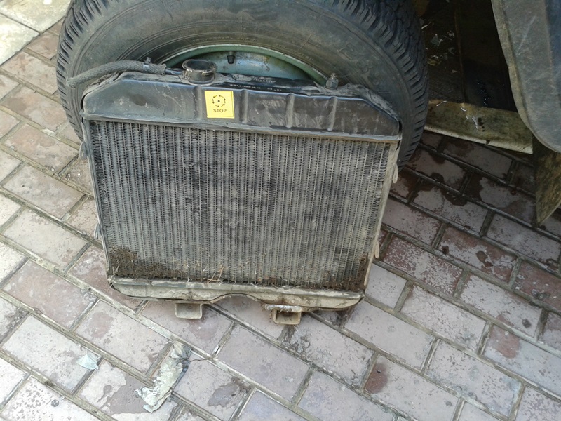

Повідомлення slava_uaz_kiev » Пон серпня 12, 2013 10:26

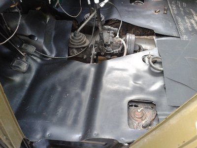

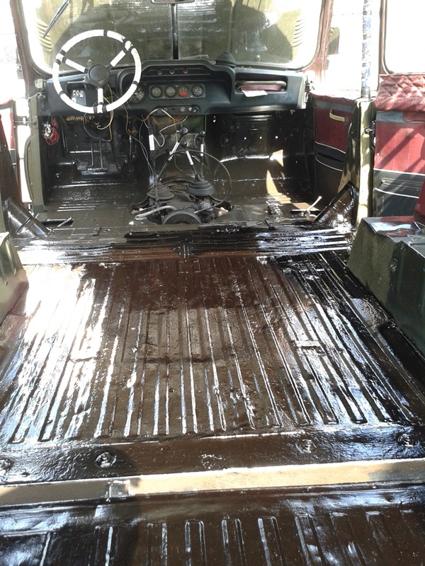

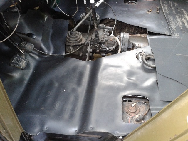

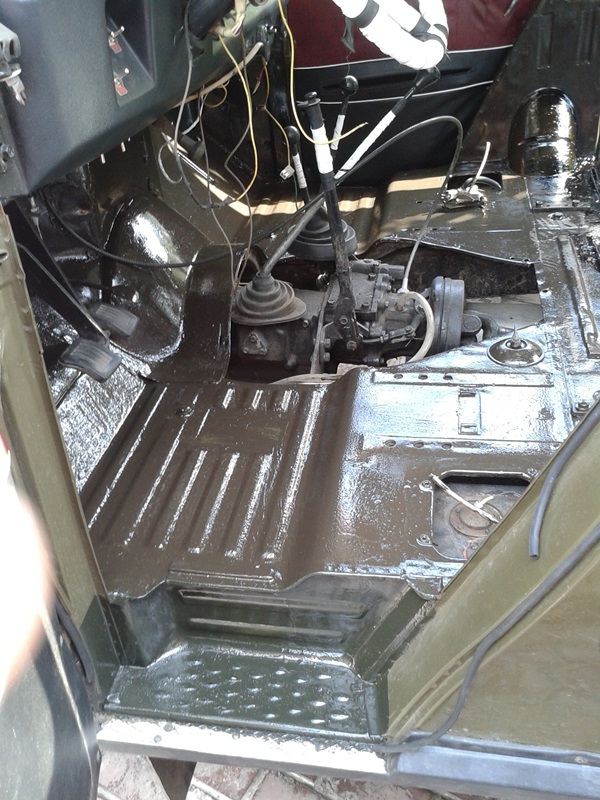

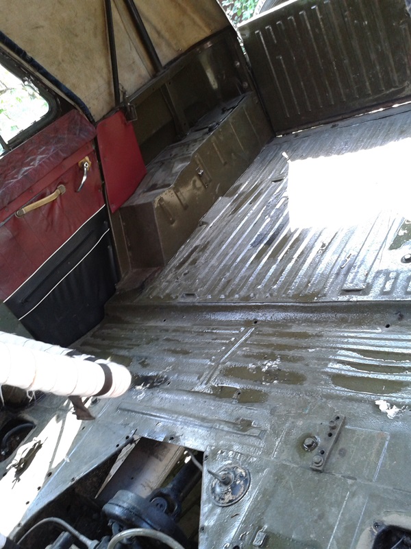

И так.. идет подготовка Осень-Зима ))
Обрабатываем антикором (мастика битум-резина) внутри салона, моторный отсек, задние бардачки
+ внутри салона покрыть на жидкий (2-й слой битума) резину как основное покрытые.а сверху обычные автомобильные резиновые коврики
Устанавливаем термостат (по совету Onega) на 87 С.

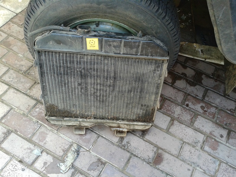

Паяю радиатор- капает чем дальше тем сильнее. + подключение расширительного бачка
чистка печки, покраска. в общем- надо чтобы зимой было тепло! а лучше- жарко))
снятие бензобаков- потекли. буду оценивать что и как- или паять или...
обратобка салона битум-резина
покраска салона
чистка радиатора и подготовка к пайке

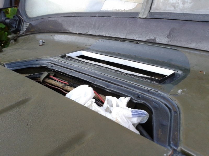

устраняю лишние дыры поступления воды в салон извне))

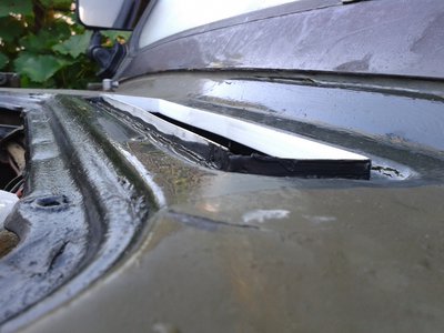

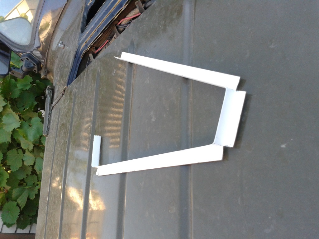

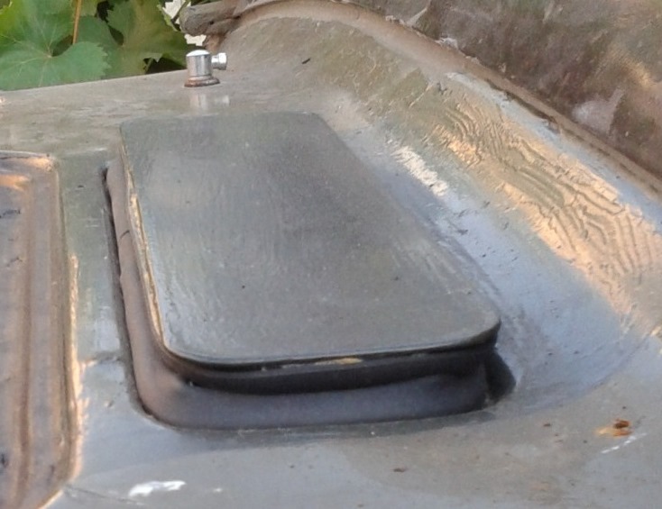

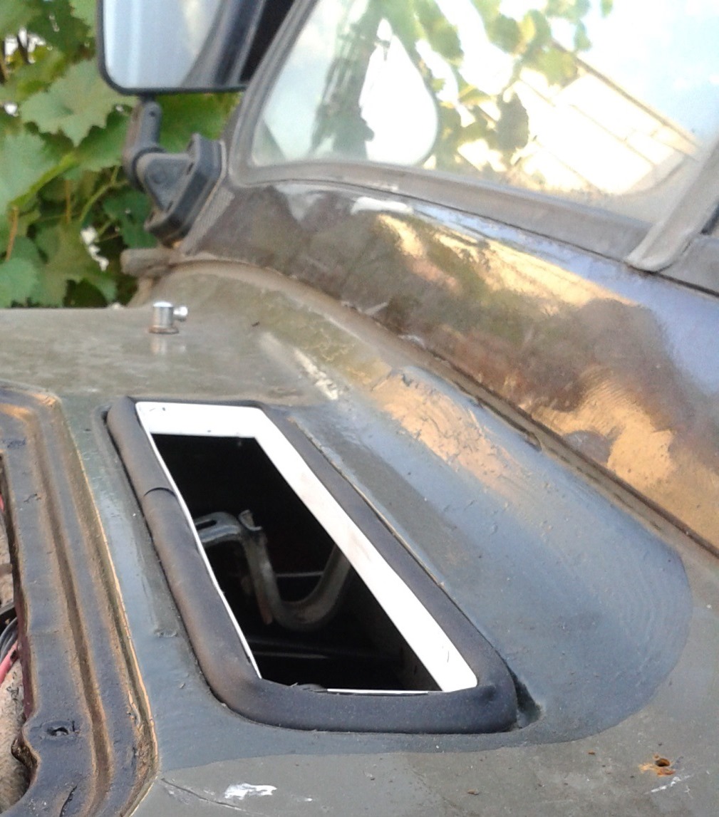

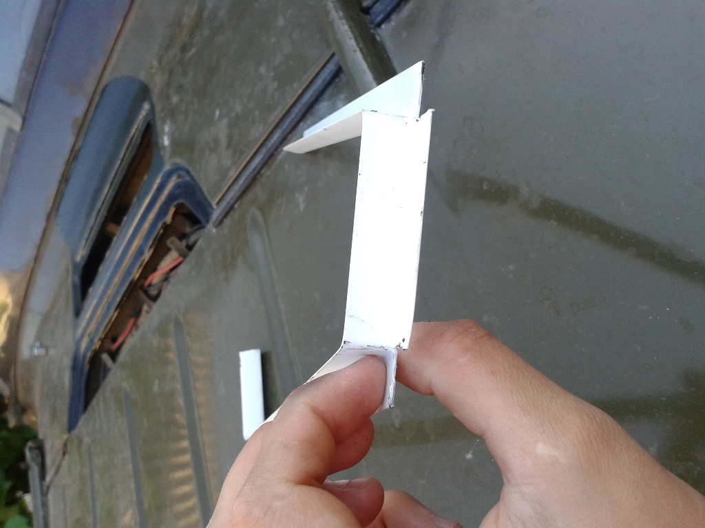

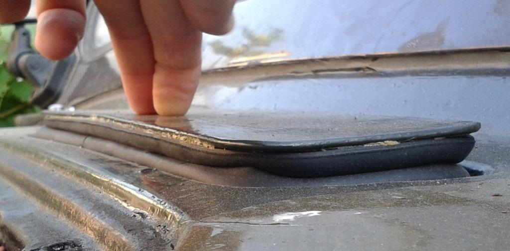

Повідомлення Печенег » Вів серпня 20, 2013 16:12
Добрый день Слава,
Уголок, что то даст в воздухозаборнике печки? Как будет прилегать крышка?
Спасибо.
Печенег
Повідомлення: 73
Повідомлення slava_uaz_kiev » Вів серпня 20, 2013 21:14
Добрый день)вечер
уголок дает то- что вся вода которая течет с лобового или с крыши или просто дождь- не затекает в воздухозаборник.
+ я проклеил уплотнителем .
я завтра выложу фотоотчет

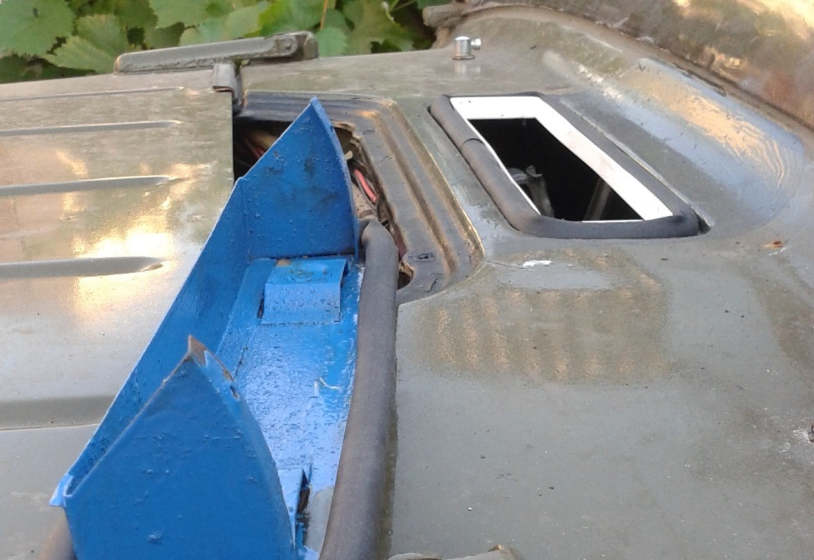

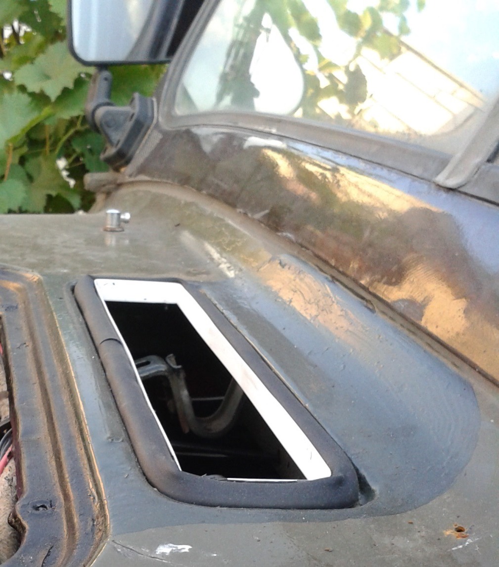

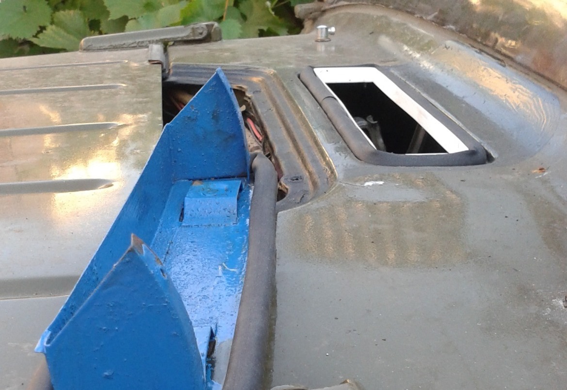

Повідомлення slava_uaz_kiev » Сер серпня 21, 2013 19:55
фото готового к закреплению.монтажу воздухозаборника
сам воздухозаборник к старому крепежу будет прикручиваться через проставка - примерно в 15 мм.. буду подберать.

Повідомлення Айри » П'ят серпня 23, 2013 0:08
Где то была тема на УАЗБУКЕ и тут тоже где то ссылку выкладывал - на открывающуюся часть сверху монтируется крышка с краями, загнутыми вниз - получается естественный водослив за пределы ниши воздуховода.
Повідомлення slava_uaz_kiev » П'ят серпня 23, 2013 8:47
видел видел...
но мне эта схема немного не понравилась, потому решил сделать такое чудо...
а может та схема и лучше...
в общем - практика покажет)

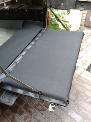

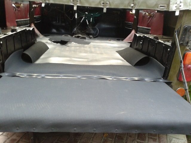

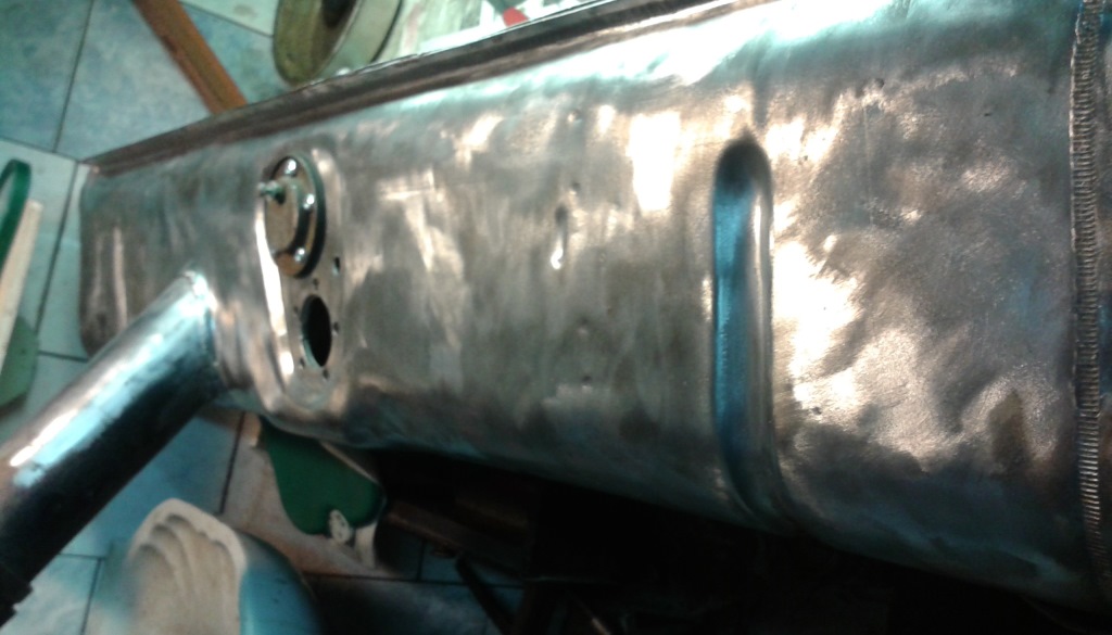

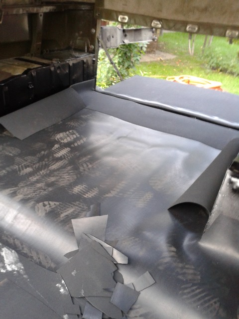

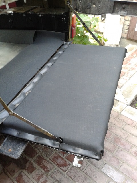

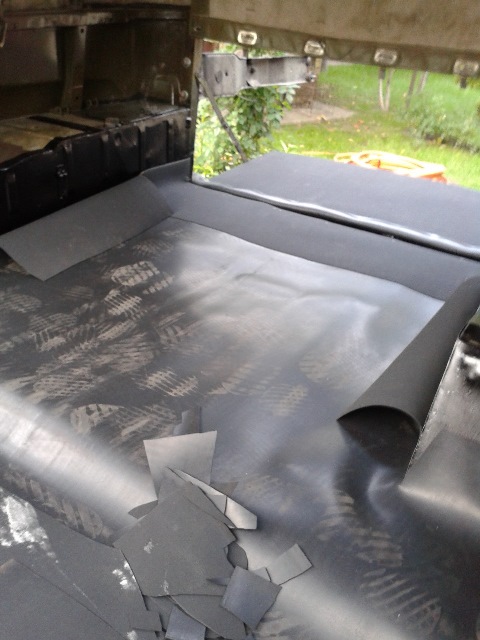

Повідомлення slava_uaz_kiev » Сер серпня 28, 2013 11:24
подготовка салона- резиновый пол/основание
папа с паяльником все выходные (24/25/26) паял радиатор- вроде и не много дырок - но оказалось- тьма дыр) паяем)

Повідомлення Olexa » Сер серпня 28, 2013 19:28
А що відбуватиметься під гумою?
Повідомлення Neyka » Чет серпня 29, 2013 0:14
Olexa написав:А що відбуватиметься під гумою?
культивация новых сортов плесени =)
www.neyka.com.ua
Neyka
Повідомлення: 748
Повідомлення slava_uaz_kiev » Чет серпня 29, 2013 9:06
под резиной- периодическая чистка) раз в год) или мытье) - предназначение резины- защитить метал от жетского царапания инструментом, мангалов, лопат и т.д. и другие металический болтающихся пренадлежностей в багажнике и салоне..
надеюсь до плесени не дойдет)
моб. 067 452 01 02
slava_uaz_kiev
Повідомлення: 632
Телефон: 067 452 01 02
Машина: УАЗ 469Б 2.5 85г
Повідомлення Neyka » Чет серпня 29, 2013 16:50
slava_uaz_kiev написав:под резиной- периодическая чистка) раз в год) или мытье)
какие мы оптимистики...
slava_uaz_kiev написав: предназначение резины- защитить метал от жетского царапания инструментом, мангалов, лопат и т.д.
аха, а в результате как все пластмасовые накладочки, тоже предназначенные для препятствия механическим повреждениям будут способствовать скоплению грязи под ними и интенсивной коррозии металла :wink:
Ну, ты заходи, если шо (с)

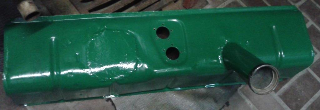

"задраить люки" - паяю свои баки так как текут...вернее - текли))
после пайки - проверяли шви и пайка под давлением в 3-5 атмосфер.. .иногда больше, иногда бак на вмятинах начинал выравниваться) но было страшно)
