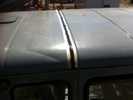

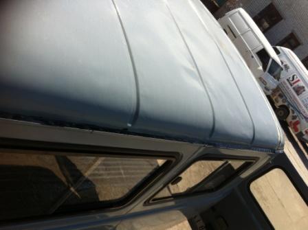

После чистки, грунтовки и покраски крыши она начала подтекать после дождя на стыках и в некоторых местах по окружности в желобках. По этому решил обработать стыки и желоба битумом с резиной.

SI Group написав:После чистки, грунтовки и покраски крыши она начала подтекать после дождя на стыках и в некоторых местах по окружности в желобках. По этому решил обработать стыки и желоба битумом с резиной.
Я сделал чуть по другому. Эти стыки я прошелся шпателем с Крокодилом. После этого грунт, краска, антигравий. Антигравий наносил для того, что по багажнику у меня можно ходить, а следовательно песок с обуви будет на крышу падать. Также стандартные водосливы я срезал и наварил 35 уголок, а по стойка снаружи поставил упоры, чтобы усилить этот уголок. В результате на крыше можно хоть тонну груза разместить.

SI Group написав:По этому решил обработать стыки и желоба битумом с резиной.
Для этих целей существует кузовной полиуретановый герметик.

hellcat написав:
Вчера был дождь и во внутрь салона вода не попала....... Главное результат а методы и материалы могут быть разные!!!!!

Повідомлення hellcat » Пон травня 26, 2014 11:47
Сейчас есть доступ ко всем материалам, зачем колхозить из того, что есть?
Это точно такой же метод как прикрутить глушитель проволокой.
Просто попробуй в следующий раз герметик, ты будешь приятно удивлен. Но его обязательно нужно красить, т.к. он разрушается от прямых солнечных лучей.

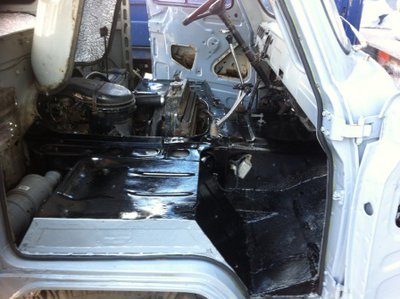

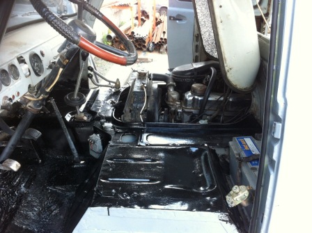

Мазюкал этим, смотрите как получилось, когда высохает не берется........:

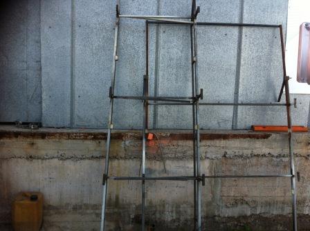

А Это детали будующего багажника:

Повідомлення cleverman » П'ят травня 30, 2014 15:53
SI Group написав:Мазюкал этим, смотрите как получилось, когда высохает не берется........:
Я в кабине тоже битумом прошелся по низу. Да, не берется, но подножку все равно надо красить краской, т.к. ноги битум стирают.
На крыше битумом не работают, т.к. под действием солнца битум начинает плавиться и течь.

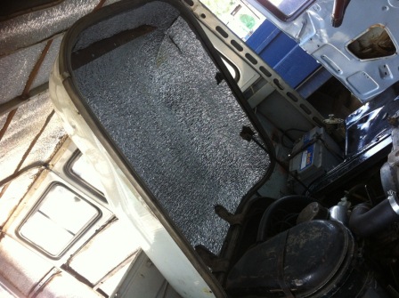

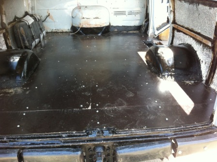

Я надеюсь Вы в салоне дренажные отверстия под полом сделали? Если нет, то такой пол сгниет. Не быстро, но грибок появится уже следующей весной.
Я у себя делал так в салоне: на пол наварил ребра жесткости из трубы 10х10 с шагом 30 см, залил все битумом, оставил два вентиляционных отверстия, далее влагостойкая фанера (снизу пропитана битумом, сверху пинотекс), далее планирую резину копейку положить (как в маршрутках).
В Вашем ламинате меня смущает то, что зимой в заснеженной обуви можно и шею сломать.
Не принимайте меня слишком критично - у меня пунктик на безопасности :)

Повідомлення SI Group » Нед червня 01, 2014 7:14

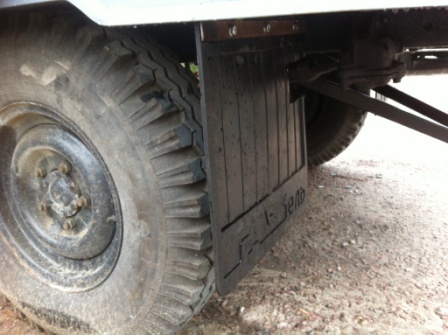

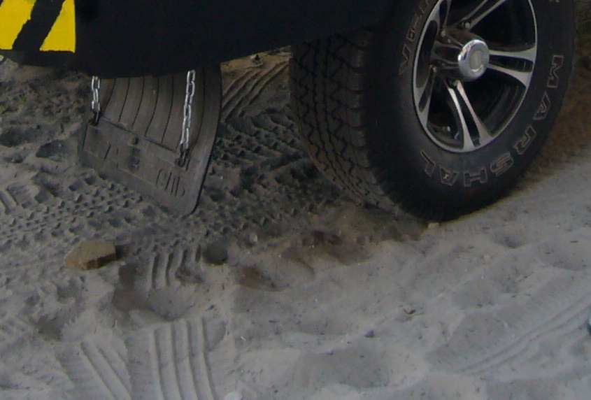

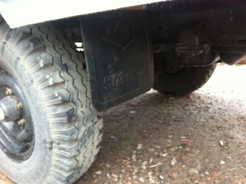

Брозговик передний
cleverman написав:
SI Group написав:В Вашем ламинате меня смущает то, что зимой в заснеженной обуви можно и шею сломать.
На полу будут приклеены дорожки с резины 5мм для того чтобы не скользить.

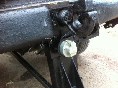

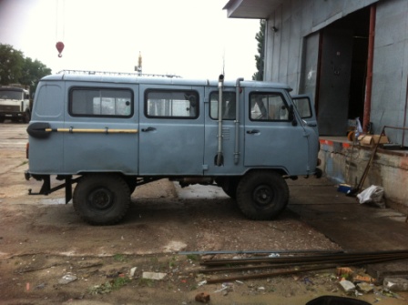

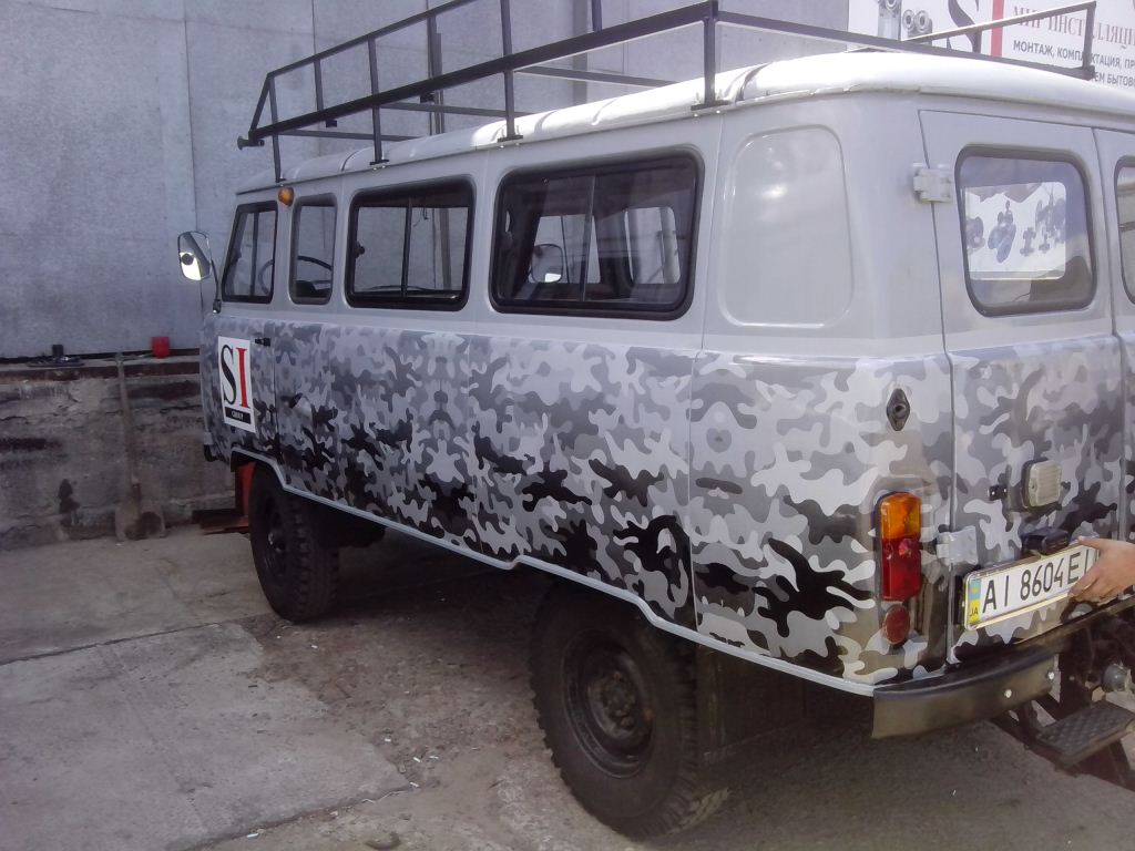

Вид сбоку

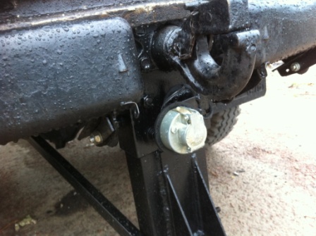

Розетка под прицеп или лафет

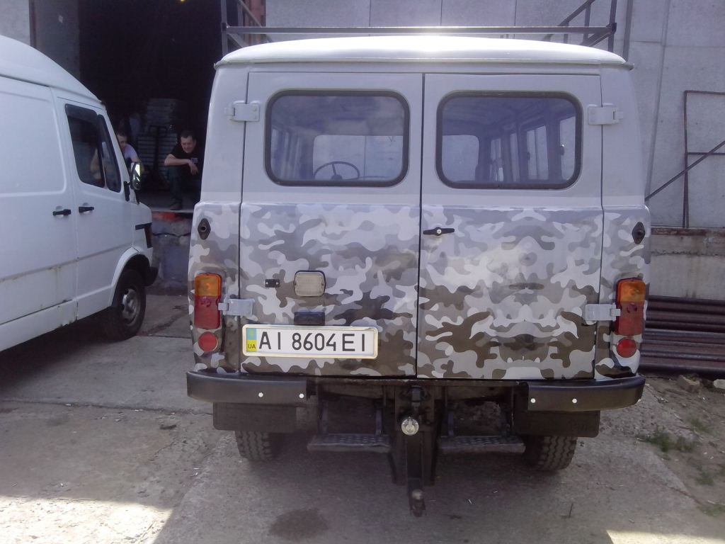

Брозговик задний

Повідомлення cleverman » Нед червня 01, 2014 8:22
Брызговик - это хорошо. Но я бы их на цепи поставил. Часто, когда застрял, особенно зимой, брызговик прижимается к колесу и, когда сдаешь назад, колесо его обрывает.
Многознание ума не прибавит. (С) Ф.Ницше
cleverman
Повідомлення: 48
З нами з: Суб березня 17, 2012 23:23
Телефон: +380676430685
Машина: УАЗ 3303
Re: SI Grouр - Наверное УАЗОВОД, хочу с вами ТУСИТЬ!!!
Повідомлення SI Group » Нед червня 01, 2014 9:04
cleverman написав:Брызговик - это хорошо. Но я бы их на цепи поставил. Часто, когда застрял, особенно зимой, брызговик прижимается к колесу и, когда сдаешь назад, колесо его обрывает.
Согласен

Поклейка городским камуфляжем кузова УАЗ 452
Повідомлення SI Group » Чет червня 12, 2014 11:50

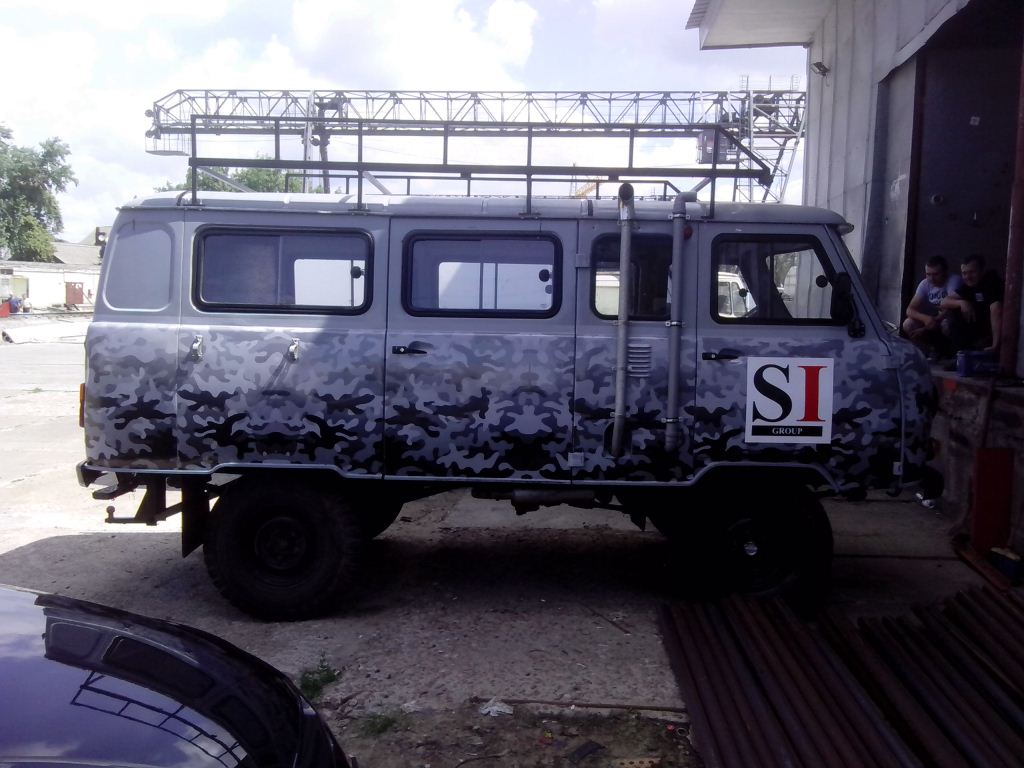

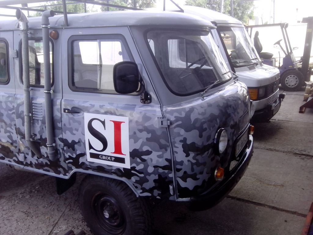

Как и говорил что на покатухе понравилась идея поклейки пленкой кузова в камуфляж. Так-как по техпаспорту у меня машинка серая решил клеить городской камуфляж чтобы у ГАЙЦЕВ было меньше вопросов да и контрастность с зеленым была бы очень.... В себестоимости это получилось 1750 грн. ушло 10квадратов пленки. Да и еще, из-за того что краска в некоторых местах начала отставать есть места с ляпами, но на общем фоне это не сильно заметно. Смотрим фото:
Повідомлення Панда » Чет червня 12, 2014 12:13
Круть!
КАТ... и мне понравилось.
Прикольная растяжка по цвету.
Повідомлення SI Group » Чет червня 12, 2014 12:21
Панда написав:Круть!
Спасибо!!!! Если можно, поторопите пожалуйста СУНДУКА с видео и фото чтобы он выложил.... Так когда в Зеленьки????? :D :D :D :D :D :D :D
