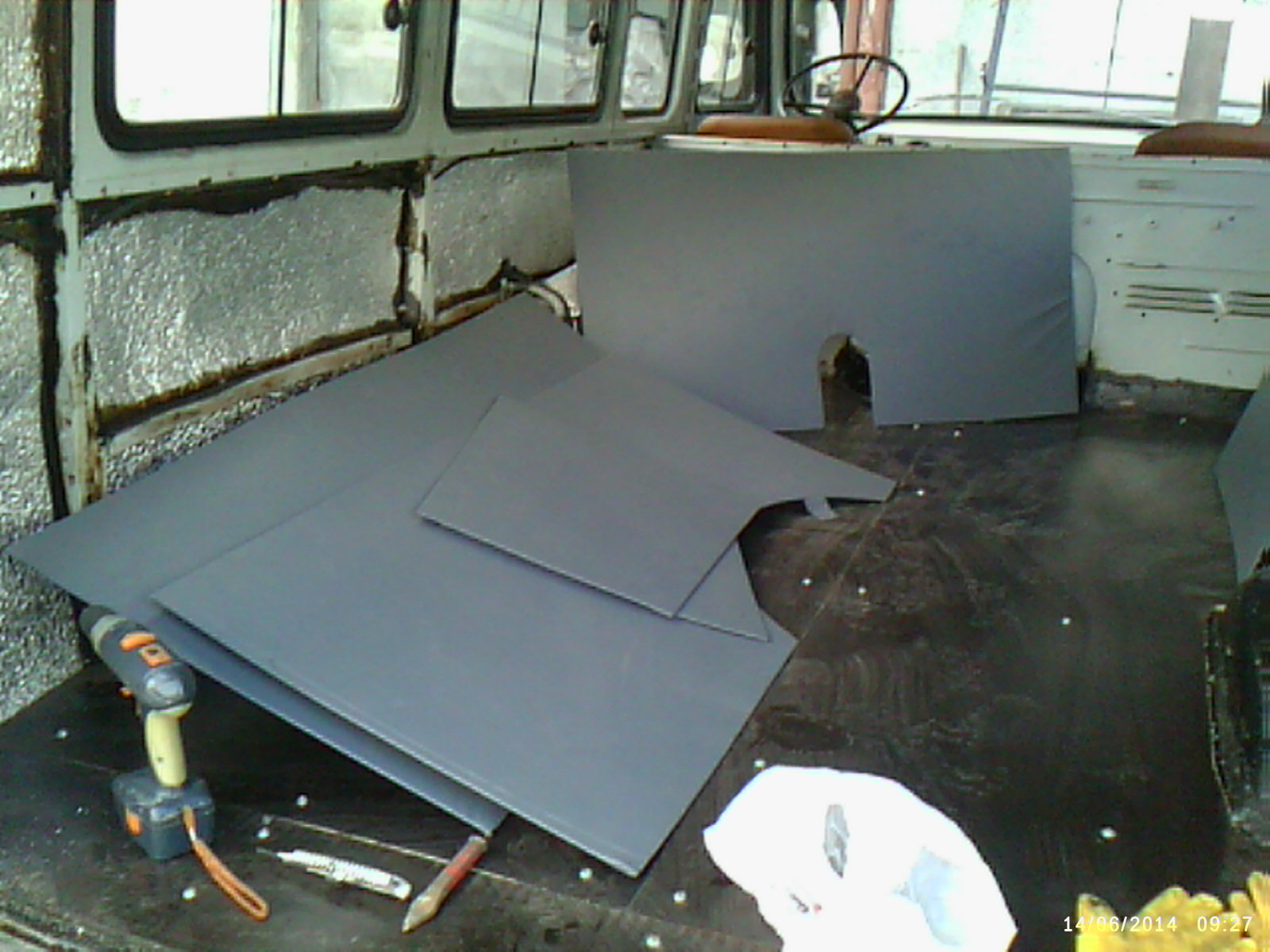

Повідомлення SI Group » Нед червня 15, 2014 14:47

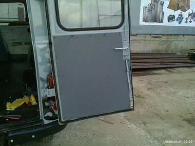

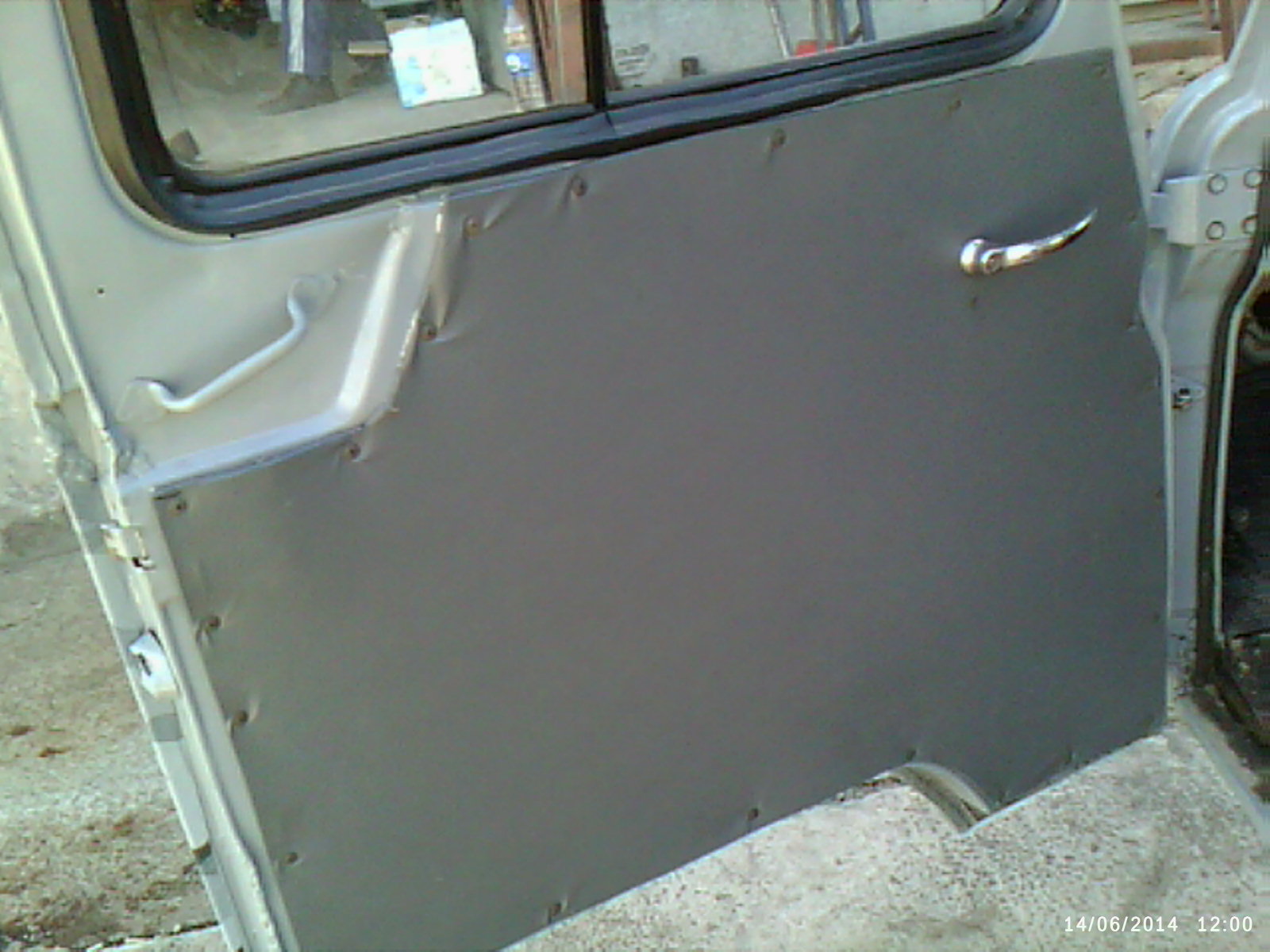

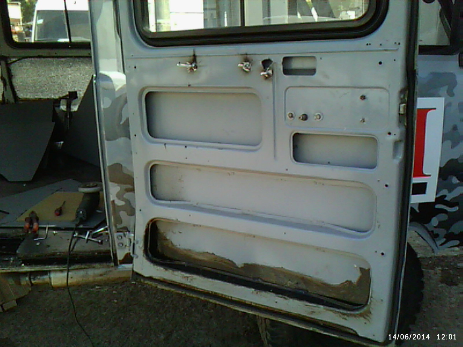

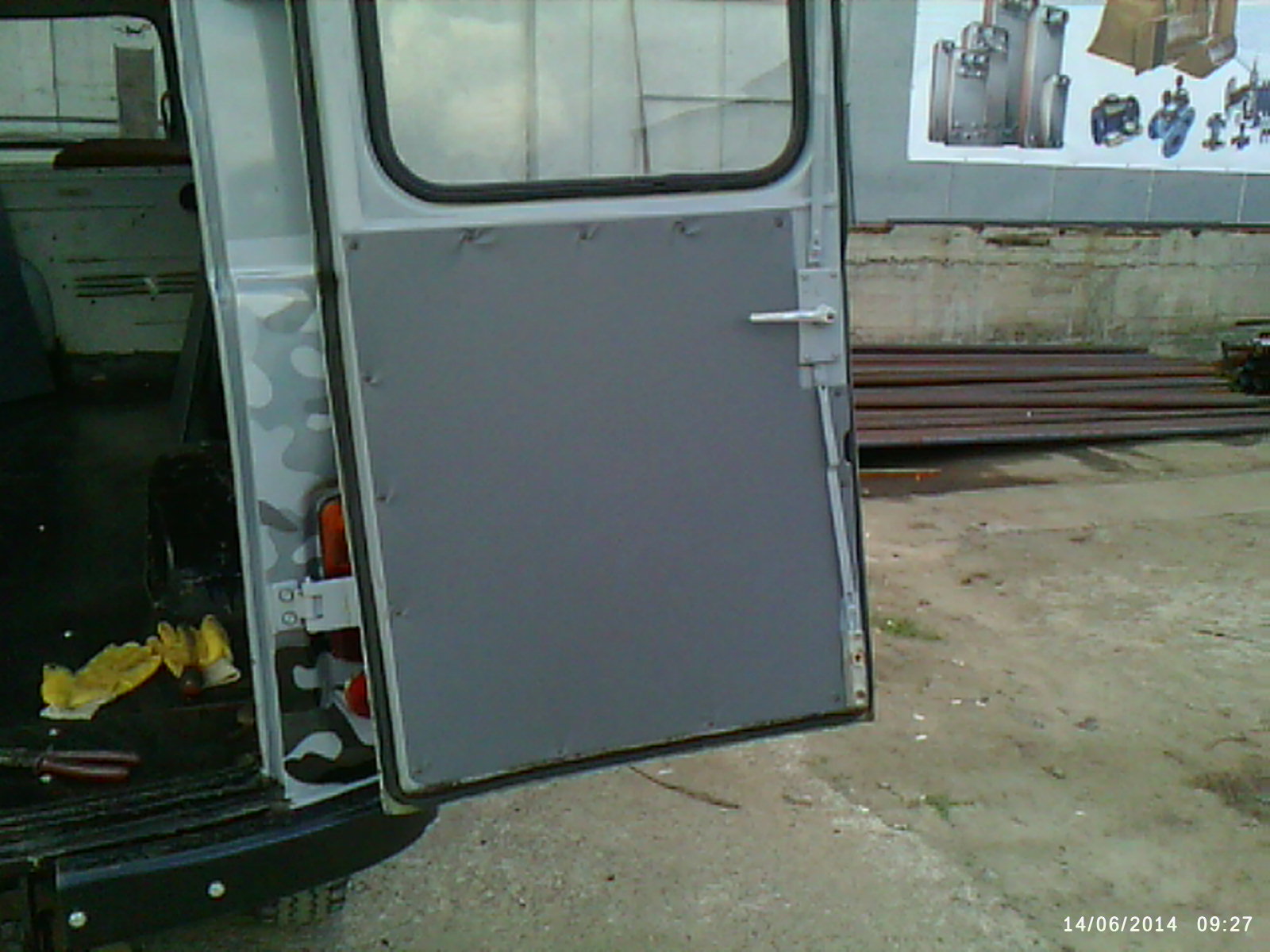

Вчера начал вешать обшивочку на бочины салона и раму на боковые сидухи....

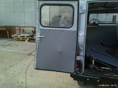

продолжение

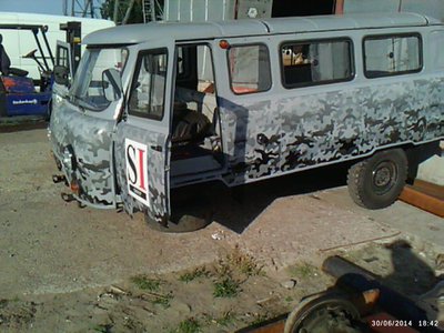

Повідомлення HUNTER-777 » Нед червня 15, 2014 16:24
Хорошо смотрится! А почему верх не поклеяли? С ув.

Повідомлення SI Group » Нед червня 15, 2014 18:32
HUNTER-777 написав:Хорошо смотрится! А почему верх не поклеяли? С ув.
На предидущих видно что верх поклеен пока изоляцией а декор как зашъю боковины.....

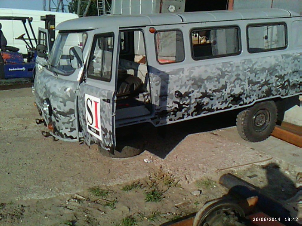

Хантер, клеили пленку в Киеве, не знаю что кто вам там наговорил по 700-800 бакинских но попробуйте обратится в канторы которые занимаются поклейкой рекламмы на автобусах и маршрутках у них сто пудово будет дешевле. И цвет и рисунок вы сами закажете какой захотите они его сами печатают на пленке именно автомобильной..... А 700-800 баксов заряжают тюнинг центры, можете представить скоко они себе наваривают..... А делают все тоже самое и та же пленка и тот же процесс просто у них принцып БНЗ ЛОХА И ЖИЗНЬ ПЛОХА!!!! Если не найдешь мож приезжать ко мне в Киев, забацаим.... Тел для созвона 0972669728 или 0931663688. Милости просим, ситуация у нас спокойная, сипаратюг нету.... :D :D :D :D

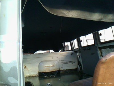

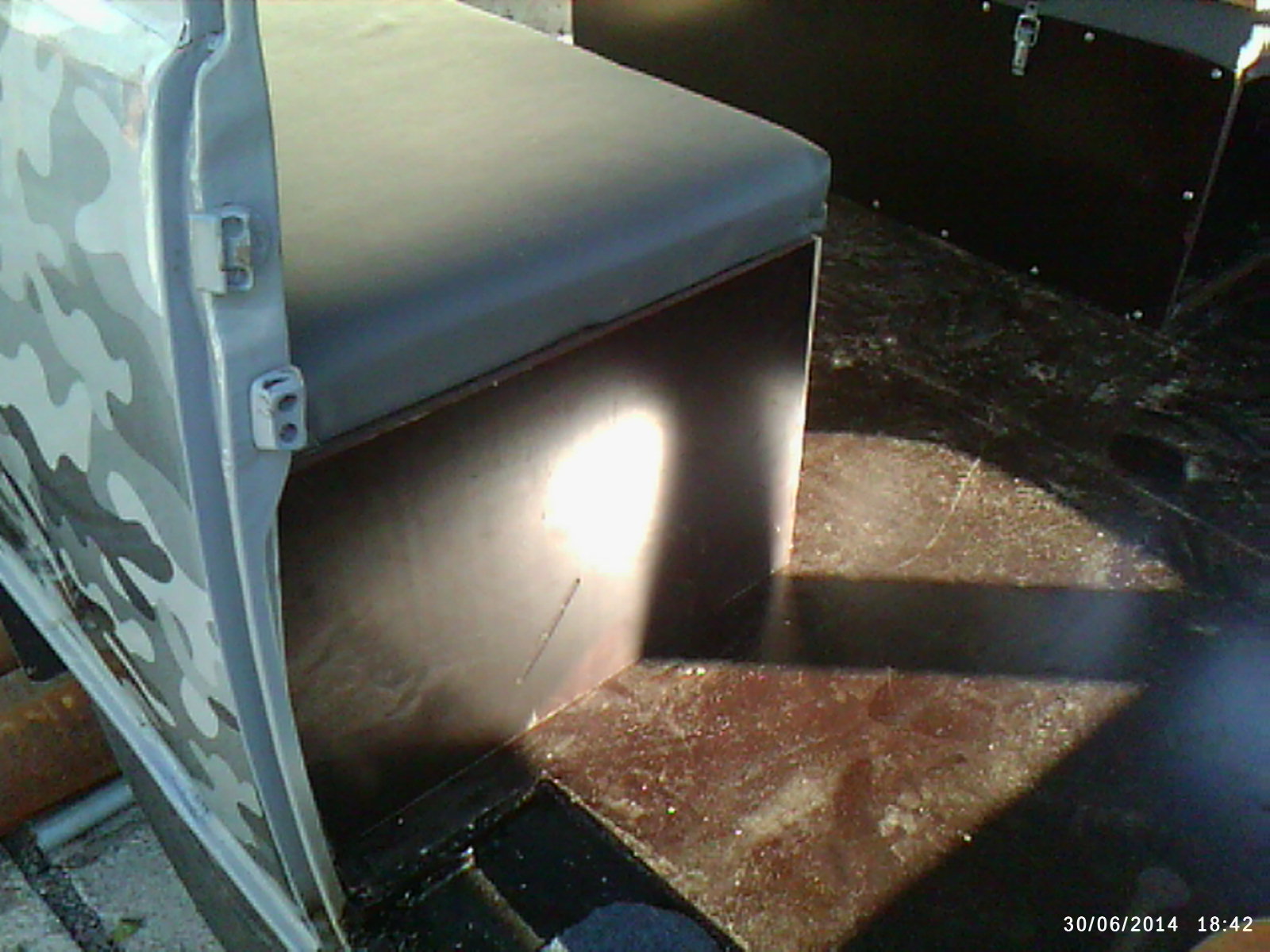

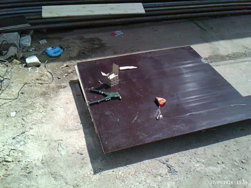

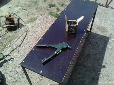

Обшивка потолка УАЗ 452 и монтаж лавочек
Повідомлення SI Group » Сер червня 18, 2014 8:01

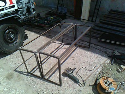

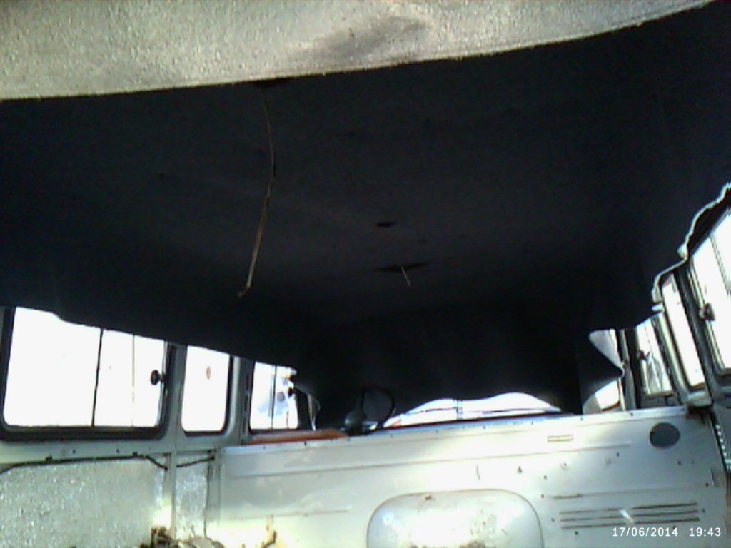

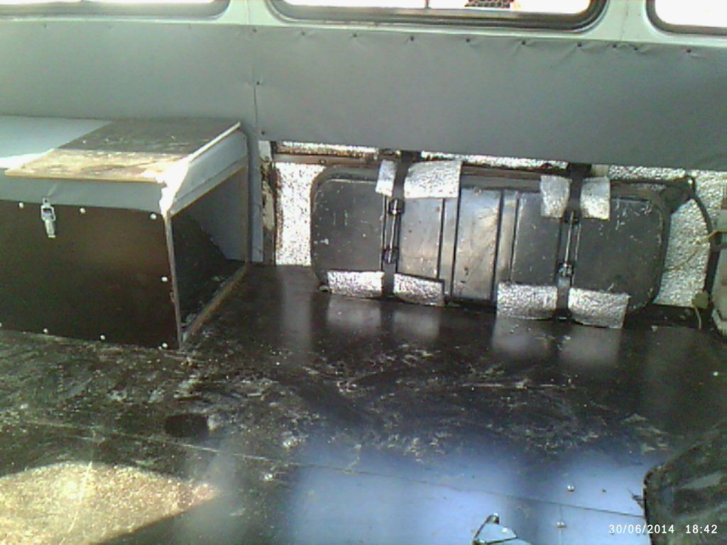

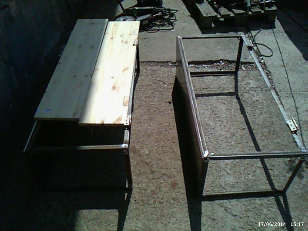

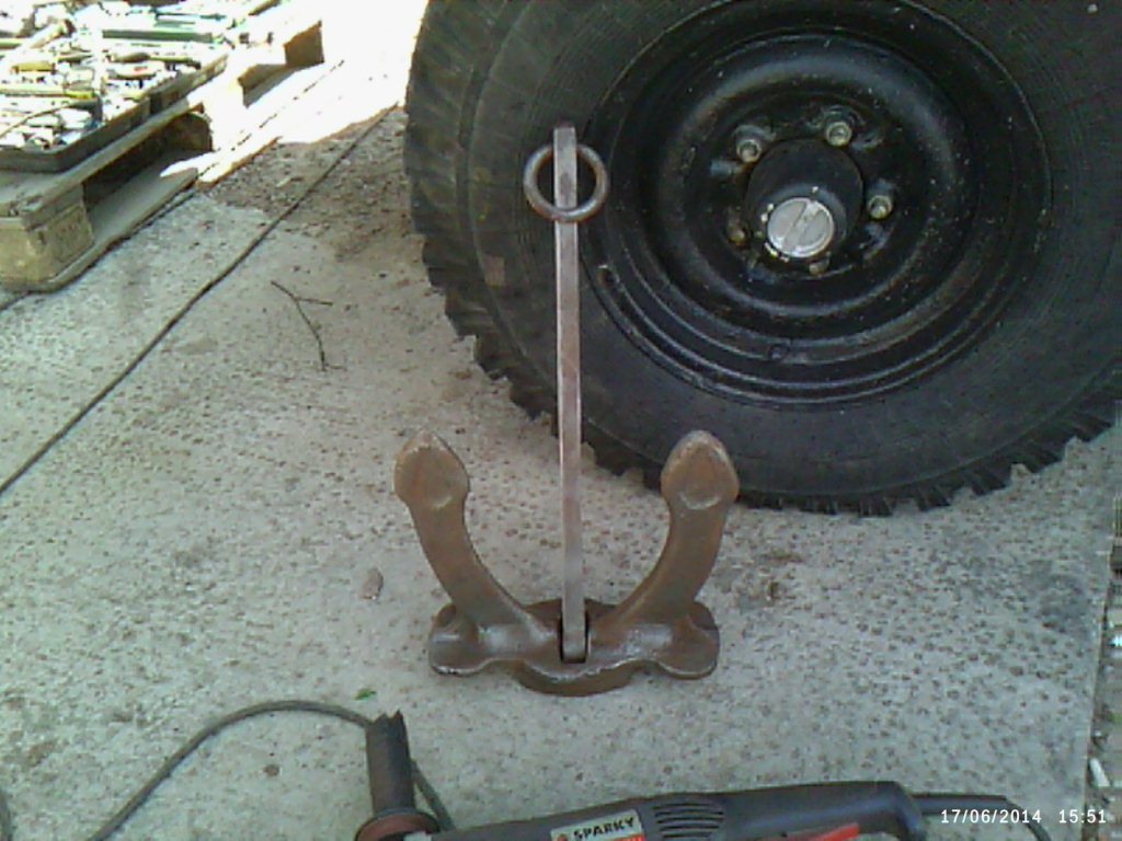

Приветики ребятки, вчера по чуть-чуть начал обустраивать внутряночку кузовщины. На потолок брал ковролин куском 4х2м, лавочки - поролон 5мм, кожзам, доски 2мм и корпус ловки из уголка 25х25мм обшивал корпус той же фанерой что и использовал на пол, крепил к уголку на заклепки 4,8х16мм. Смотримс:

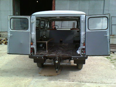

Продолжение

Повідомлення Student » Сер червня 18, 2014 8:40
Якорь зачетный :D
Как крепил ковролин к потолку?
Re: SI Grouр - Наверное УАЗОВОД, хочу с вами ТУСИТЬ!!!
Повідомлення SI Group » Сер червня 18, 2014 8:53
Student написав:Якорь зачетный :D
Якорь эксклюзив, СОВЕТСКИЙ..... На лодку..... Ковролин на потолок саморезами по металу но с кончиком без сверла в ребра жесткости на потолке, но на больших проледах провисает, нужно будет по длинне втулить реечки ....

Обустройство салона УАЗ 452

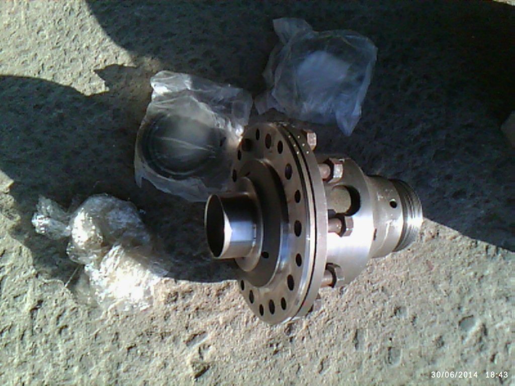

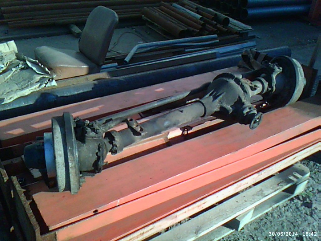

Повідомлення SI Group » Вів липня 01, 2014 9:40

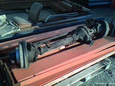

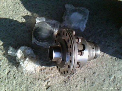

Доделал лавочки в салоне буханыча преобрел блокировку в мост, сказали что переделка с бтр-80. Сегодня отвезу в Бортничи к мастеру на установку, потом отпишусь по качеству..... Столкнулся с проблемой установки блокировки лупят цены по киеву от 1500грн.... Понятно что цена не адекват мне пообещали за 500 установить буду ждать результата...
