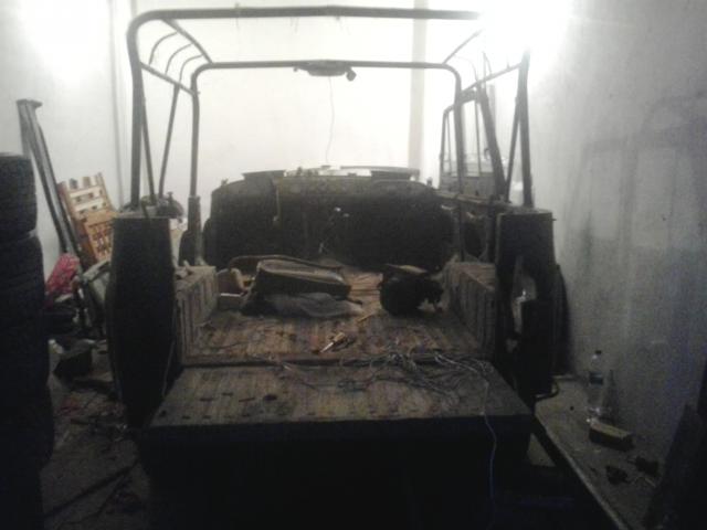

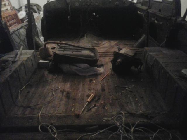

И поскольку я научился маштабировать фотографии, выложу пару фото рабочего процесса.

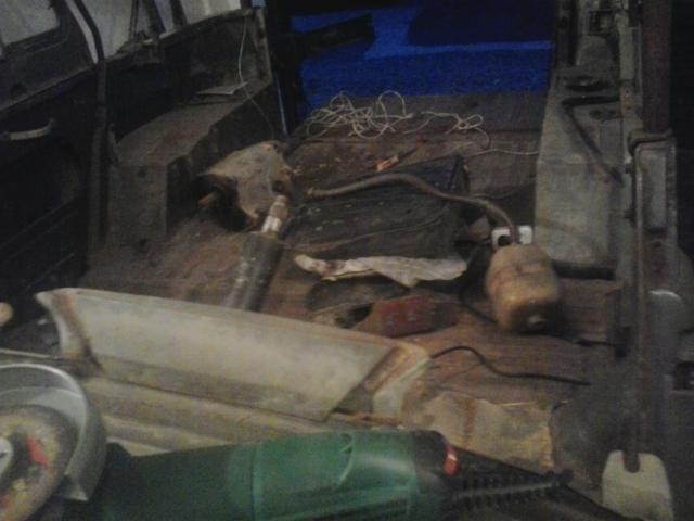

Повідомлення shtopor » Вів липня 30, 2013 23:45
Вот как оно, в процессе работы, ключами не выходит а болгаркой да.
