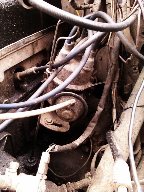

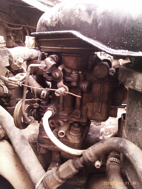

задрался искать - куда подключить вакуумный корректор с трамблера на карбюратор К-126Г.
может кто подскажет?

Повідомлення Панда » Вів лютого 12, 2013 20:45
narayana написав:задрался искать - куда подключить вакуумный корректор с трамблера на карбюратор К-126Г.
трубочка тоненькая на карбюраторе должна торчать. на нее и одевай тонкий шланг. для этого в любом магазине можно купить иликоновую мягкую трубочку нужного диаметра.
Re: Стал владельцем УАЗ (narayana)
Повідомлення narayana » Вів лютого 12, 2013 21:01
Панда написав:
трубочка тоненькая на карбюраторе должна торчать. на нее и одевай.
к сожалению трубочки никакой нет. она есть на однокамерном карбюраторе (дочитал в нэте)
у меня стоит К-126Г, и там немного по другому, тонкая шлангачка валялась в салоне,
завтра сделаю фото, нет еще одной шланги.
http://karbiuator.ru/karbiurator-k126g
если я не ошибаюсь - то это "3. Отверстие вакуумного регулятора."
прав ли я?
Повідомлення Панда » Вів лютого 12, 2013 21:14
narayana написав:
Панда написав:
у меня стоит К-126Г, и там немного по другому, тонкая шлангачка валялась в салоне, завтра сделаю фото, нет еще одной шланги.
у меня на 469 стоит тоже 126Г с окошком уровня топлива в поплаковой камере.
завтра сфотографирую.

Повідомлення Панда » Пон лютого 18, 2013 13:11
добрался до УАЗки :) вот фотки того, куда девать ту саму трубочку :) (белая в данном варианте)
