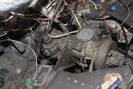

Между мостами и раздаткой уазовские стандартные карданы с фланцами. Хочу уйти от нестандартных деталей.
Т.к. двигатель небольшой по длине - коробка и раздатка ушла вперед сантиметров на 10.
Пока подобрал ближайший передний, два лишних осталось)))
Вчера мне сделали фланцы на передний мост, на выхах буду испытывать.

Re: УАЗ 31512, 2,9i, V6
Повідомлення Печенег » П'ят червня 21, 2013 9:37
Коробка

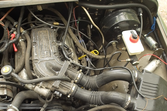

Повідомлення Печенег » П'ят червня 21, 2013 9:38
подкапотное

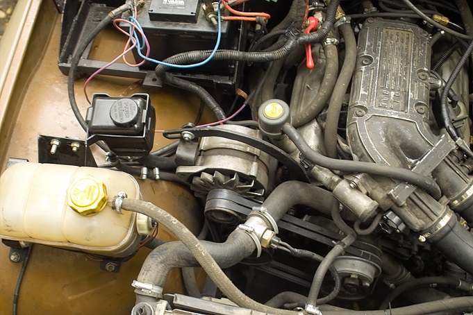

Повідомлення Печенег » П'ят червня 21, 2013 9:39
подкапотное_2

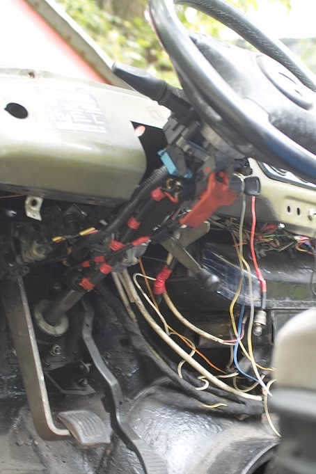

Рулевая тоже от форда скорпио.

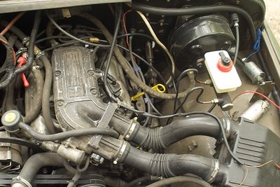

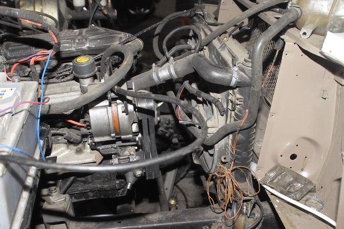

Повідомлення Печенег » П'ят червня 21, 2013 9:42
Можно оценить размер двигателя. Радиатор от форда скорпио, но от двигателя 2,9 косворт, два вентилятора через волговский датчик - ну все стандартно. Самый прикол, ещё не разу не включались вентиляторы, с таким радиатором перегреть невозможно. Не знаю как зимой будет - печку оставляю родную, только поставил двиг от ланоса с его же вертушкой. Её еще не испытывал, в процессе. Проводка подкапотная и салонная вся от форда - тут все вопросы к Славе, он изобретал и все права его))).
Сцепление - корзина была от форда, но что то она криво работала. На УАЗИСЕ поставили какую то хитрую, вроде от 409-го, диск змз, он по диаметру в один с маховиком форда, рычаг форд - соответственно все тросовое, педали от него же. Колокол форд, от коробки N-типа, протачивал крышку первичного вала как направляющую коробки, переходную не делал, засверлил колокол и нарезал резьбу в корпусе коробки. Как оно будет держаться, посмотрим. Этот момент подсмотрел на ГАЗ69. Там по такому же типу ставили 2,8 колонь на 69-й газон. Вроде откатали 20т км, все в порядке. Первичный вал сначало удлинил, но ребята раскритиковали и поставили свою приблуду. Все остальное уазовское - зазор в сантиметр считается допуском на посадку))).
