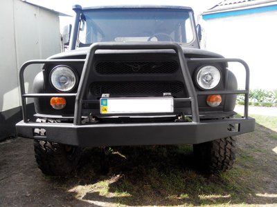

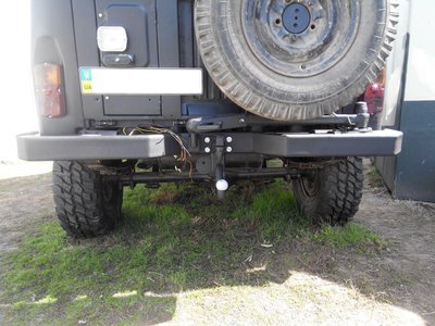

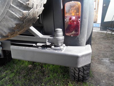

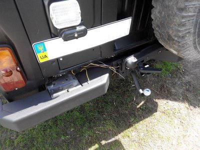

Зацените бампера

Повідомлення Student » Чет квітня 16, 2015 9:02
Красиво получилось! Сколько весит?
Сами делали?
Повідомлення: 3788
Re: Извините, не представился (shpion)
Повідомлення shpion » Чет квітня 16, 2015 10:27
Все сами, с отцом. Задний вообще легкий, честно, не взвешивал. А передний увестстый, но тоже не особо 32 кг. Мог бы быть и полегче, если бы нашел швеллер потоньше, а так 5 мм, столбы можно валить :) Благо трубы на кенгурине тонкие, с конструкционной стали. На будущее подготовил посадочные места под лебеду, нужно будет только отверстие под трос сделать. Окрашены в раптор.
В планах еще до полного щастья поставить пороги и багажник на крышу.
