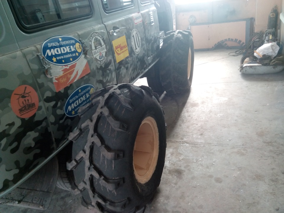

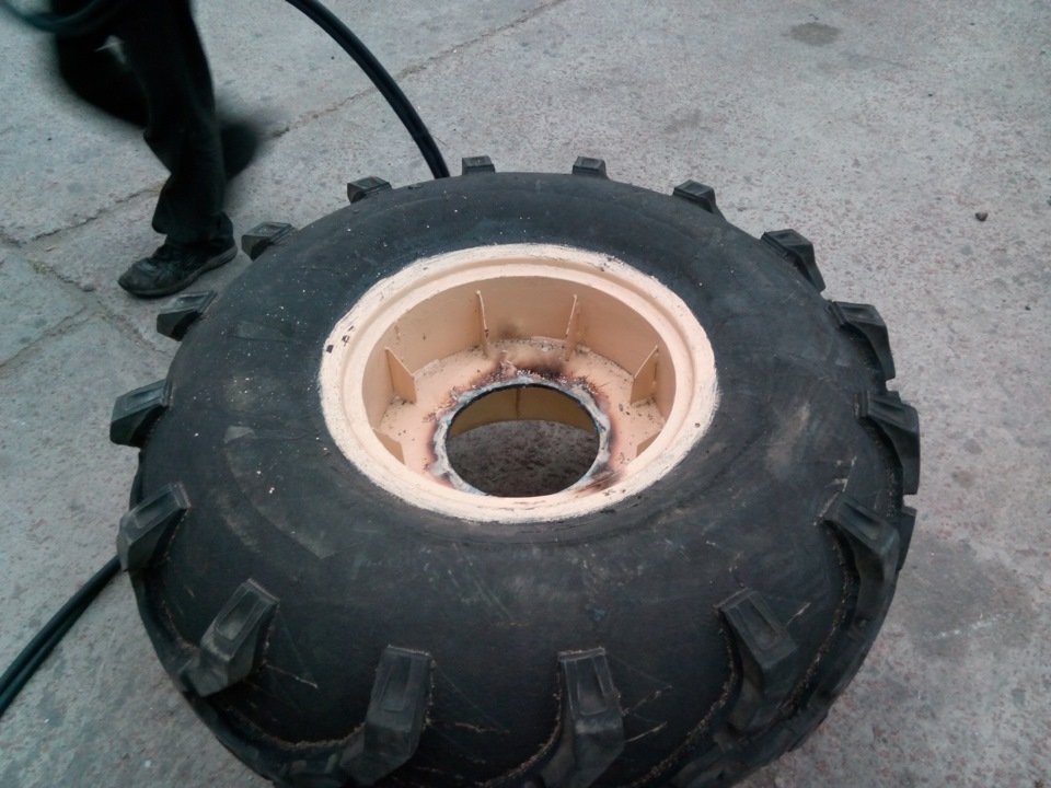

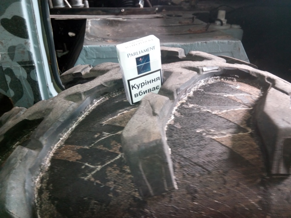

Готовые колеса низкого давления на таблетку
Повідомлення SI Group » Чет серпня 13, 2015 7:04
Колеса готовились 2 месяца… Очередь да вообще много ньюансов. Колесики безкамерки, навскидку от 40 до 50 кило.

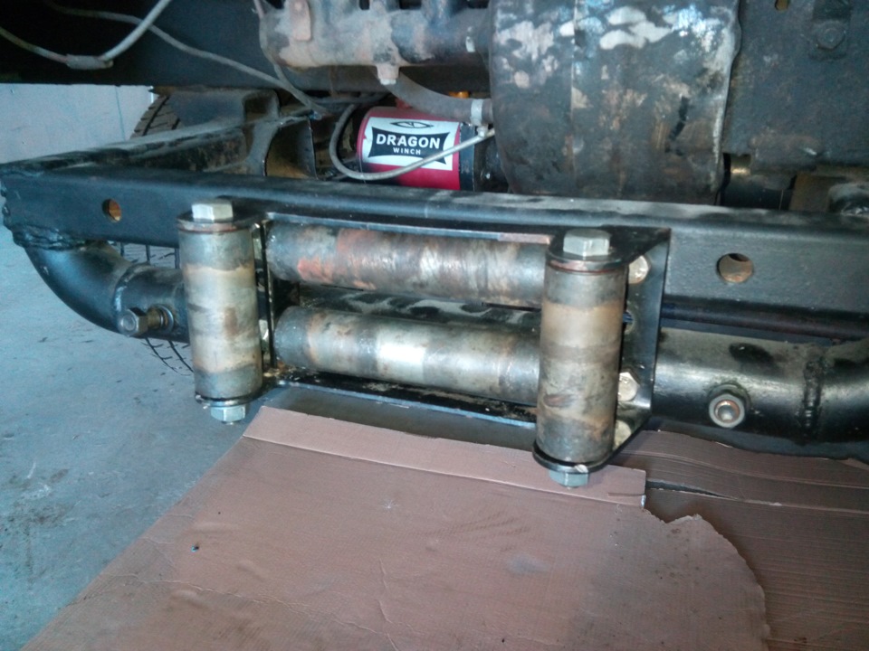

Ролики лебедки на буханке
Повідомлення SI Group » Пон серпня 17, 2015 15:46
После доработки (вместо втулок подшипники) устповил на бампер, по размерам все стало, тросс затирать не должен. После обжимки ролики крутятся свободно. Будет работать четенько…

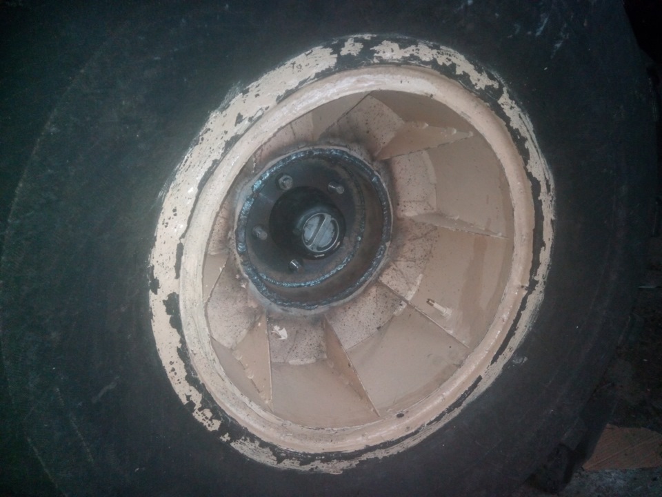

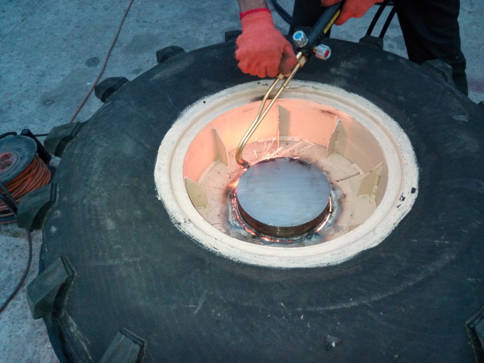

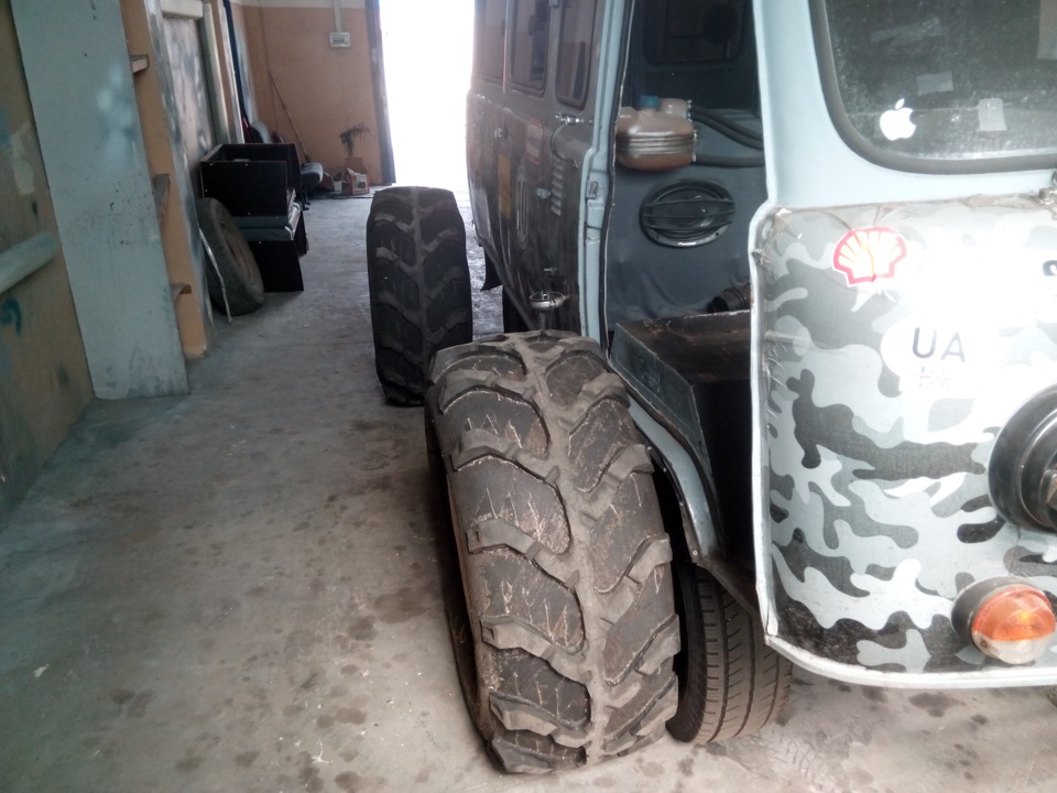

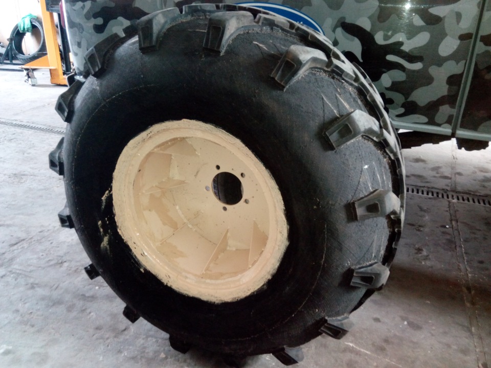

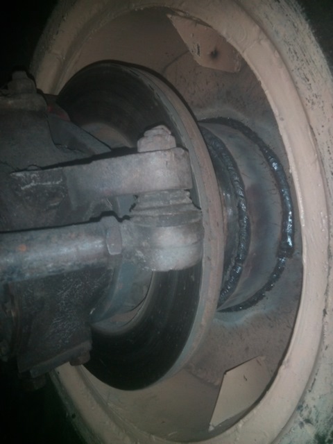

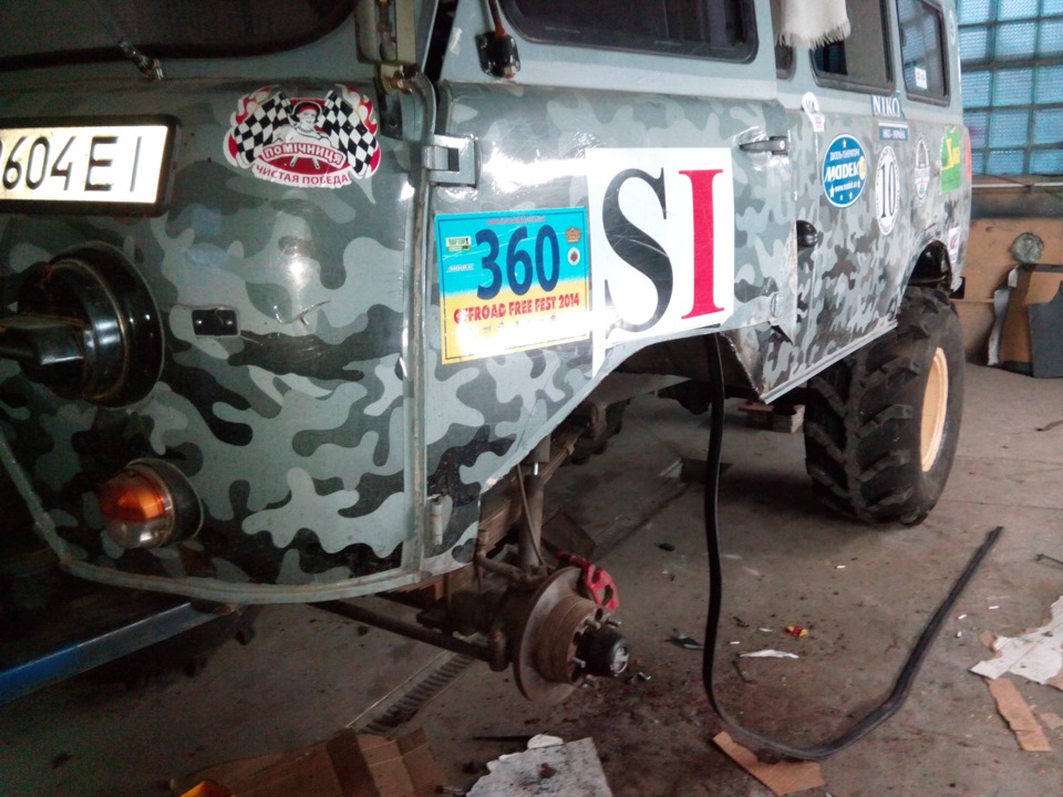

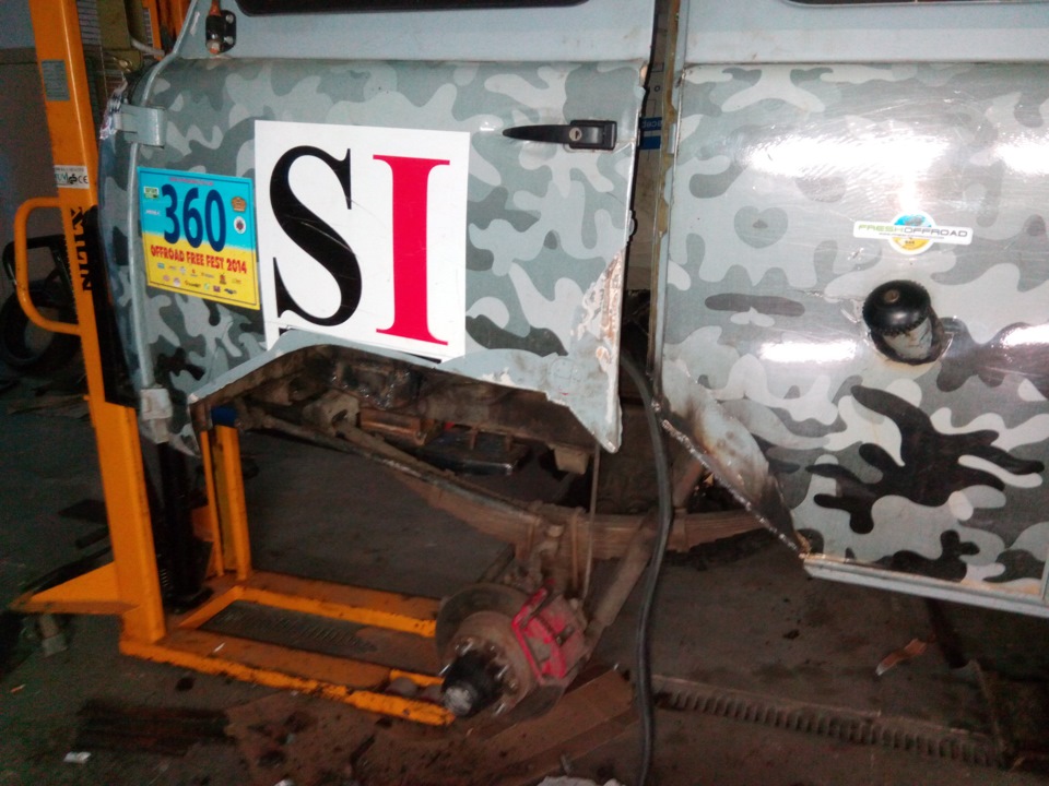

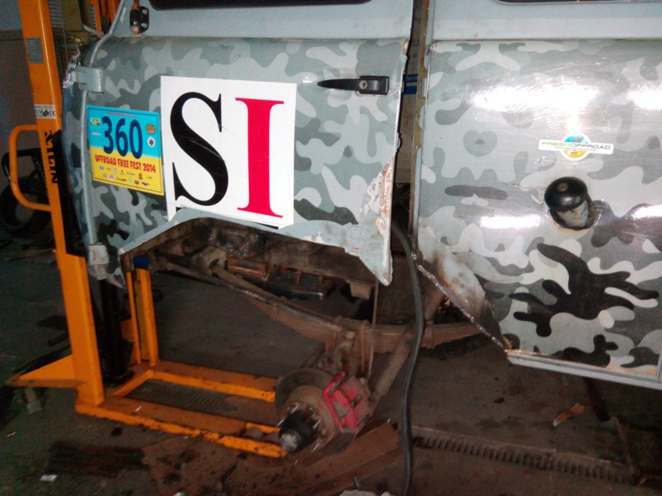

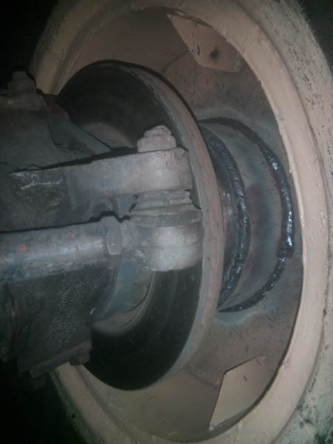

Увеличение минусового вылета на колесах низкого давления
Повідомлення SI Group » Чет серпня 20, 2015 8:42
В результате недопонимания заказчика с исполнителем в колёсах получился не правильный вылет диска. Последствие — шина запирает о рулевую тягу, рессору и аморт. Так как резать диски на неразборном колесе геморно, нашли выход. Вырезаем в диске дыру пол стальную 219 трубу, ввариваем ещё туда, ну а потом в трубу ввариваем фланец с размерами ступицы и разболтовки. При этом максимально подрезаем арки.

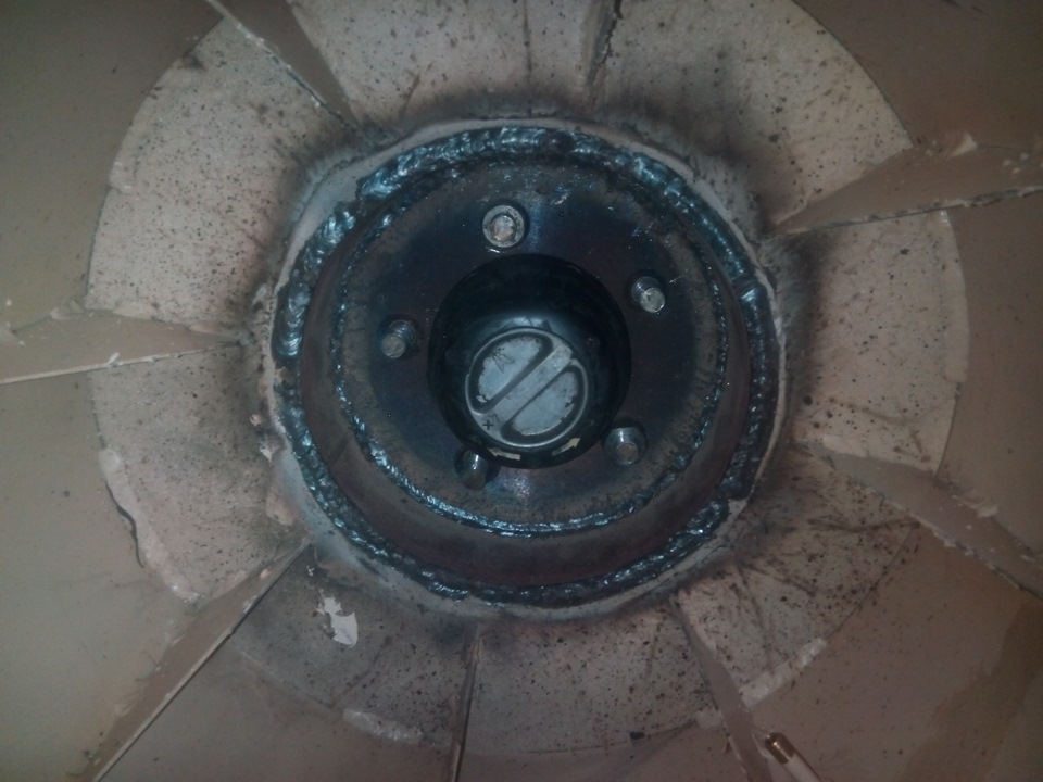

Эксперимент по вылету удался
Повідомлення SI Group » П'ят серпня 21, 2015 8:42
И вот одно колесо готово, все отцентровано и работает изумительно…

Повідомлення hellcat » П'ят серпня 21, 2015 9:44
Сколько ж там вылета?? -100?
Drive... to survive!

Повідомлення SI Group » П'ят серпня 21, 2015 9:58
hellcat написав:Сколько ж там вылета?? -100?
Таки да.........

Повідомлення Den » Суб серпня 22, 2015 1:36
Не хочу сглазить и желаю много тысяч километров но думаю с таким вылетом подшипники ступиц будут страдать.

Повідомлення SI Group » Суб серпня 22, 2015 5:52
ь и желаю много тысяч километров но думаю с таким вылетом подшипники ступиц будут страдать.[/quote]
Конечно будут...Будем менять... Чем то жертвовать нужно же....
