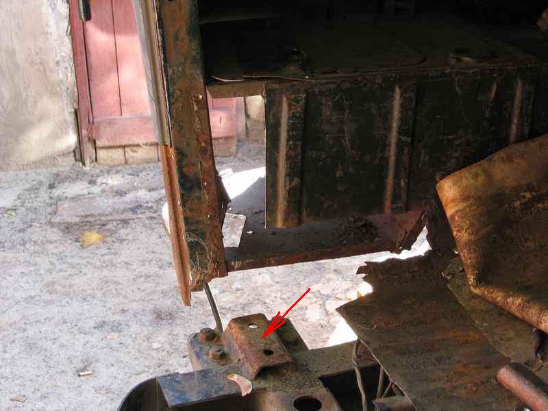

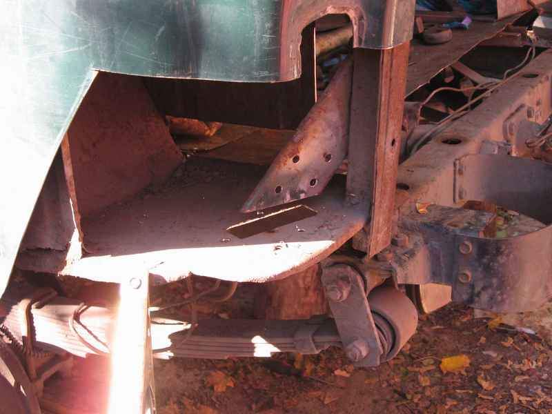

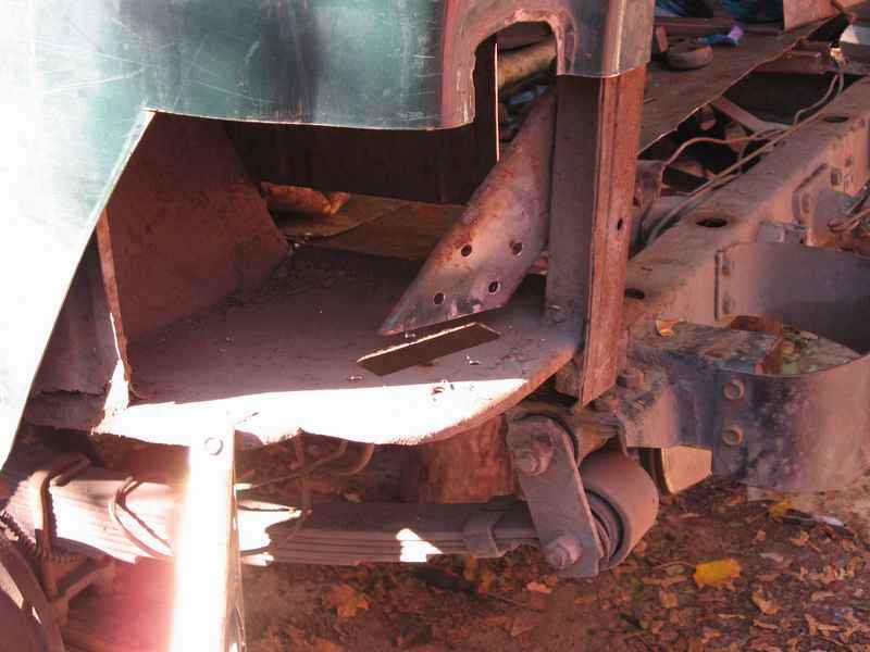

Чтобы добраться до поперечины пришлось таки дофига повырезать в заднице бобика, параллельно обнаружилось дофигища гнилья. Благо дело, работа облегчилась тем, что бОльшую часть поперечины получилось удалить путём выметания веником :)
Обнаружилась непонятного назначения деталь на раме с двумя дырками:

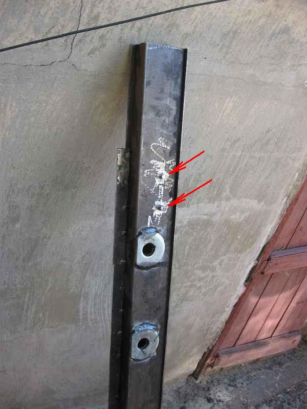

Мне показалось, что эти дырки сделаны дабы исключить перемещение кузова относительно рамы. Так это или нет - не знаю, но на всякий случай в новой поперечине вварил торчащие сухари из кругляка 10-ки под эти дырки. Надо они там или нет?

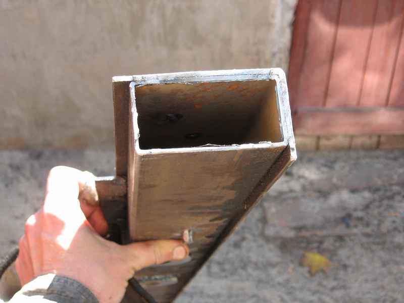

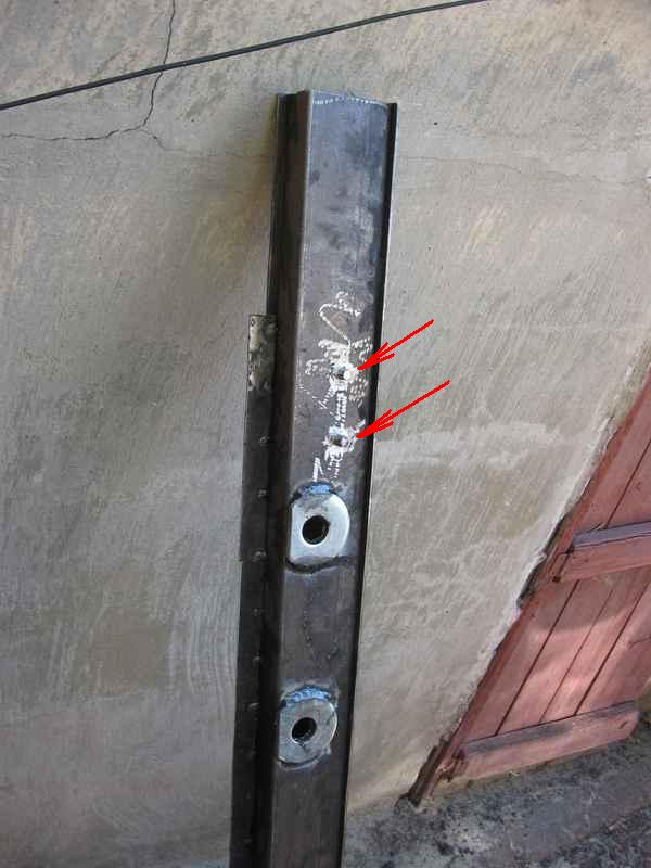

Саму поперечину сделал из квадратной трубы 80х40, сверху наложил накладку в виде уголка 55х95, (вырезанного из трубы 100х100)

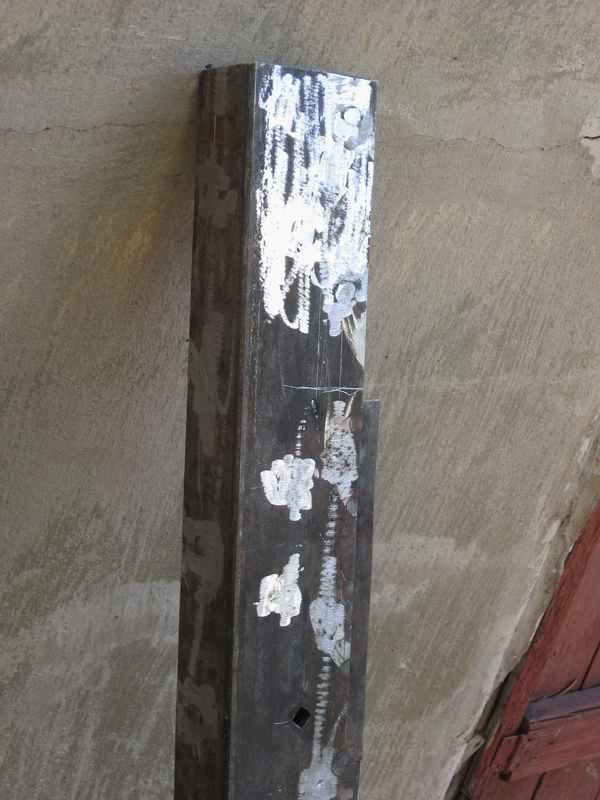

Длина поперечины 1,55 м, дырки размечал по-месту, снизу усилил толстыми шайбами. Для крепления листовины пола приварил вдоль полоску, типа полочки. Вид сверху.
Лишняя фотка почему-то вставляется, с надписью "вложение". Как убрать не знаю :(

Повідомлення Айри » Вів жовтня 30, 2012 2:18
Это не дырки, а технологические отверстия в металле для фиксации заготовок (кронштейнов) из листового металла на прессе.

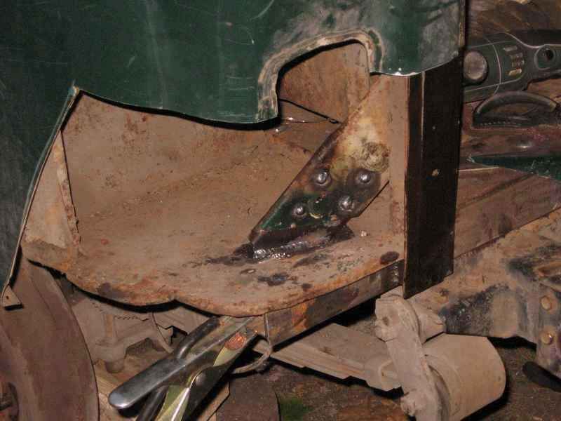

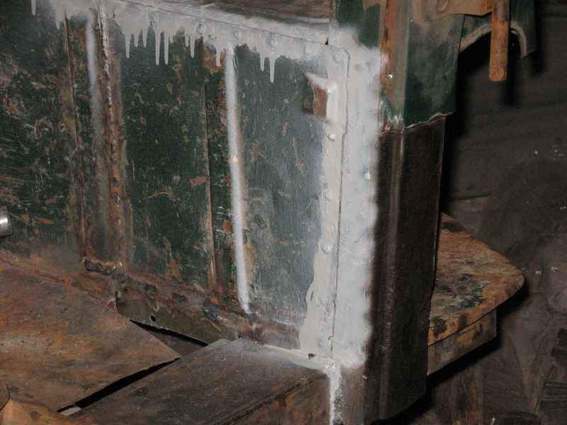

Продолжаю. Засунул поперечину и вварил:
Резиновые подушки поставил старые, оказались весьма живыми. Внутрь вставил точёные втулки диаметром 20 мм с дыркой внутри под болт 10-ку. Втулки делал по 80 мм длиной, потом подрезал по-месту. Болты поставил с полукруглой "мебельной" головкой.
Сборка назад до кучи. Приварил вырезанные стенки "нычек", попутно дотачал сгнившее:

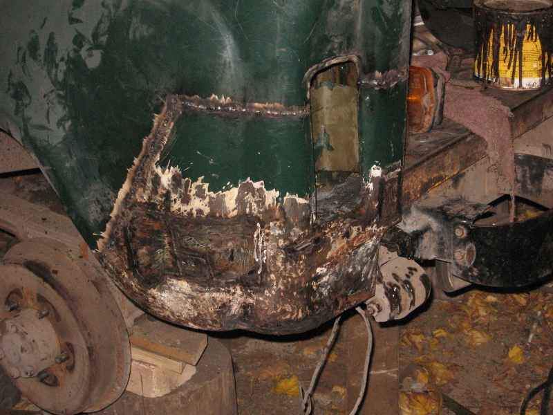

Присобачил на место срезанные куски крыльев. Становились весьма напряжно, таки изрядно повело при латании. Ну и фиг с ним, зато новые крылья не пришлось целиком покупать - сильно дорого.
В зашпаклёванном и покрашенном виде фоткать не стал, ничего интересного - обычная корма бобика, как с завода.

Айри написав:Это не дырки, а технологические отверстия в металле для фиксации заготовок (кронштейнов) из листового металла на прессе.
А зачем там эти кронштейны? Какое у них назначение?

Повідомлення BoBeG » Вів жовтня 30, 2012 15:32
Це кроншнейти кріплення заднього кінця ресори до рами.
На перший погляд здається шо в поперечині забагато металу , дві труби то 5-6 мм разом товщина стінки.
Думаю достаньо труби з стінкою 2,5мм. (в оригіналі там штамповка скорше всього з 1,2мм листа сталі )
