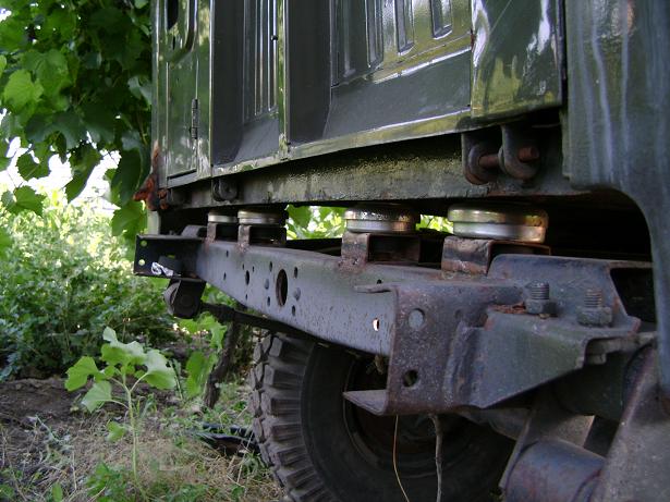

Повідомлення цупер » Нед листопада 18, 2012 22:57
подушки мотора!

цупер написав:подушки мотора!
Кронштейны из "П" образного профиля вдоль продольной оси авто?
А при лобовом ударе их не сложит часом?

Повідомлення цупер » Вів листопада 20, 2012 16:21
це профільна труба. задні вздовж, бокові і передні впоперек!подушки від двигуна уаз

Повідомлення hellcat » Вів листопада 20, 2012 17:47
Он имел в виду, что жесткости в продольном направлении маловато. Выходит, что задние поперек.

Повідомлення Bobikus » Вів листопада 20, 2012 20:27
Ну ніби рідні повздовж :)

Повідомлення цупер » Чет листопада 22, 2012 11:10
а для страховки длинные болты и гайка под рамой. все надежно!

Повідомлення hellcat » Чет листопада 22, 2012 15:31
И подушки перестают работать как надо. Конструкция родных подушек правильная, лучше родные площадки выше переварить.
