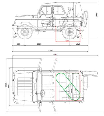

Повідомлення Патровод » Пон жовтня 07, 2013 10:25
Айри написав:Где-то еще была схема внутренних размеров.
правда размыто

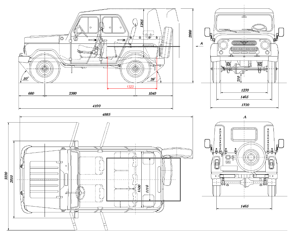

Довжина багажника Хантера зі складеними задніми сидіннями:
Видно, що в ширину він більший (1500 проти 1323). Тобто, краще просто відкинути спинки задніх сидінь назад, і спати поперек машини. Заодно буде менше горбів під тілом (у поперечному напрямку розкладені сидіння значно менш хвилясті, ніж у поздовжньому). І не треба практично нічого колгоспити.

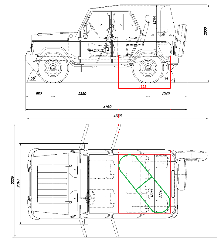

Если при сложенных вперед задних сиденьях получится 1,5м на 1,32м, то можно расположить 1 спальное место по диагонали, по моим подсчетам на глаз получается около 1,75м на 0,7м.
минус в том, что 1 место, в остальном мне кажется все плюсы
