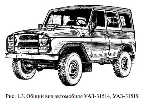

Эксплуатация или установка? Как гласит оригинал документа? Есть расшифровка/толкование понятия "кенгурятник"?
К примеру, на автомобилях Мерседес G-klass ("Кубик"), а также УАЗ-31514/31519 и УАЗ-3160/601/603/604/605
самими заводами изготовителями устанавливались "ограждения для защиты от повреждений облицовки радиатора и фар".
Вот, к примеру, изображение из Руководства по эксплуатации за 2002г:

Айри написав:
Maetsky написав: Есть расшифровка/толкование понятия "кенгурятник"?
Где-то в российском техрегламенте мне попадалось определение. Точно не помню, но смысл в том, что запрещен кенгурятник, выступающий за геометрические размеры кузова с бампером. Такой, как на картинке, по любому можно.

УАЗ 469 и Хантер продается официально гражданским лицам с установленным на заводе кенгурятником, который указал на фото Айри. Какие спортивные и какие спец автомобили???
Народ Вы о чем?
Re: УАЗ и кенурятник
Повідомлення Айри » Пон липня 29, 2013 19:17
Панда написав:УАЗ 469 и Хантер продается официально гражданским лицам с установленным на заводе кенгурятником...
Неверно ни то ни другое. УАЗ 469 выпускался с 1972 по 1987-1989гг. Кенгурином не снабжался.
Затем в связи заменой отраслевой нумерации изделий в автопромышленности стал выпускаться под номерами УАЗ 3151/31512/31514/31519. И вот на нем в 90х как раз и появился кенгурятник - в угоду гражданскому потребителю.
УАЗ Хантер (точнее "Hunter") - это маркетинговая модификации УАЗ 31519 (точнее УАЗ 31519-95), появившаяся с 2004-2005гг с уже отсутствующим кенгурятником, но с пластиковой мордочкой-накладкой и таким же бампером (опять же исходя из современных требований безопасности)
