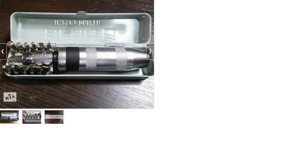

Чим відкрутити гвинти "під плоску викрутку" на петлях уаза-452 ? Вони там в потаях і сидять мертво. :( Є необхідність зняти двері разом з петлями.

Может поможет ударная отвертка?

Повідомлення kuznec » Пон вересня 05, 2016 22:13
Так, виручила. 400грн на ринку в Вінниці.
berg - дивно, але вироблено в Україні
