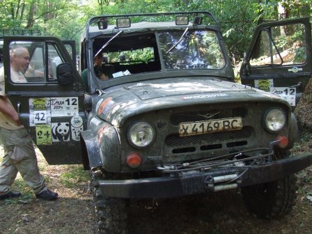

Повідомлення Панда » Сер жовтня 21, 2015 11:23
allik65, оставь из двух половинок, - дешевле будет, если вдруг поменять захочешь.
download/file.php?id=8466&mode=view
а в поперечину пойдут резиновые уплотнители, что на клеящейся основе (соответсвующей толщины и ширины. применяются для окон и дверей). а если будет мало, то простой силиконовый герметик :)
