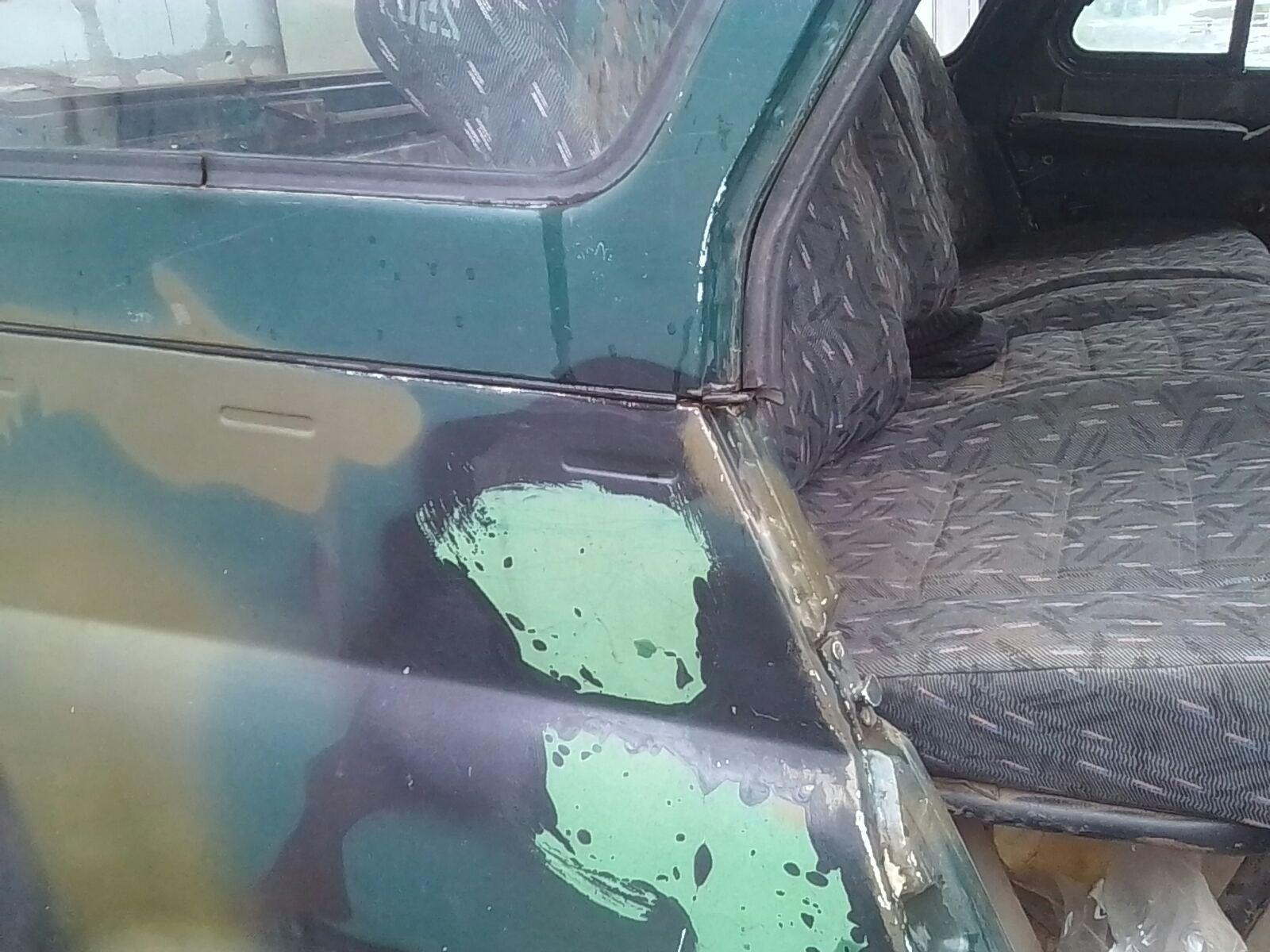

1. Машина по техпаспорту "Фаетон" - в реальности мы видим, металическую крышу, причем с завода.

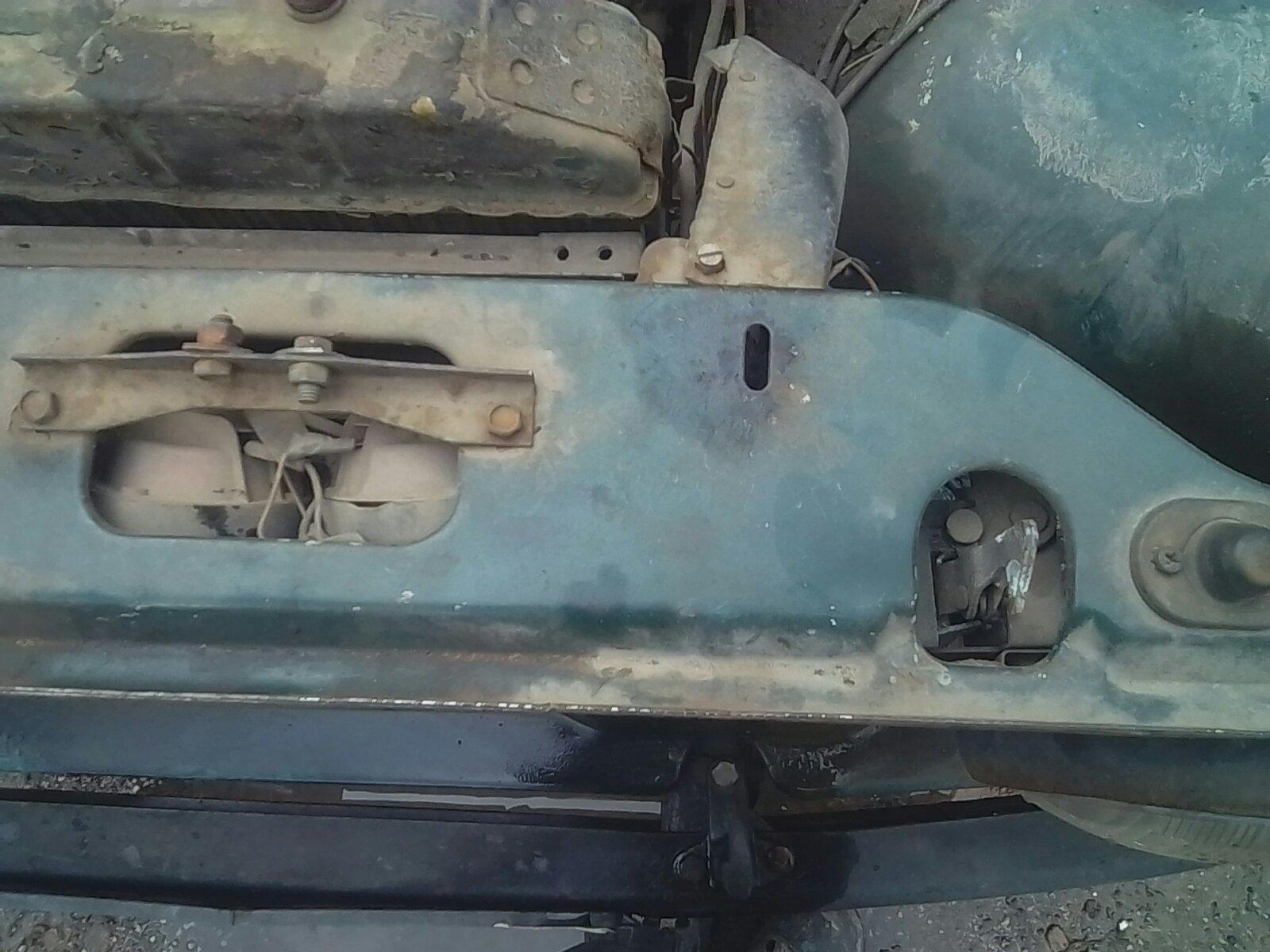

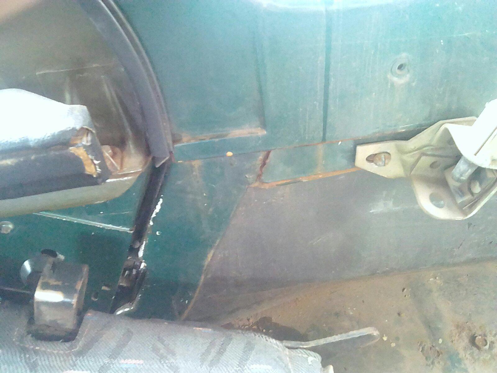

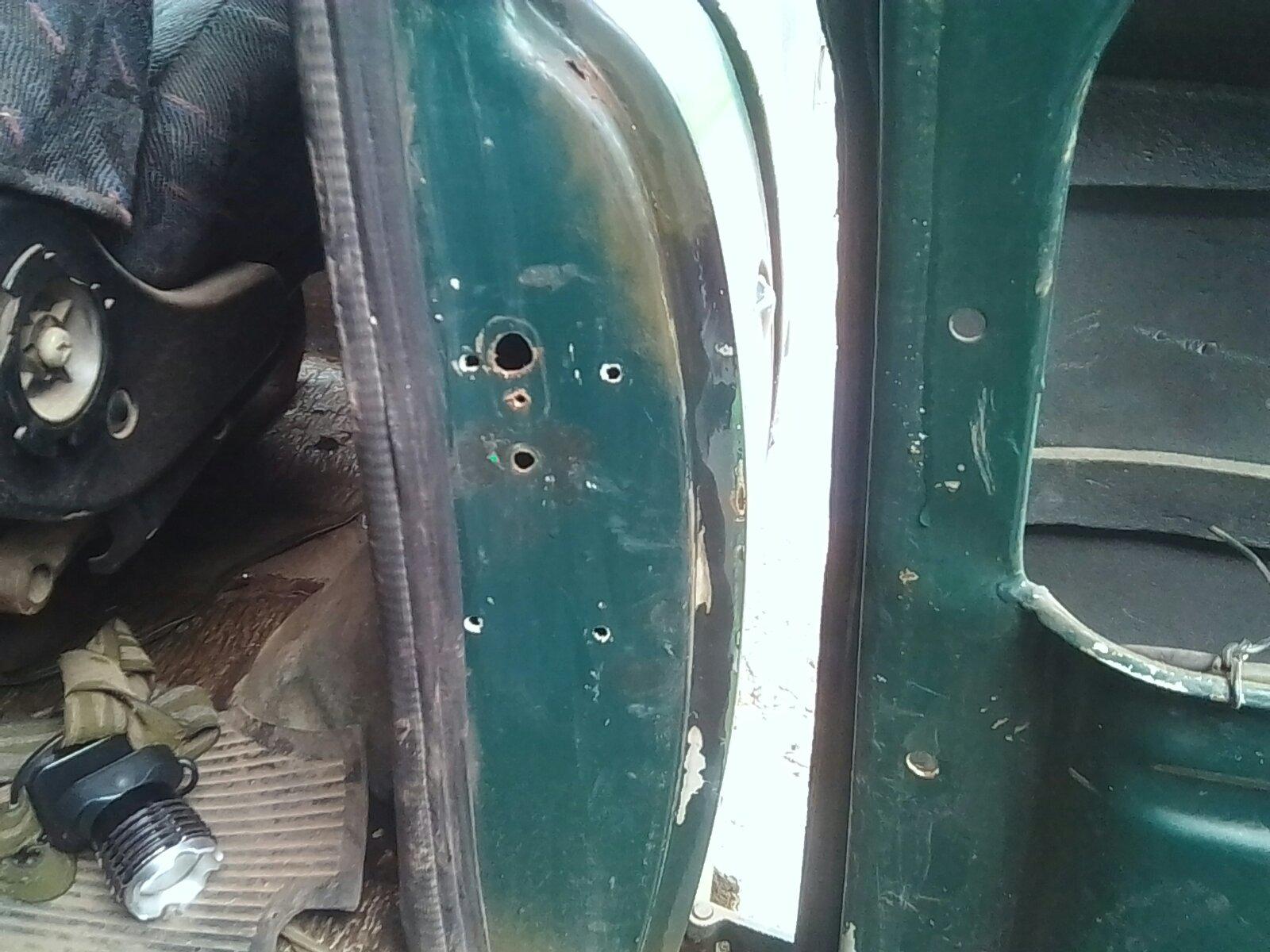

2. По ТП дата выпуска 1991г - но у машин этого года, шильдик был перед радиатором, здесь даже отверстий под него там нет. А есть они на стойке у петель правой задней двери (а это говорит, что кузов - после 1994г.в.). Но шильдика там и не было.

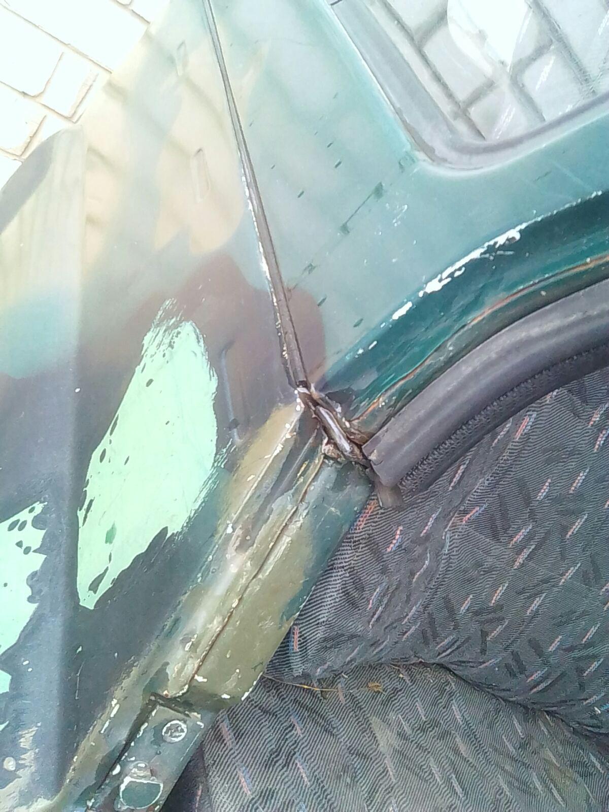

3. Где должен быть предполагаемый номер кузова - стоит крыша. Тогда где же он?
На этой машине, при жизни, ездил отставной вояка-ВДВшник. Есть предположение, что данная машина вообще не имеет номера. Может её просто собрали на каком нибудь рем-заводе этому вояке, а документы остались от предидущего УАЗа, который он укатал в хлам.
Фото предполагаемых участков прилагаю:

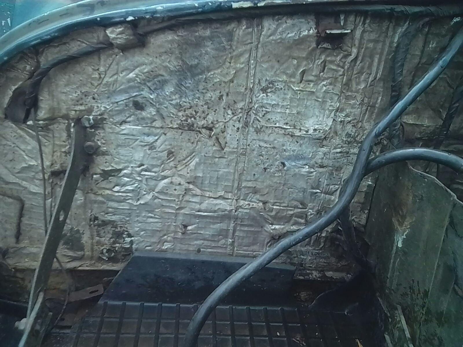

Попробуйте снять шумоизоляцию с перегородки двигателя, там номер должен дублироваться.
Если кузов фаетон, то надо попробовать открутить и приподнять железную крыши и посмотреть сверху над задним крылом.

В общем, так понимаю, драть нужно шумоизоляцию на моторном щите, над АКБ...

Winston3 написав:В общем, так понимаю, драть нужно шумоизоляцию на моторном щите, над АКБ...
Начните с этого.

Всем спасибо за внимание. Номер кузова найден.

Student написав:Где?
Вот там, на первом фото, над АКБ.
