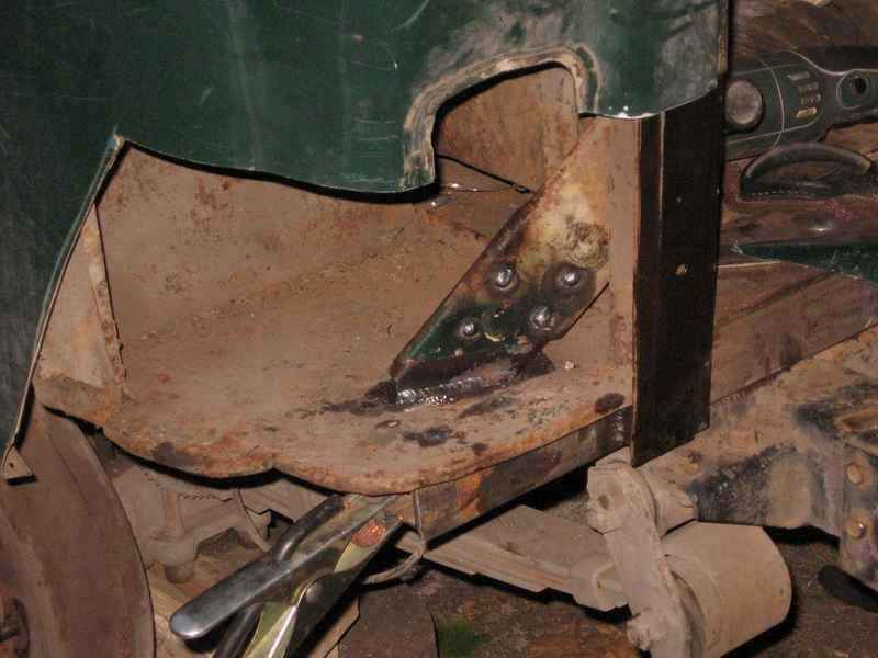

Сгнила нафиг у меня самая задняя поперечина в кузове, та к которой петли заднего борта приварены. Надо менять.
И ещё - стоит ли эту поперечину изготавливать в оригинальном виде, может туда готовую профильную трубу приспособить можно?
+1 Если труба окажется чуть меньше подкинешь шайбы под подушки кузова. Немного не удобно варить, местами рама мешает. Но реально.Quattros написав:я врезал профильную трубу,сверху усилил листовым металлом,ну как бы не усилил,а придал более оригинальный вид.
размер не помню, но близка к оригиналу.
Айри написав:Это не дырки, а технологические отверстия в металле для фиксации заготовок (кронштейнов) из листового металла на прессе.
