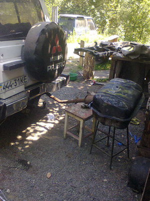

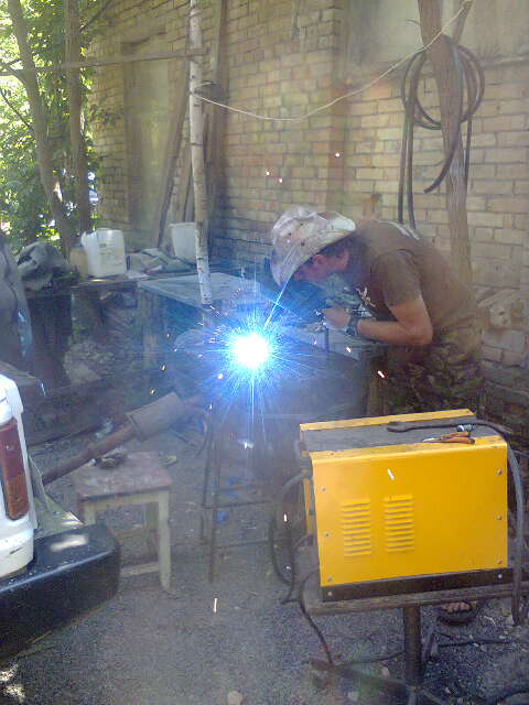

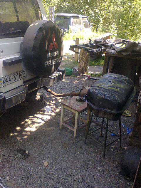

Возможно кому пригодитса. Завривали бак, воду лить не хотелось т.к. нужна была оперативность и на просушку не было времени
Наполнение выхлопными газами не дают возможности детонации паров
подключили к выхлопной трубе огрызок и вставили в бак, дали прогретса 5 минут и вперёд и с песней
Попрошу обратить внимание что бак был из под соляры, были открыты вентиляционные трубочки, дизель слили как могли и остаток всёже был
