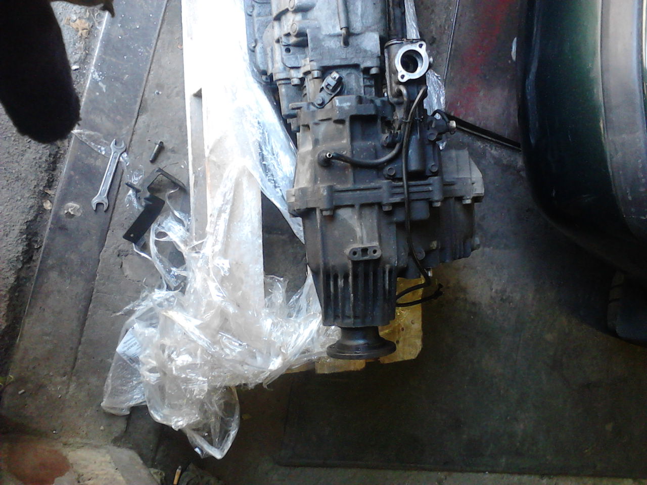

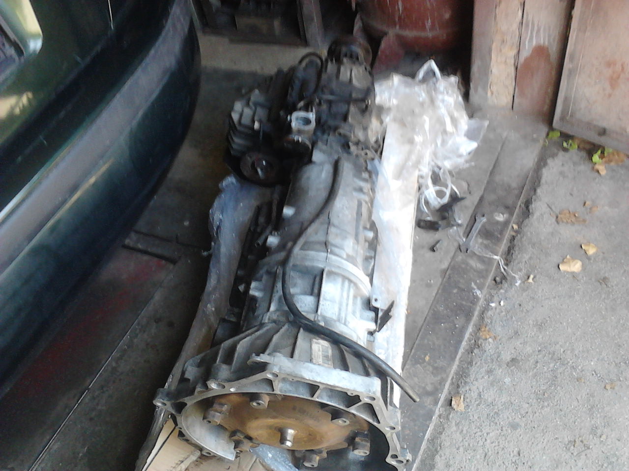

Повідомлення waiyper » Сер грудня 03, 2014 23:04
Брал этот агрегат с автоматом,его и оставил, потом полазил и выяснил что эти акпп шли на Труперах и Монтереях ,после была заказана от сих авто рк и состыкована.Не много фото ниже.

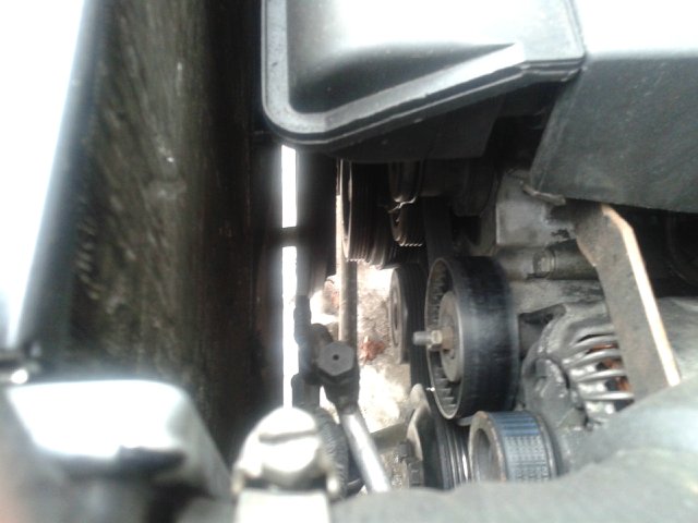

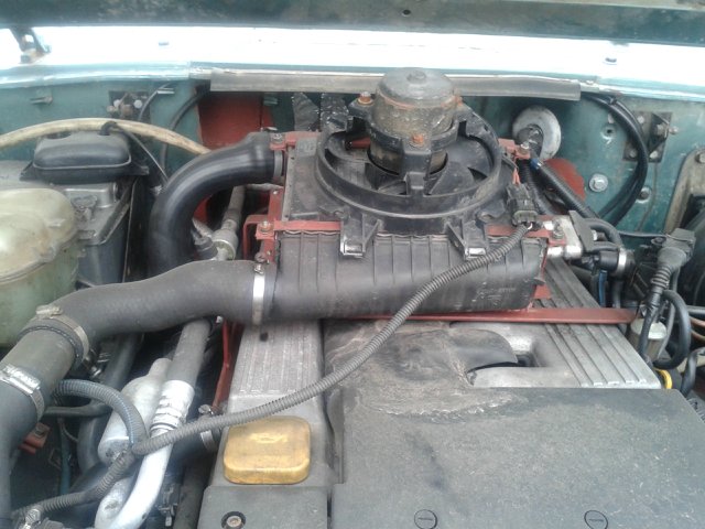

Повідомлення waiyper » Чет грудня 04, 2014 18:47

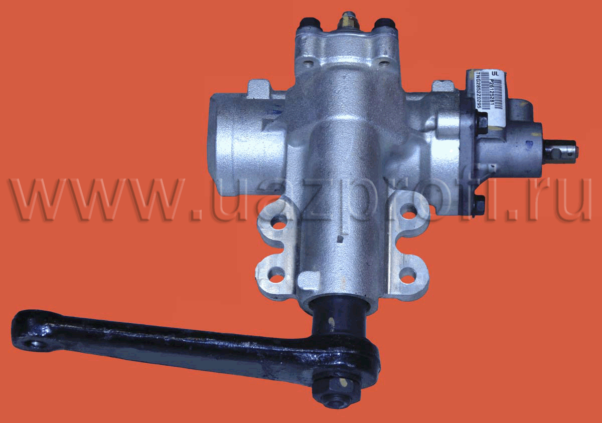

И так по установке двигателя.Сам движок стал в раму не без проблем,пришлось переносить генератор,насос гидроусилителя,подрезать прилив с боку поддона,но и это мелочи больше проблем доставил рулевой редуктор,уж больно близко он стоял к блоку двигателя,решения пока на шол простое,у меня был рулевой редуктор с Победы который встал на родные крепления и при этом меньше размерами,сейчас думаю ставить гур с Патриота нового образца "DELPHI" дабы с экономить место.Что еше,по длине мотор стал нормально,щит моторного отсека не резал это при том что у меня стоит радиатор кондиционера,два электро вентилятора и основной на вискомуфте! М51 первый мотор с "электронным" ТНВД,то есть жгут проводов,блок управления двигателем и куча датчиков,все это надо подключать,то есть нужен знакомый электрик если сам не понимаешь в электронике.После установки пробных выездов у меня волосы стали дыбки!Динамика при топке в пол на уровне Лады Приоры,друг с Приоры даже обиделся не много :evil: .Вроде все,если что спрашивайте постараюсь ответить.
