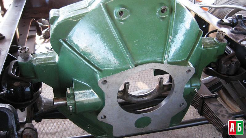

Всем привет! Принимайте новичка! Направьте на путь истинный.Я занимаюсь изготовлением картеров сцепления (литье и обработка) для двигателей ОМ-366 и коробки ЗИЛ. Морально и технически готов,и хочу изготовить картер сцепления для согласования УАЗ коробки и двигателя ЕТ-70.И естественно заниматься не только переоборудованием авто,а и продажей таких картеров.Так как переходная плита не дает идеальной соосности.
Вопрос!!!!!!!! На какой двигатель делать разработку?
Что бы не быть голословным-вот фото моей работы на грузовики.

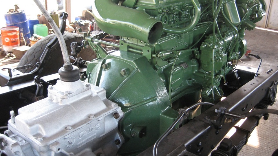

Повідомлення Maxbaiker » Вів жовтня 31, 2017 14:28
Наша работа для ЗИЛ с двигателем Мерседес
Изготовлю картер сцепления для коробки УАЗ и двигателя ЕТ-70. Переходная плита не дает требуемой соосности. Картера сцепления уже успешно эксплуатируются на ЗИЛах. Пришло время сделать на УАЗ. Имеется литейный цех,фрезерный,токарный,координатно-расточной станки.Дайте совет-к какому двигателю делать картер.ЕТ-70, Форд транзит ? Производство будет не штучным+будем заниматся переоборудованием УАЗов.

Повідомлення korak » Чет листопада 02, 2017 13:10
Maxbaiker написав:
Плиту там не надо , кожух от сиерри на координатку и еще новые отвестия под шпильки. Под мерсовский движок в основном делают плиты. Еще народ интересуется кожухами под коробку газ 53 на двигатель т-25 и т-40, такой кожух стоит на львовском погружчике как пример.
