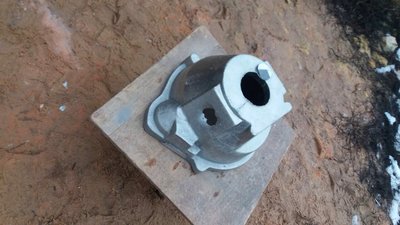

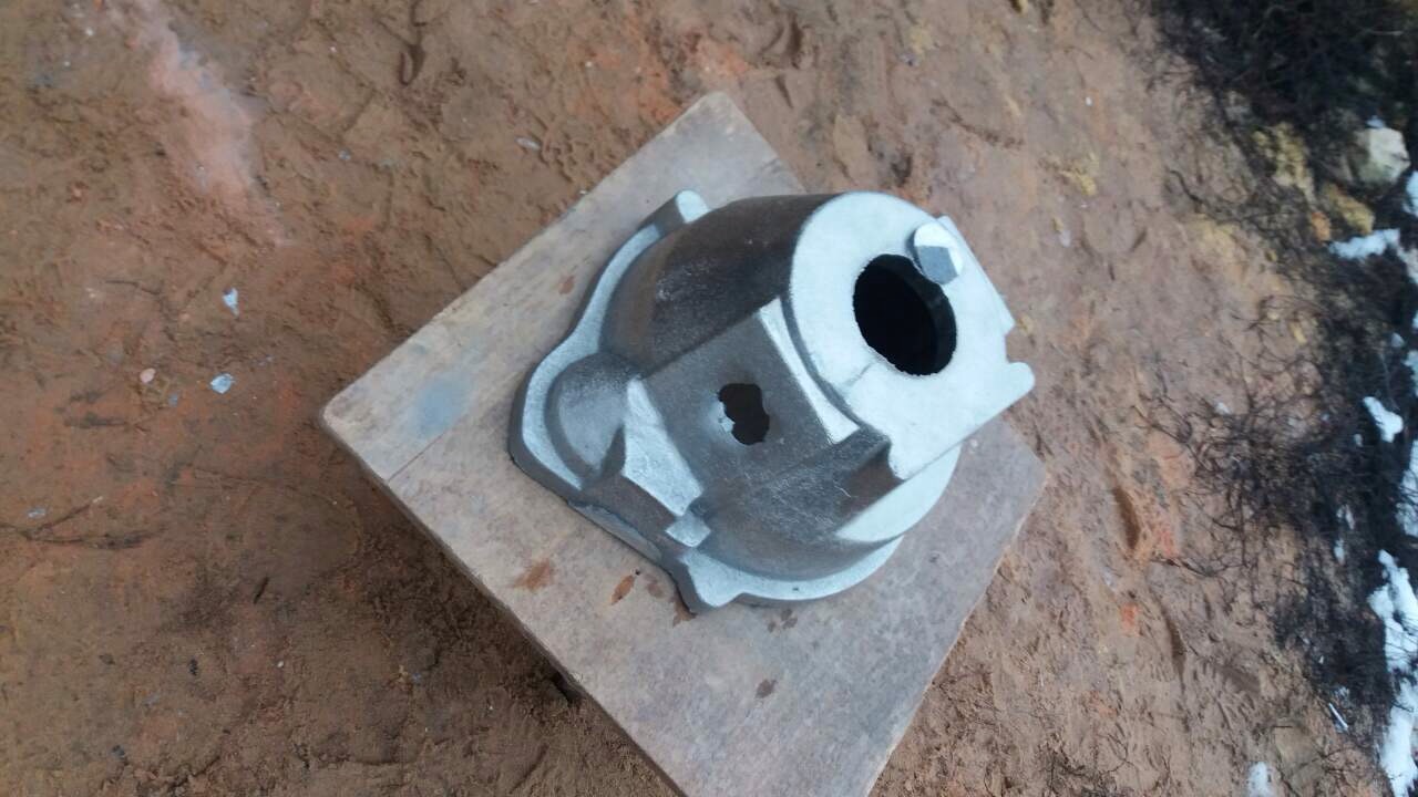

Повідомлення Maxbaiker » Сер грудня 27, 2017 22:09
Всем привет!!! Много времени ушло на изготовление формы для литья. Сделали первую отливку- алюминий. Литьё центробежное. Вот такой внешний вид Картера для двигателя ЕТ-70 и коробки УАЗ, газель, волга. Следующий этап- обработка на координатно- расточном станке.

Повідомлення Айри » Сер грудня 27, 2017 22:26
Maxbaiker написав:Сделали первую отливку- алюминий. Литьё центробежное.
Неплохо у вас получилось! А какой именно сплав использовали?
Re: Дизель на Уаз
Повідомлення Maxbaiker » Чет грудня 28, 2017 14:02
Была переплавлена головка КАМАЗ

Re: Дизель на Уаз
Повідомлення Maxbaiker » Чет грудня 28, 2017 18:19
Пока не продаётся. Нужно поставить, вымерять биение первичного вала- возможно изменение координат отверстий. В общем проверить на моторе. Этим заниматься будем сразу после НГ.
