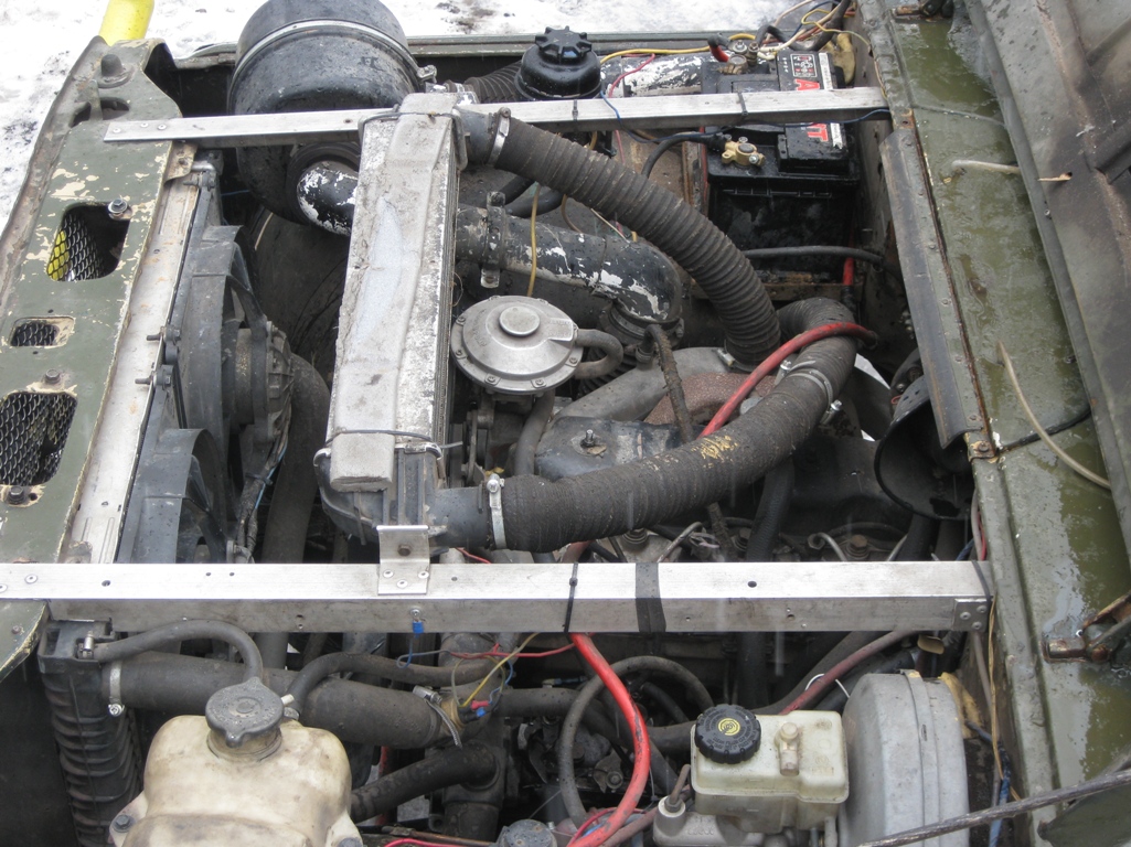

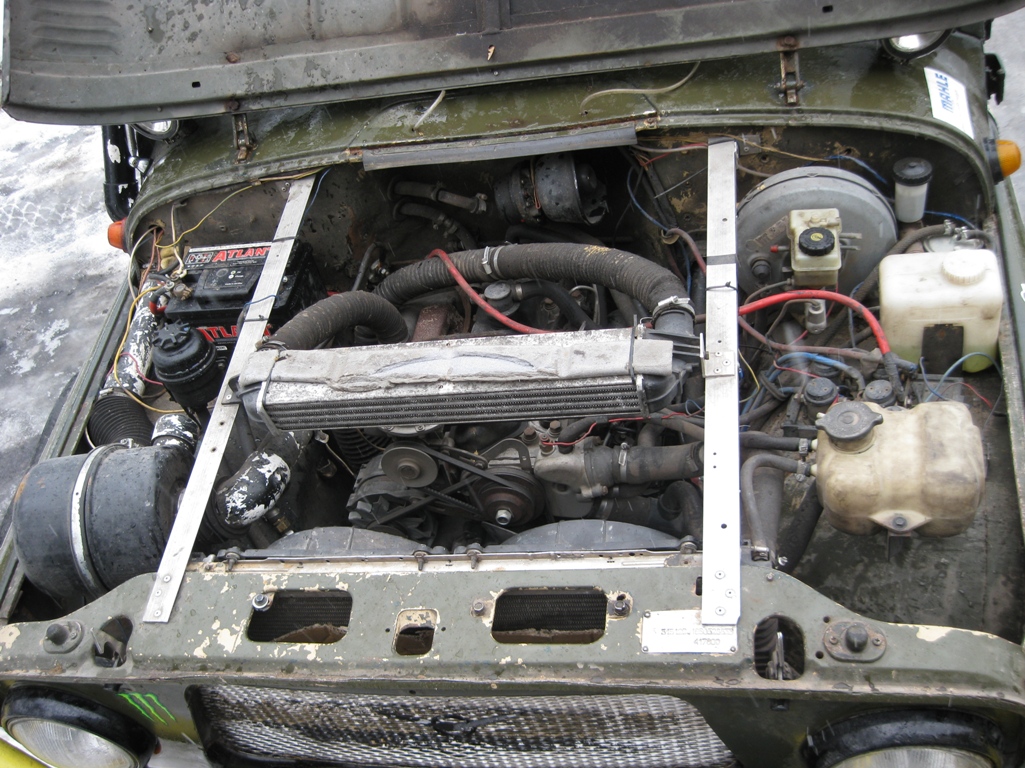

еще один вариант установки интеркулера , взято тут

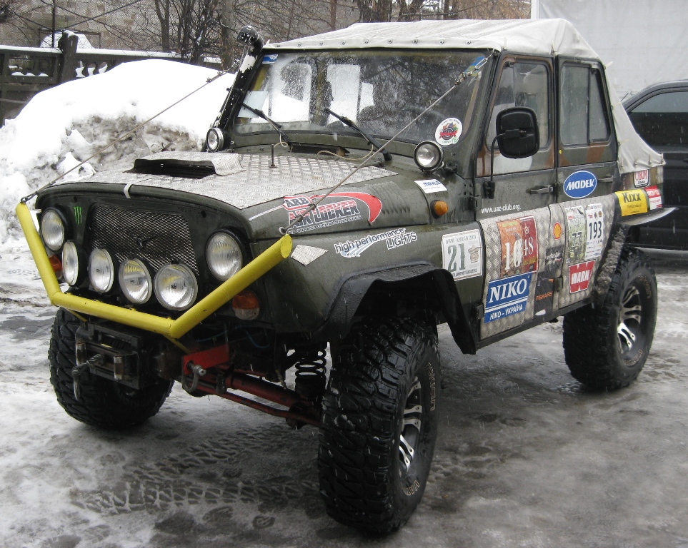

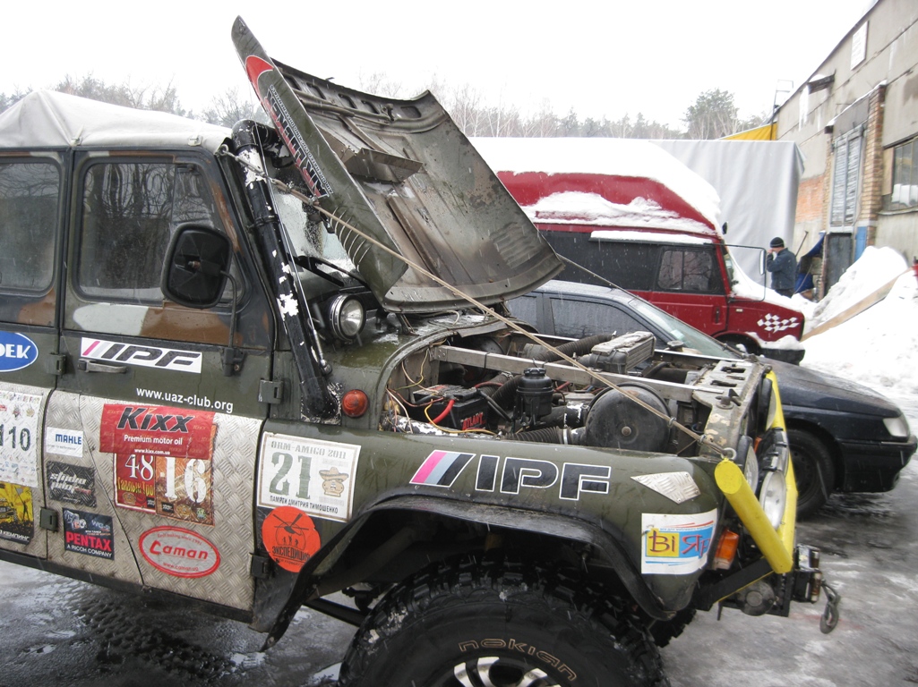

Интересный вариант. Я видел этот Уаз в живую.
Я на этой разборке по Дафам много раз бывал.
В таком исполнение площадь интеркулера раз в 20 меньше моего :D

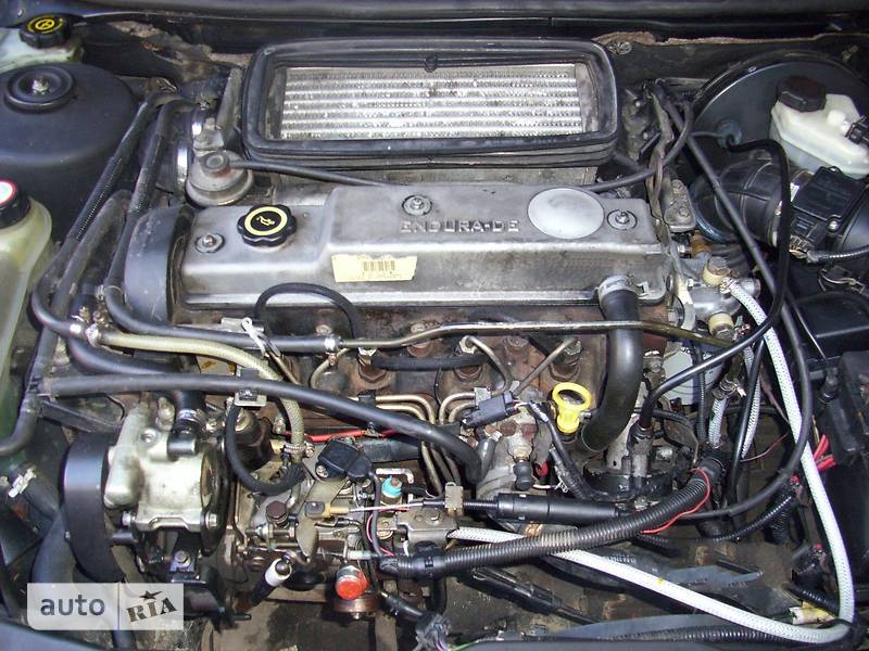

вот радиатор с скорпио 2,5 тд после 94 г , такой стоит на уазе у Вадима Марчука
даже вентилятор предусмотрен , я планирую поставить только интеркулер, радиатор останется уазовский в жару стабильно температура 80-82 градуса при любих режимах, правда вентилятор постоянного вращения как на стоковом уазе

нашел интеркулер от лупатого скорпа :D , как на фото выше. ищу алюминиевое колено на 50 , чтобы переварить впускной колектор , может у кого есть , куплю

я буду ставить от форд скорпио 2,5 тд тот который с италянским движком, по кубатуре подходит и место для него есть , и сам кулер уже купил :D
