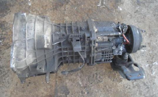

Собираюсь ставить ет-70+ мт-75 у кого есть какие соображения как состыковать раздатку с коробкой

Che написав:Собираюсь ставить ет-70+ мт-75 у кого есть какие соображения как состыковать раздатку с коробкой
Хорошая КПП,но насколько я помню она крепится на ЕТ-70 через переходную пластину.Колокол этой КПП гораздо больше в диаметре чем колокол Форда.Если это на 469 то может(и скорее всего так и будет) не влезть в выемку кузова.Это я о МТ75 которая ставилась на LDV с этим движком.На легковые форды ставилась другая МТ75 и на этот движок она не подходит по креплению,только на зажигалки.

Повідомлення Che » Вів січня 29, 2013 1:34
коробка родная шла с дизелем без всякой переходной плиты а снимался движек с форда скорпиа ставить буду на 469 проем под коробку не стандартный так как переделан весь пол под один уровень

Повідомлення genadiy » Вів січня 29, 2013 1:39
Дык с легковыми двигателями SFA всегда шла КПП типа "N".Фотку двигателя и КПП можно увидеть? Эту КПП от колокола можно открутить или нет?Потому как у МТ 75 колокол литой за одно с корпусом.

Повідомлення Che » Вів січня 29, 2013 2:00
колокол цельный кпп такая же как у дрифтера viewtopic.php?f=19&t=7795&hilit=%D0%BC%D1%8275

Повідомлення genadiy » Вів січня 29, 2013 2:26
Мда.... я удивлен не меньше чем Вадим(NoUaZ ) потому как ни в одном мануале не видел МТ75 на дизельном двигателе легковых авто.У меня была транзитовская МТ75,она удобная тем что у нее рычаг на спине,но колокол у нее сделан для 2.5д транзита.На ЕТ70 эта КПП ставилась через пластину которая в диаметре еще больше чем колокол КПП,поэтому я и отказался от этой КПП.

Повідомлення NoUaZ » Вів січня 29, 2013 10:05
Повыплывали такие КПП. Цены правда подороже обычных МТшек.

Повідомлення Airgunner » Вів січня 29, 2013 22:59
Может есть смысл поставить раздатку отдельным узлом, а не стыковать в один блок с кпп? А то придется вторичный вал изготавливать с нуля наверно. Про раздатку от 69-го все и так знают, а можно еще поискать раздатку T100L от 160-го Патрола, она тоже отдельным узлом идет, но агрегат довольно редкий.
