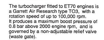

Повідомлення NoUaZ » П'ят березня 15, 2013 10:38
Ты его проверь сначала, а потом хвастайся :D .
Турбинисты бракуют, если не накачивает 0,5 в максимуме.

Повідомлення FreeFraG » П'ят березня 15, 2013 10:42
Вадим, на ЕТ-70 еще турбину ККК К24 ставили...
