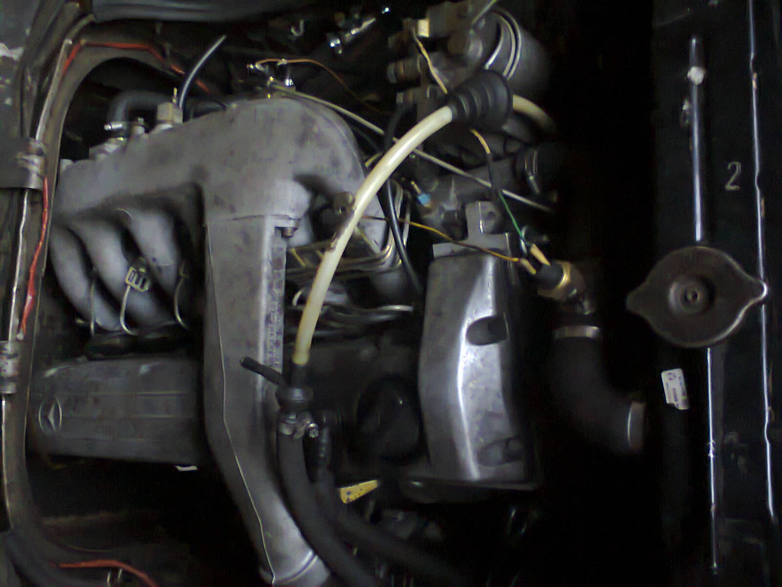

Jaroslavka написав:Господа внесу немного тишины, не поленился и прочел все страницы темы, но действительно, почему же при слове буханка и дизель наступает зловещая тишина? Может кто то подскажет как становится тот же ОМ617 в бухань, у нас места вроде поболе будет.
Спасибо
При великому бажані в Буханку можна всунути ОМ 603 920 з мінімальними кузовними переробками.

Re: Дизель на Уаз
Повідомлення AndreyR » Нед квітня 14, 2013 17:45
603 фтопку, надежность должна быть максимальной поэтому 617 правильное решение, на крайняк если проблем с установкой то смотрел бы 601 мериновский, компактны и очень легкий, по небиваемости конечно похуже 616 но ненамного, миллион в микроавтобусах отхаживает легко и даже перехаживает, вся проблема лишь в том что многие уже этот свой миллион отходили и поэтому купить скорее всего можно только под капиталку.

Повідомлення Vadim » Нед квітня 14, 2013 20:21
AndreyR написав:603 фтопку, надежность должна быть максимальной поэтому 617 правильное решение, на крайняк если проблем с установкой то смотрел бы 601 мериновский, компактны и очень легкий, по небиваемости конечно похуже 616 но ненамного, миллион в микроавтобусах отхаживает легко и даже перехаживает, вся проблема лишь в том что многие уже этот свой миллион отходили и поэтому купить скорее всего можно только под капиталку.
Фото будласка дивіться.
