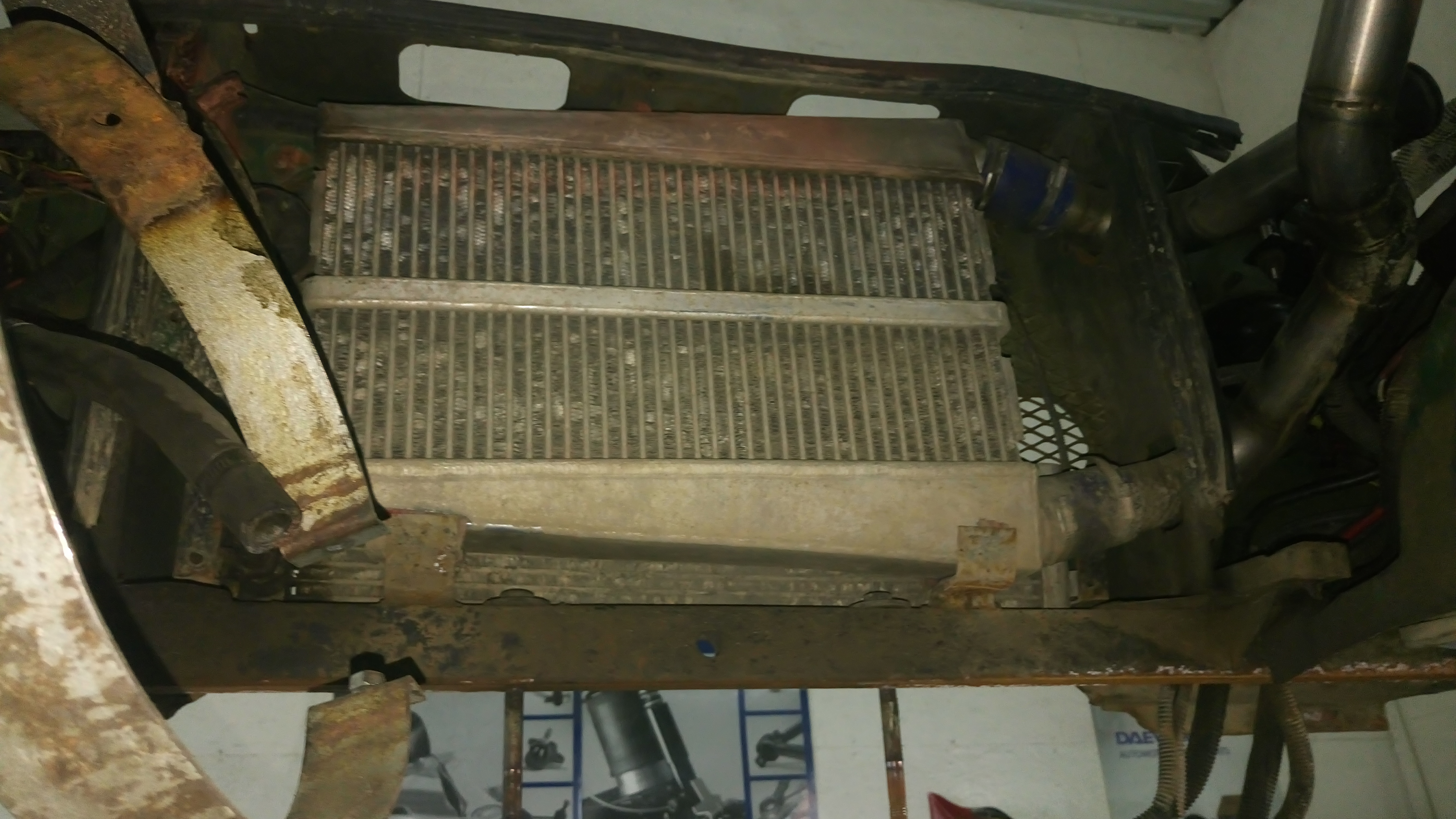

Повідомлення Student » Сер вересня 26, 2018 9:43
Вид на интеркулер со стороны моторного отсека
