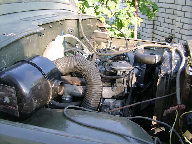

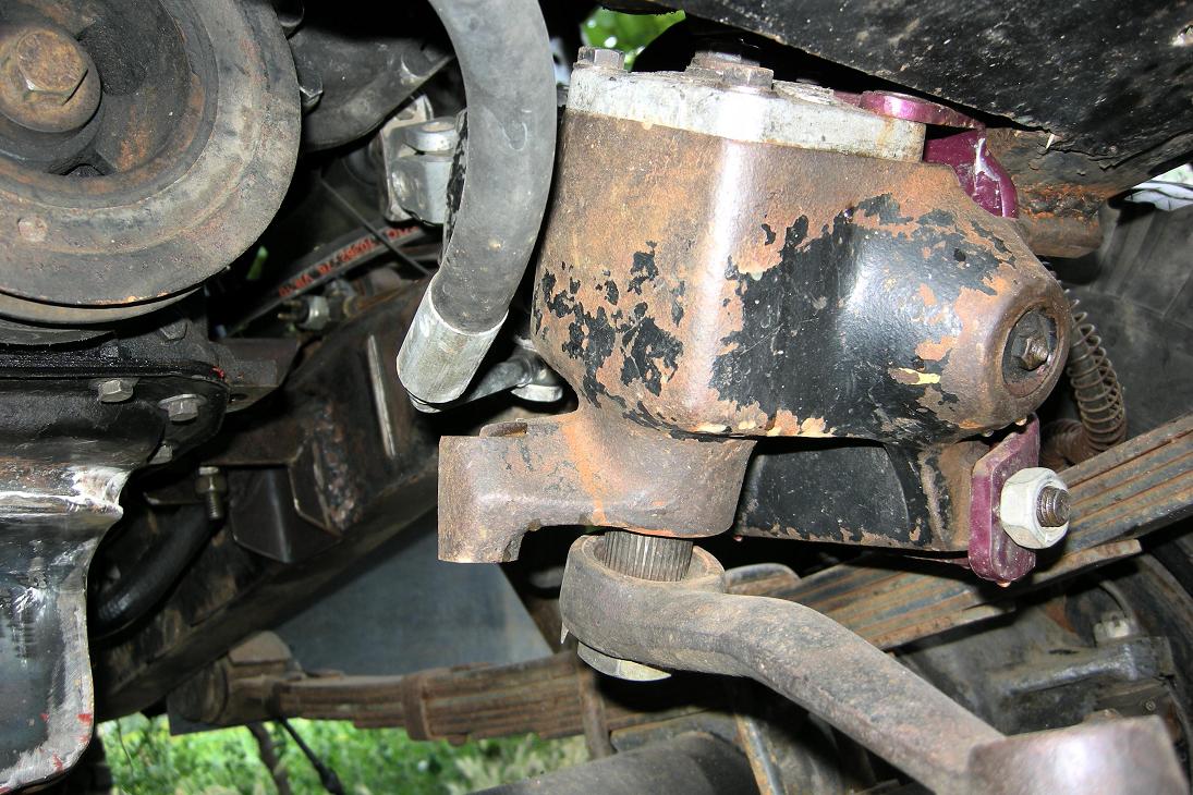

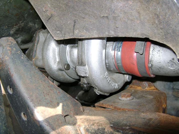

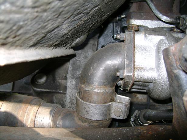

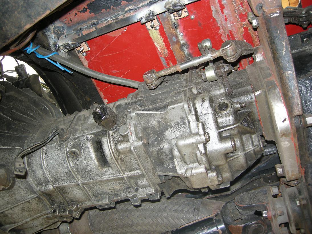

ищу фотки крепления двигателя ХД3 турбо на уазе , мне кажется колено турбыны будет в кузов , я планирую двиг максимально подать вперед к родному уазрадиатору, коробка у меня ниссановская а значит кожух к ней будет прикручен изнутри , проблема будек как состиковать кожух с двигателем и закрутить верхний болт кожуха к двигателю
korak
Повідомлення: 498
Re: Дизель на Уаз
Повідомлення FreeFraG » Пон липня 29, 2013 22:39
korak написав:ищу фотки крепления двигателя ХД3 турбо на уазе , мне кажется колено турбыны будет в кузов ,
не в кузов а в раму. Посему я раньше писал что нужно самому делать колено турбины с нужным изгибом...

Повідомлення цупер » Вів липня 30, 2013 1:22
вот -так...

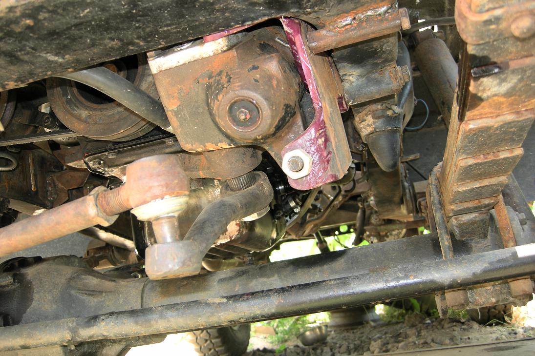

Повідомлення цупер » Вів липня 30, 2013 1:32

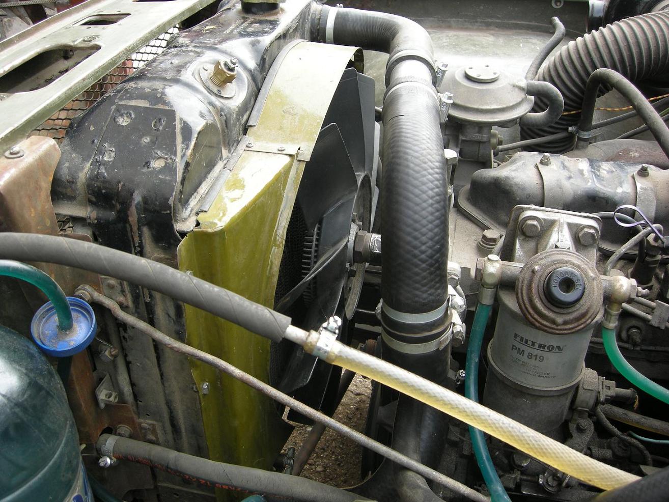

и еще.

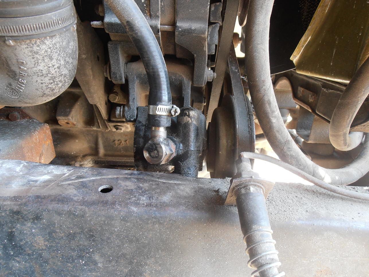

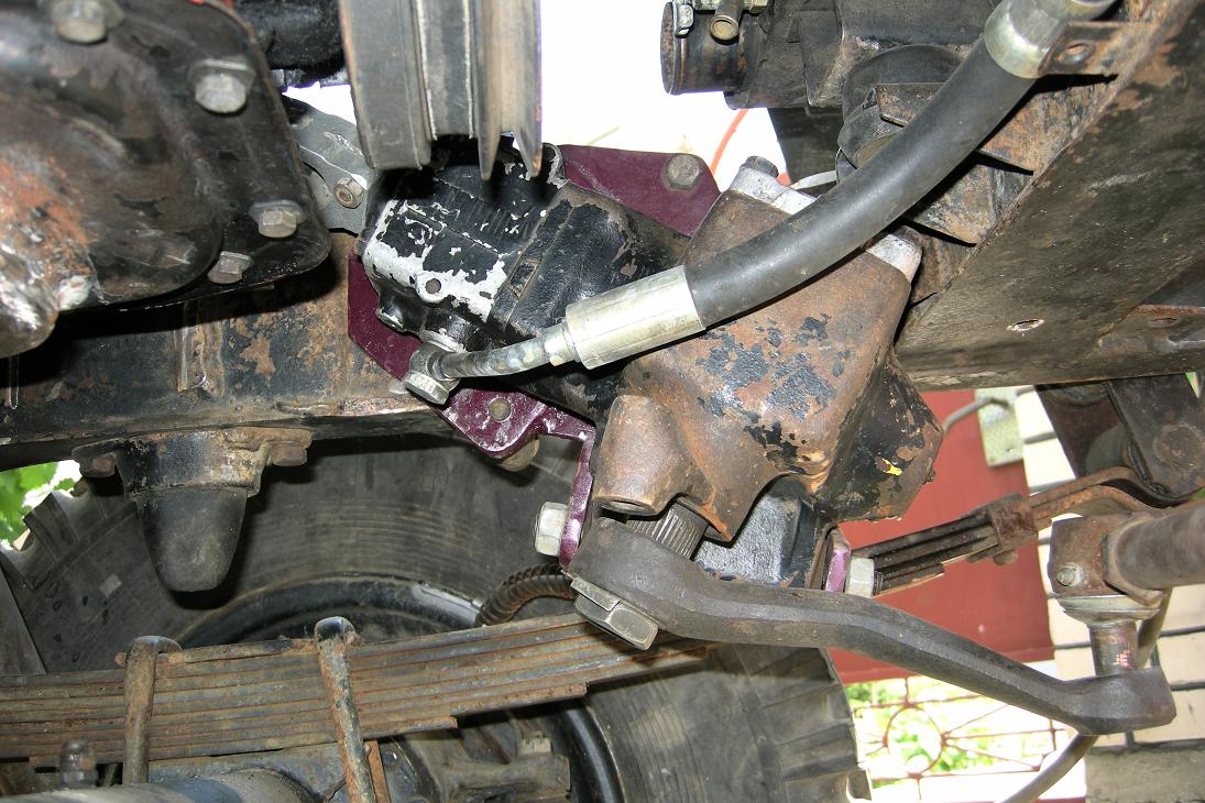

Повідомлення korak » Чет серпня 01, 2013 20:26

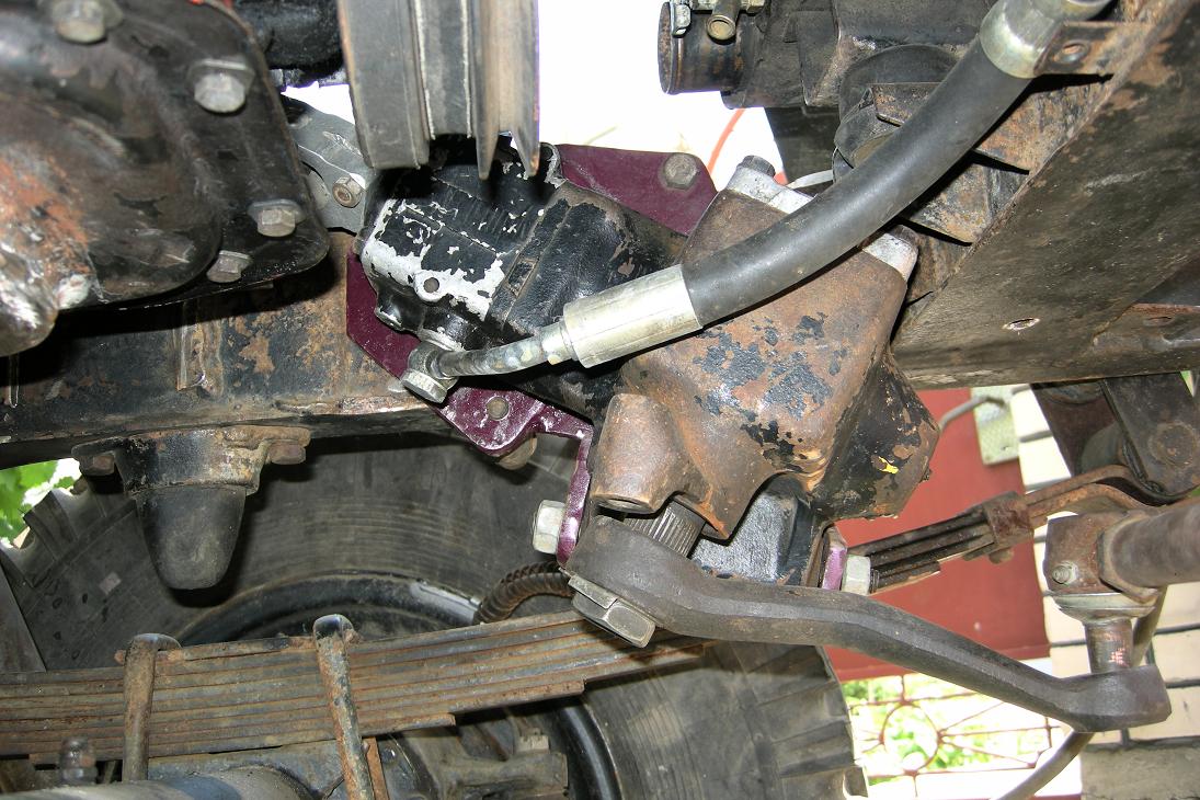

Спасибо за фотки , еще б не помешало общый план, какой зазор между моторным отсеком и двигателем, и фотки снизу ,- лапы двигателя , поддон. А также засор до рулевой колонки, планирую поставить гидроколонку но при етом двиг максимально подать вперед к радиатору

Повідомлення цупер » Нед серпня 04, 2013 23:38
между мотором и салоном рука пролазит, максимально назад ибо развесовка по осям+родная вискомуфта..., акб в багажник!...

Повідомлення korak » Пон серпня 05, 2013 20:26
цупер написав:между мотором и салоном рука пролазит, максимально назад ибо развесовка по осям+родная вискомуфта..., акб в багажник!...
а фотки нету? просто хочу глянуть сколько там от двигателя к моторной перегородки, я хочу максимально подать вперед чтобы удобно было крутить верхний болт на кожухе. по развесовке думаю кп-рк ниссан патроль уравновесит чуток :D
акум какой размер? у мня стоял 77 ампер но стартер был редукторный , вполне хватало не смотря что акуму уже лет 5-6
а от чего гидроусилитель , вижу на фотке хорошо встал

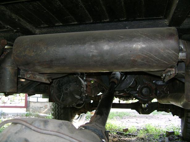

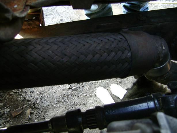

Повідомлення Student » Вів серпня 06, 2013 8:37

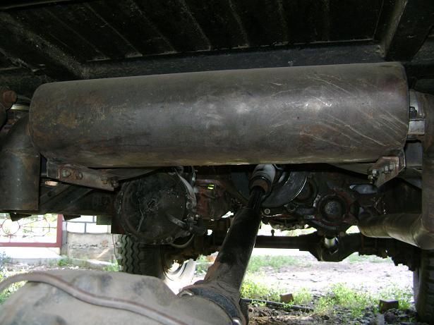

Цупер, сделайте, пожалуйста, фотки как у вас сделана выхлопная система, в каких местах она крепиться к кузову.
Я так понимаю, что колено от турбины самодельное?
Какой глушитель?
Очень интересно.
Re: Дизель на Уаз
Повідомлення цупер » Вів серпня 06, 2013 23:05
труба 63 , колено самодельное, но можно было и родное оставить, глушак самодельный, двойной(9кг)

Re: Дизель на Уаз
Повідомлення цупер » Вів серпня 06, 2013 23:10
korak написав:
в ресоры добавляли листы? или так выбухтовали?
верхний болт крутится через черепаху (из салона), но у меня он на 30 мм выше.
акб амега 100
гур zf от бумера 28
а рессоры просто дорог не видели, сейчас прошли 6000 км, ровные-хоть стреляй!
