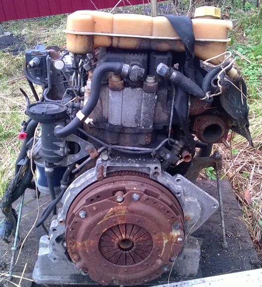

Здравствуйте. Тема дизелей Ford у вас раскрыта намного шире и лучше, чем на УАЗбуке. Но всех ответов я не нашел. Подскажите пожалуйста. Имеем двс 2,5td от ford scorpio VM. Каким образом можно его состыковать с уаз трансмиссией?

Наиболее популярный вариант - это переходная плита.
По крайней мере, у меня так состыкован двигатель , который устанавливался на Форд Скорпио, с Арзамасской КПП.

Повідомлення genadiy » Чет жовтня 31, 2013 19:22
Сережа!У него на фото не наш двигатель.Это VM,так что наш колокол ему не подойдет,а остальное надо измерять и думать
Вы мне сдесь немного заварите,а я уж дома намертво проволкой закручу.

Повідомлення pooh1807 » Чет жовтня 31, 2013 19:38
genadiy написав:Сережа!У него на фото не наш двигатель.Это VM,так что наш колокол ему не подойдет,а остальное надо измерять и думать
а какие могут быть варианты?

Повідомлення korak » Чет жовтня 31, 2013 19:58
pooh1807 написав:
одно время такие движки ставили на уаз , даже здесь была тема на авториаюа продавали такие комплекты, двиг с кожухом и радиатор по две штуки баксов , все ставилось на уазкоробку. но найти такой кожух наверное ну очень трудно
второй вариант родную коробку форд и роздатку газ 66 , Вадим Марчук так делал, есть его тема сдесь на форуме viewtopic.php?f=16&t=7267
или резать кожух от фордокоробки и както приделать уазовскую , наверное еще трудней чем найти заводской кожух :D
