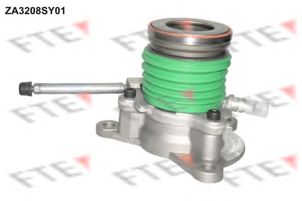

может у кого завалялся выжимной ford scorpio 2.5 td vm 7 045 932.

как вам вариант установки ДВС ford scorpio vm 2,5TD+ родная мкпп + раздатка БТР-70? Просто не хочется перечулковывать военный мост если устанавливать раздатку от газ 66 . Вопрос с выжимным остается поднятым.
