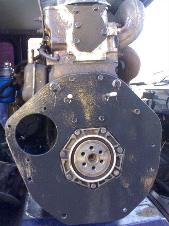

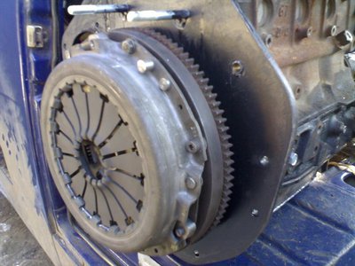

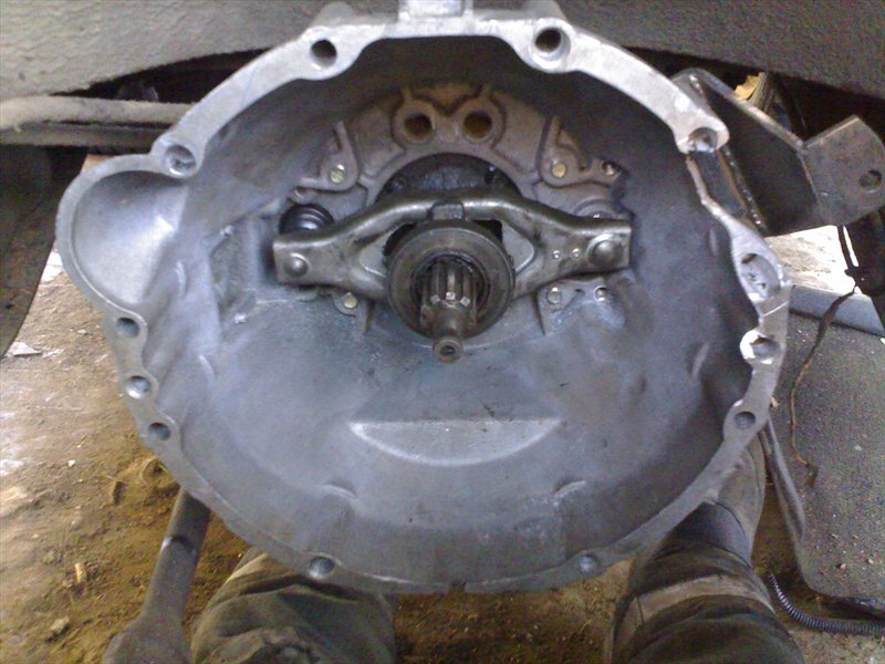

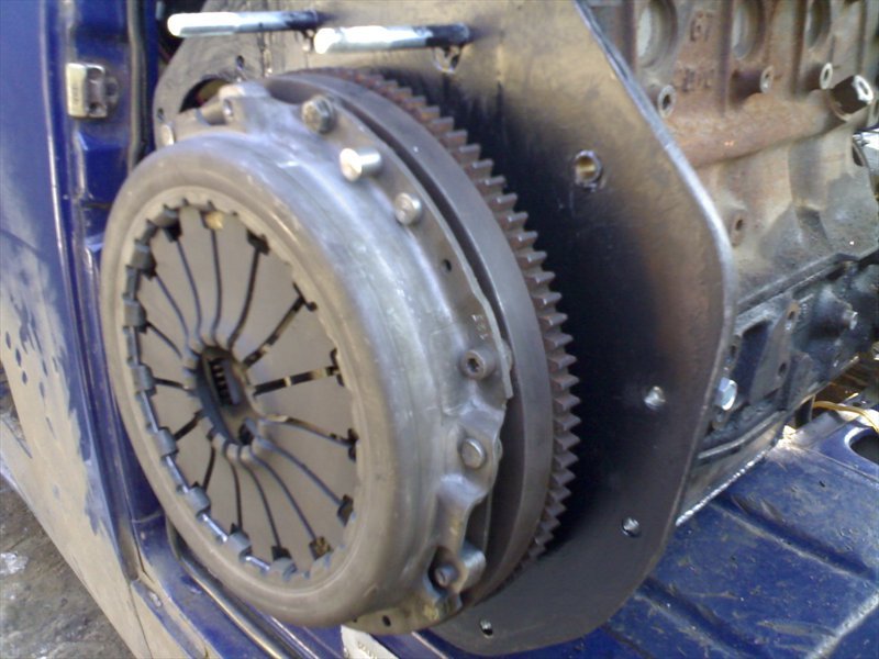

Кожух ЗМЗ406/409 подходит на Софимовский "паттерн"?
Можно попросить какой-нибудь пруф, фото например.

Мне намного легче кожух к софиму примостырить,чем эти фотки сюда затулить.Напишите адрес электронки,я скину фотки,а вы их выложете для общего обзора.
