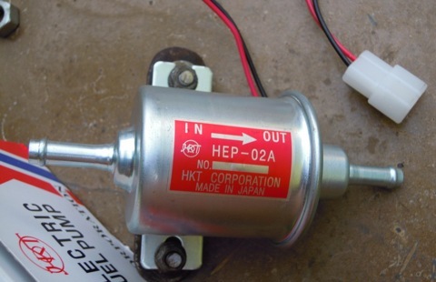

Повідомлення Уазонутый » Пон грудня 30, 2013 20:51

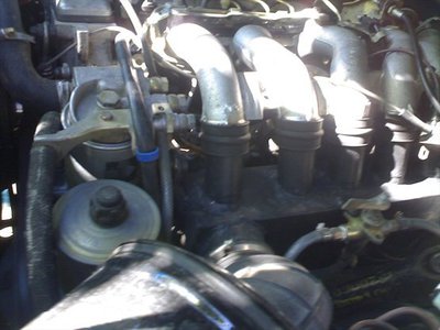

Сегодня установил такую приблуду
При морозах наблюдалась такая картина
если подкачиваешь ручным насосом,мотор работает
перестал качать,начинает глохнуть
это топливный насос низкого давления,диафрагменый
ставится в разрыв магистрали
осталось подождать морозов

Повідомлення korak » Пон грудня 30, 2013 21:19
похоже гдето подсос воздуха....

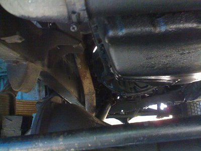

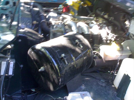

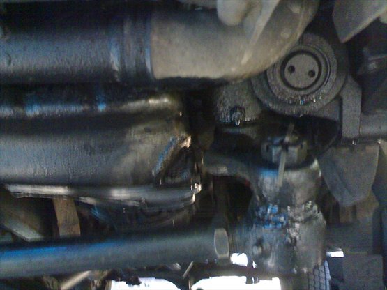

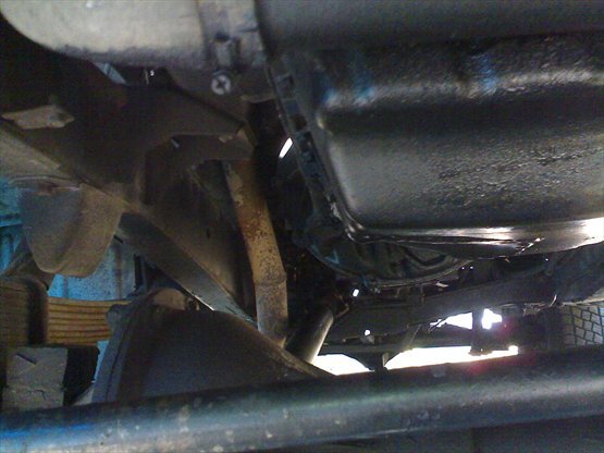

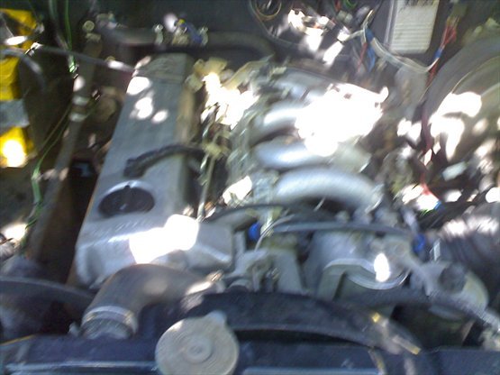

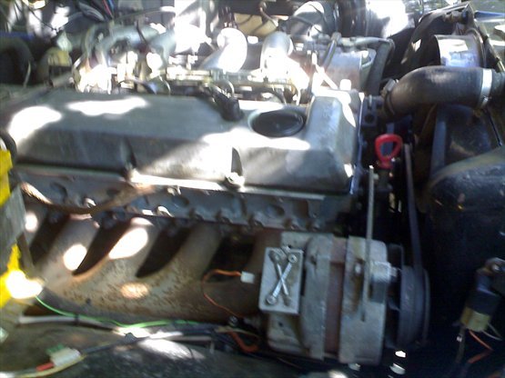

Повідомлення техдок » Чет січня 02, 2014 20:18
/ будет такой : 602 (можно турбо кажись 603\Для ясности:ом603,это 6 цилиндров,3 литра обём.От 602 легковой версии против ет70 один геморой при установке.Другое дело грузовая версия 2,9.По установке:основной головняк с поддоном,рулевая вообще не при делах.Отдельный респект товарищу который смог к этому дрыглу чевото примостырить.Вот общий план затеи:

Повідомлення NoUaZ » Чет січня 02, 2014 21:44
Поддон гораздо лучше ссанг-йонговский , колокол тоже.

Повідомлення техдок » Чет січня 02, 2014 21:55
Лучше,но и экзотичние.
