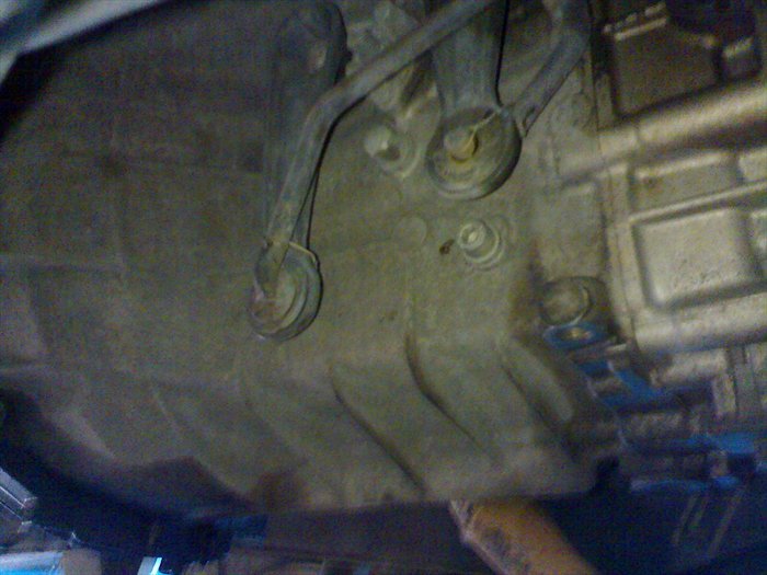

так ето на фотках выше не турбо , 602 ? а турбо 602 есть чтобы 5- цылиндров и обьем 2,5 литра . они есть 2,5 и 2,9 литра
а коробка там от чего стоит ? уазовское барахло даже не стоит лепить на такой движок

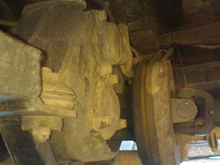

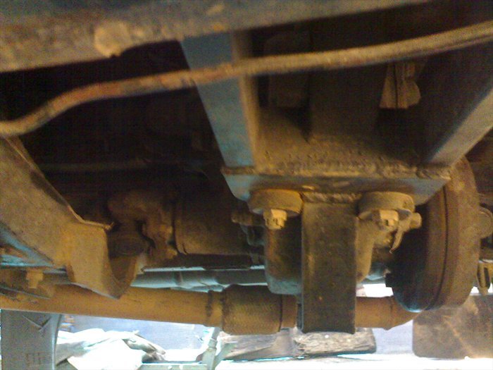

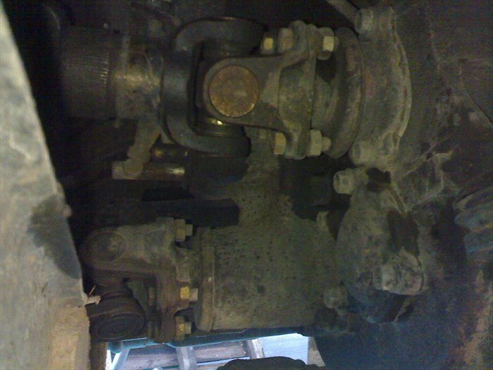

На фото двигатель ом 602912 с легковой коробкой 124 кузов.Именно три последние цифры отвечают за модифекацию.За коробкой роздатка газ69. 2,9 стояли на спринтерах ,там коробка другая.
