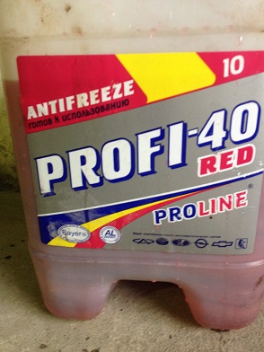

Проблема решина Ура товарищи :D ,после всех манипуляций с заменой термостата, помпы (так горячего воздуха с печи не дождася :(),снятием и разбором печки там все окозалось гуд собрали на зад,поставил залил антифриз который был( ранее поменян перед зимой в декабре) и опять тоже самое двиг греется а печь не вкакую :shock: ,решил что бы постоянно антифриз не сливать и заливать эксперементировать дальше :x , слил антифриз залил обычной воды думал выгонять воздух откручиванием патрубков :cry: ,подходит соед по гаражу и просит его дернуть,поехал дернул и каково было мое удивление когда авто прогреся и все заработало, я офигел (тутже с лил воду, купил обычный тосол залил и все гуд).Я пришел к выводу, что причина в охлаждающей жидкости,конечно мало вероятно ,но факт фото этого изделья
Вот эта коварная жидкость

Щось зовсім не зрозуміло..... :shock:
Єдине пояснення, яке я бачу, це банально не було залита потрібна кількість охолоджуючої рідини.

Pooh написав:Щось зовсім не зрозуміло..... :shock:
Ну :evil: гражданин, вы вообще из меня чайника сделали :shock: Количество жидкости было в норме, см. по фото тара на 10 кг. :P

Не треба сваритись, я нікого не хотів образити. Просто не бачу більше ніяких пояснень. Чому двигун перегрівався, а пічка була холодна!!! Єдине це не було циркуляції. Якщо нічого не рухали, не міняли. Тільки заміна рідини.....
Та хоч бензин налий в радіатор, все рівно температура двигуна і пічки повинна бути однакова. Через те і висловив свою думку. Нестача охолоджуючої рідини.

Могла якась бяка забити десь канал.антифриз злили, бяка з ним витекла.
