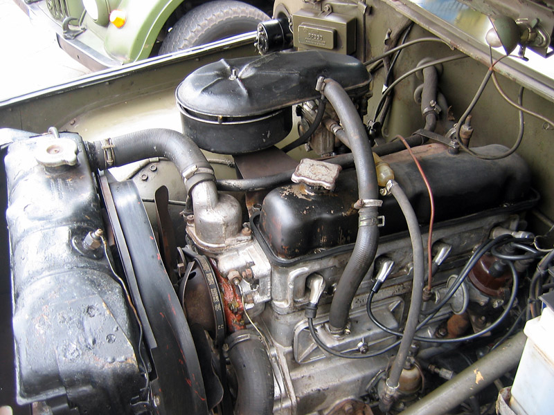

Повідомлення Peugeot » Вів квітня 15, 2014 10:56
Ув. уазоводы, помогите определиться, что это за мотор?

Повідомлення Панда » Вів квітня 15, 2014 11:42
Peugeot написав:Ув. уазоводы, помогите определиться, что это за мотор?
Думаю сие УМЗ 451 (с М или без М, значения особого не имеет). Это у них на паровозиках такие крышки горловины заливки масла были. И сам паровозик немного отличается от того, что ставится на УМЗ 417. И трубка картерных газов в низ.
Хотя может быть всякое.

Повідомлення Peugeot » Вів квітня 15, 2014 22:20
Панда написав:Думаю сие УМЗ 451 (с М или без М, значения особого не имеет)
Спасибо. Думаю, ему лет 40. Я так понимаю, вакуумного опережения на трамблёре не предусмотрено (штуцерок запаян).
А почему трубка картерных газов вниз? На фото справа от маслозаливной шляпы штуцер сапуна, шланг, идущий в карб, с него снятый?

Повідомлення аир болотный » Вів квітня 15, 2014 23:42
С опережением то сами химичили.
А что до трубки отвода картерных газов то во многих машинах того времени так было с завода, отводили вниз и всё.

Повідомлення Student » Сер квітня 16, 2014 12:55
На сколько я знаю, с завода так вентиляцию картерных газов не делали. Это уже "колхоз" владельцев автомобиля.

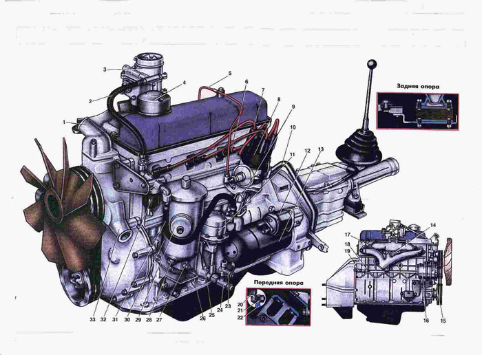

№10 на эскизе. Двигатель 24-д, В 70-х такое часто встречалось. Кстати обратите внимание на карб и колектор, этот вариант как раз я упоминал выше.
