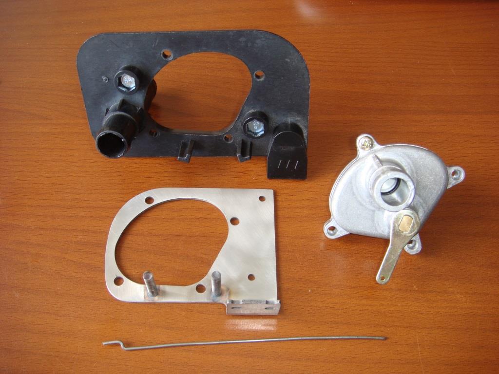

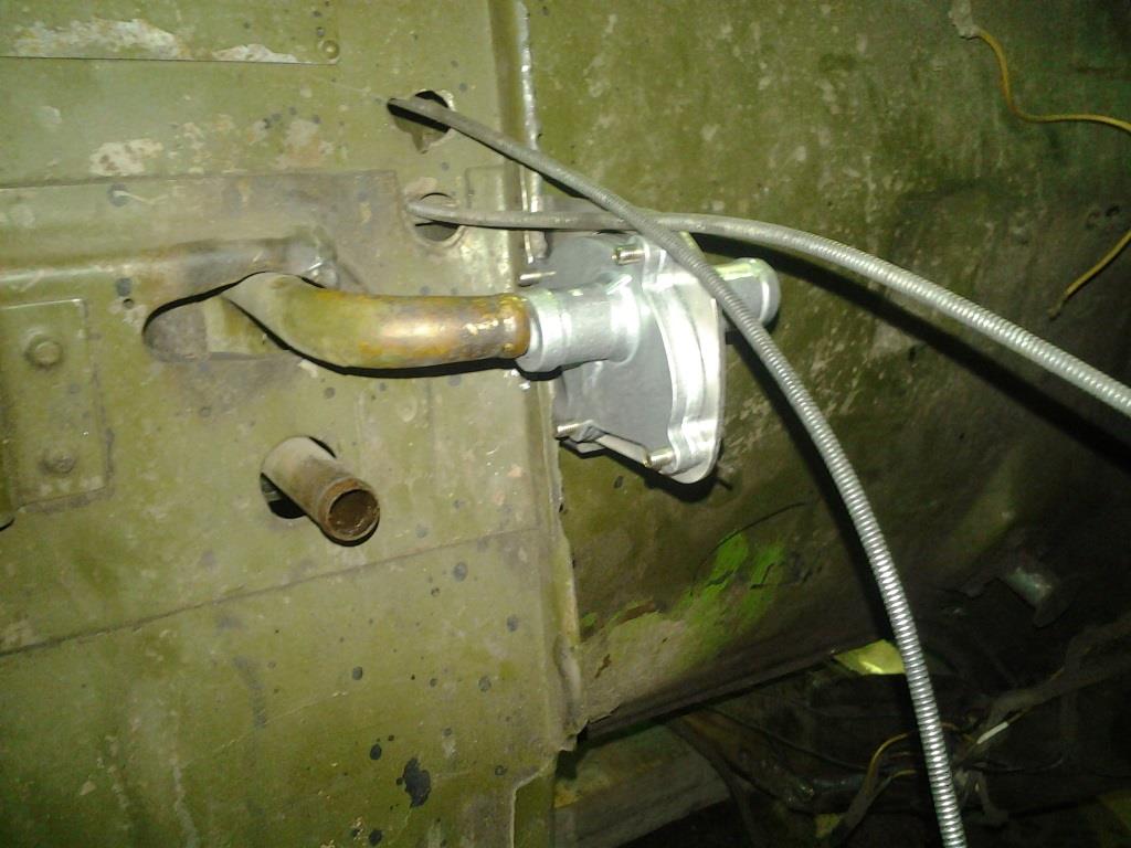

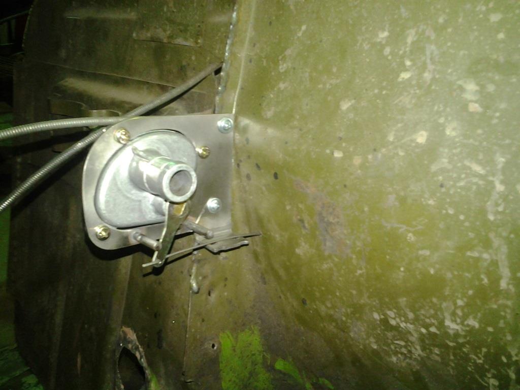

Повідомлення gleb » Суб травня 17, 2014 10:01
За номери не знаю. Дивись, як я собі зробив. Ідея зрозуміла. Якщо потрібно, перехідну пластину виготовлю.
