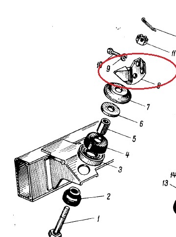

добрый день.
нужен совет- не могу найти в продаже...
лопнул левый кронштейн крепления подушки к блоку
на рисунках видно что у меня лопнуло
как быть:
1 варить старый
2 купить новый- не вижу где продается
3 сварить самому
что подскажете? буду благодарен

Повідомлення FreeFraG » Вів липня 01, 2014 12:03
1. Поискать в "частных объявлениях" сообщения по барахолке моторов. Там купить кронштейн...
2. Мониторить близлежащие пункты приема металлолома и скрутить с мотора.
3. Заварить старый.
4. сварганить новый

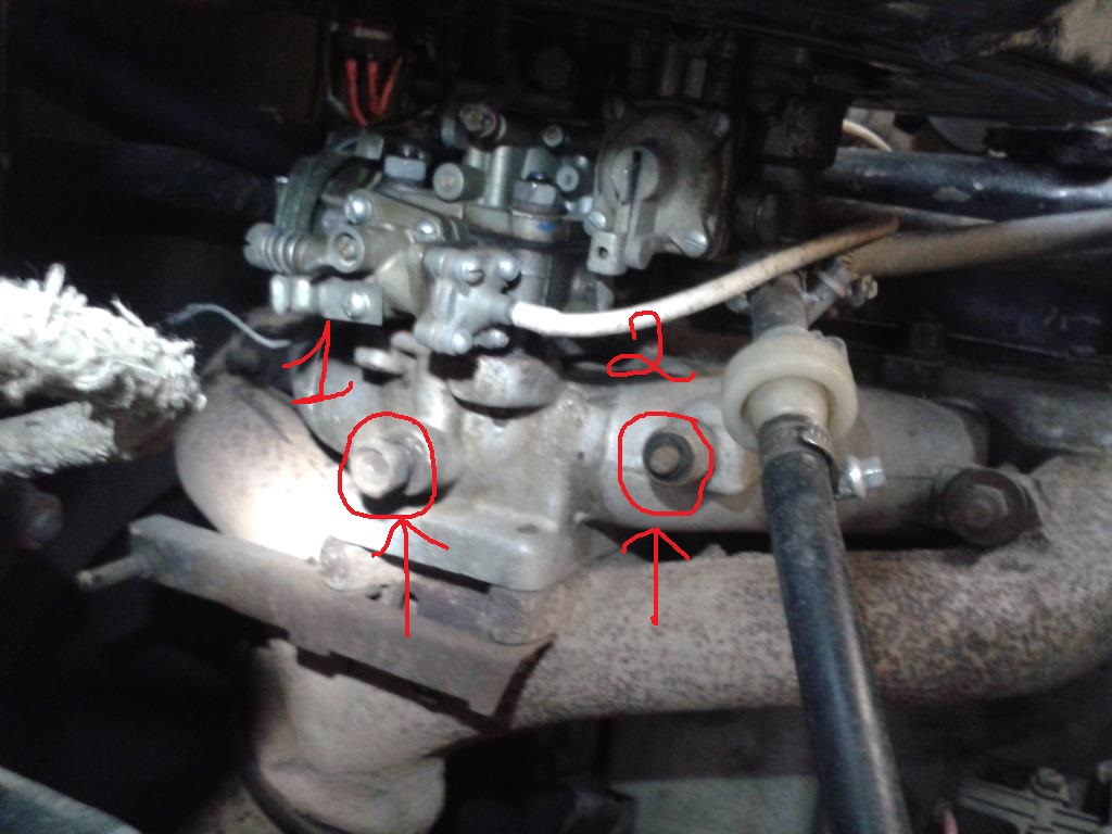

все добрый день. подскажите пожалуйста
на впускном коллекторе есть 2 заглушки у меня.
купил ВУТ - знаю, что для разряжения шланг от ВУТа надо подключить в впуск коллектора.
куда лучше подключить? 1 или 2 на фото видно
и после подключения ВУТ остается вопрос а для чего это и еще одна заглушка?
буду признателен.спасибо

Повідомлення FreeFraG » П'ят липня 04, 2014 9:56
ВУТ подключается на 2-ю заглушку...
