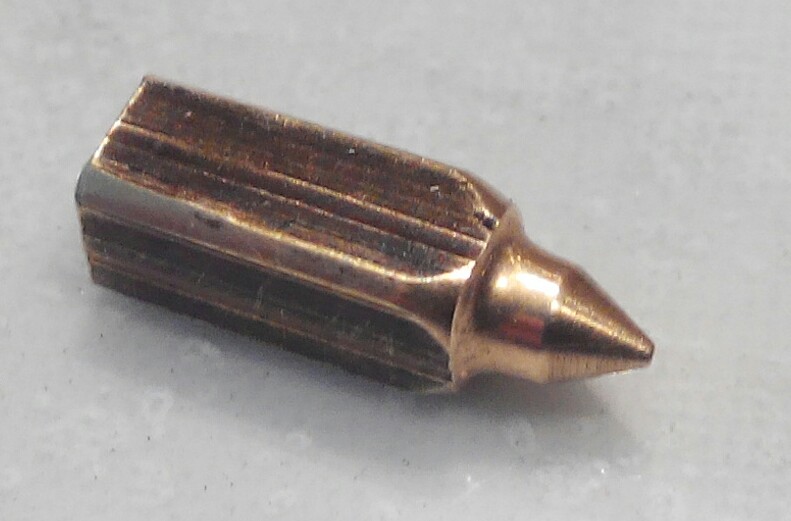

Приветствую участников форума, нужна помощь по подключению газа в карб. К126гм, можно ли где то в Украине найти смеситель под этот карб, или как ещё возможно завести газ в него?
Так же подскажите где стояла эта игла что на фото? Снял верхнюю часть, перевернул нижнюю, она от туда выпала, куда вставить не пойму.
Заранее благодарен за советы.

это ила которая стоит около поплавка
схема такая
шланг подает бензин в карб через штуцер - потом проходит по каналу(проход) - на нем стоит эта игла и она не дает заливать карбюратор через поплавок (поплавок плавает на своей оси и в случаю заполнения бензином поплавовой камеры до уровня - давит на эту иглу и она перекрывает/затыкает вход)
в поплавковой камере смотреть на поплавок и от него должна идти лапка, вот эта лапка и давит на эту иглу ... мол харе сюда бензин херячить- тут полно его...

Игла под лапкой поплавка есть, машина без этой иглы ведёт себя нормально, карб не заливает.

тогда это запасная игла болталась в поплавковой камере- на случай, если основная игла поламается/рассасется/устанет/просочится через жиклеры ) то этой заменить в поле проще будет)
